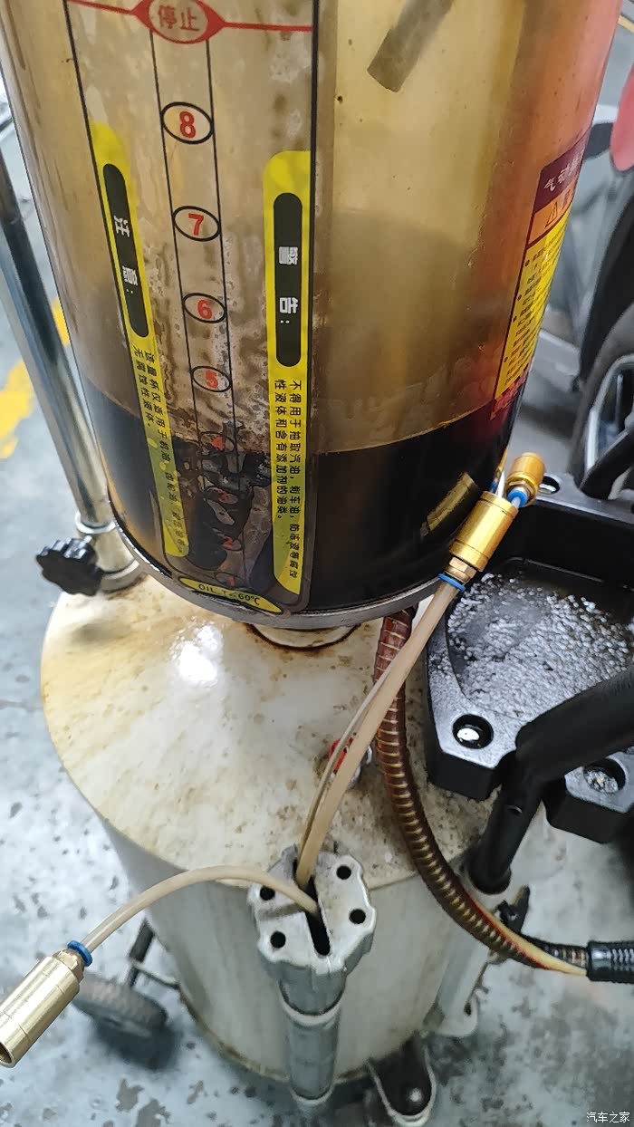

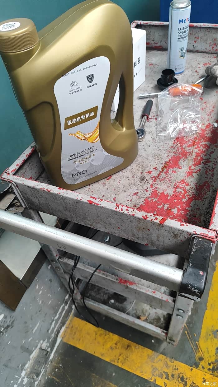

使用0W30机油
机油消耗还是比较正常,机油是给发动机润滑零件。另外还有防锈,冷却,的作用。

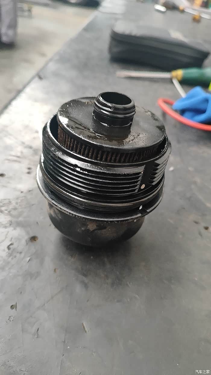

机油滤芯位置比较隐蔽
机滤是过滤机油润滑零件过程中产生的杂物。

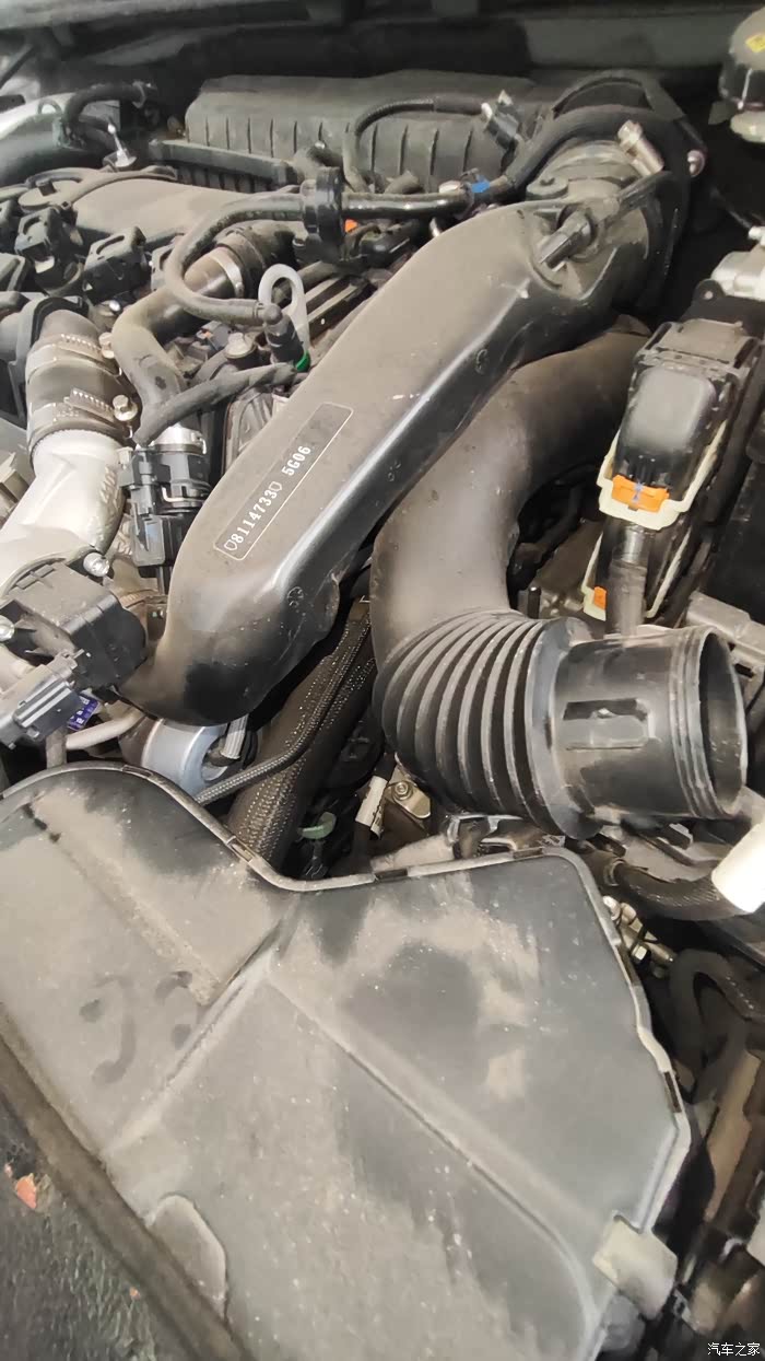

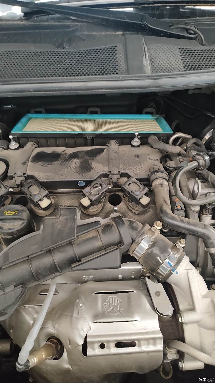

清洁空气滤芯,注意国六发动机的滤芯要求比较高太脏或更换其他类型的空气滤芯容易报发动机故障。

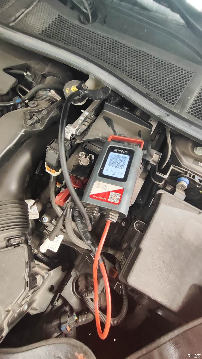

用仪器检查一下蓄电池极柱并清洁保证极柱无锈蚀、烧损;检查电瓶是否破损、漏液以及蓄电池荷电状态。

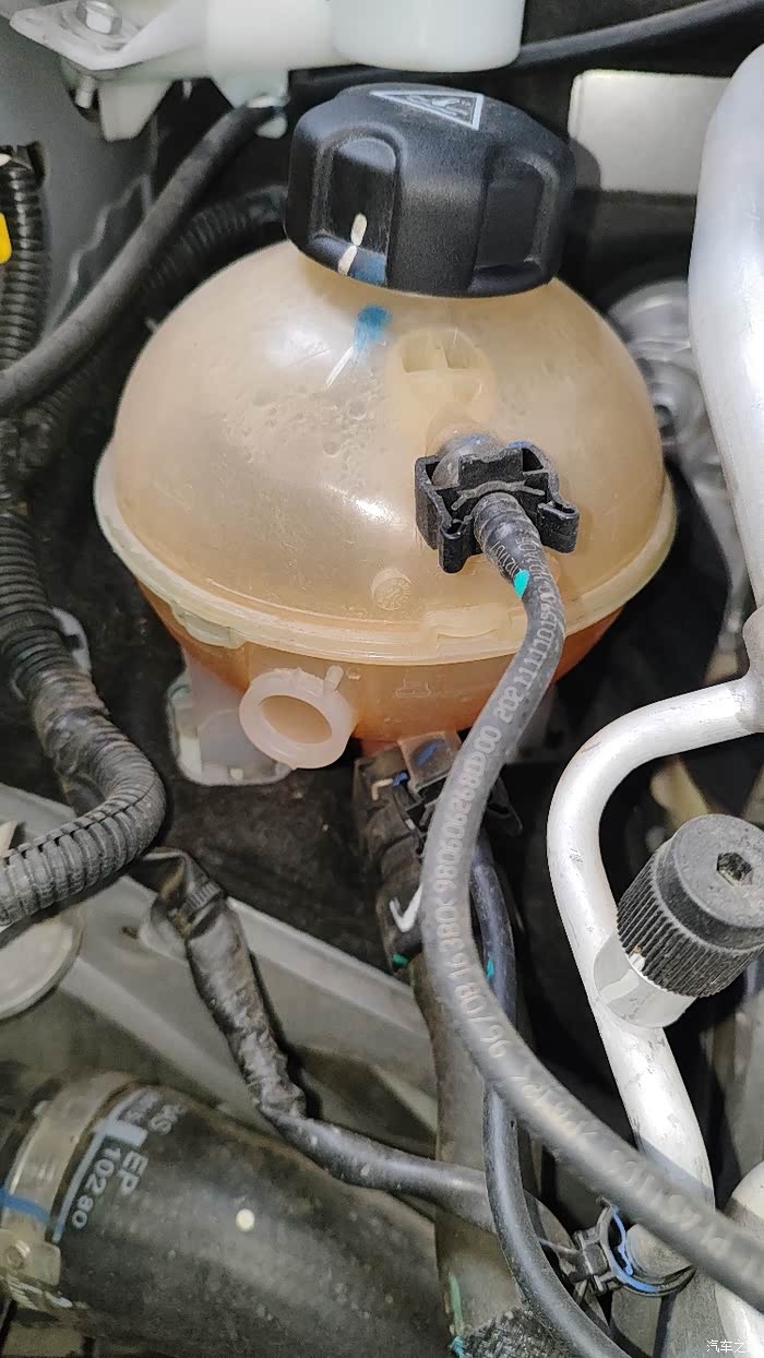

冷却液到下限了,需要添加到上限。

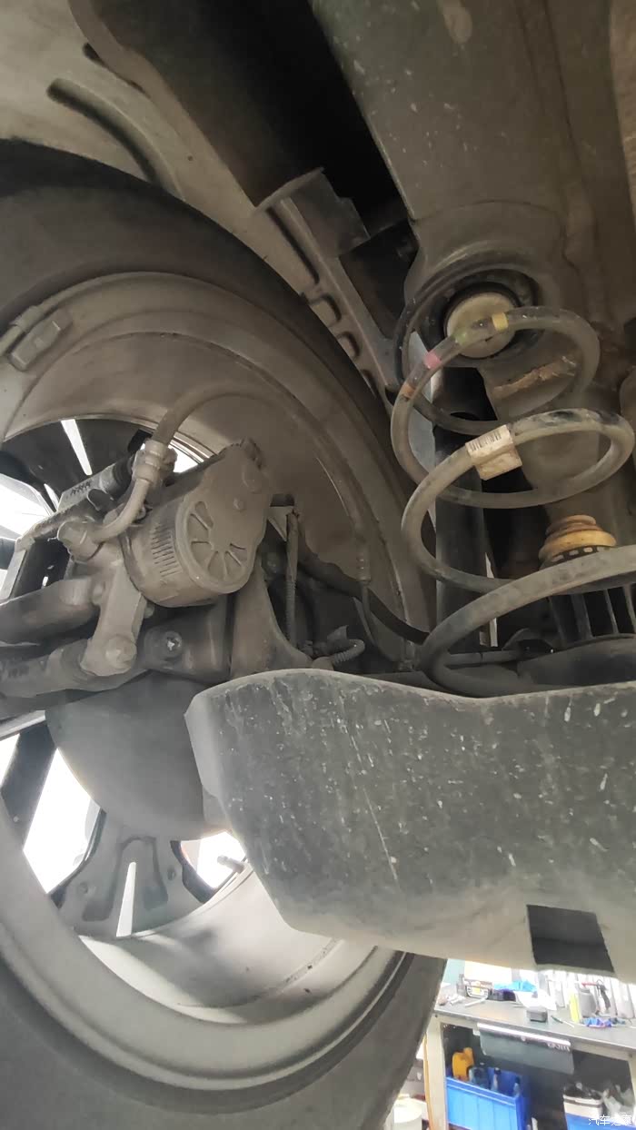

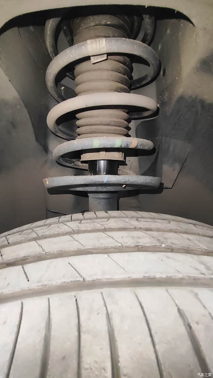

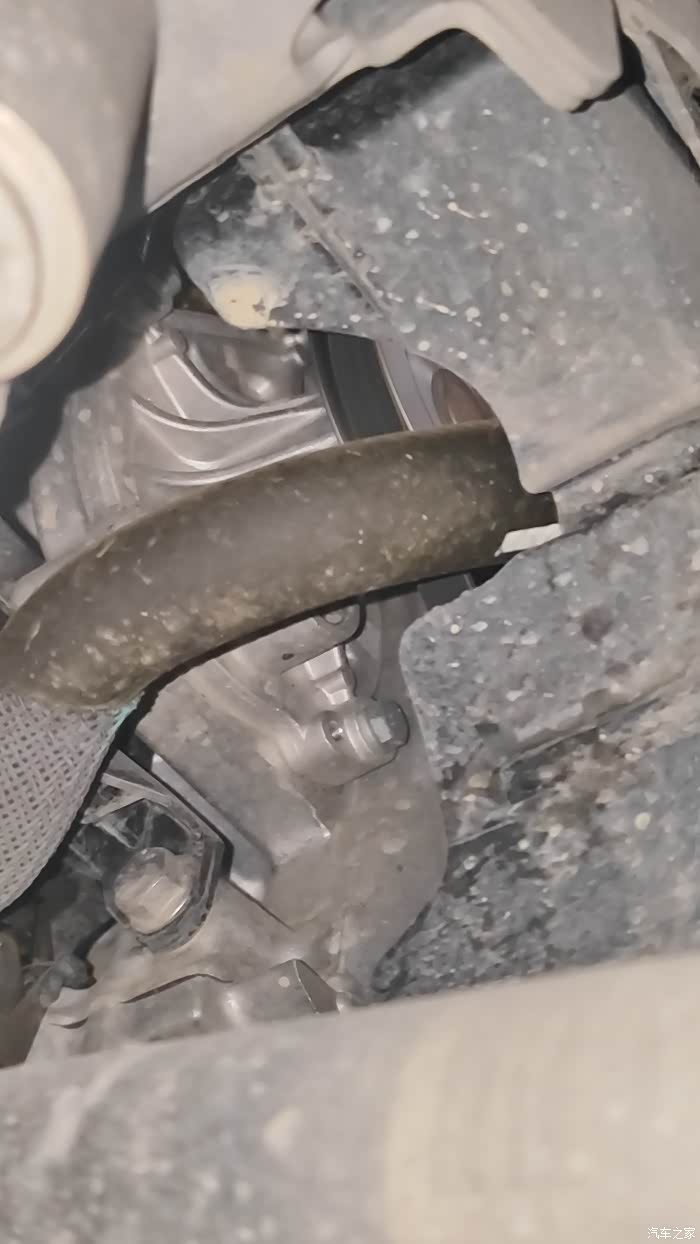

检查一下汽车悬架,减震器,三角臂,传向节,检查有无松动,有无异常磨损。

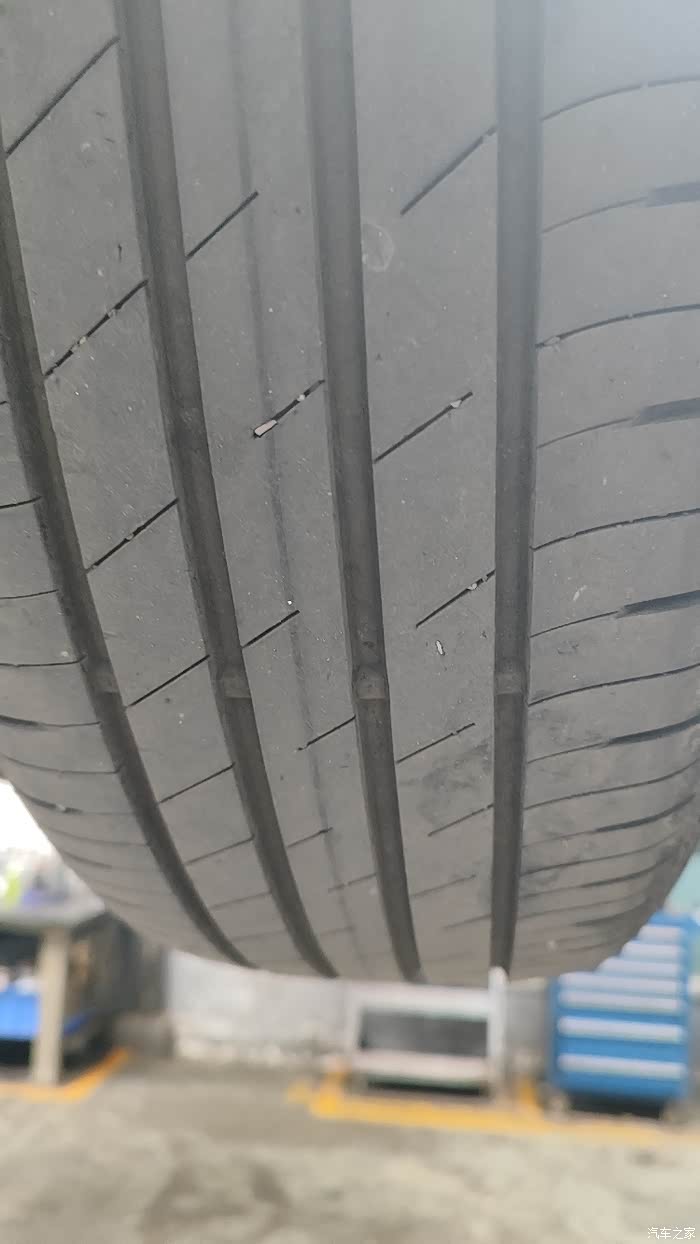

检查一下轮胎有无裂纹、缺损或鼓包,轮胎型号是否相同,花纹是否一致,并清理轮胎花纹中夹杂的明显的石子或异物。

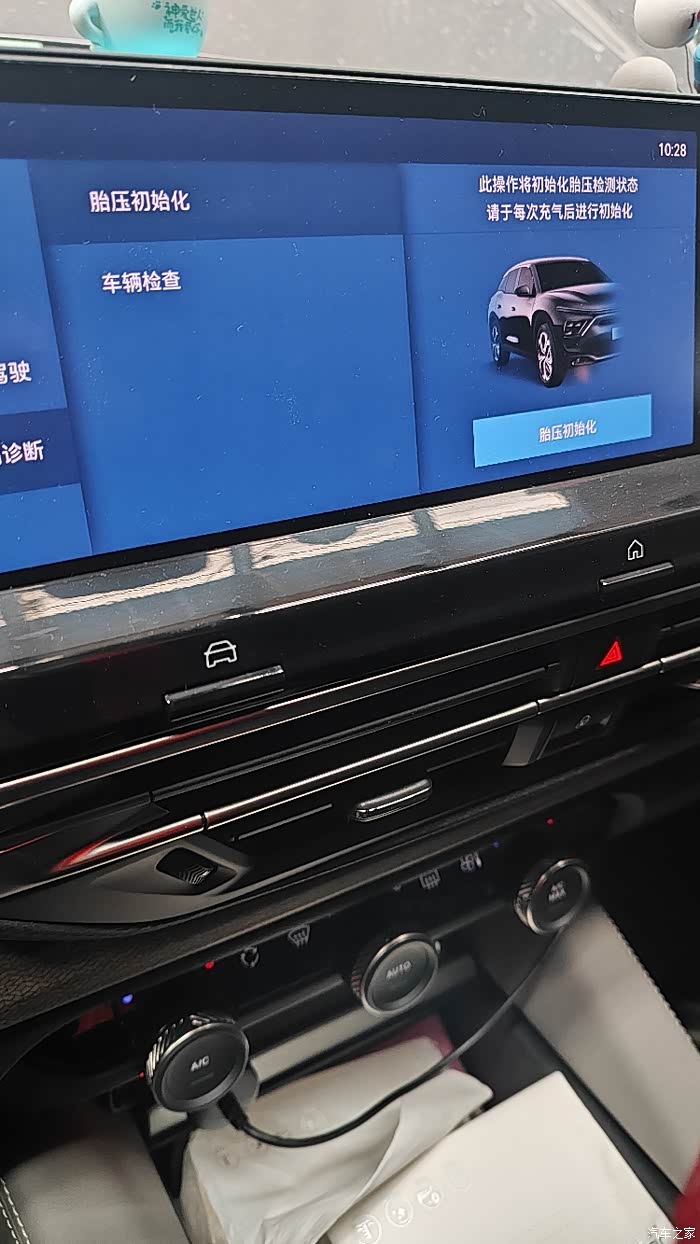

加气之后需要胎压初始化

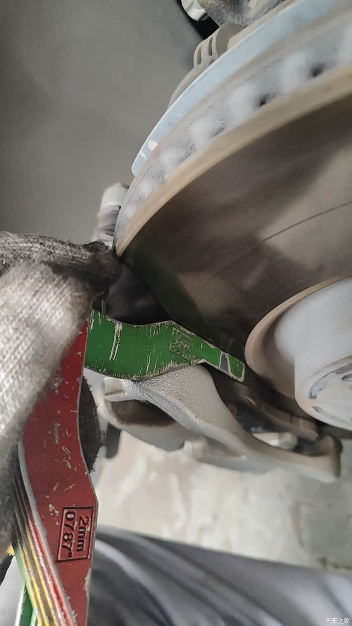

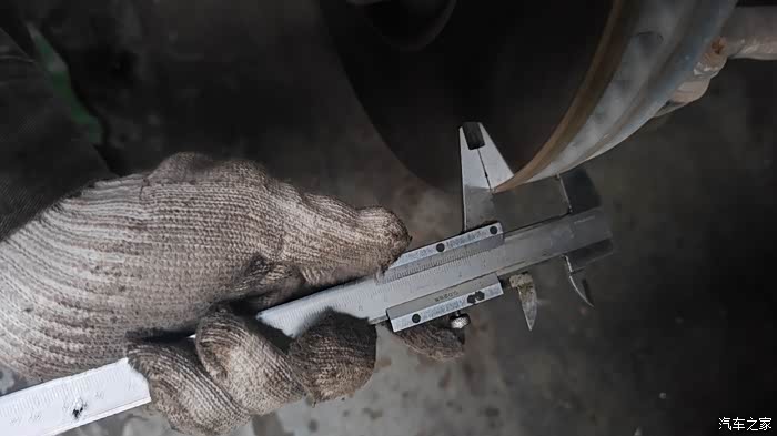

用卡尺检查刹车片有没有异常磨损,如果刹车片低于3毫米,就需要更换。

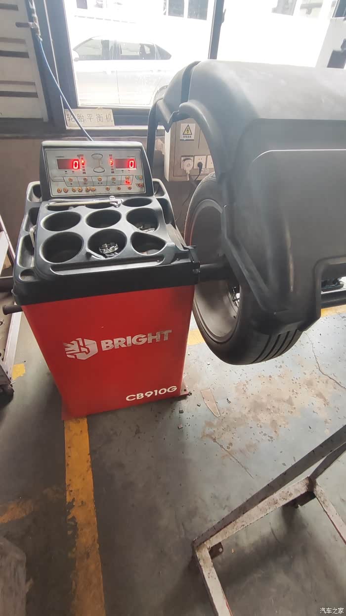

做轮胎动平衡,以免跑高速的时候方向盘抖动。

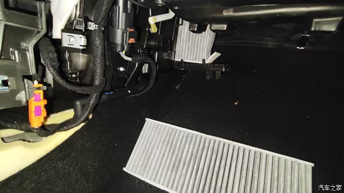

清洁空调滤芯

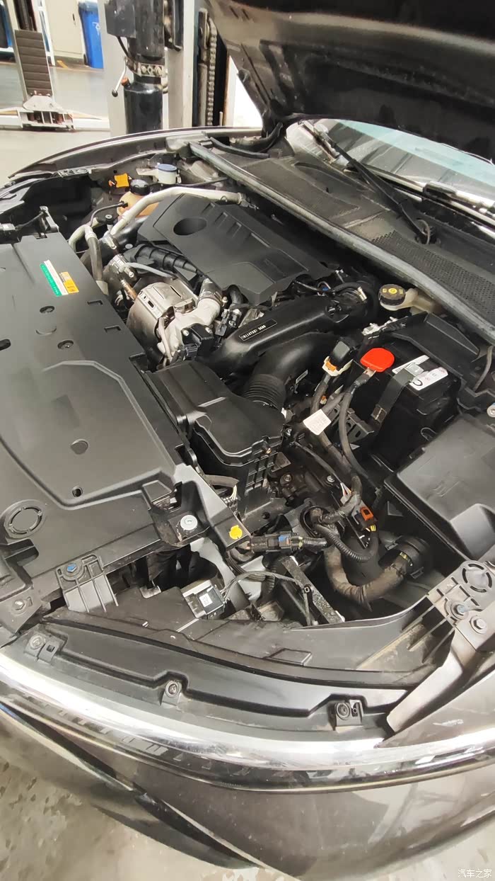

清洁发动机的机舱。
