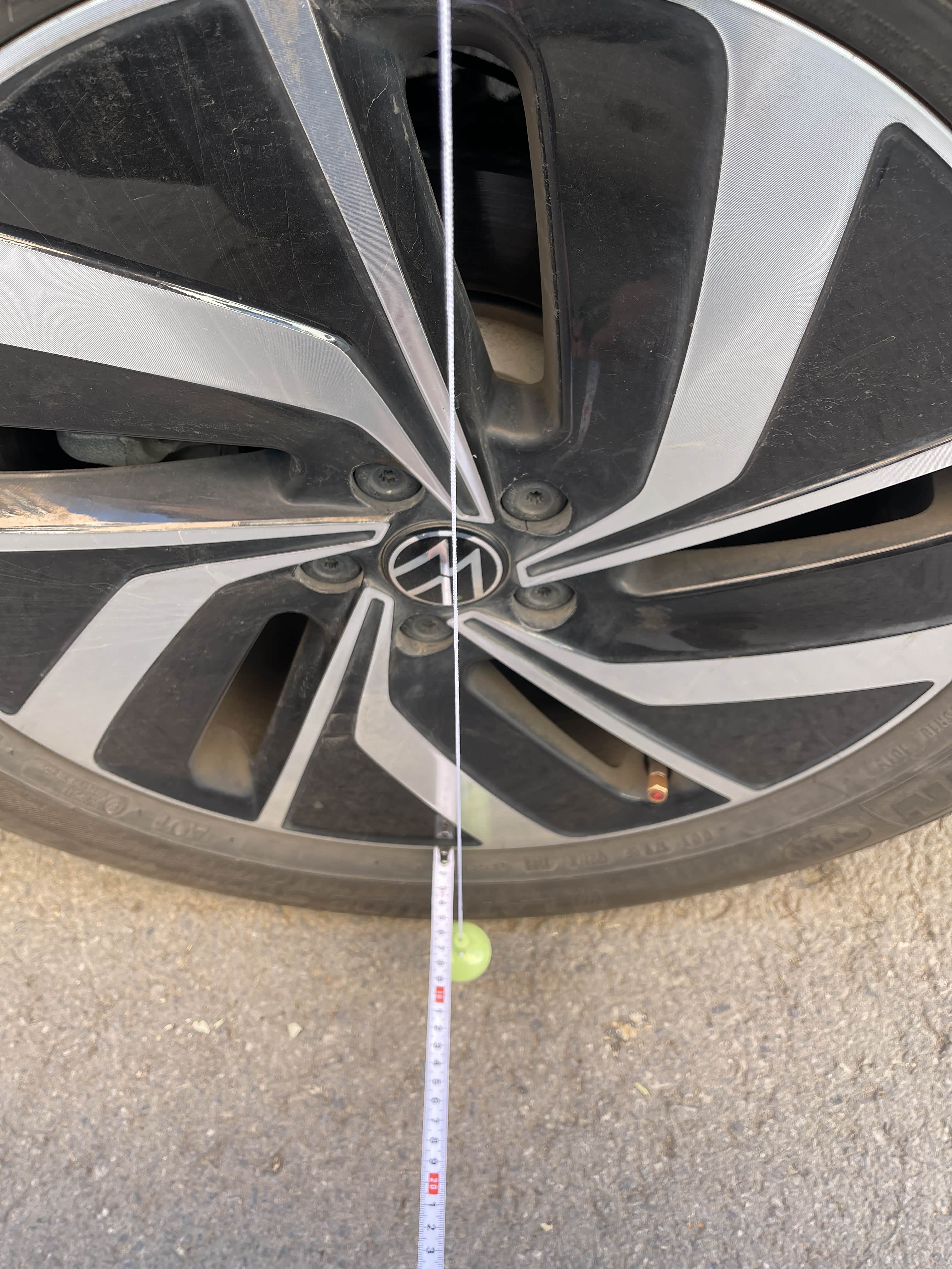

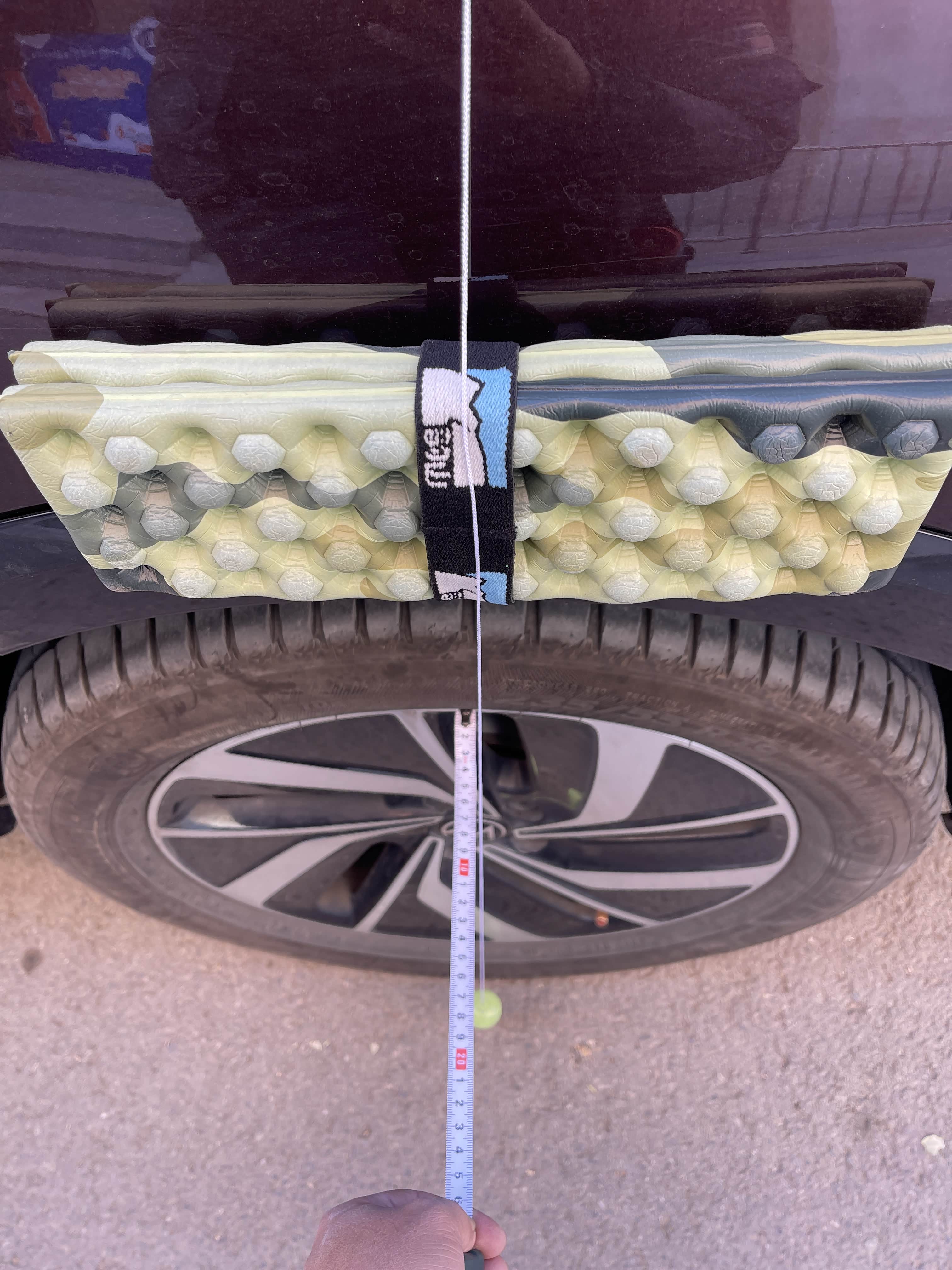

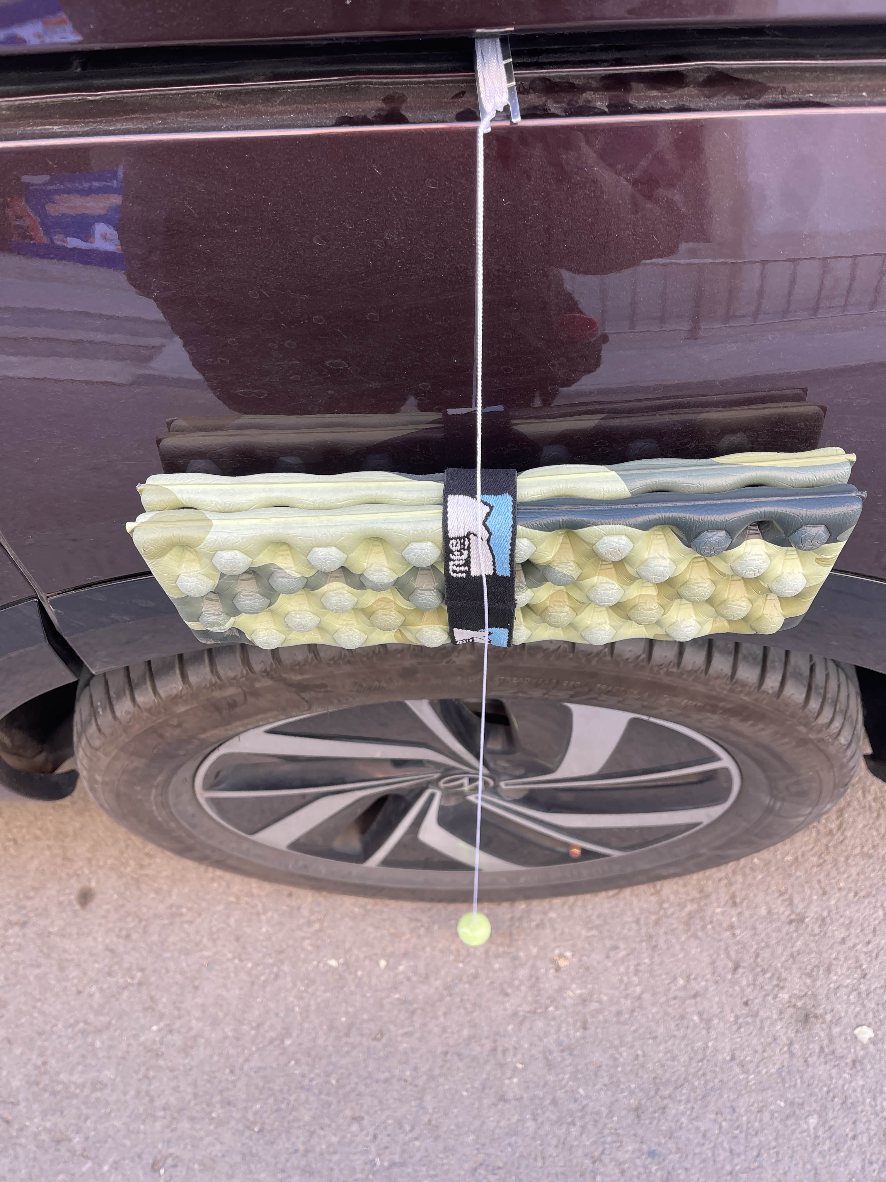

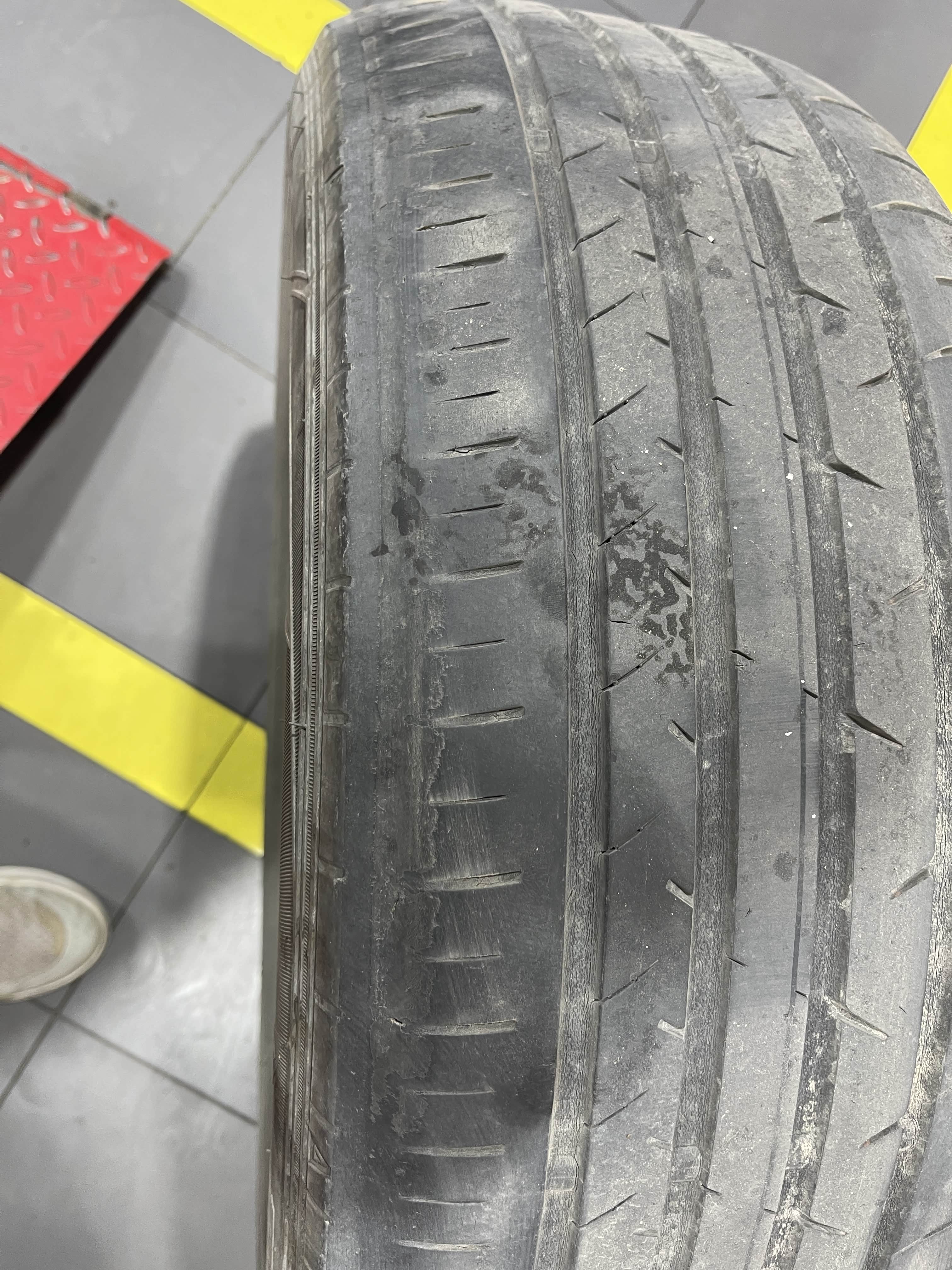

之前在本地4s店做过四轮定位,前轮今年25年4月从途虎把轮胎换掉了,前轮内侧吃胎严重磨的不像样子,赶紧换掉了,换完又去4s天祥店做了定位,我肉眼看反正觉得后轮是外八字的感觉,可维修技师说原厂数据就是这个样子,而且后轮悬挂的车身离轮胎间隙也比原来小了,原来差不多4指有余,现在勉强3指过点4指不到,做定位的时候就看后轮磨损也已经很严重了,想着坚持到年底再换,结果最近频繁的胎压报警,没有任何扎胎找不出问题,只能把后轮也换掉,12月1号昨天拆下后轮一看,后轮比想象的更严重,都磨的露线了,原厂胎行驶目前是7万多公里,已经做了两次四轮定位了,这个真的就是为了操控的合理偏磨吗?到底正常不正常,刚做了个实验,后轮上离垂线7.5厘米,下6.4左右,这个外倾角存在就会吃胎
