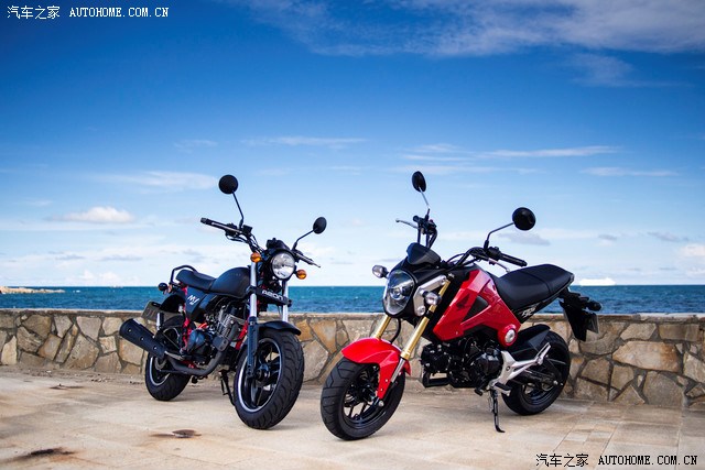

  刚好在机缘下借到了近期在全球市场都大受注目,来自本田的小档车「MSX125」(在日本这台车叫做「グロム 」GROM125,意即「GLOBAL MODEL」:全球战略车之意。),打算来跟我们国產的AEON MY150做个简单的分享比较...
HONDA MSX125:日本订价¥309,750,折合台币约93,000
AEON MY150 特仕版:台湾售价约86,500
在「,MSX125在台湾大概要近20万台币才能买到,不过在这篇我们就拿「当地售价」為準,把这两台车当做「同级车」来做比较!但即使是这样讲... MY150的引擎排气量确实比MSX125大了一些,但MSX125的外国订价却比MY150还高!基本上这两台做比较等於是MY150越级打怪!但想不到结果其实是有输有赢...

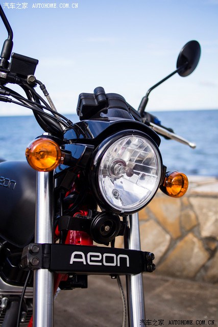

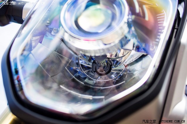

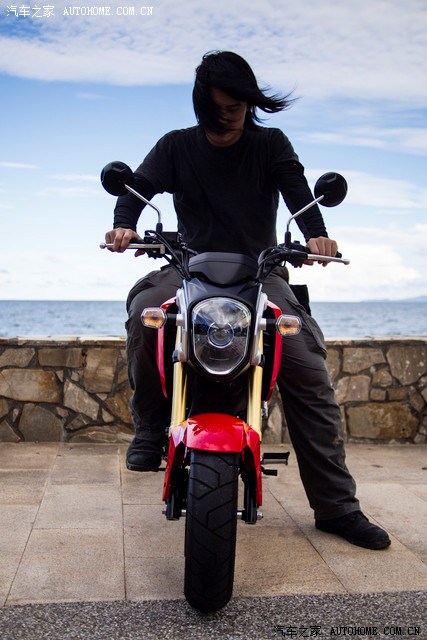

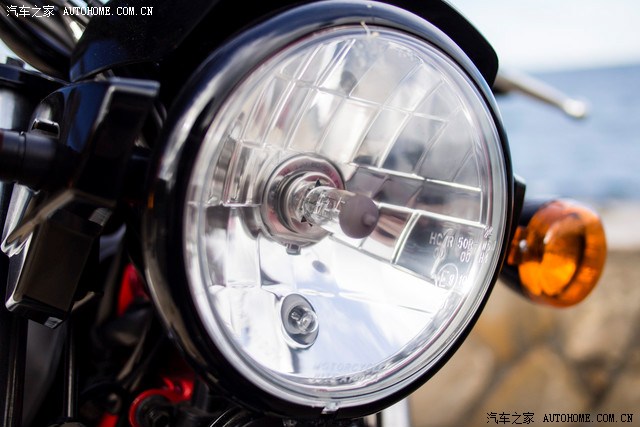

首先看看车头灯的设计,MSX125的头灯造型真的是非常正点!

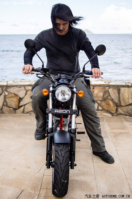

相较来说MY150就只是传统街车大灯,虽然并不「难看」,但就是相当基本款的造型。
比较厉害的是MSX125的大灯,竟然还搭配了鱼眼!?
别开心太早,其实这只是「鱼眼灯罩」,而不是真的鱼眼啦!算是著重造型强化罢了。
说起来MSX125的设计是偏向「小型滑胎车」,造型会比较抢眼,而走经典街车风格的MY150自然就会用比较传统的造型设计啦,这方面端看个人喜好。

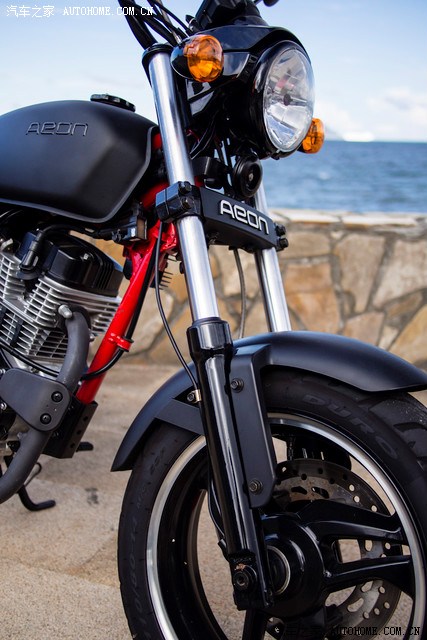

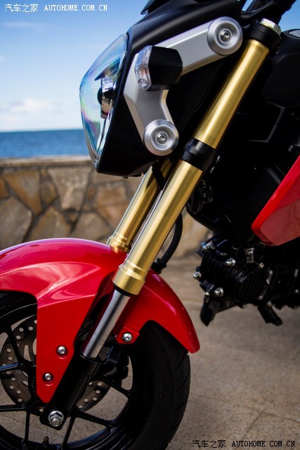

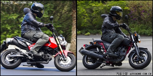

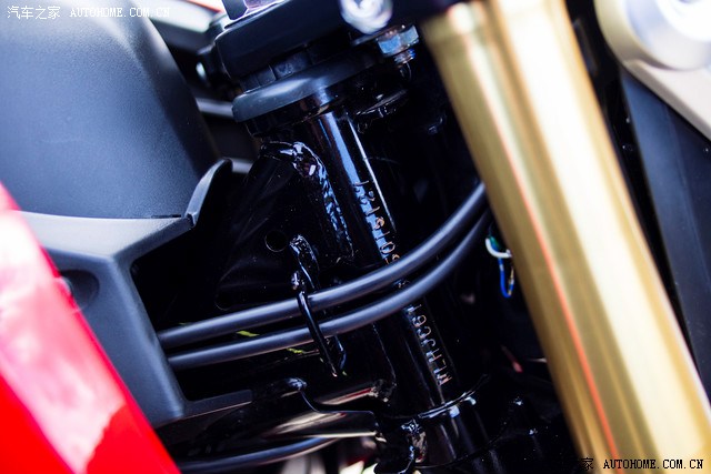

不过很快的就看到MSX125的大亮点... 倒立式前叉!而且外管还用了阳极处理,金光闪闪的好似欧老师上身一样!在还没骑这台车之前,光看这造型我就湿惹...
相较来说MY150只用了正叉,而且就是基本黑色烤漆,感觉好像一下弱很多?
但实际比较过就会发现,其实MSX125的倒叉...「不过就只是个倒叉!」
  这样说好像是废话哈哈哈,但我的意思是在於,MSX125的倒叉其实表现并没有特别突出,它和MY150的前叉都是不可调的设计,那自然就是要来比实际骑乘时的「缓衝效果」啦!
  以小薛90kg↑的体重来操这种小档车,真的会有非常明显的感受,就如同前面提倒过的:MSX125的倒叉「就只是个倒叉!」,它的缓衝效果真的没有比MY150的前叉好,实际上MY150的前叉也比MSX125的倒叉粗多了!这方面可以说「外观造型MSX125大胜、实际避震效果MY150胜」。
  身為悬吊系统重点并不是金光闪闪的外表,或者是它正著装还是反著装,重点在於面对激烈操驾时,它能帮你吸收多少衝击?骑经崎嶇路面时,它能不能给你如履平地的感觉?不过我相信视觉派的玩家是很难抵抗倒叉气势的,因為我自己就是这样... (遮脸)

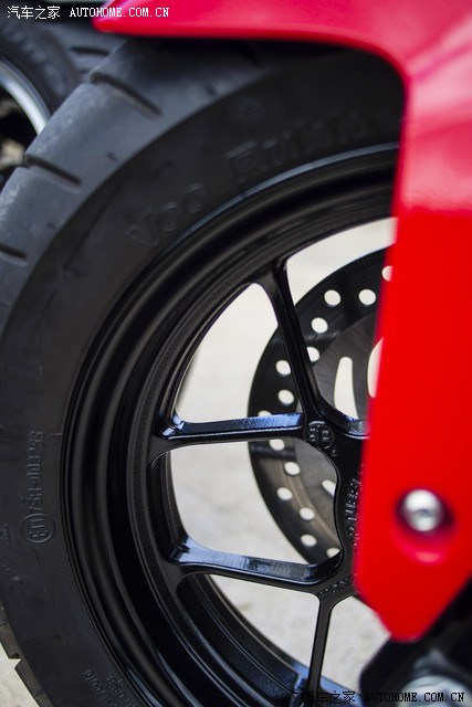

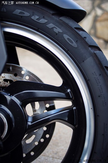

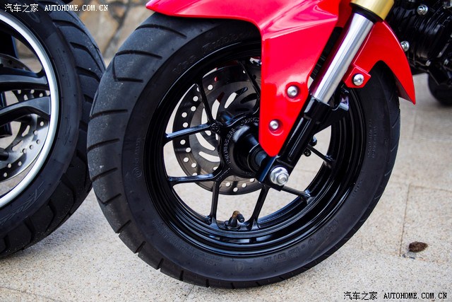

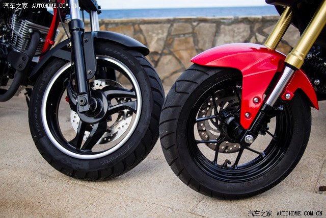

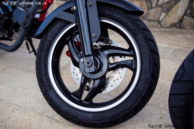

  再来看看两台车的轮框设计...
不得不配服HONDA的造车工艺,这种平价小车也能设计出这麼美的轮框。
怎麼看都很有爽度的轻量化五幅十爪设计。
而我们国產的设计呢?老实说我个人觉得单纯以造型来说,并不输人喔!
MY150特仕版还有轮框外為拋光设计,相当抢眼啊!

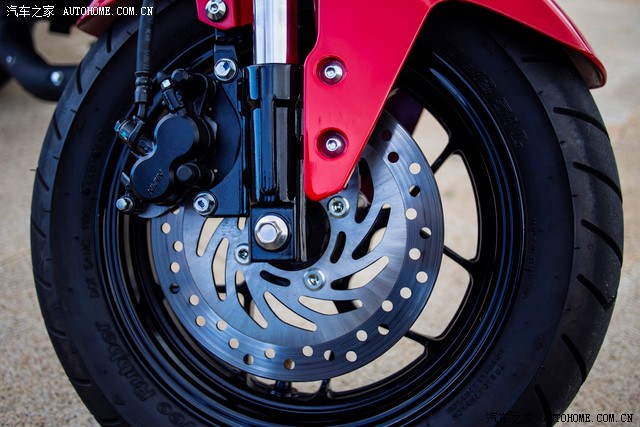

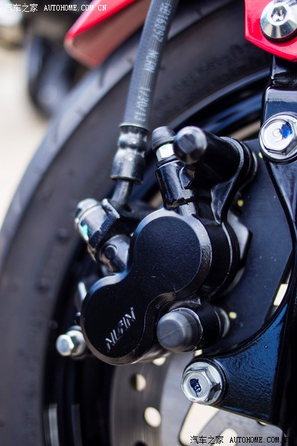

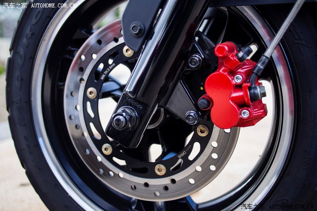

MSX125前碟剎特写。
搭配知名大厂NISSIN单向二活塞卡钳。
MY150前碟剎特写。
使用常见的国產单向二活塞卡钳。
剎车制动力这方面蛮可惜的没有比出什麼特别的心得,因為这台MSX125的里程还很少,估计剎车还没磨合因此较软力,不过两台车的剎车手感都相当好。

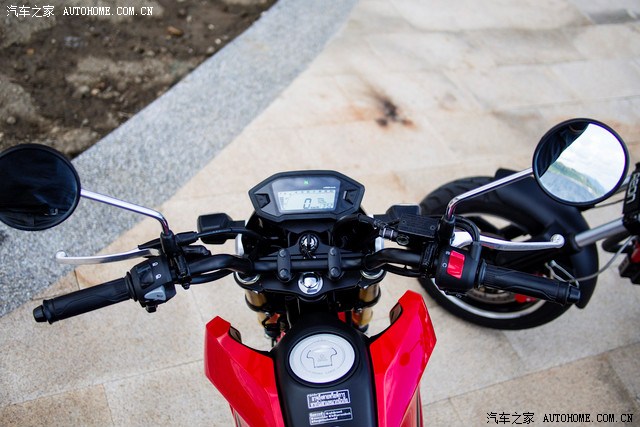

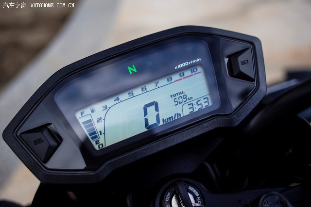

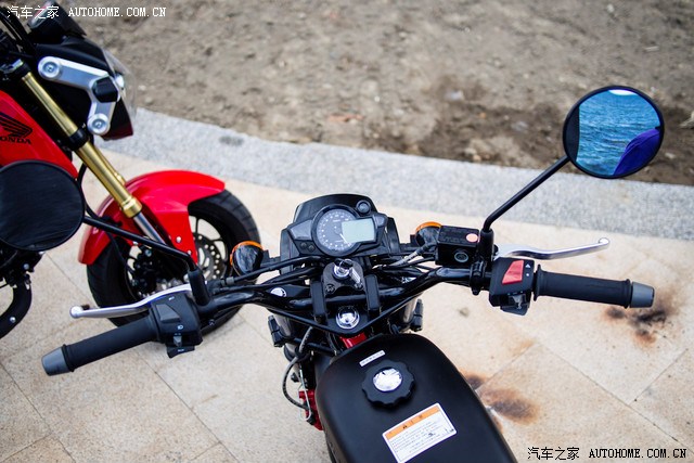

  MSX125的龙头特写。
小巧的液晶表真的相当正点!转速也以容易判读的图形来显示。
虽然是平价车款(在外国),但小细节还是不马虎,光是上三角台那个HONDA MARK就让人看了很有爽度啦!

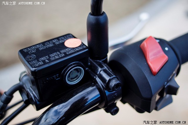

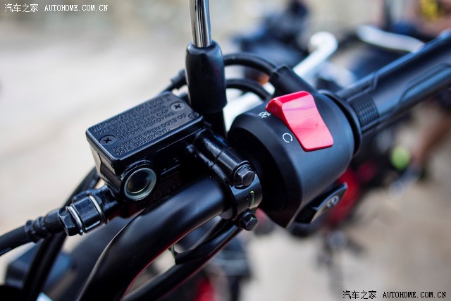

  MSX125总泵。
MY150总泵。

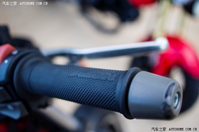

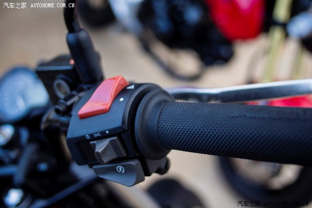

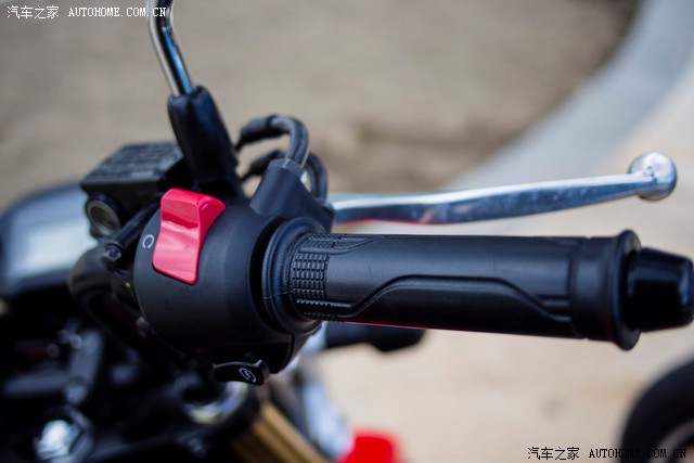

MSX125油门握把。
MY150油门握把。

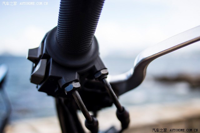

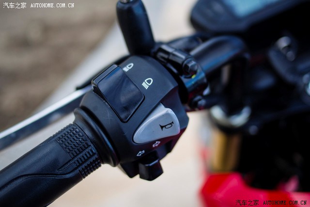

MSX125手把按钮总成(喇叭/方向灯和传统的配置是相反的,刚骑的时候会经常按错很囧,但这可说是HONDA摩托车的特色了吧...)。
MY150按钮总成,大按键押起来很爽!值得推一下。

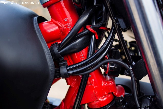

两台车都採用手感较细腻的双油门线。
MSX125整线相当用心,看起来很清爽。
而MY150整线就比较... 豪爽(*′ω`)... 但如果配线的耐候性没问题的话,其实就只剩下爽度问题啦!

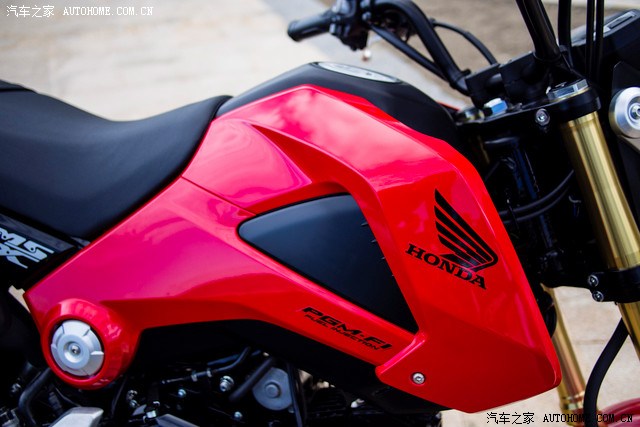

油箱造型设计比较:
  MSX125的油箱造型相当正点!很有科技感。
而MY150则是走经典风格,简单有型。

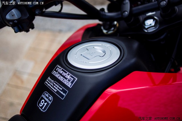

MSX125採用重机常见的内建式油箱盖。
MY150则是採用通用部品油箱盖,在其他国產档车上也常看见。
这部分毫无疑问是MSX125大胜啊,个人还是比较喜欢内建式油箱盖的设计,不过就通勤实用性来说,金属材质的油箱可以很方便的使用磁铁油箱包,而非金属材质的就只好麻烦点用吸盘或鉤子了。

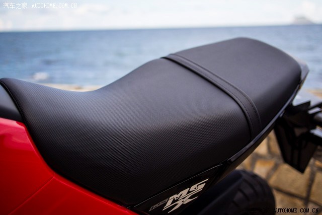

  两台车都採用无明显段差的连座椅垫。
  感觉MSX125為了造型而牺牲了一些椅垫厚度,但至少骑了一个多小时还不会觉得不舒服。
MY150的椅垫就真的是很舒适!而且双载的空间更宽裕。

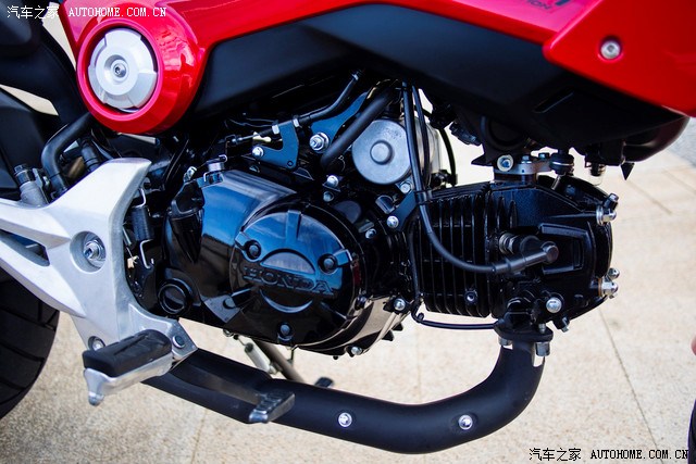

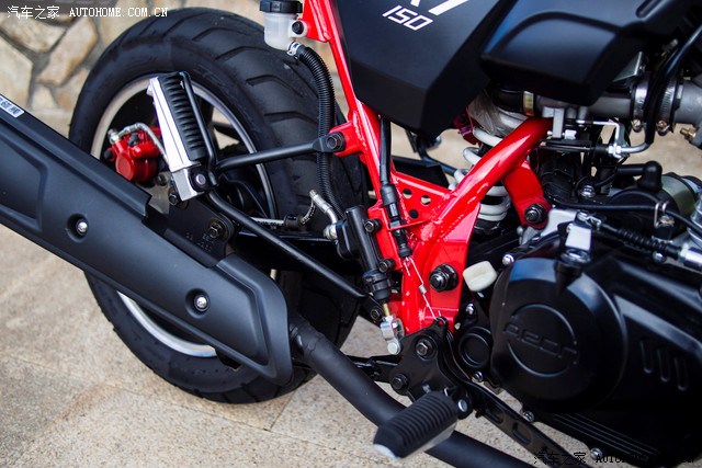

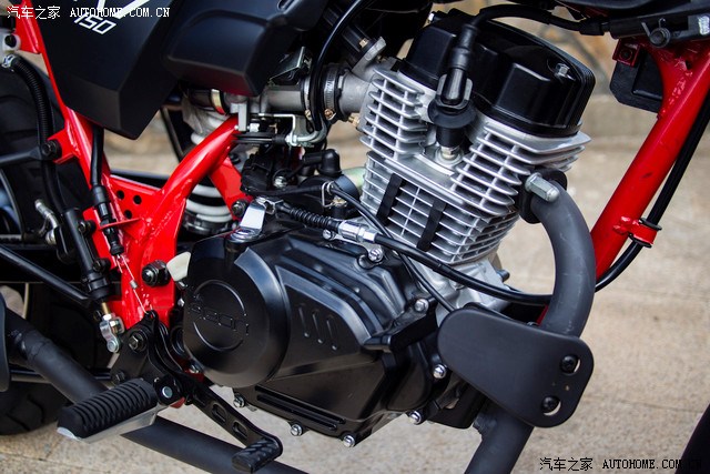

MSX125引擎造型特写。
MY150引擎造型特写。

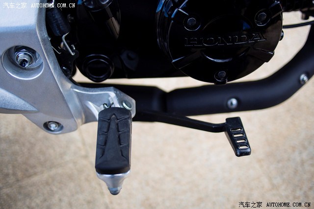

一台车的在厂商的定位上究竟是「精品」还是「平价」,其实从小细节的质感就能看出来。
  MSX125「整体」看起来是非常精緻的,不过像后剎踏桿的质感就颇阳春...
MY150的其实也差不多...

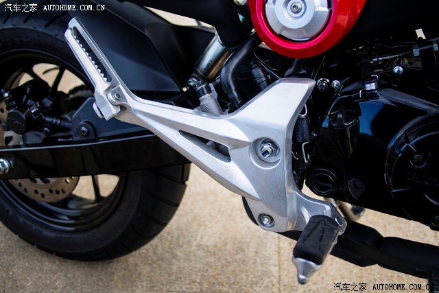

但是MSX125的后脚踏就很炫了!超水準质感展现。
而MY150的后脚踏就... 相当「朴实」这样(*′ω`)...

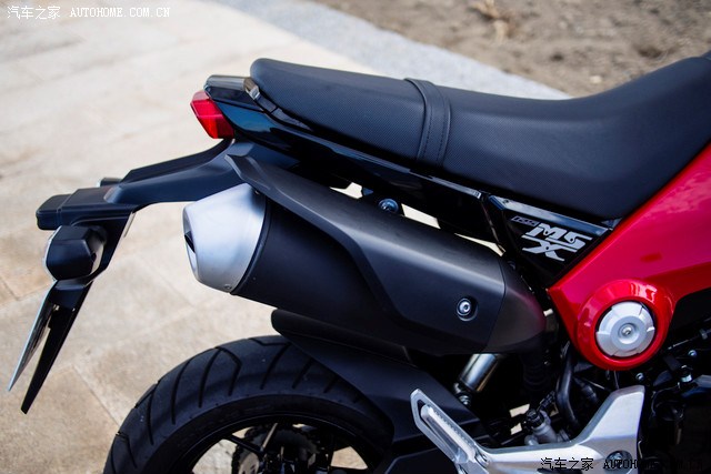

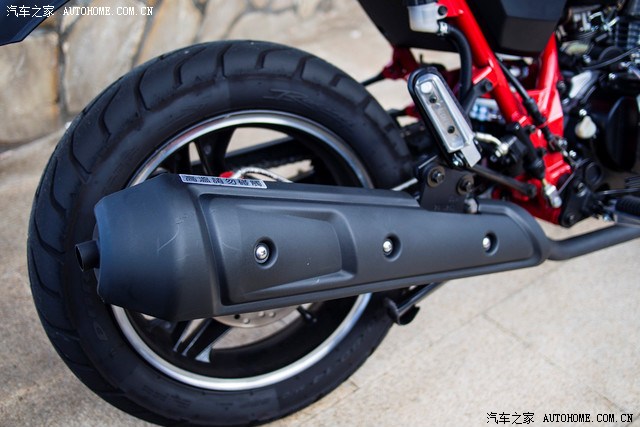

MSX125的后排气管设计成接近尾排的样式。
而MY150则是较常见的单侧管。

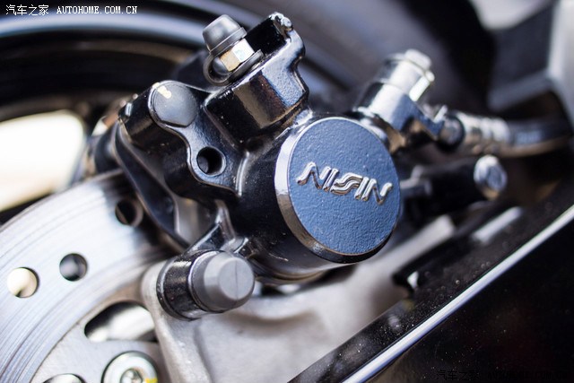

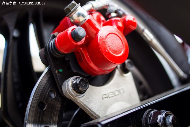

也来看看MSX125后碟剎总成。
MSX125的后剎卡钳也是NISSIN的製品,单向一活塞卡钳。

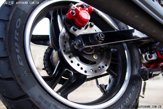

MY150后碟剎总成。
和前剎车卡钳一样是台湾製造的单向一活塞卡钳。

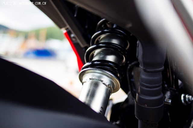

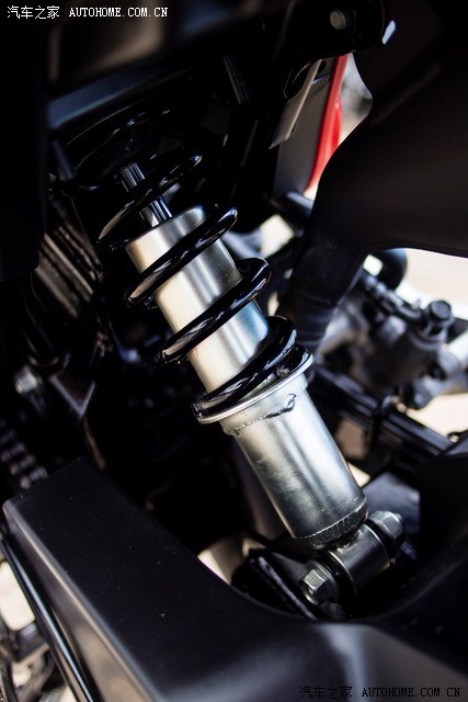

上面看到不少东西,都是MSX125胜过MY150,不过要是说到后避震系统...

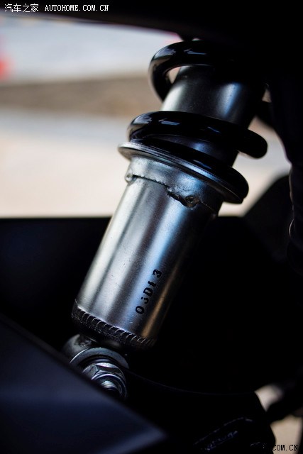

这是MSX125的后避震,採不可调式设计,也就是合不合你用是看运气的!刚好合用是运、不合用是命!
不可调避震的命运就是如此,而且它还没有多连桿结构,因此在跑山路剧烈操驾时,会感觉车身比较「弹」...

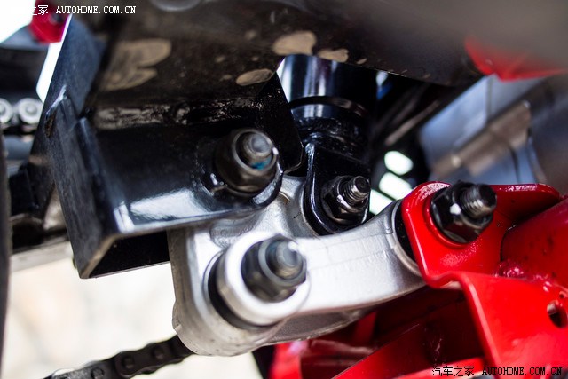

是MY150的后避震,是採用无段可调设计。
        重点!MY150后避震有多连桿结构设计!
  只要两台车都有交叉骑过,绝对能感受到箇中差异。因為来自各种方向对后轮的衝击,都会转化上下作动被避震本体消化掉,不论是山道过弯的稳定性,或是通勤的舒适度都是大胜啊!!

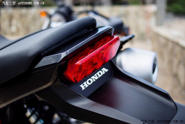

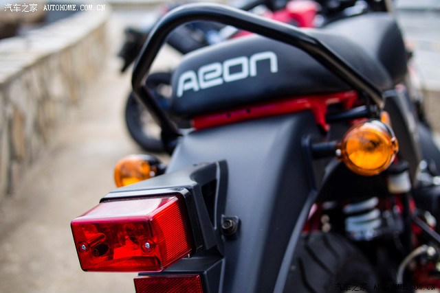

回到外观设计上... MSX125的尾灯还真是好看!
MY150的尾灯就... 恩... 「朴实路线」(*′ω`)。

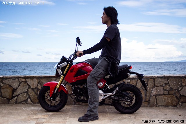

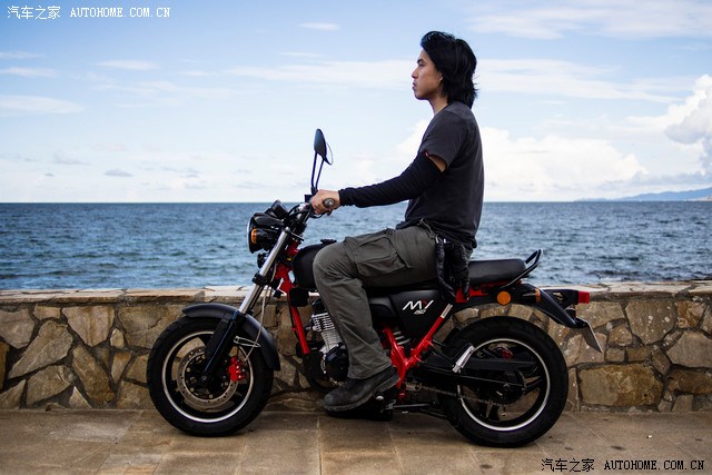

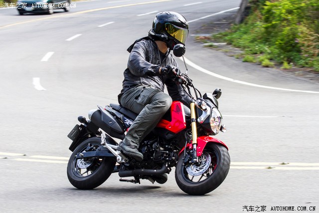

最后来分享一下骑乘姿势参考,骑士小薛184cm/93kg。
因為两台都是小档车的设计,就算身材娇小的女性骑士也应该都能轻松双脚平踏地面。

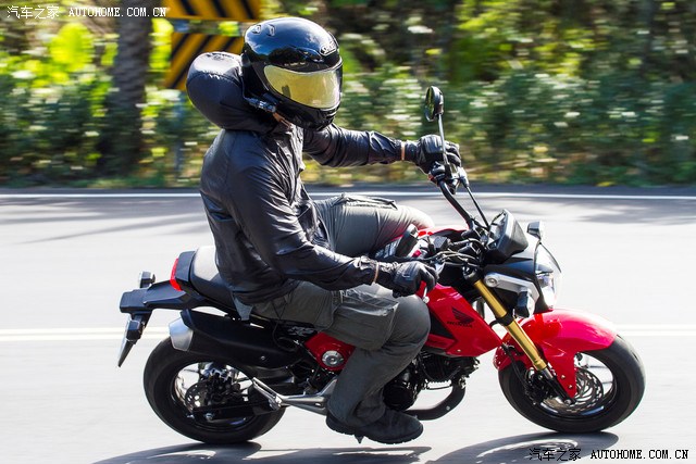

最后分享一下这两台车的骑乘心得。

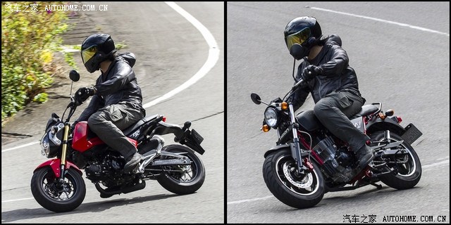

  首先是骑乘舒适性,从上面的骑乘姿势图可以看出,MSX125其实坐垫真的不大!当然一个人骑是绰绰有餘,不过要是双载的话恐怕骑士要往前挤到油箱才行了,而MY150就比较没有这个问题,但相对的MY150车体就比MSX125大上一圈!如果喜欢「小档车」就是因為喜欢它「小」的话,相信MSX125的设计并不是缺点而是加分!
而悬吊系统就如同前面介绍所述,MSX125虽然有超炫的阳极处理金色倒叉,不过一来不可调、二来避震效果真的并没有什麼特别突出的地方,加上后避震并没有多连桿设计,结果悬吊系统可以说是MY150大胜!老实说这是我始料未及的部分,因為我一开始认為说「这HONDA的產品捏!还倒叉!?一定很讚!」,结果实际骑乘后是有点失望,因為... 它就只是个倒叉,如此而已!

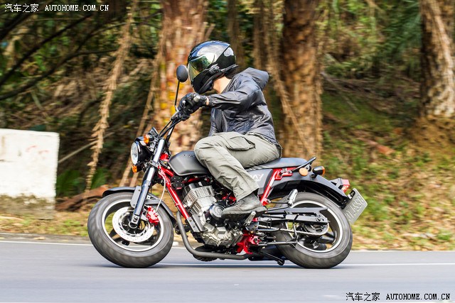

而且动力来说,MY150有排气量上的优势,的确是比MSX125还来的更有力,虽然没上马力机去实测,但就骑乘感觉来说大约差了15%左右的感觉(个人骑乘感,仅供参考),不过其实一台车动力输出的重点并不是只有最大马力或最大扭力,「引擎运转的震动」、「动力输出是否滑顺好掌握」都是重点!
这方面MSX125真的做的「超级讚」!引擎运转振动小、动力输出也滑顺好掌握,各档位的扭力衔接也恰到好处,就算是小排气量引擎动力不大,但也能在山路跑的逍遥自在,真的不愧是HONDA在全球都主打的玩乐风格小车。
而过去MY125採用OHV型式引擎,高转时振动真的不小!偏偏小排气量引擎不摧高转又没有足够的动力,因此就很有「气血循环机」的感觉,但自MY150升级成OHC型式引擎后,大幅降低了引擎高转的振动,就算8~9千转山路整整操一小时,骑士也不会有什麼不舒服的感觉,真的是相当讚!
这样说起来好像MY150因為佔了排气量优势,因此在动力上来说比MSX125更好?

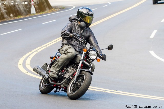

  MY150的引擎运转振动真的很小,和MSX125我个人感觉是同一个档次的东西,能达到这个境界实在是值得讚赏!但其实相较起来MY150是一台骑起来「比较累」的车子,原因是它採用「疏齿比」的设计,像我这麼重的骑士经常会在爬山时遇到「扭力不够、降档又超转」的尷尬状况!如果是爬陡坡就又更明显了,在全力衝刺时遇到上坡的弯道更是麻烦!甚至我要经常刁一下离合器来提高转速,才能保持8~9,000转的最大动力输出,虽然像这样有挑战性的骑乘方式也蛮有趣的,加上也可能这样的设计是综合市场导向但相较起来,的确MSX125更好上手一些。
一直都没有提到的是倾角,其实是因為这两台车都差不多... 「倾角并没有想像中大!」(脚踏位置低的影响),但绝对都比一般速克达还大,所以山路可玩性绝对是比速克达更高的。而且能自主控制转速的档车骑起来就是比速克达更有趣!相当推荐没有档车经验的朋友可以挑战看看,也许一试就让你爱上打档跑山路的滋味喔!!
回到标题来说...【外国的月量真的比较圆?】
  如果MSX125这台车用93,000在台湾上市,会对台湾摩托车厂商有多少杀伤力?
如果单纯就造型外观上来看,说真的台湾没有小档车能跟MSX125比!即使是不论品牌光环也是如此!!
但就今天PK的对手「MY150」来说,其实悬吊系统大胜、引擎运转的顺畅度和动力也都不输人,而且这两台车本来就有一些价差(MY150排器量较大,但MSX125较贵)... 其实把这两台拿来比的确是越级打怪,台湾厂商能做到这个境界,算是值得鼓励了。
