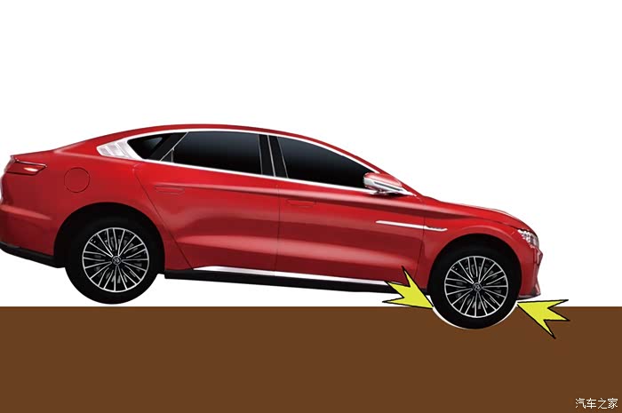

越过较深凹槽时,车头撞击地面。

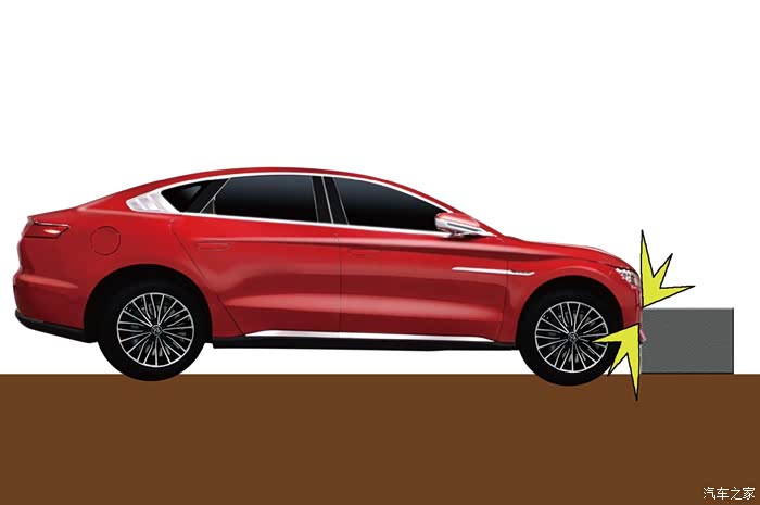

撞到路边的凸起物、街边石等。

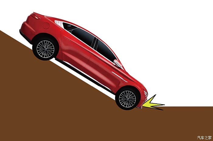

下陡坡时车头碰撞到地面。

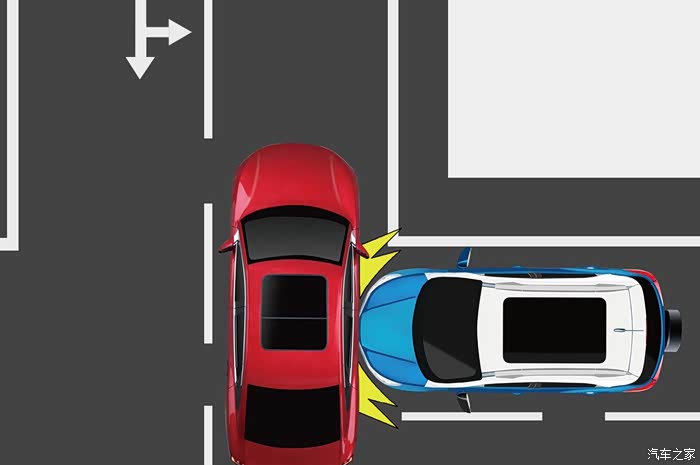

车辆侧方遭遇其他车辆撞击。
