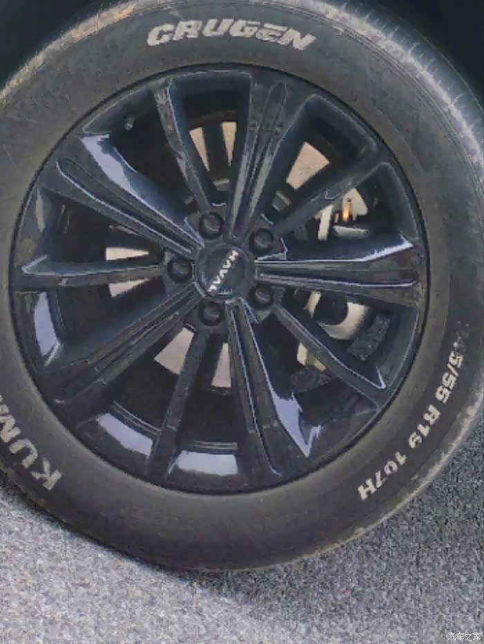

1. 刹车异响频发
行驶中刹车盘与卡钳摩擦声刺耳,刚开始提车没有异响(本人开车比较激进,有急刹车习惯),但下雨过后,特别是几天没动车会存在异响,解决方案就是急加速急刹,不行就反复几次。

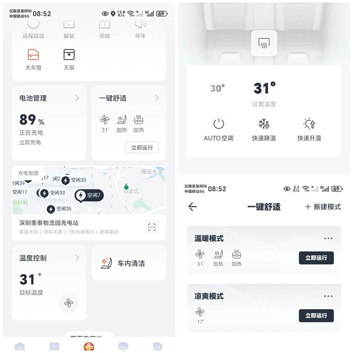

2. 空调异味严重
开启空调AC后开循环散发酸臭味,关闭AC仍持续数小时。至于4S店回复是空调蒸发箱问题,我的解决方法一:开AC不开外循环,适当开窗换气;方法二:开过AC后,APP控制定时开热风吹国内(完美解决)

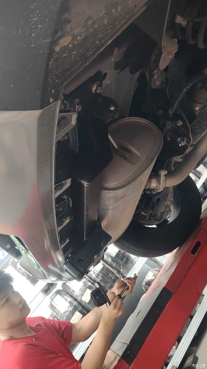

4. 后轮驱动轴油封漏油
行驶1.5万公里后出现后轮驱动轴油封渗油现象,直接去4S质保更换,疑似品控缺陷。
