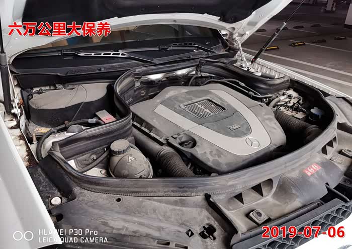

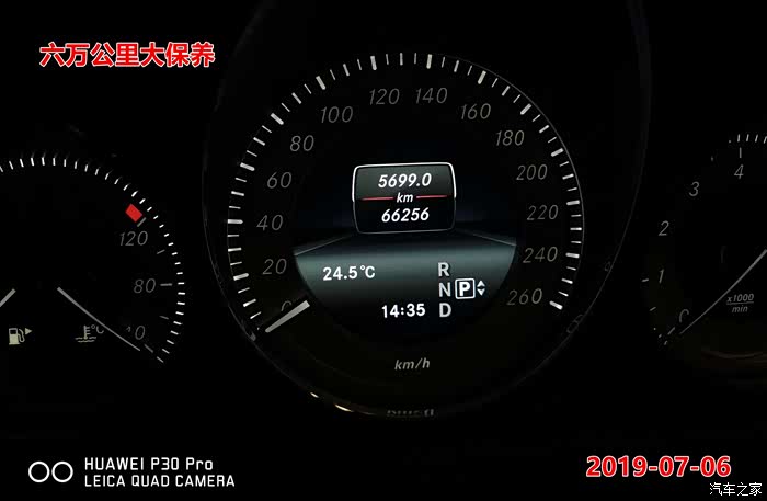

这车真心不错,5年了一点问题没有,再精心保养下争取到10万公里大保养周期也无需修理!

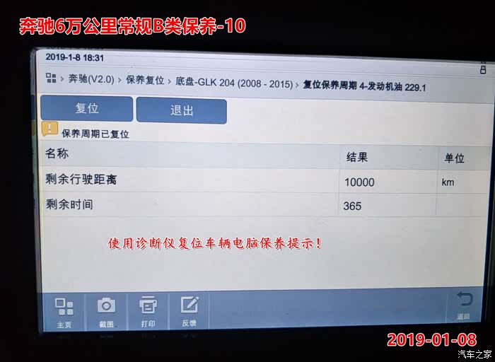

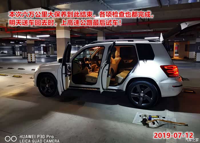

本次大保养依照厂家保养手册要求项目进行,先后分2次完成。

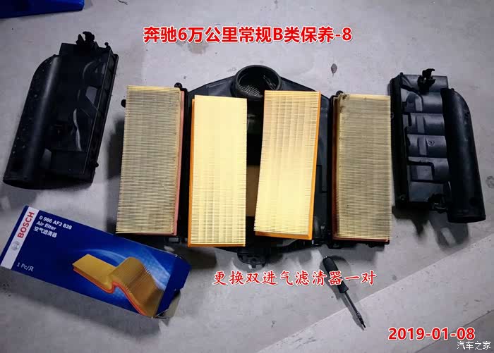

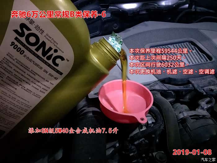

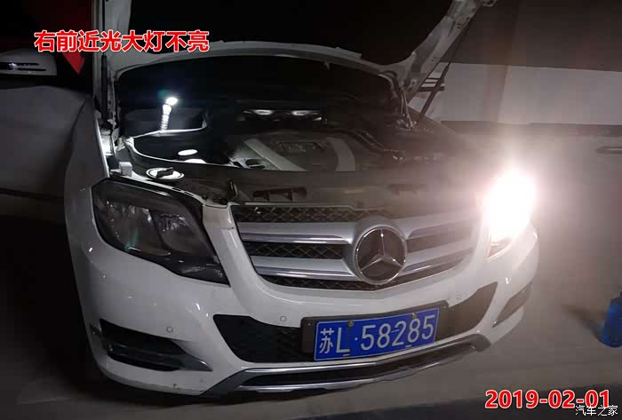

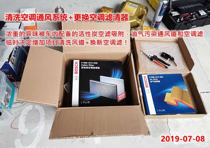

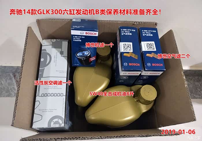

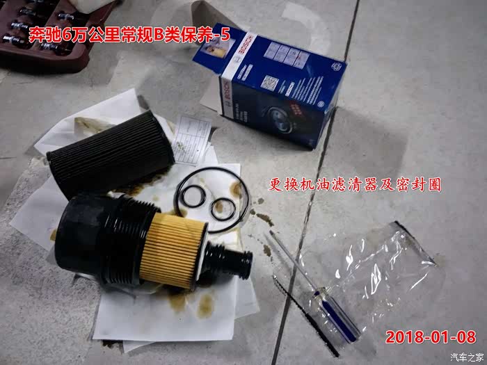

常规的更换全合成机油、机滤、空滤,空调滤等,顺带更换个坏掉的近光灯泡。

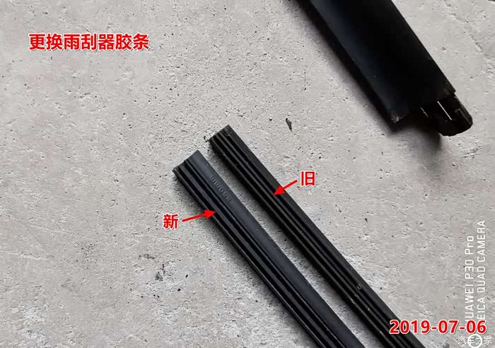

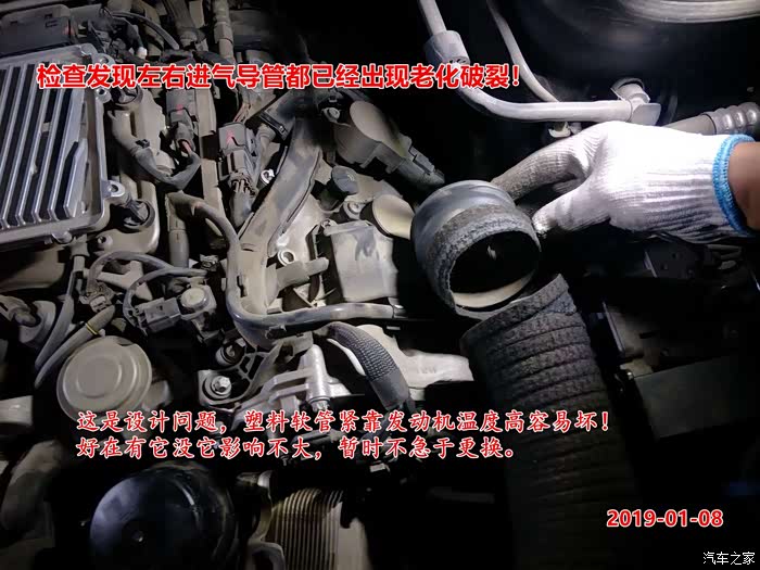

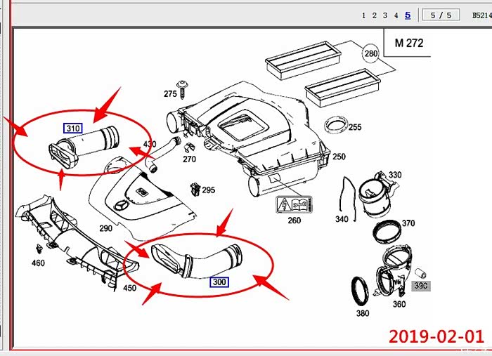

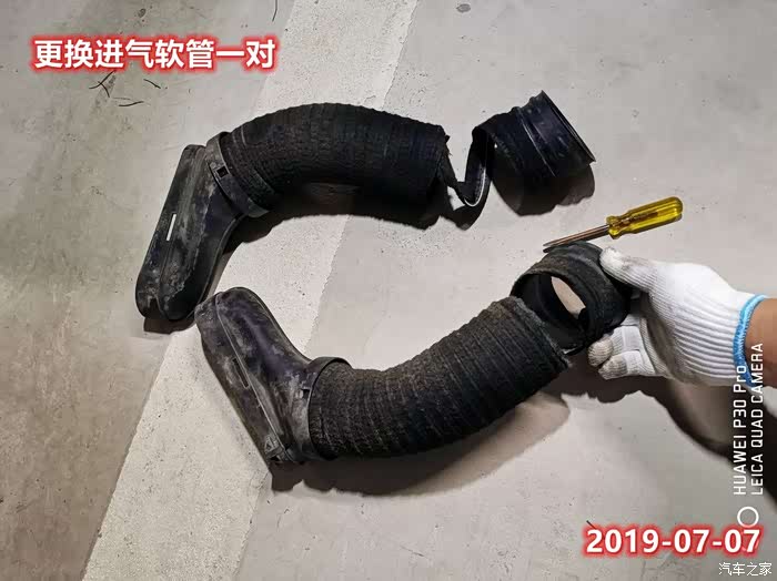

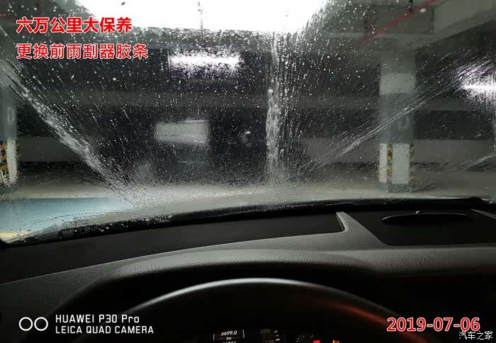

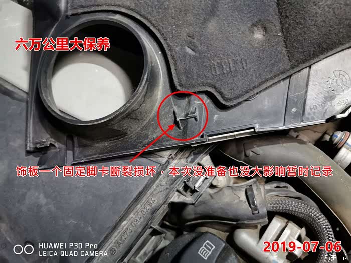

更换破损的进气导管一对,更换雨刮片。

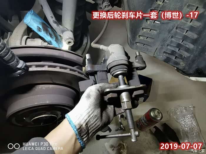

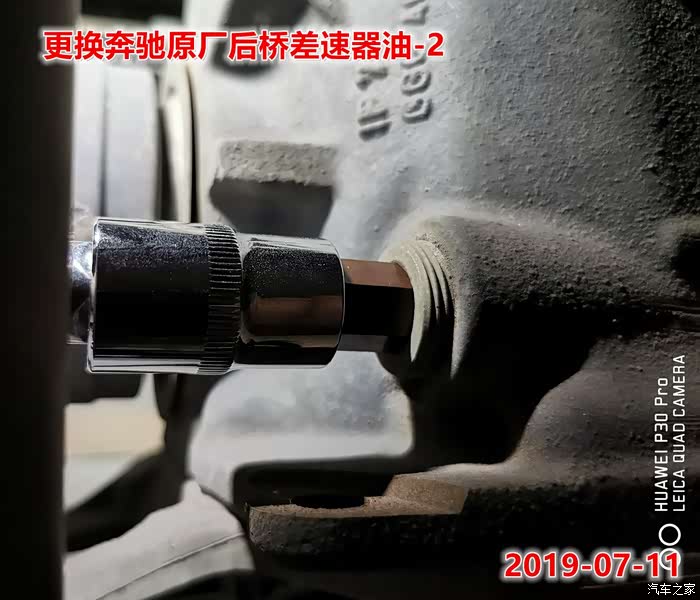

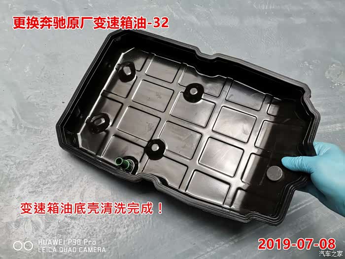

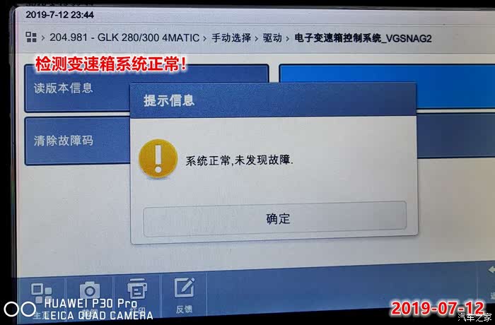

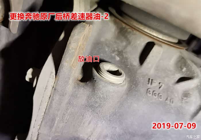

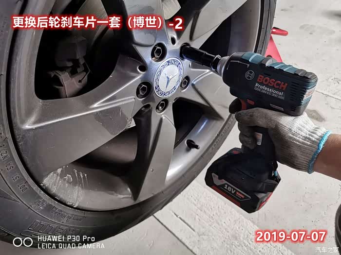

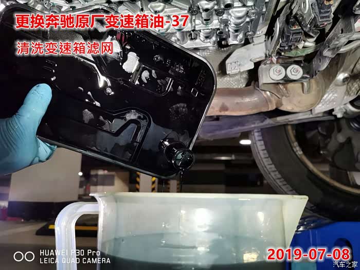

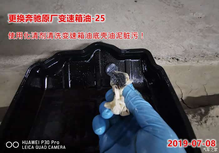

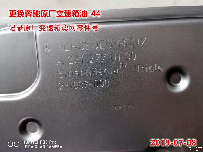

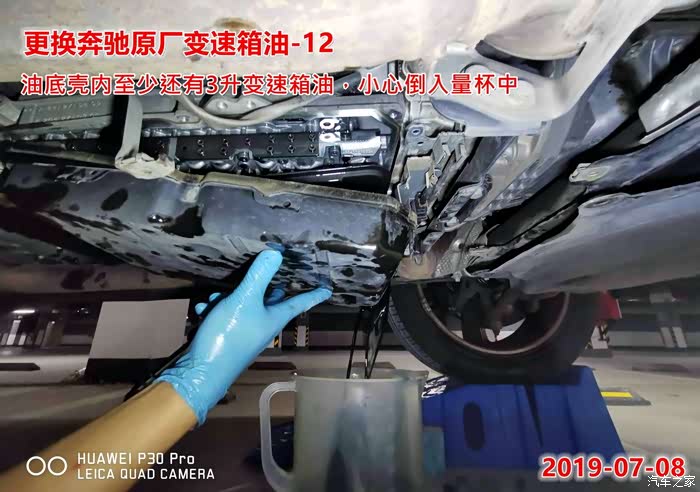

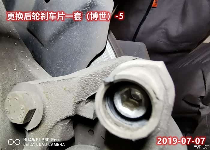

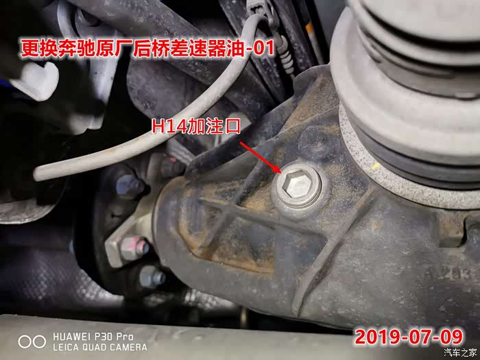

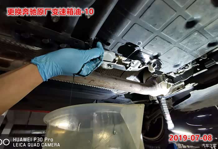

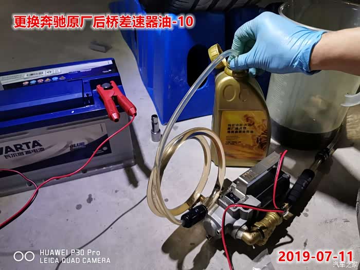

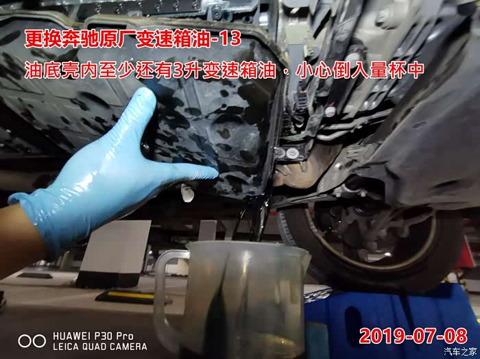

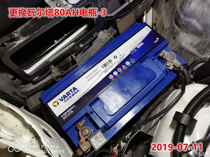

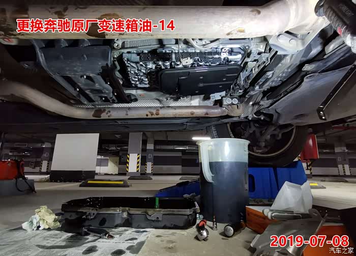

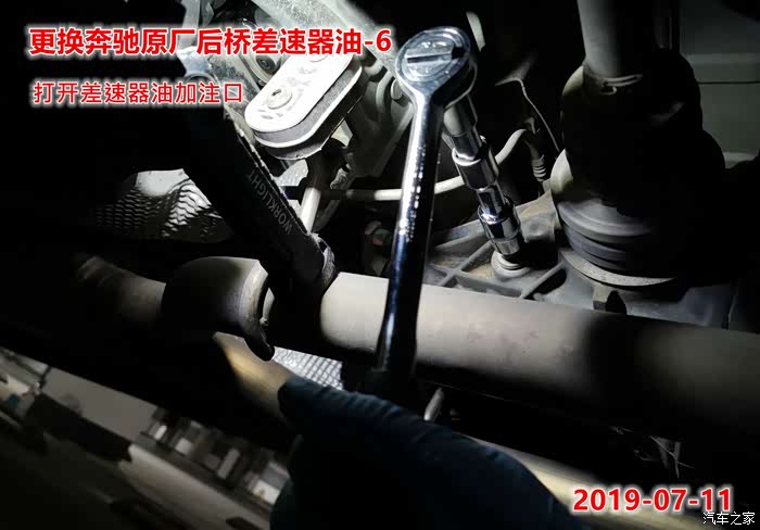

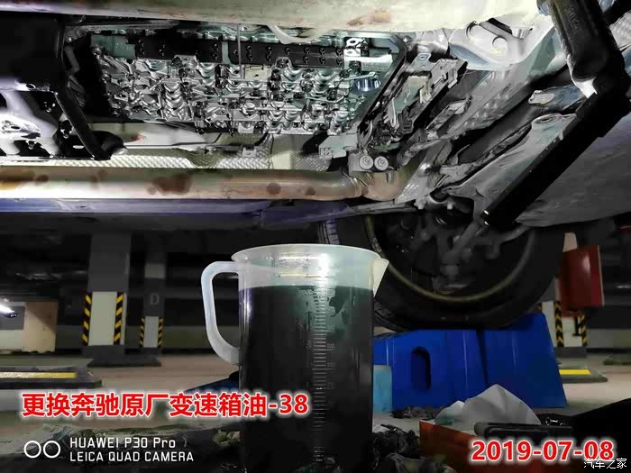

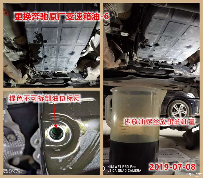

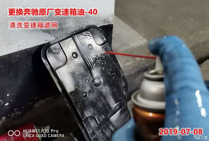

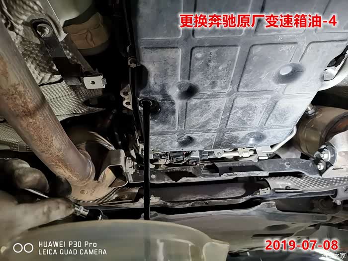

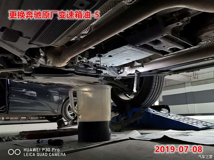

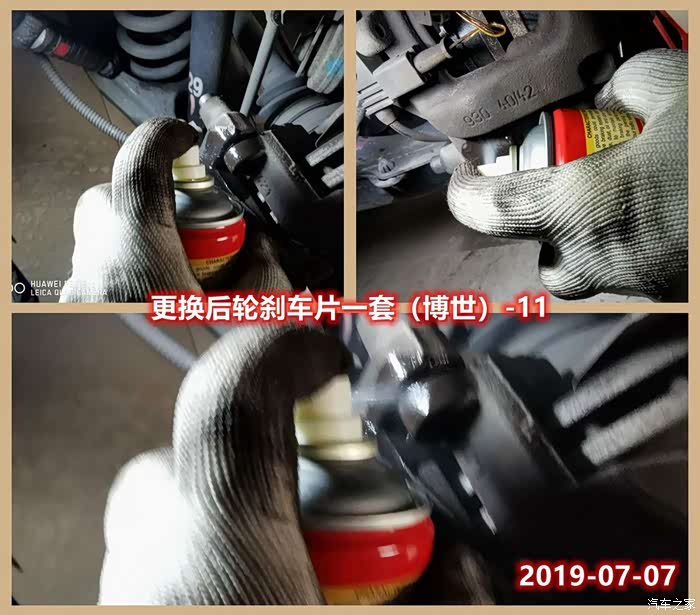

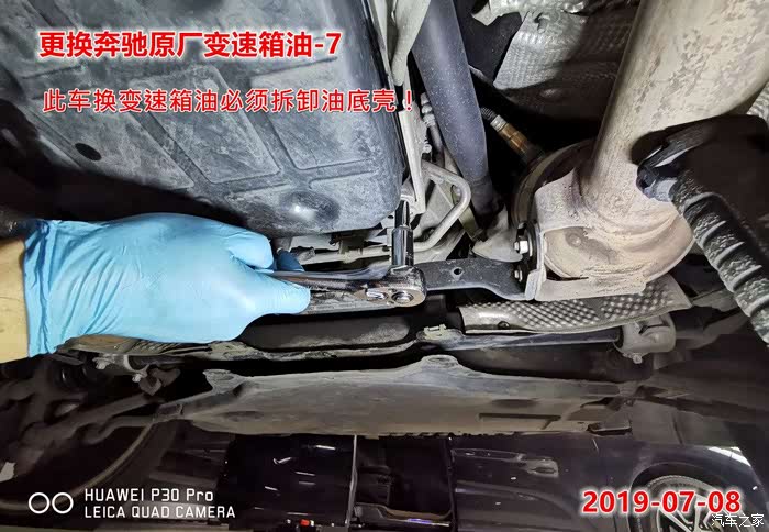

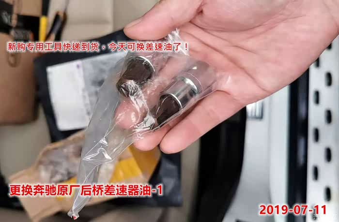

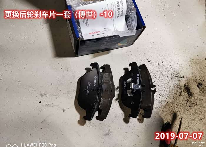

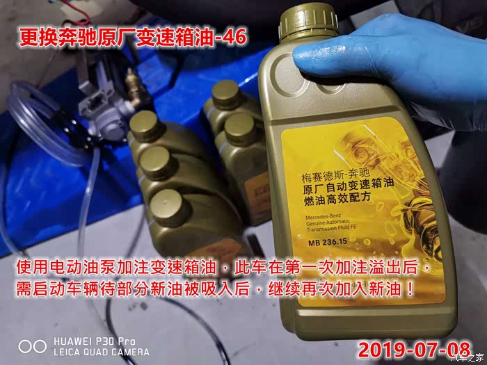

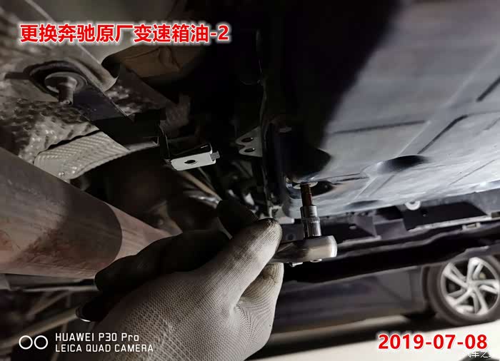

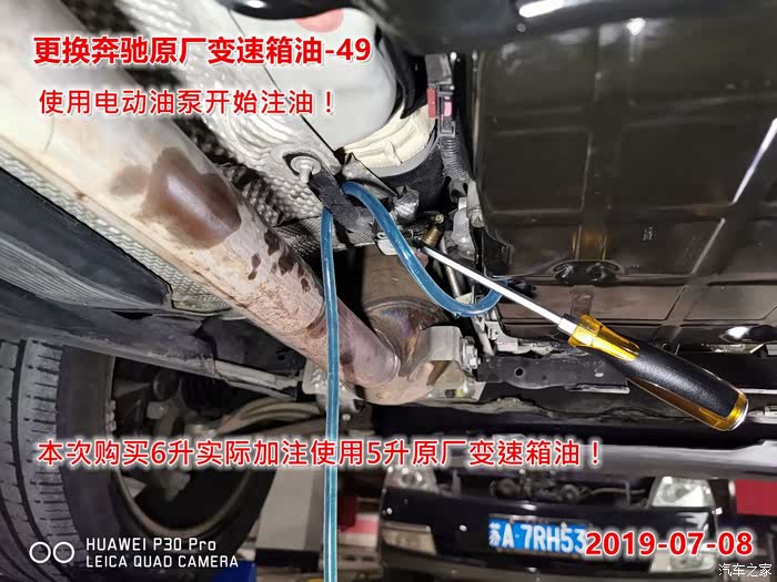

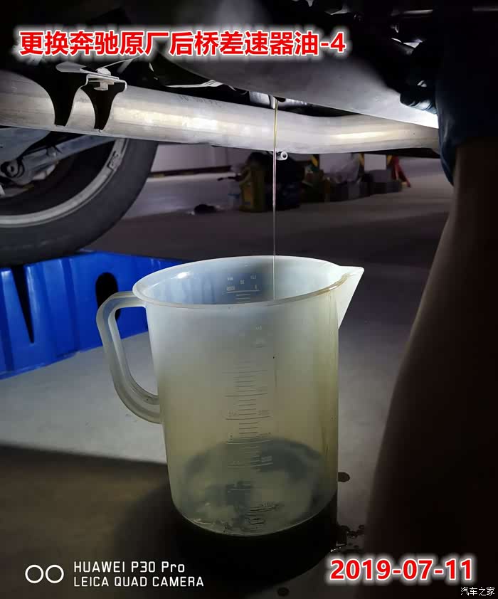

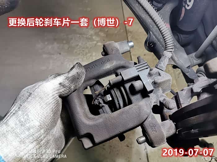

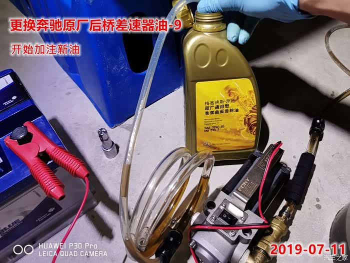

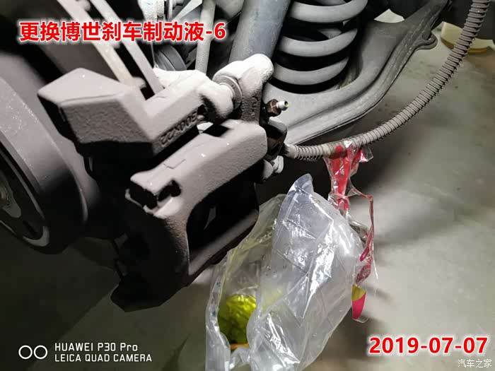

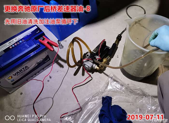

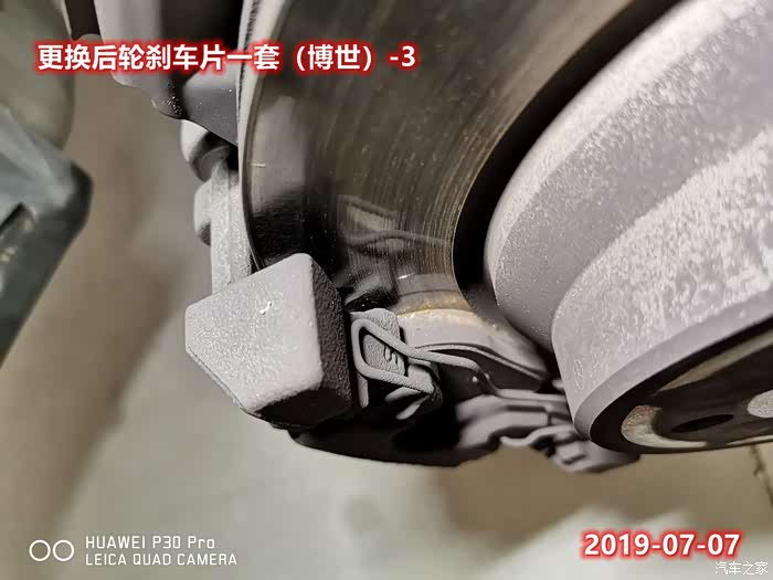

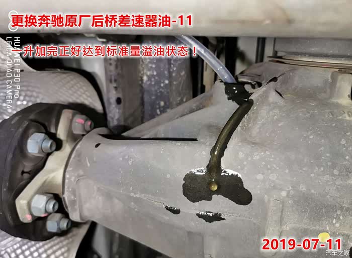

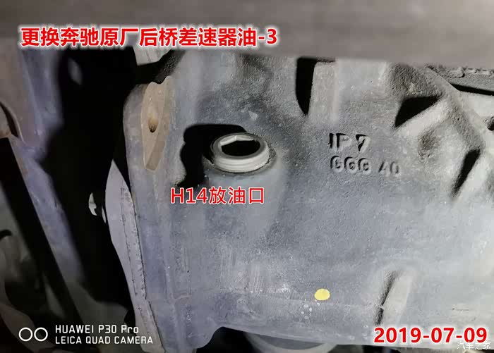

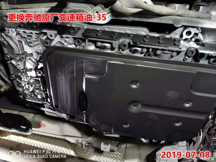

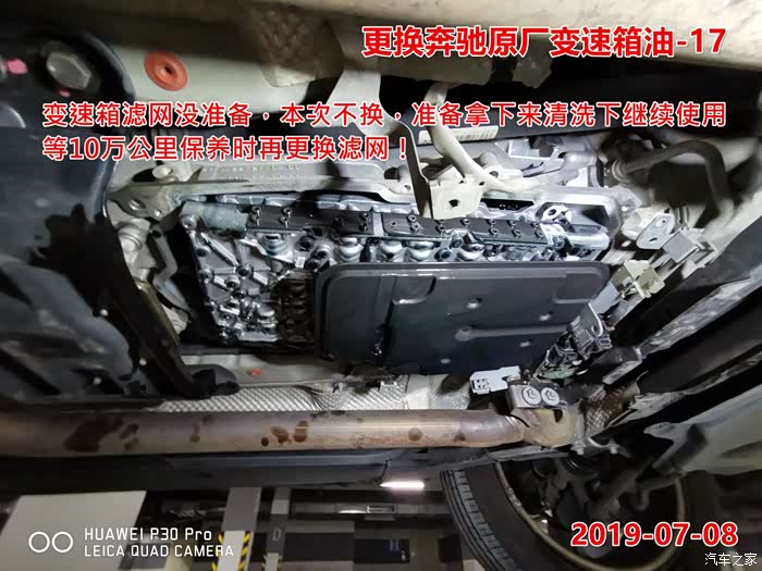

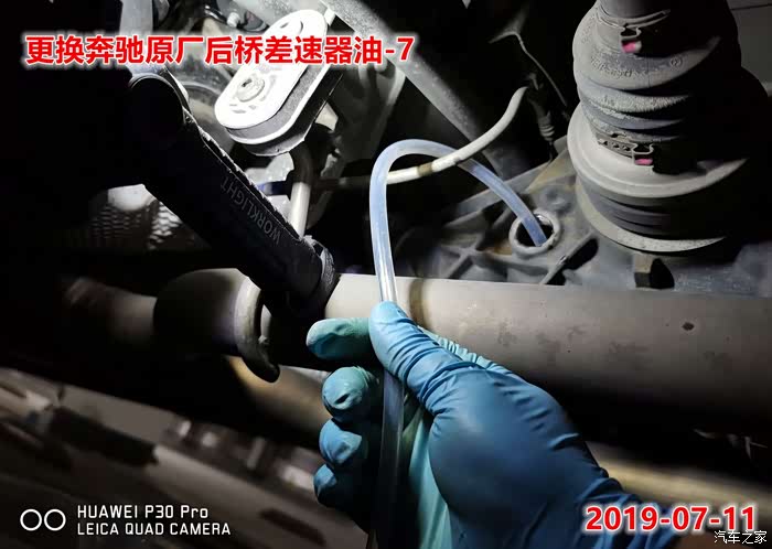

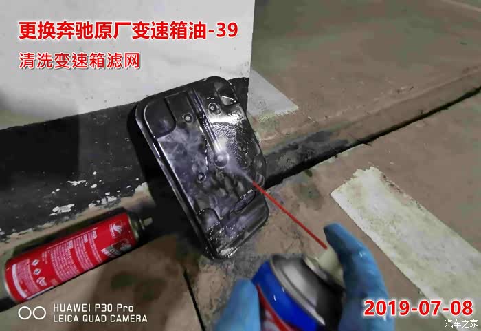

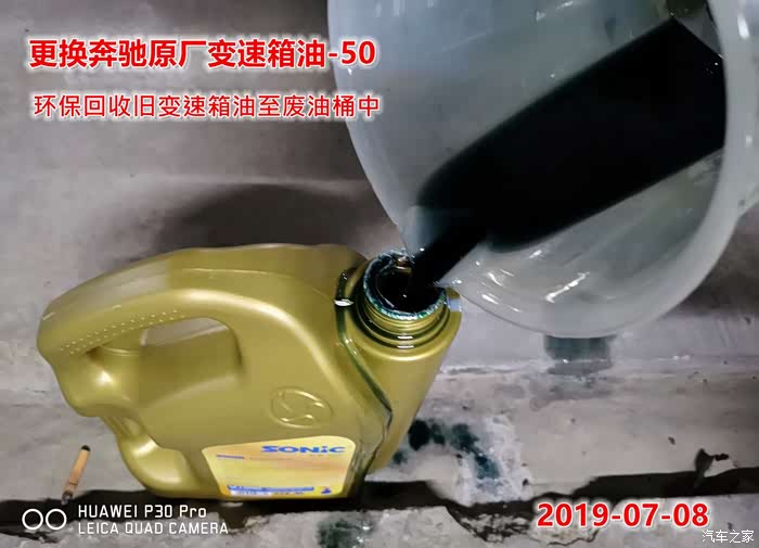

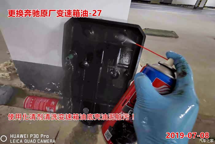

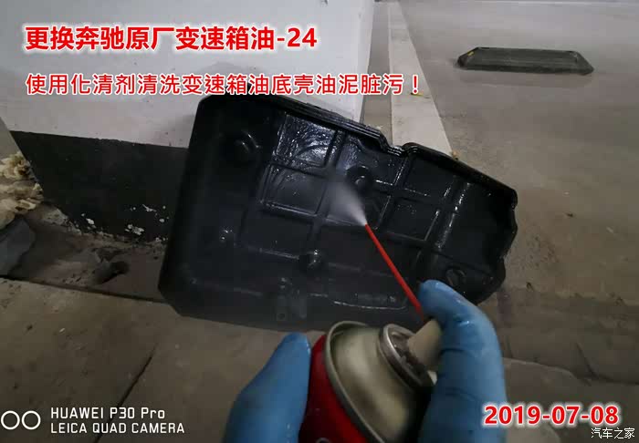

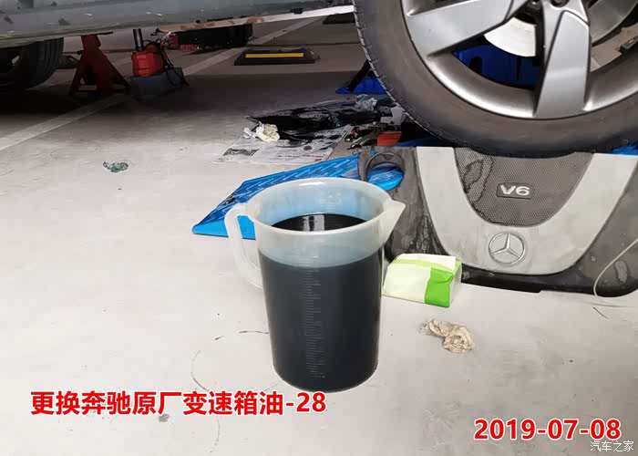

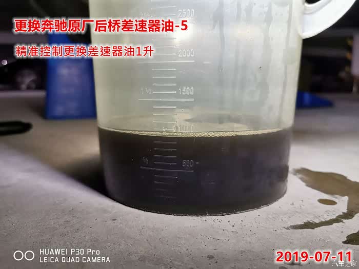

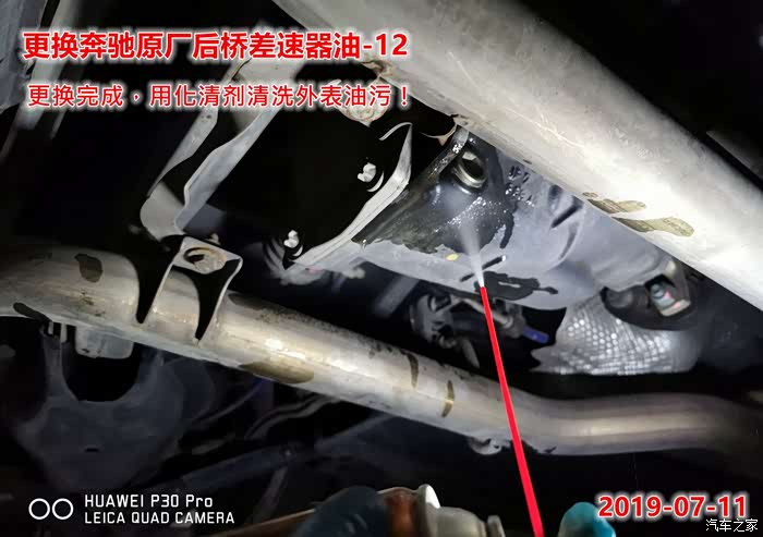

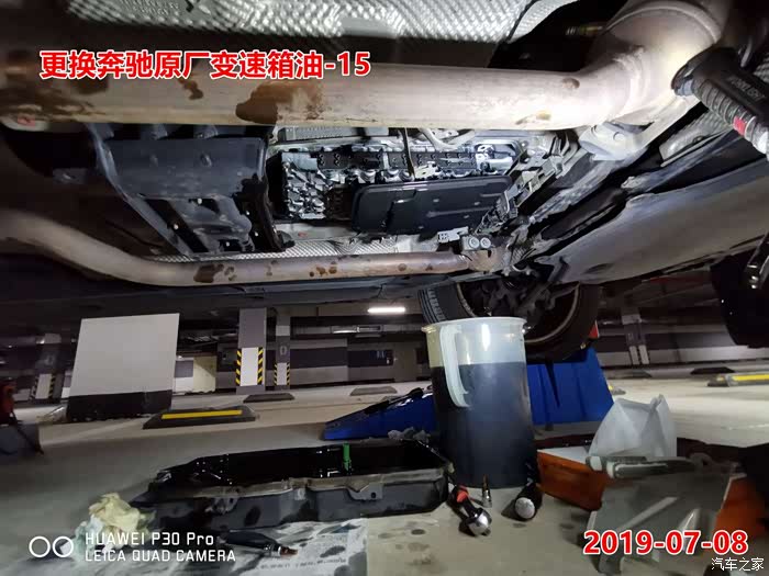

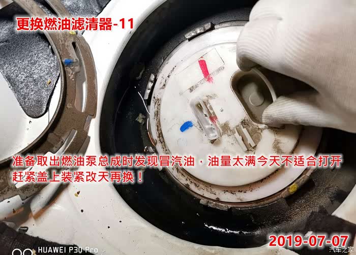

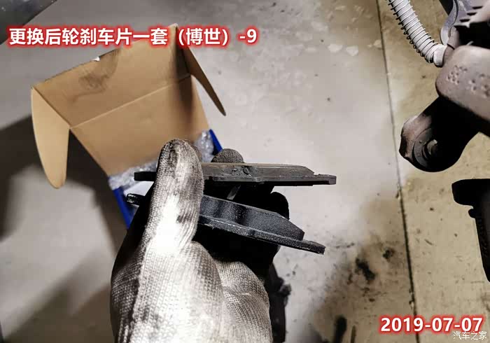

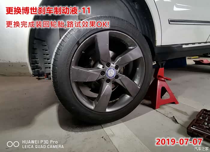

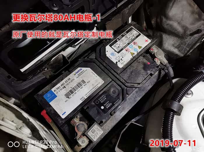

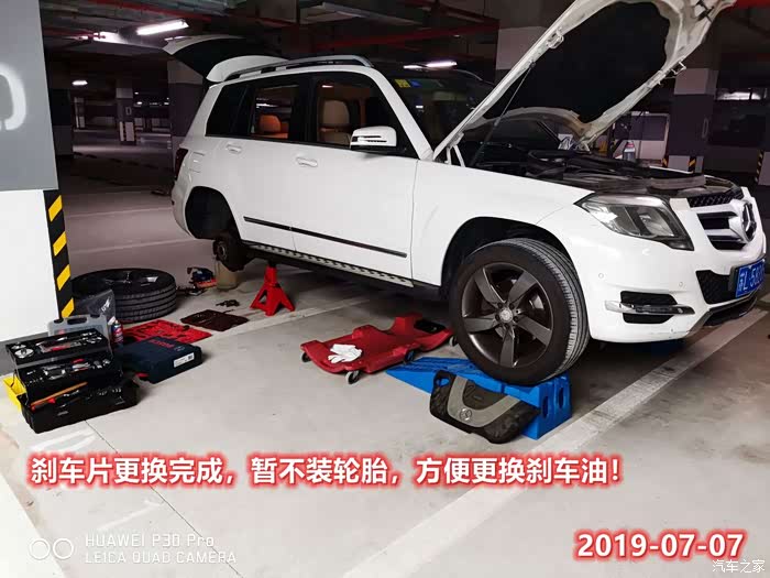

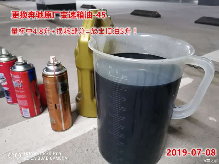

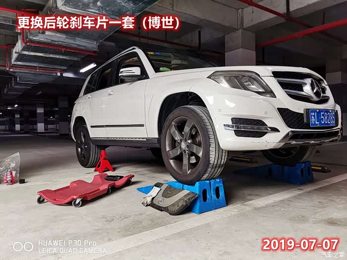

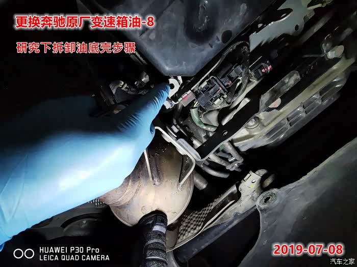

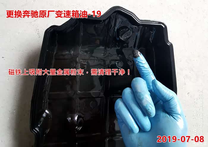

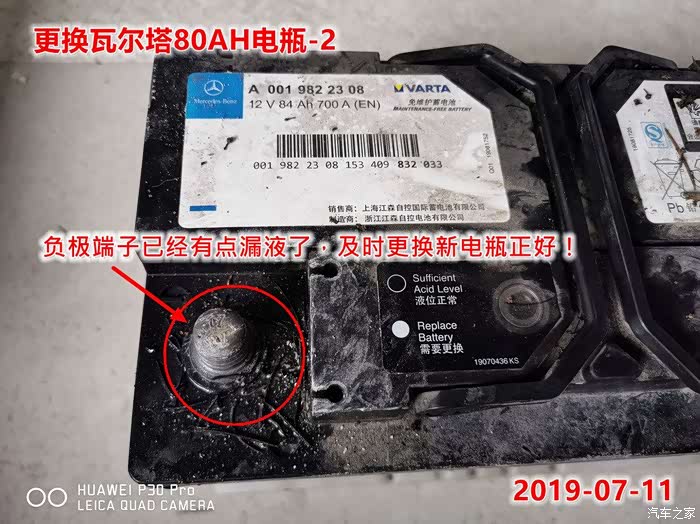

更换瓦尔塔80AH电瓶、更换博世制动液2升、更换博世后刹车片一套、更换原厂变速箱油、更换原厂后差速油、

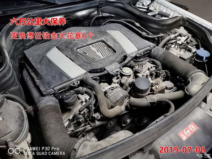

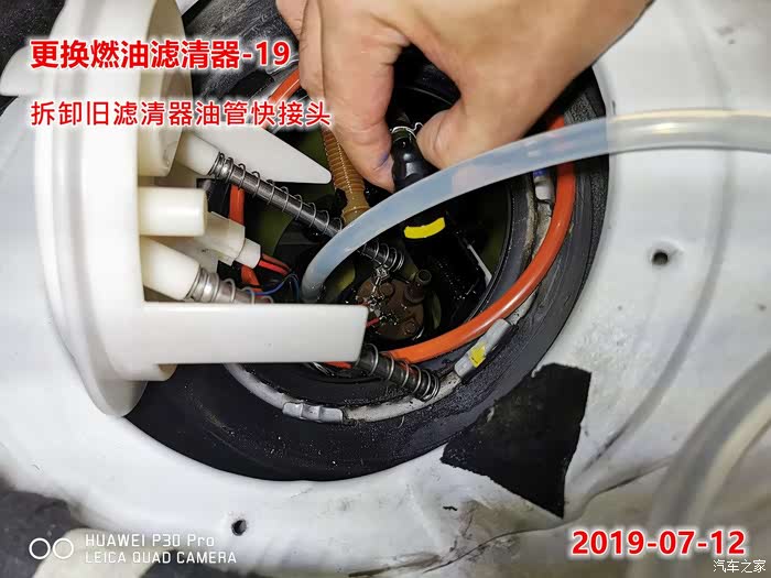

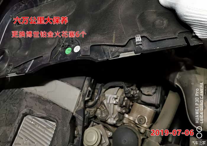

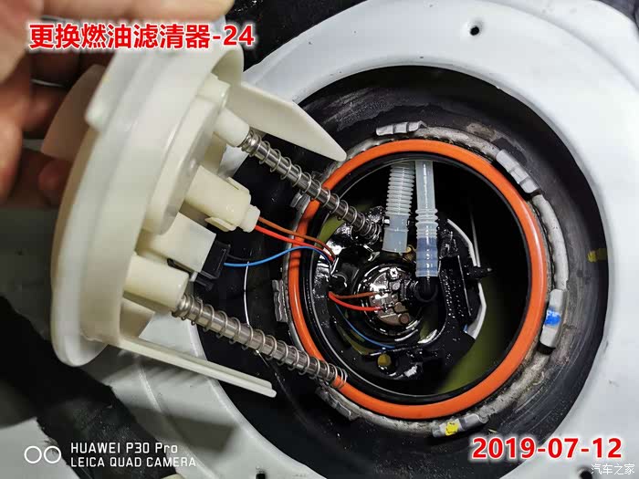

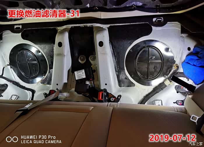

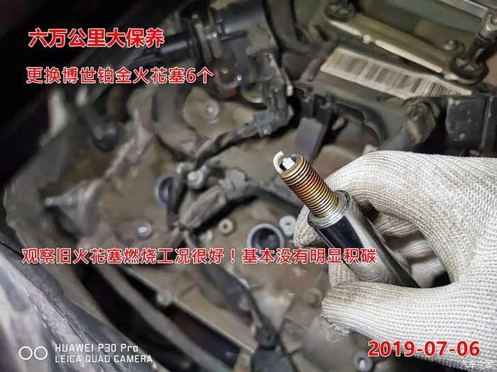

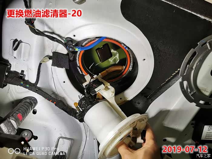

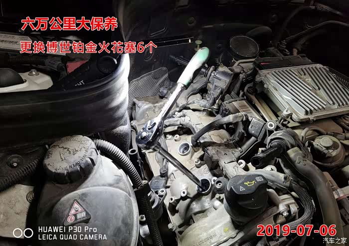

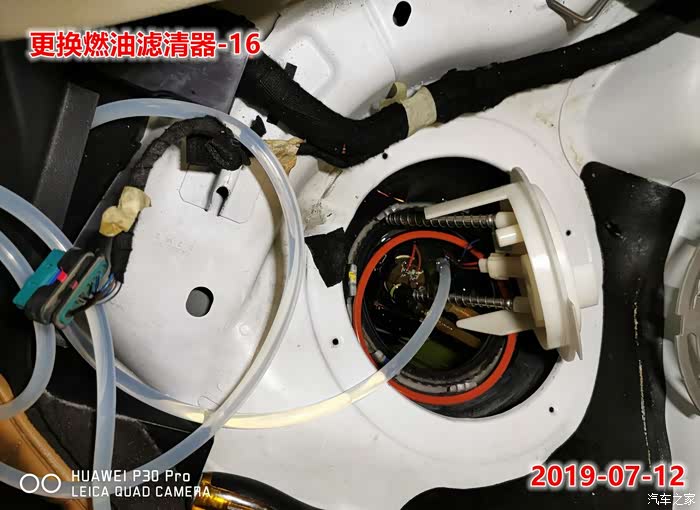

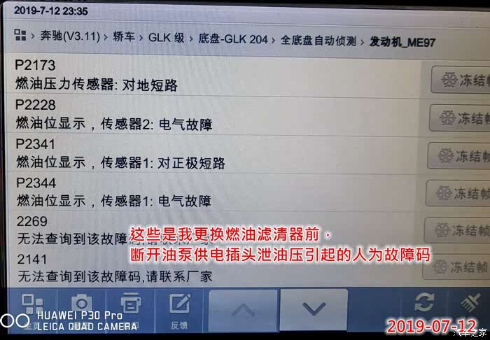

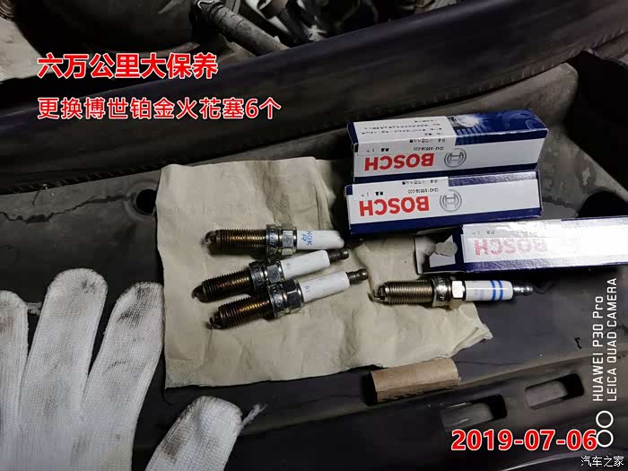

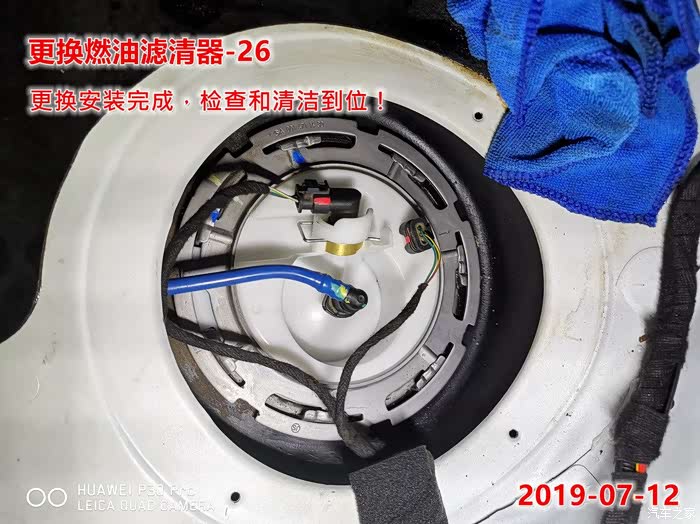

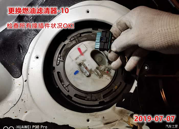

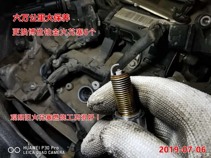

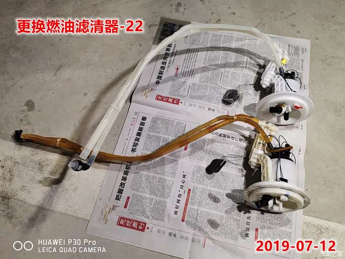

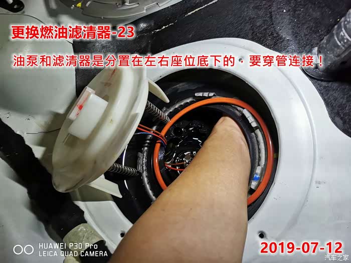

更换博世铂金火花塞6个、更换原厂燃油滤清器等。

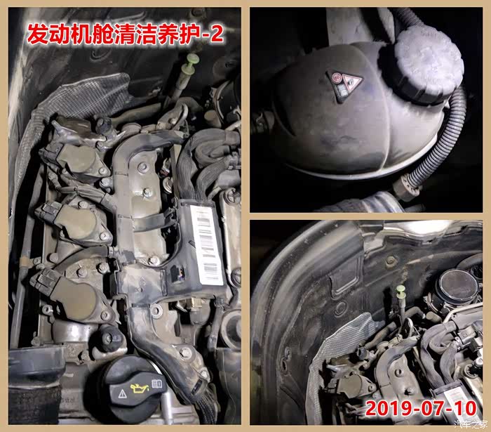

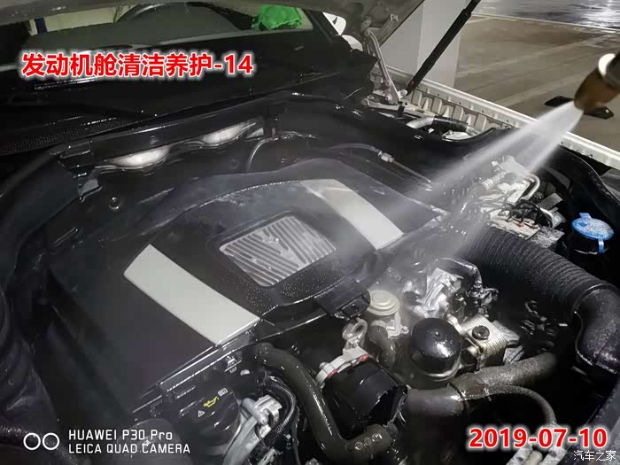

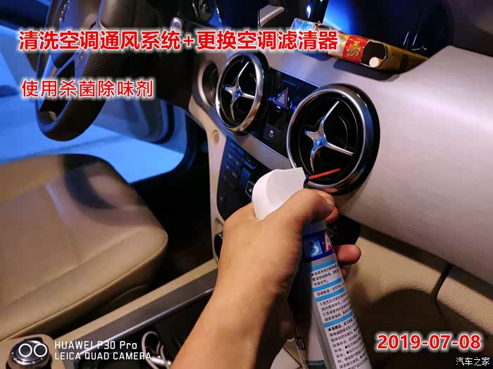

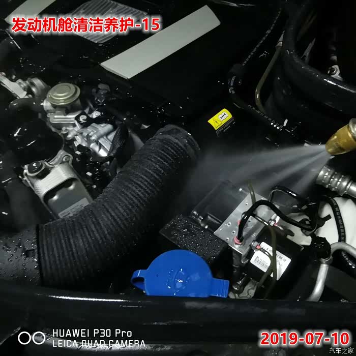

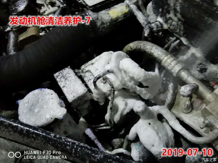

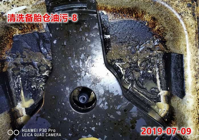

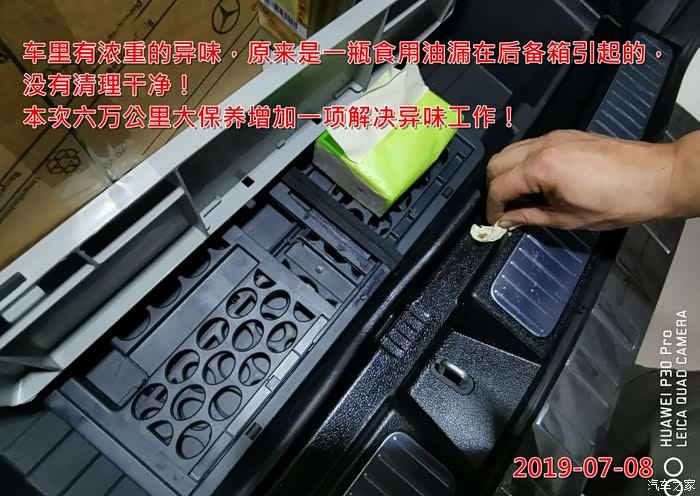

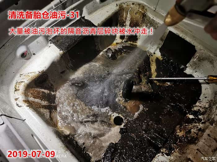

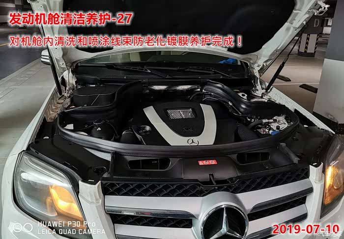

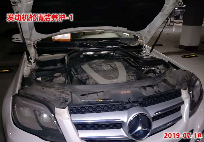

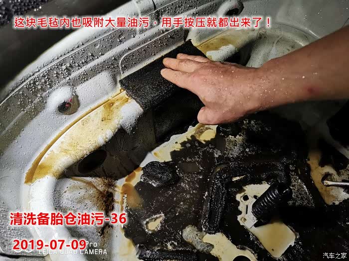

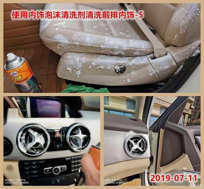

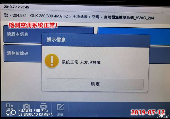

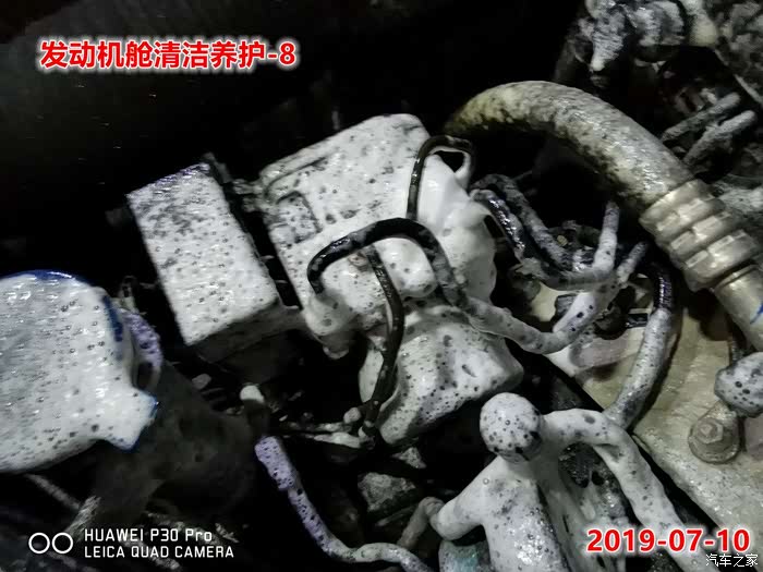

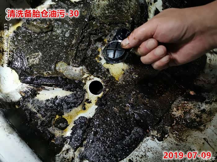

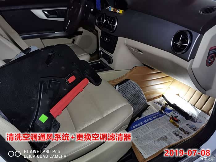

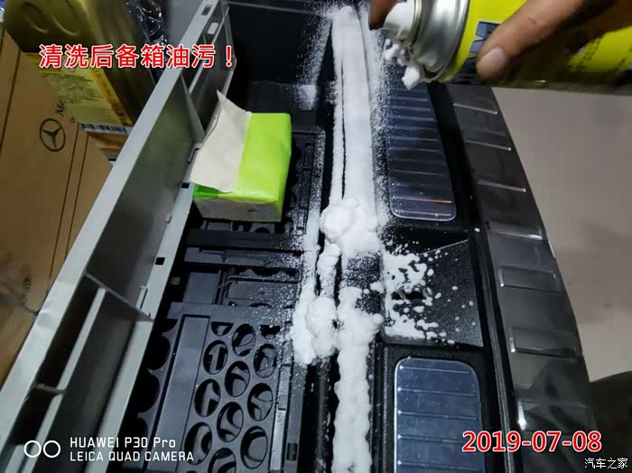

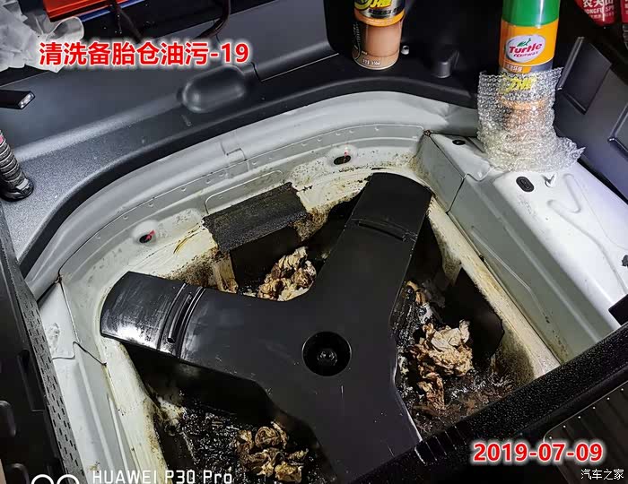

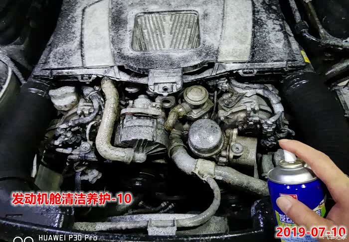

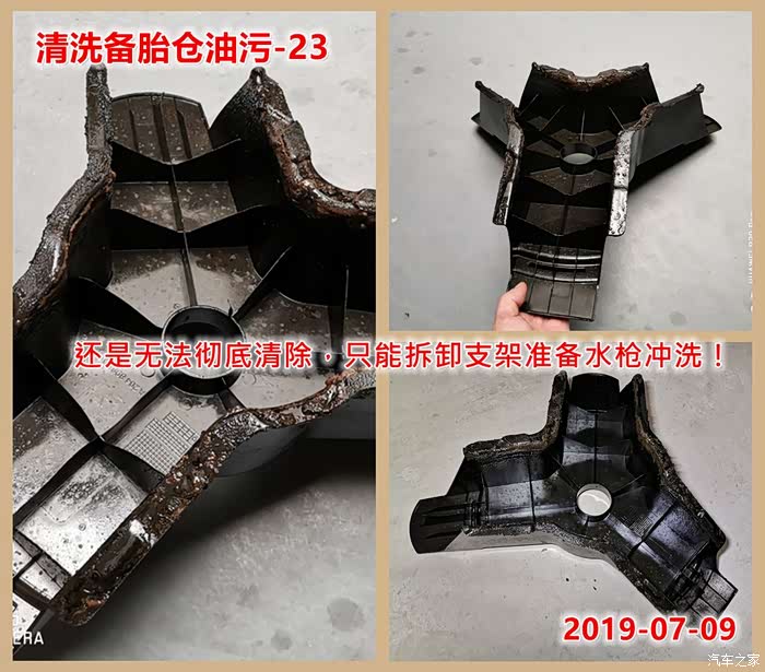

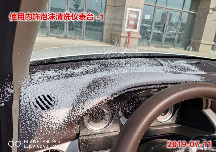

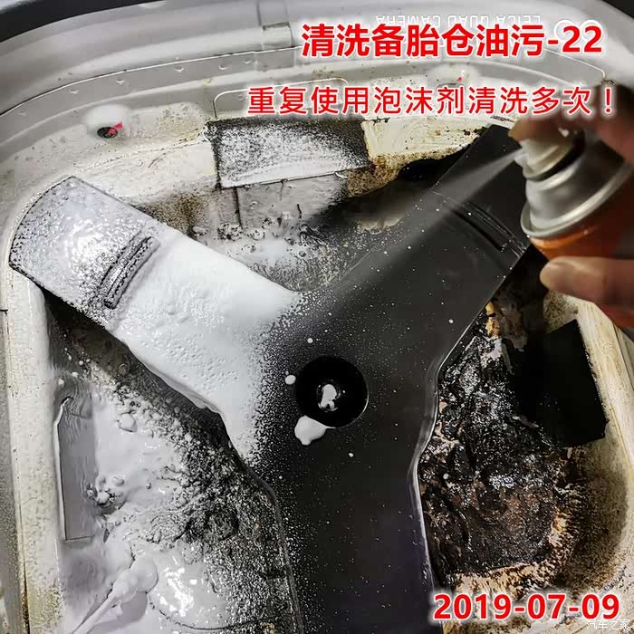

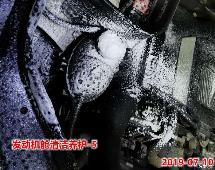

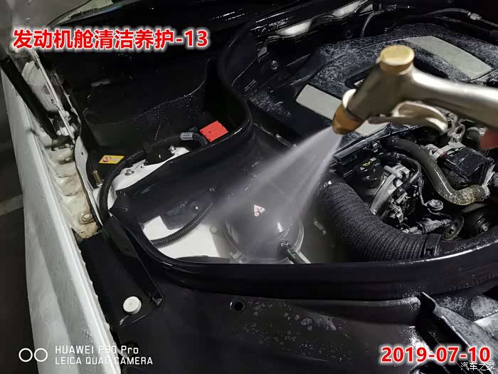

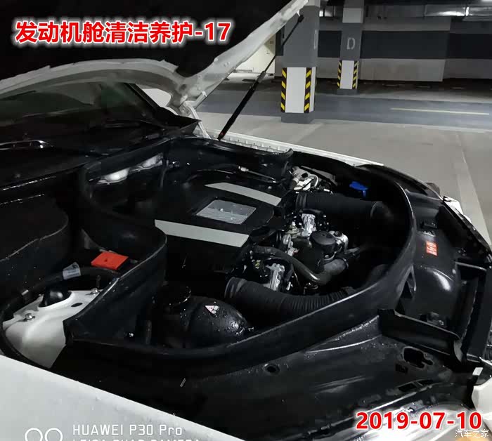

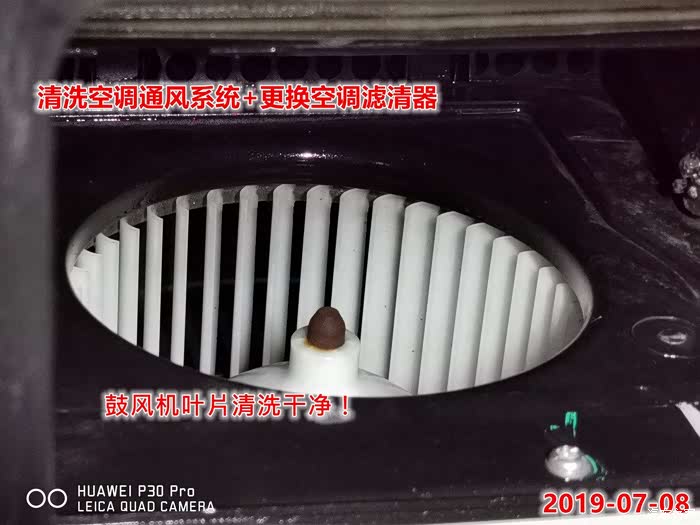

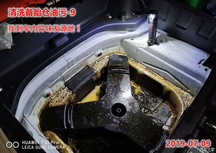

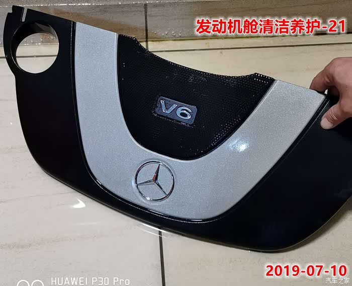

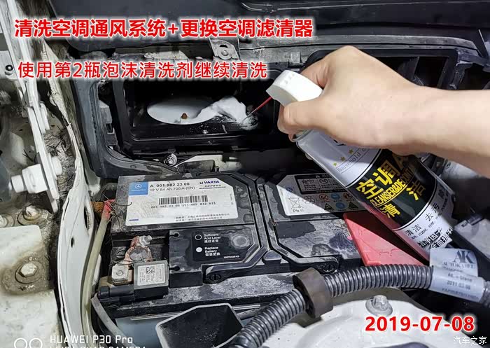

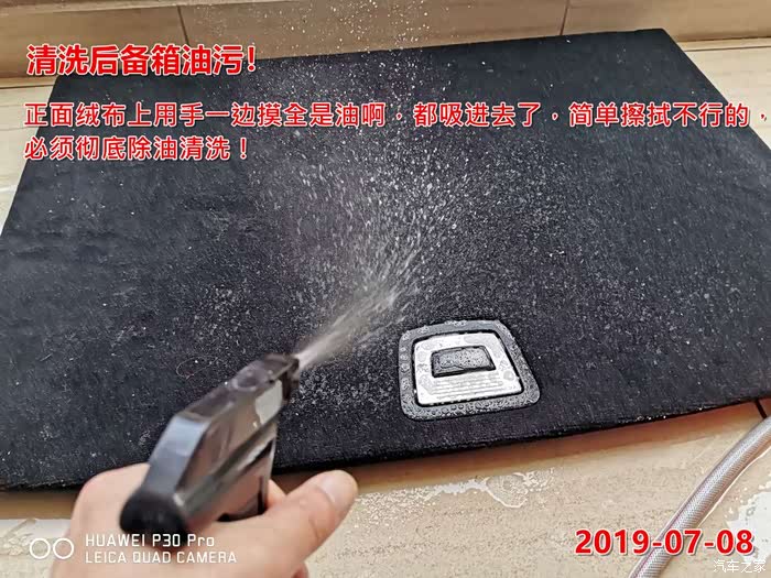

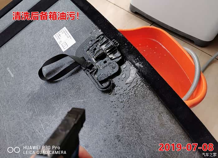

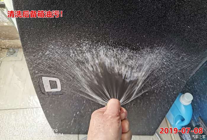

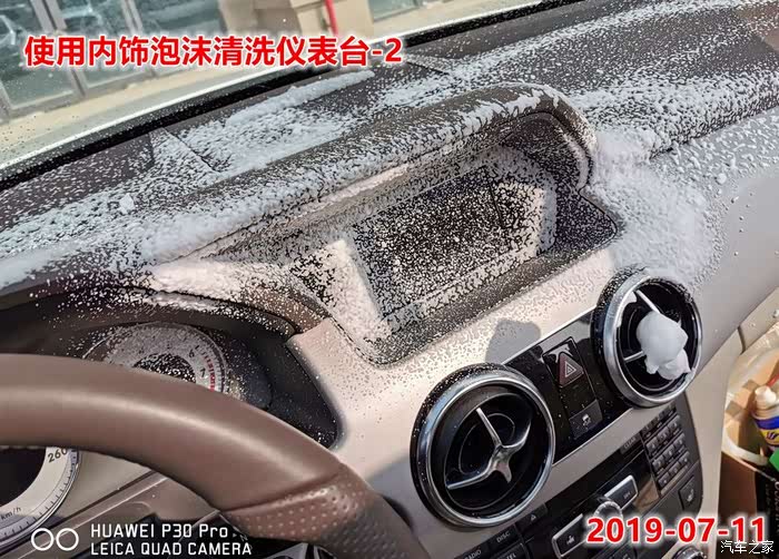

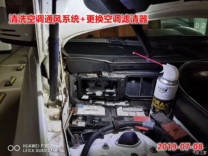

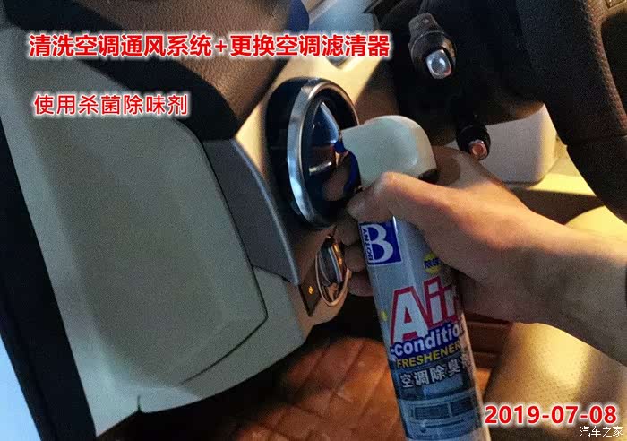

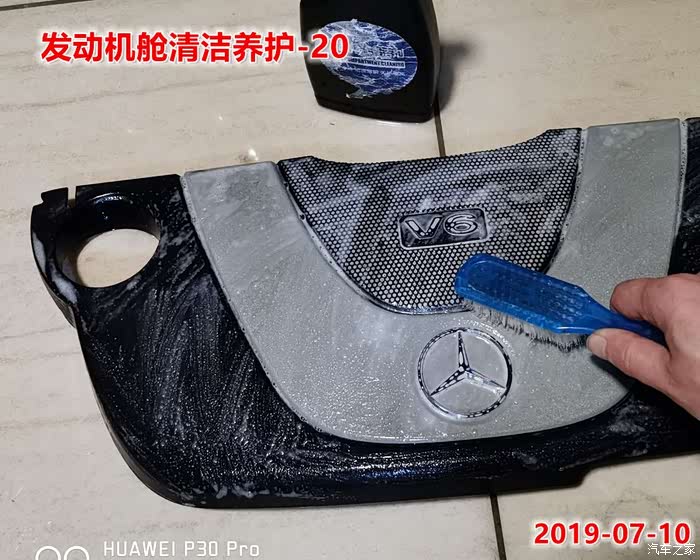

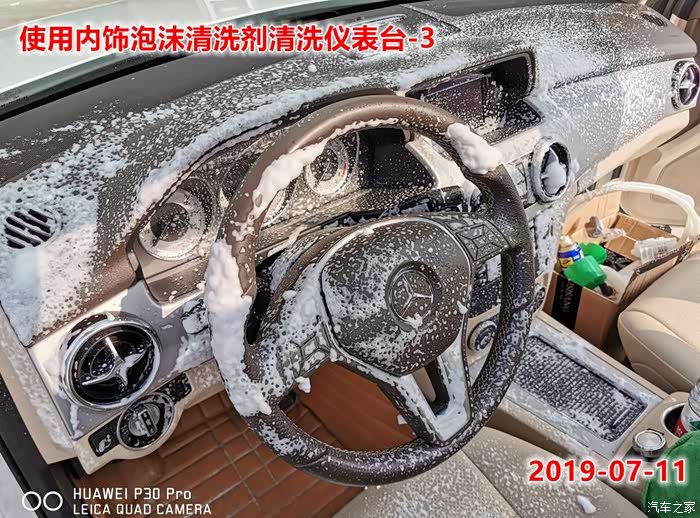

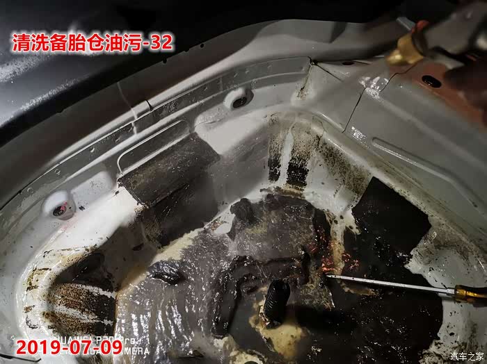

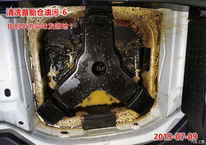

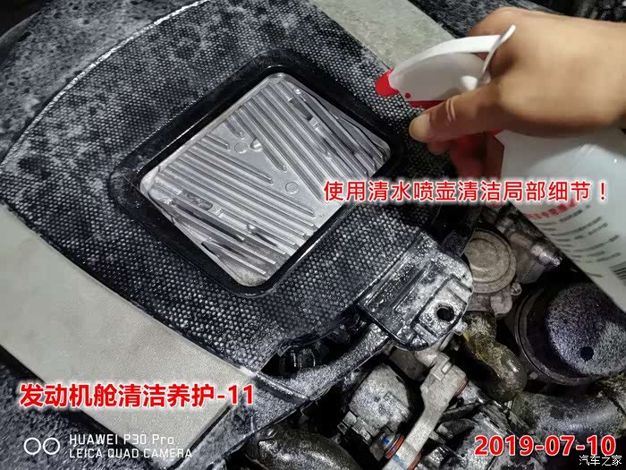

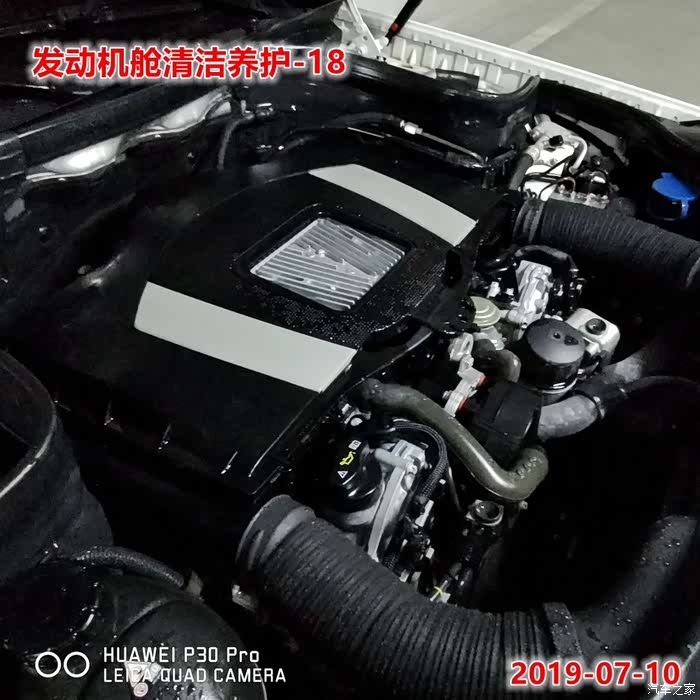

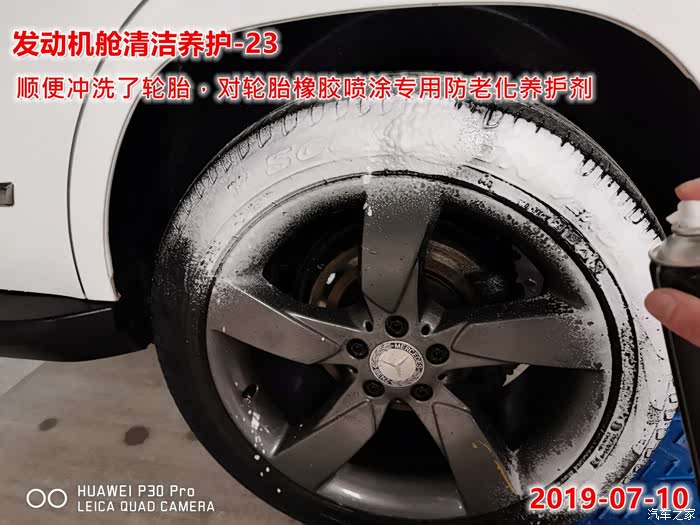

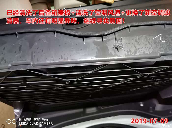

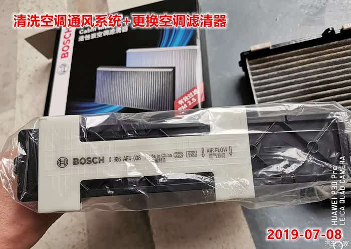

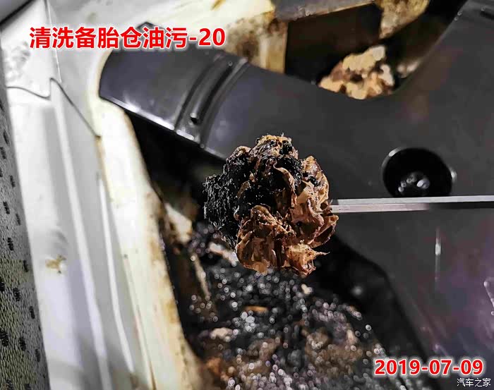

清洗空调通风系统、清洗内饰仪表台、清洗后备箱油污、清洗发动机舱保养。

更换破损的进气导管一对,更换雨刮片。
