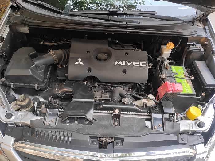

老车都有一大堆要折腾的事情,今天先换个喇叭,原来的喇叭不响估计烧了

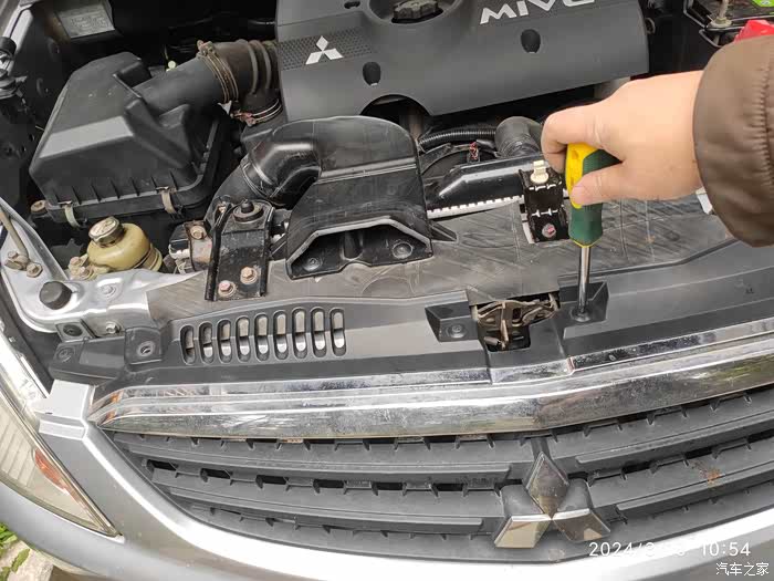

君阁的喇叭有2个,都位于前保险杠的后面,1个在正中位置,还有1个在左前。按维修手册的流程,换喇叭还要拆保险杠,我是懒得动了,直接把中网拆了,只换中间那个喇叭就好。

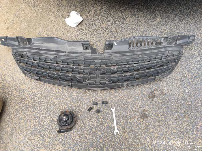

拆中网简单,先卸了上面6个塑料钉
拆中网简单,先卸了上面6个塑料钉

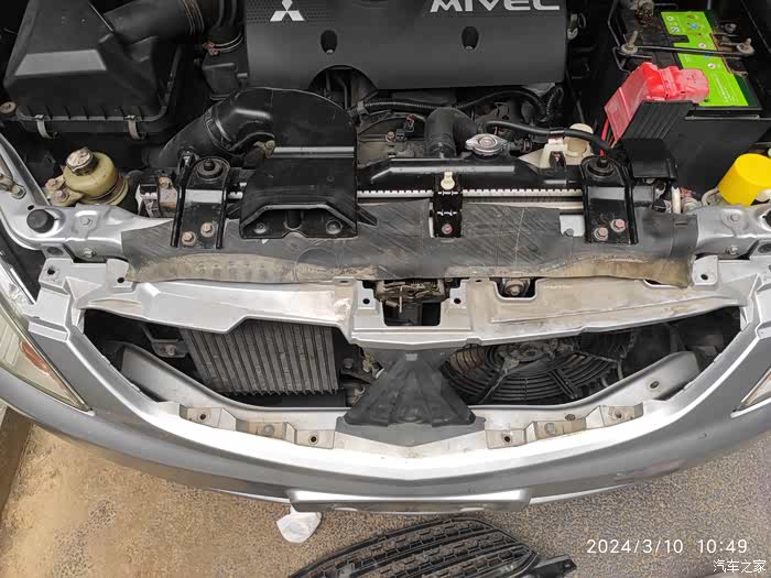

然后用力往上拔,就可以把中网拆下来了,可以看到装在前保杠支架上的喇叭

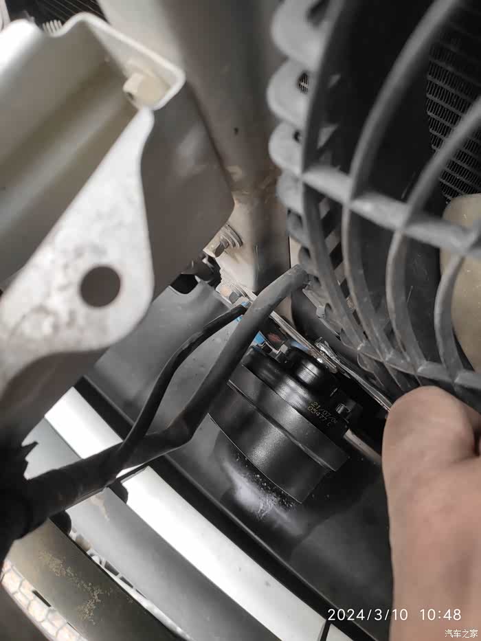

不拆保险杠空间很小,喇叭后面虽然只有一个螺丝,也拆了半天

新喇叭装上,然后调整角度,让接线头朝着车的右边,这样喇叭排水孔才能朝下。原来的喇叭就是接线头朝上,导致排水孔无法排水,估计就是这么烧的
