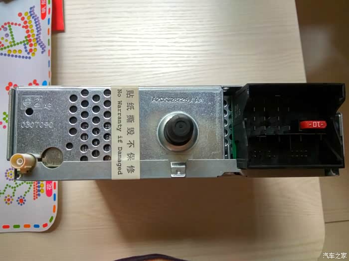

08款低配307,原车为RD4,咨询了淘宝掌柜,可以直接换RD43机头,利用原车RD4操作面板,可以实现USB听歌功能,价格机头60+线10块,加快递共81块。昨天下单购买,今天到货,一收到货就开始走起。。。需要的工作,4个圆柱的东西塞进CD面板4个孔里,把CD给弄出来,然后就是T10螺丝刀一把就行了。

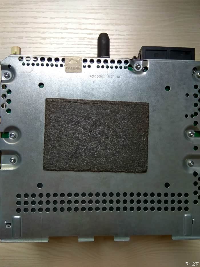

拆开后的RD43,就是这个样子,成色不错!
不带面板的RD43

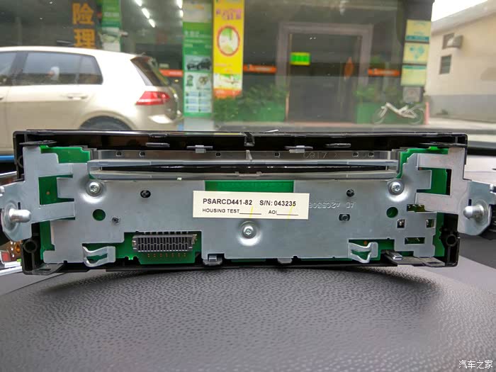

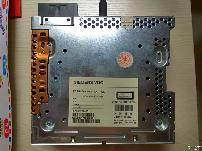

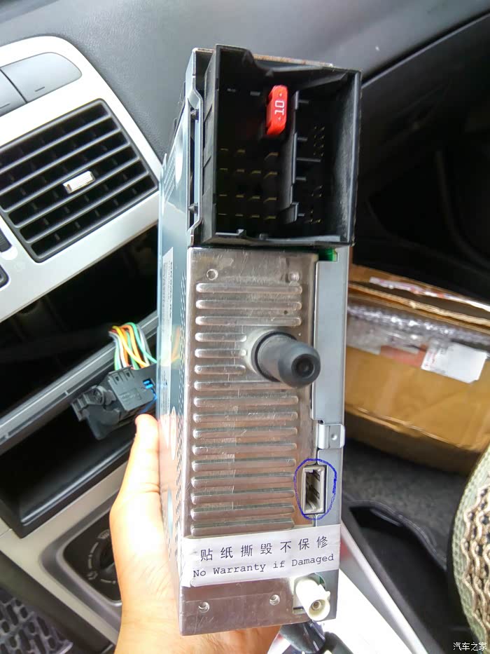

对比RD4,后面多了个接头,可以接USB线

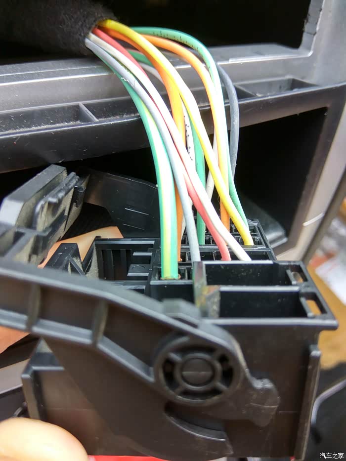

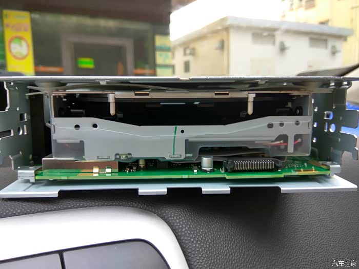

CD拆下了,后面两个接头来个特写吧

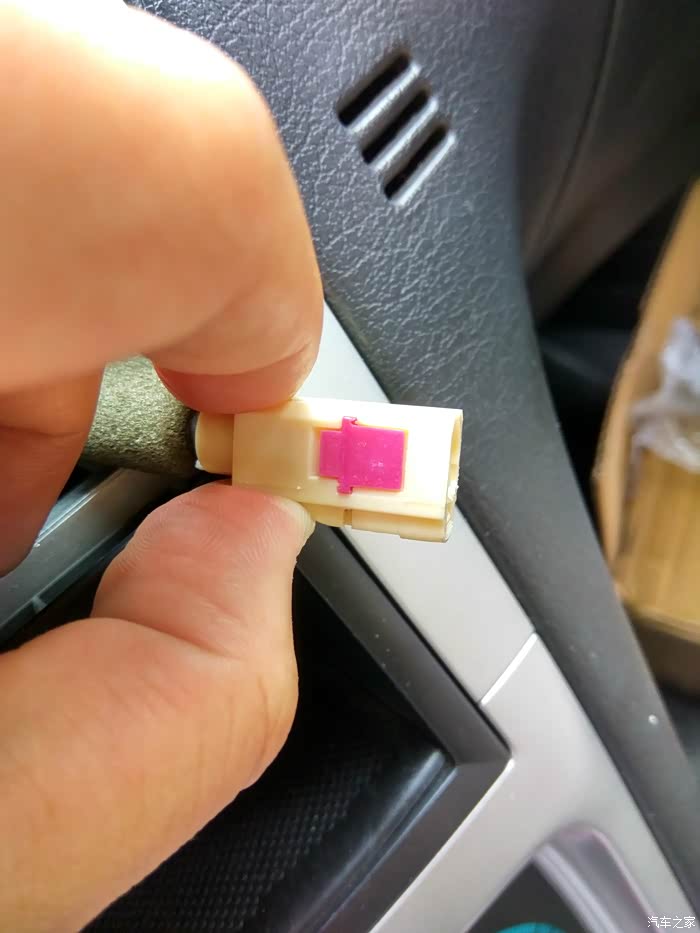

这个是天线接头

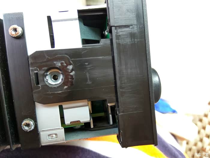

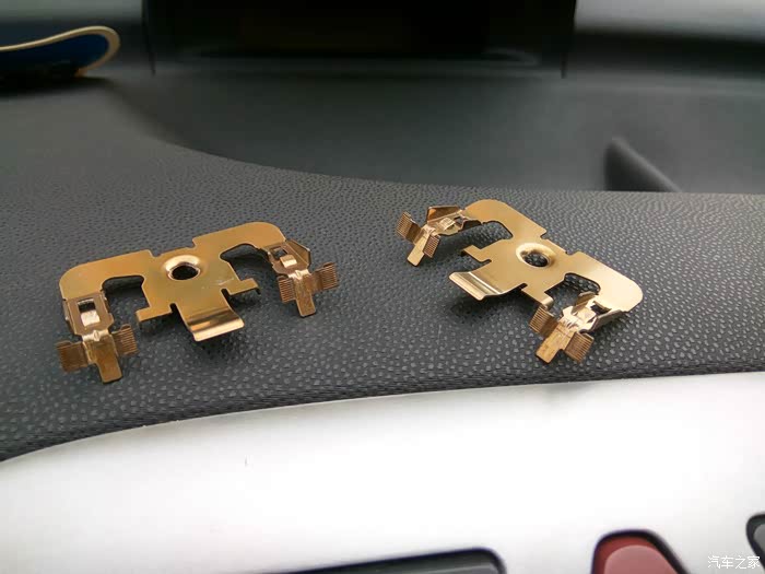

前面取出CD步骤当时没想起来拍照,取出来就是这个样子,此图铜片上面的螺丝已经取了,用的T10起子

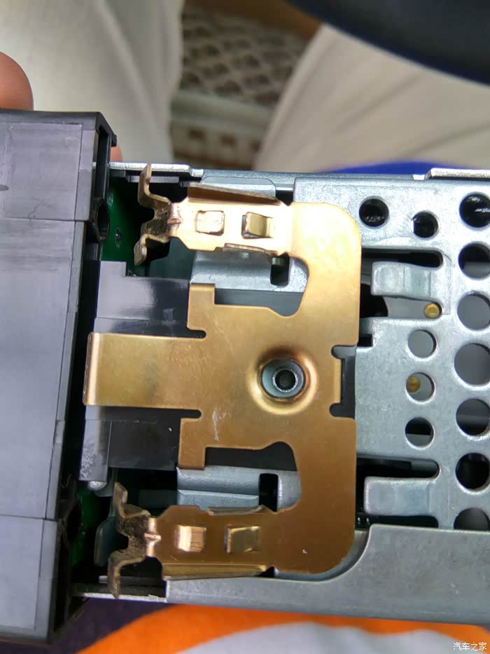

铜片取下,上面有两个卡子,这个取下好拆面板,不然手不够用。。。

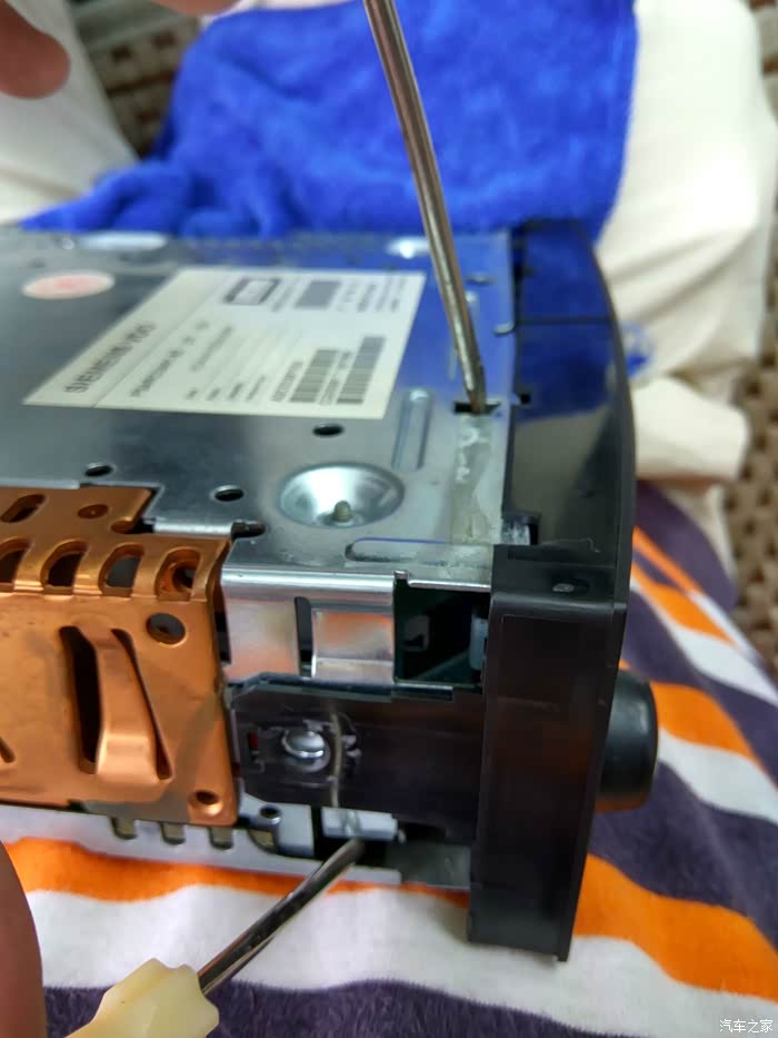

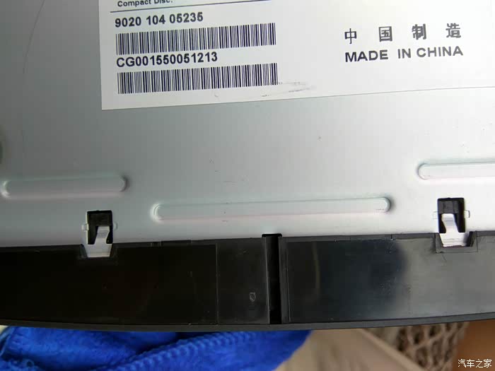

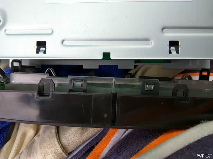

下面起子是把CD外钣金罩扳开点,上面那个就只是把黑色塑料扣轻轻往下按,然后才能把面板一边移出来,另一边同样操作,面板就可以拆出来了,最好平移,因为面板和主机是用连接器连接,怕歪着操作对接头不好!
下面卡扣细节图
上面卡扣细节图

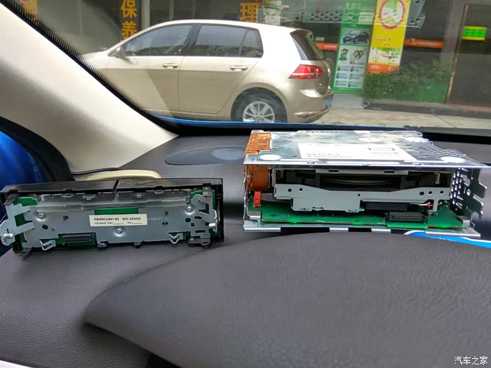

面板分离
拆下面板后的样子
面板+机头合影

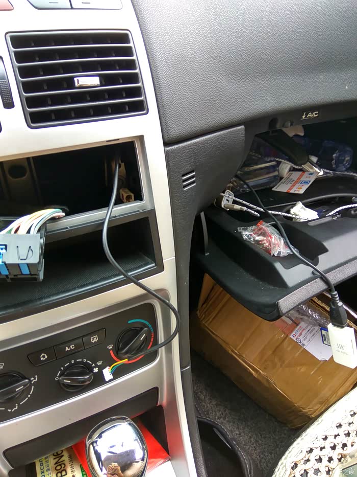

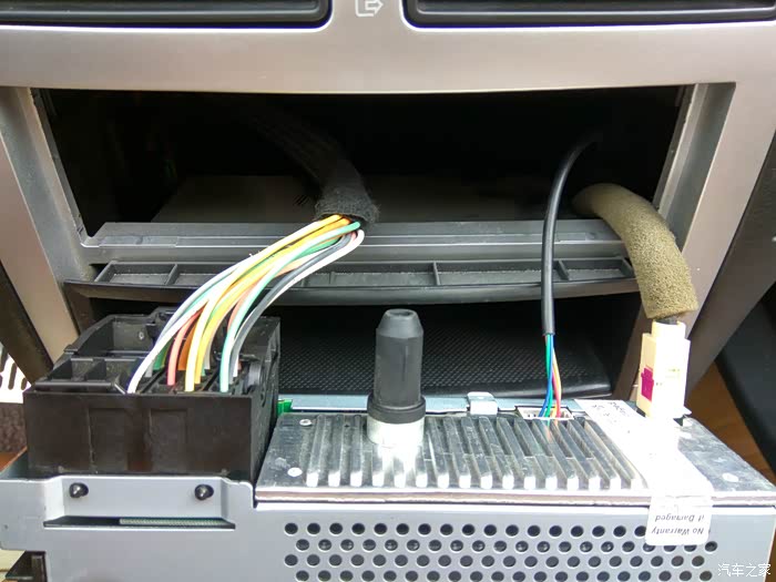

把USB线从手套箱穿到CD盒里,空间比较大,用手进去就可以拉到线
插上接头,准备试机

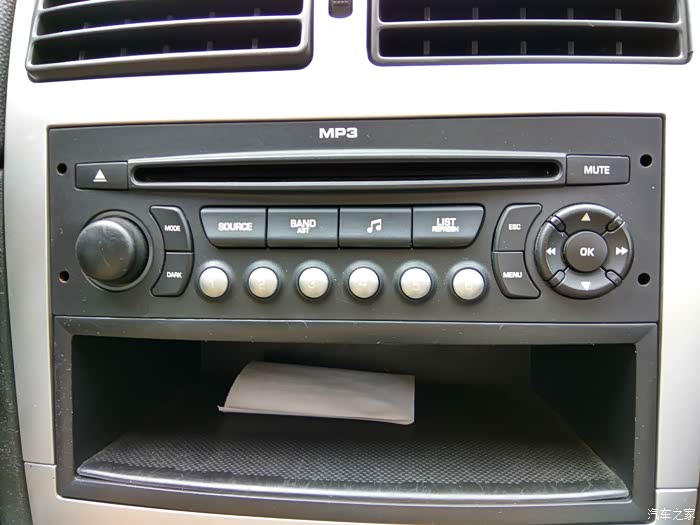

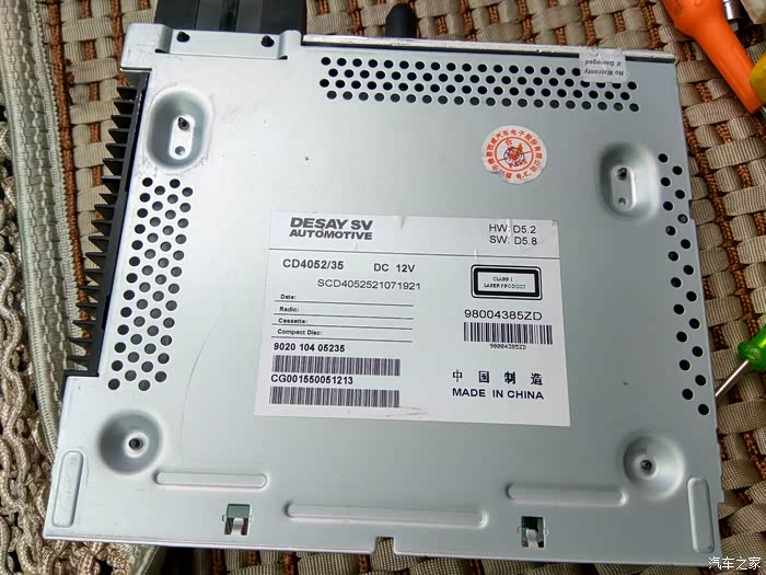

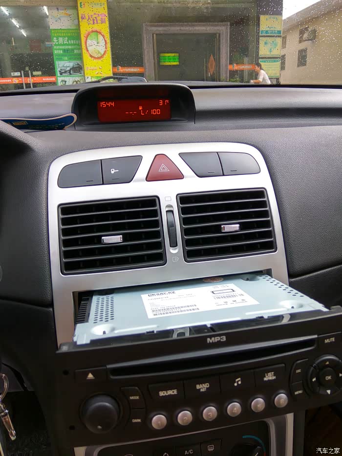

原车RD4正面
背面,还有泡棉缓冲,不错哦
后面
