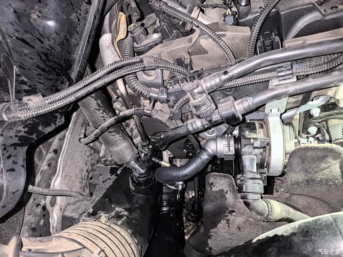

第二步:1.拆掉原车涡轮回流管的接头(用一字螺丝刀把接头卡子往上提,然后再拔。如果徒手拔不出来,可以用一字螺丝刀往外別);2.用塑料袋绑住接头,用布塞住接口孔,防止灰尘进入;3.准备如图所示的手持小角磨机(最好用充电式的,就不用像我一样拉电线了)
4.用手持角磨机割开胶管另一端的卡箍,这个卡箍很薄,很容易割开;5.一只手固定涡轮回流管的铝管部分,另一只手握着黑色接头部分往一个方向拧(顺时针或逆时针都行),不断地拧,直到胶管和铝管产生相对转动,这时就可以把胶管往外拔了。记住,整个过程一只手要用力握着铝管,尽量不让铝管有移动,不然..........
这样,涡轮回流管接头+胶管的部分就拆出来了。
拆掉涡轮回流管接头+胶管的样子
