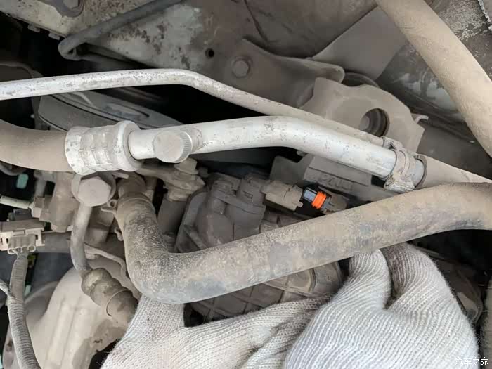

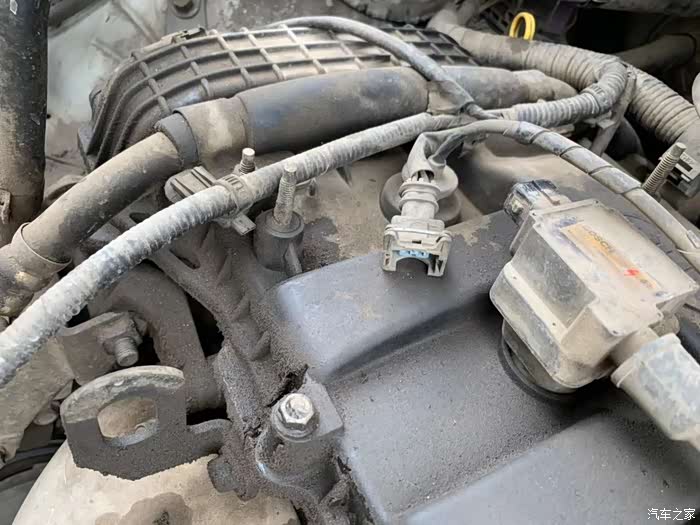

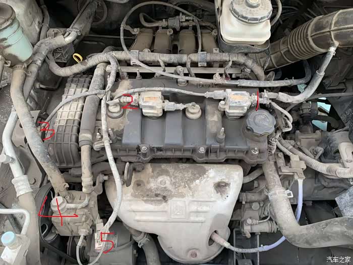

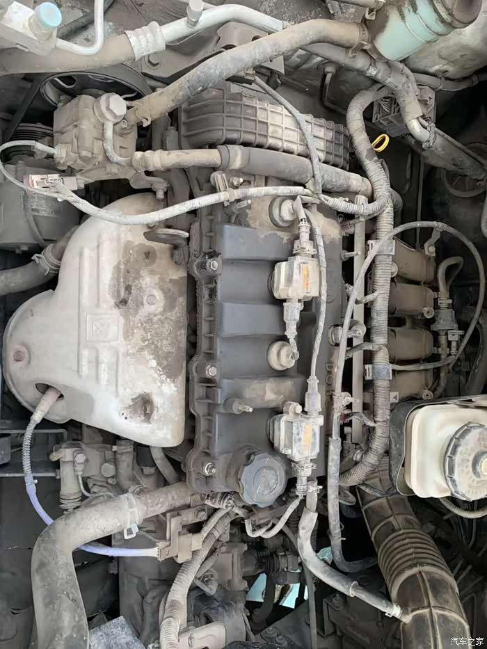

在某宝从一家配件店买了件垫子,又买了两管子胶(我只用了半管,买多了),开拆。一共有五处, 1和2和3都是卡子的  按下去拔出来就可以了。4是方向机油管,螺丝松掉会漏油, 上面方向机油壶里的油会漏光。此处注意螺丝上下都有铜垫子。 5处卡子比较奇怪,卡子侧面红色长方形位置往外拔,下面的插销会往外退。 一直往外拔,就开了。
1和2号卡子特写,它们是一样的。
3号卡子特写

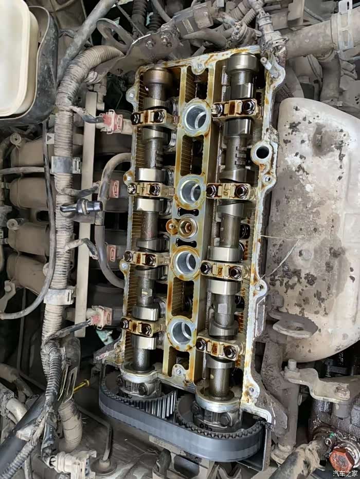

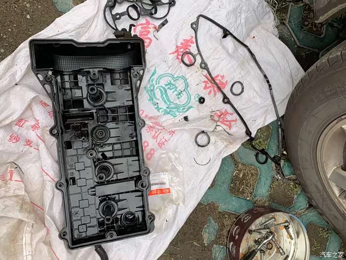

无良奸商,都看不到胶。 旧垫子很脆,拆下来就碎了。有两个孔没有装好。 估计一直也不平  也就难怪渗油了。
接下来就是反向安装了。 祈祷一下,希望不要再渗油啦。
