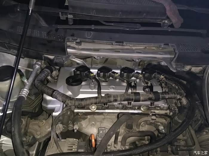

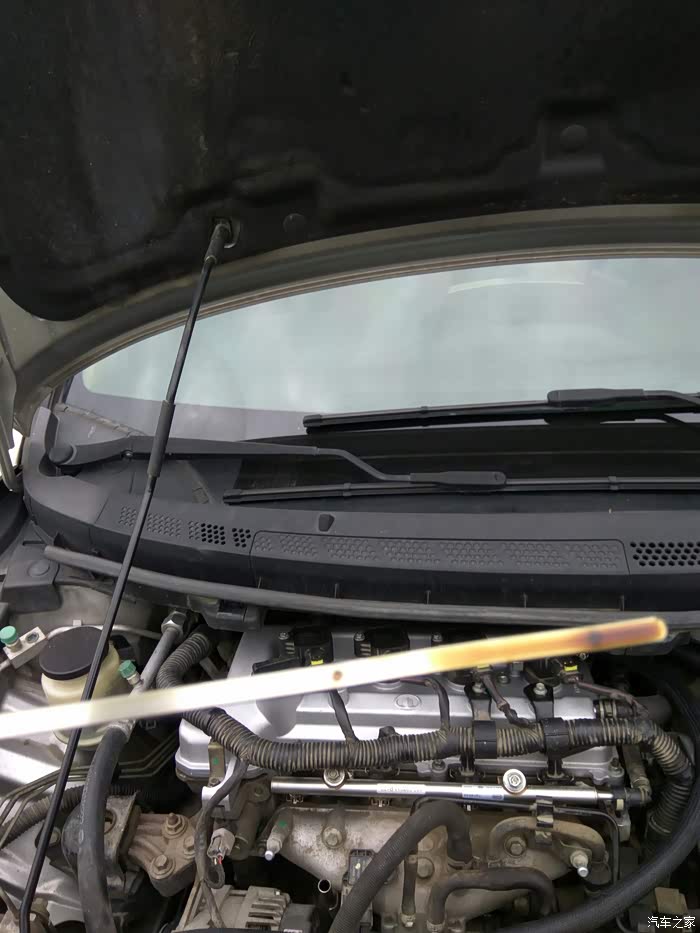

自己动手,丰衣足食,趁着小孩子睡着了,打着头灯把气门室盖换成了M2的铝合金气门室盖

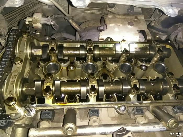

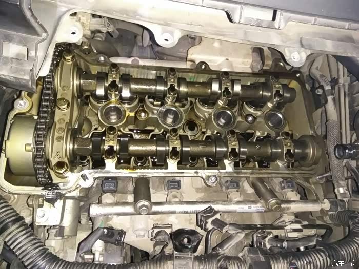

拆塑料盖露出的样子
同上……

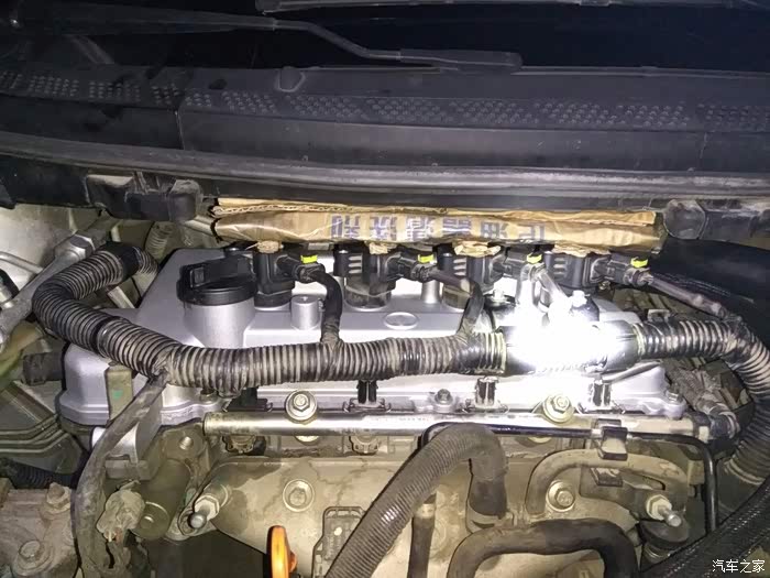

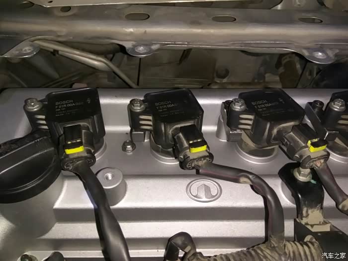

安装好后的样子……

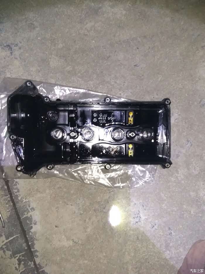

原厂塑料盖
原厂塑料盖

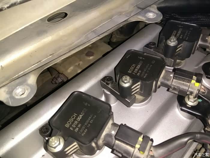

因塑料盖和铝合金盖点火线圈位置不同,占时用纸板顶住,防止跳火,等有空做4个连接块固定点火线圈
开段时间,看看机油消耗大的问题有没有改善

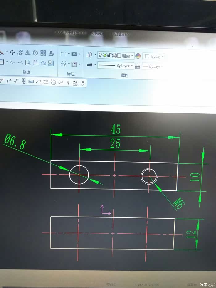

昨天上班终于乘着空闲做了4个点火线圈连接块
2017.3.18日更新
连接块2D图
安装后样子,完美匹配
完美匹配
固定块与铝盖我选用的是M6*20的内六角螺钉,也可选用别的M6螺钉,另一头固定块与点火线圈连接我还是用的原始的M6外六角螺钉

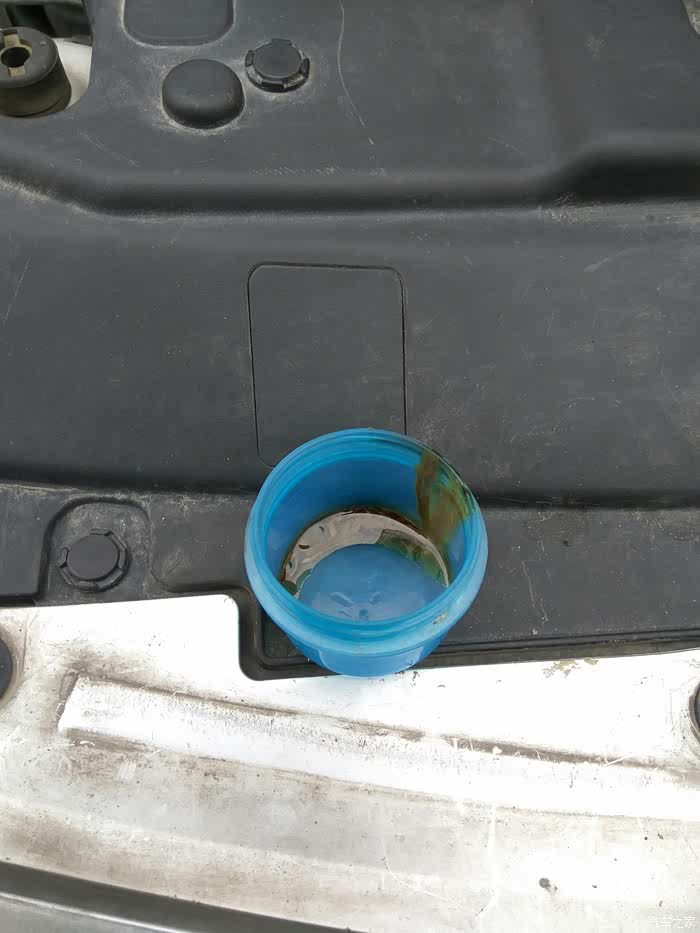

今天200块钱的油终于亮黄灯了,跑了350公里左右,看看机油透气壶里滤出的机油多不多,上图
2017.3.28日更新
跑了350公里左右,机油透气壶里滤出的机油
差不多2-3毫升,换盖后效果好多了。
换盖前加了差不多1升,换盖后跑了350公里后机油还在中间位置,效果不错,不换盖前差不多一箱油能滤出2-3满瓶盖。
有同样冲动的车友们放心换吧,效果还是不错的,不用担心烧机油了。
