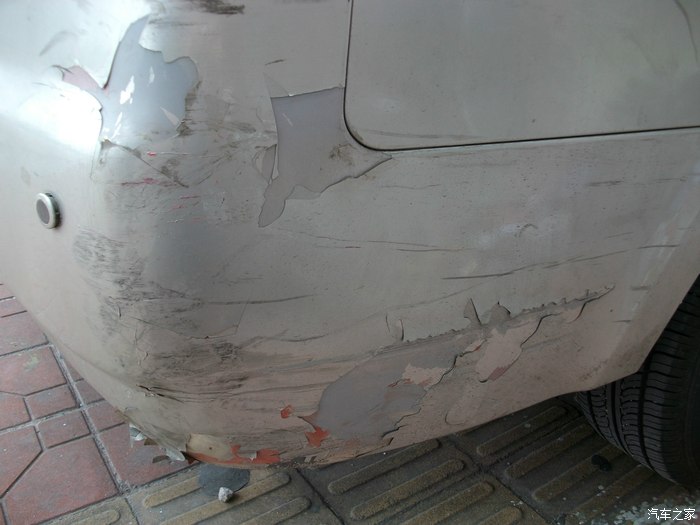

                   今年我从汕头开车到武汉去过春节,本来一路顺利,在准备回来的时候,一个摩托车追尾撞上了我的车的屁股太坑爹了,车尾居然撞成这样,
前面还有好几个地方凹进去的,车灯也撞坏了,

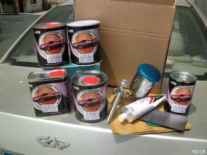

开到汽修厂一估价,全部修好居然要1200元,我一听我去,这也太坑人了吧,还不如买材料自己做呢,能省则省,我就去网上看看了,在淘宝上看了很多家,价格各方面的有的不是很满意,最后看中了一家运德莱汽车漆,价格挺合理的,并且是原厂漆,嘿嘿,特意跟老板聊了下,拍了全套的材料还有喷枪花了两百多块钱,
对了,还有我另外车灯也一起买了,淘了一个120元的,

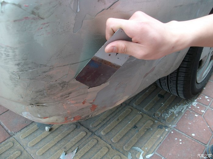

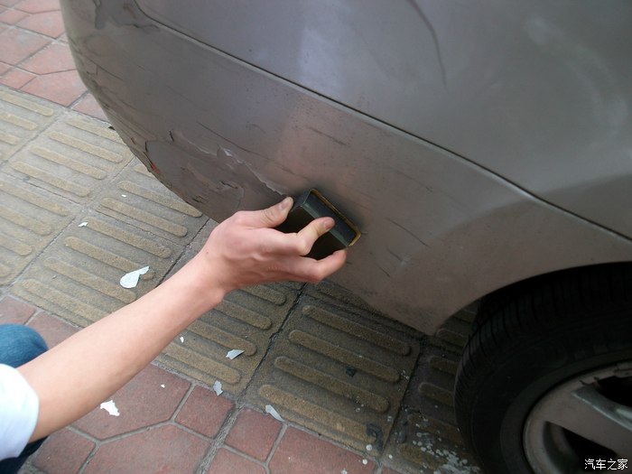

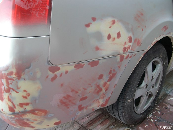

我第一步做的就是把裂开的旧漆全部都铲掉。

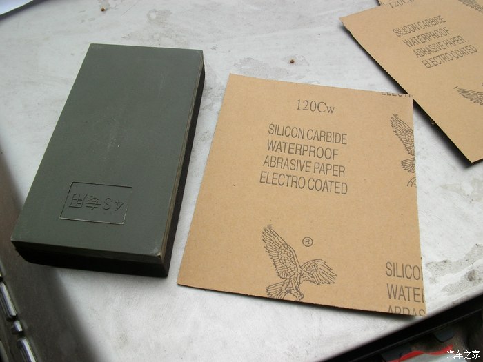

准备磨板跟120到240号的砂纸,将砂纸一分为二,刚好跟磨板一样大小

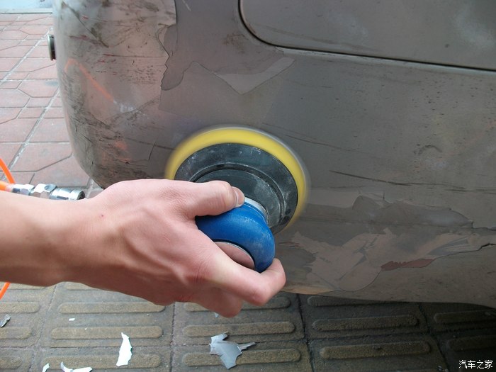

       把需要修补的地方都打磨一遍
打磨很费时间的,我用的是打磨机,省了很多时间

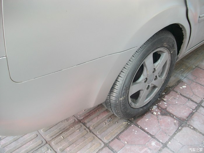

打磨完成,裂开的旧漆全部铲掉跟清洁干净,表面还有很多凹凸不平的,准备补原子灰

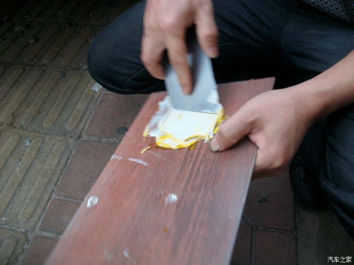

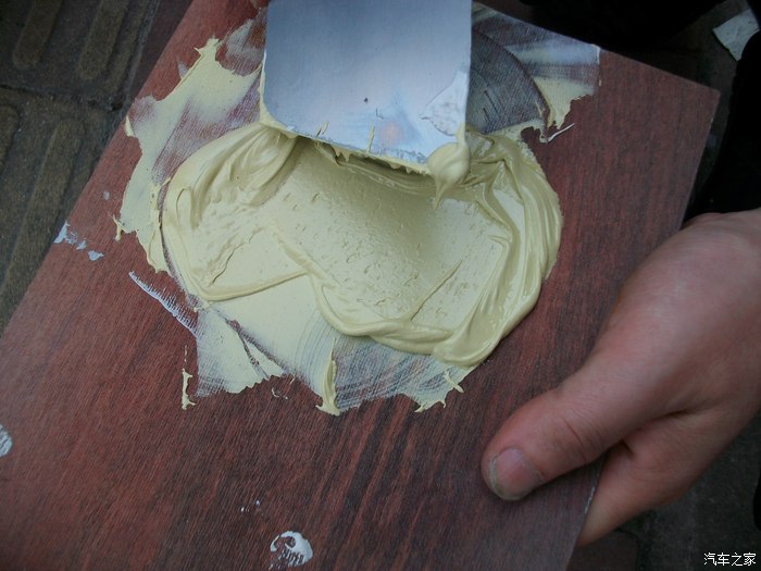

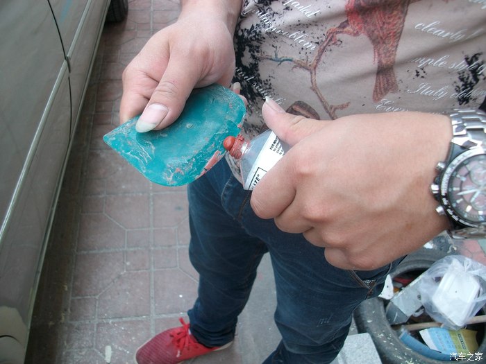

铲一刮刀原子灰,在挤一点原子灰固化剂,比例约为100:1-2
接下来就是把原子灰跟固化剂混合一起搅拌
必须尽量快速混合到颜色完全一致,混合后颜色是微黄的

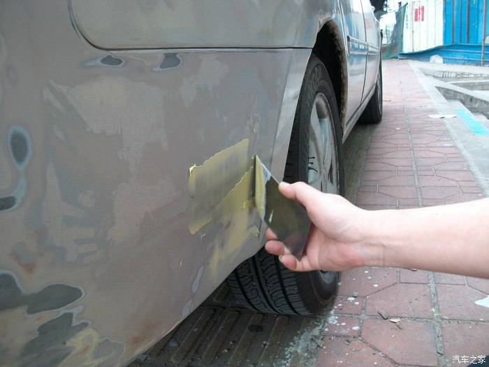

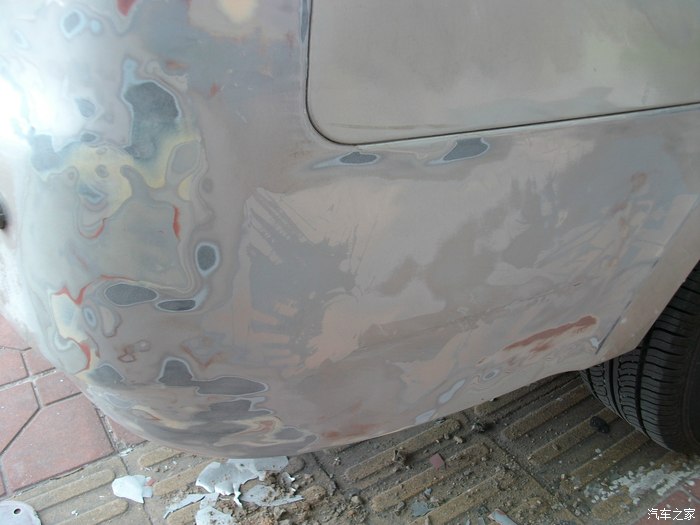

开始用灰刀片刮补,不过这个过程速度要快哦,因为原子灰很容易干掉

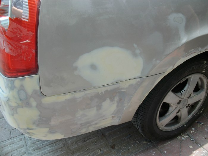

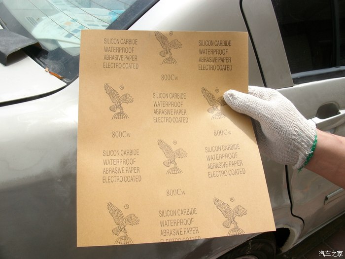

刮原子灰大约30分钟,就要准备400-800的砂纸,进行水磨或干磨,不过为了节省时间可以用打磨机哦

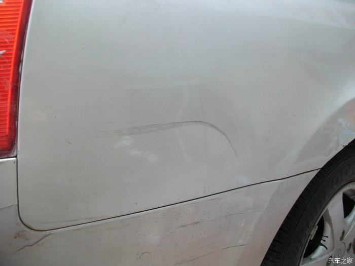

补灰打磨完成,摸上去就不会有凹凸感了
打磨原子灰后表面还有些打磨留下的印,可以用软刮刀刮红灰,半小时后在水磨。
刮完红灰后,变得很光滑,没有凹凸感,表面清洁干净可以喷漆了

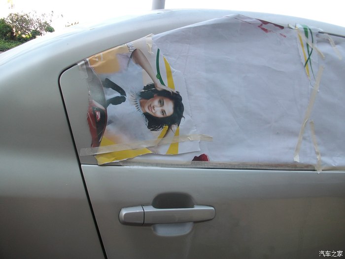

对了,记得要把不喷的地方用报纸遮盖起来

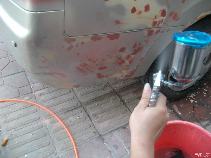

开始喷漆啦
喷漆完成

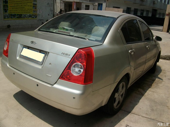

最后成品,整体效果还算满意吧。果然是原厂漆,我虽然没有全部喷,但也基本上没什么色差。
