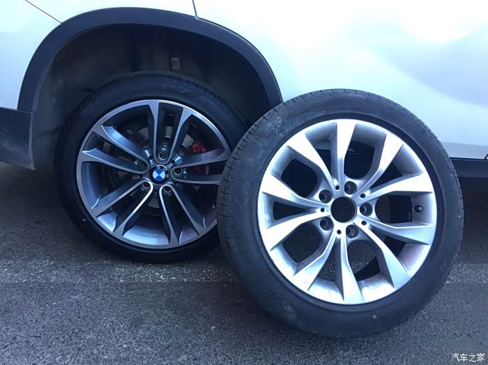

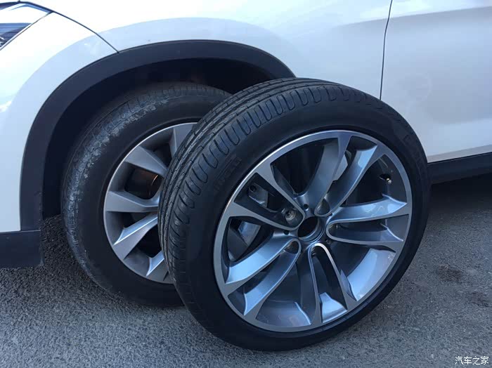

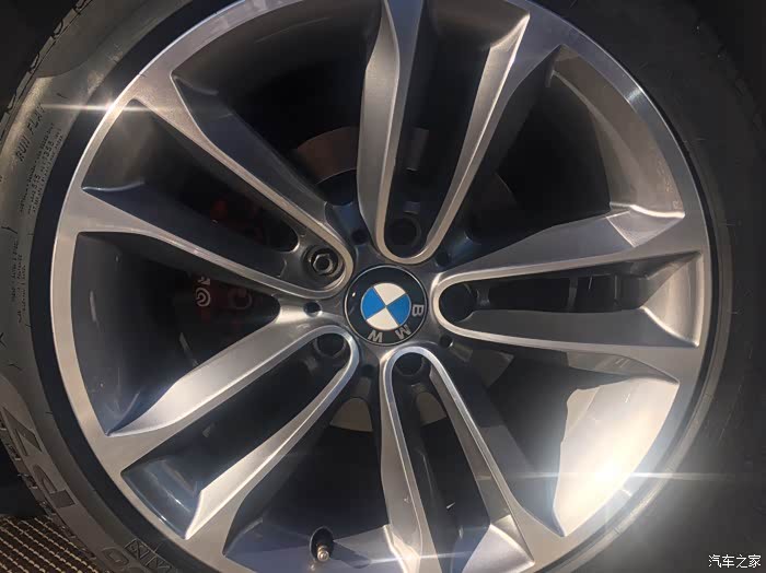

1改轮毂

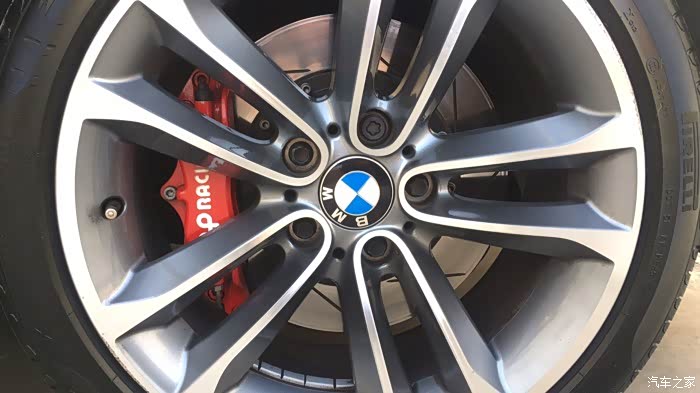

首先从脚开始下手,换了18寸轮毂
没错,收的2手全新拆车件带胎,价格也给力,果断拿下。
1改轮毂
首先从脚开始下手,换了18寸轮毂
换上后,效果立马提现出来了。

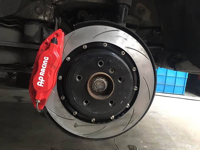

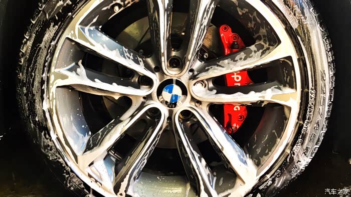

2改刹车
换了轮毂不换大鲍鱼,总觉得里边空空的,于是继续跟LD申请资金,换刹车,AP前大4,后小4。
说下刹车效果吧,很线性,暂且不说缩短多少米停住,只为了更加有信心。

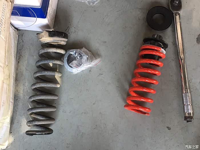

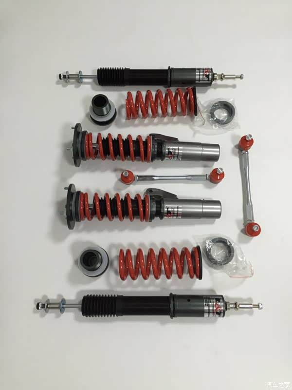

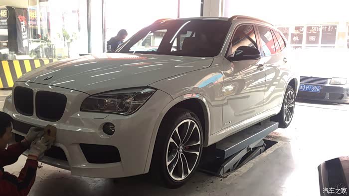

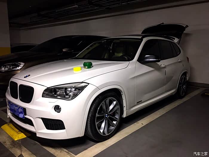

3改避震
刹车效果上来了,但是又觉得避震软,虽然宝马相对其他车型来说,避震调教算是比较硬的,刹车点头还是比较严重。
找朋友订了套LT绞牙
找朋友订了套LT绞牙

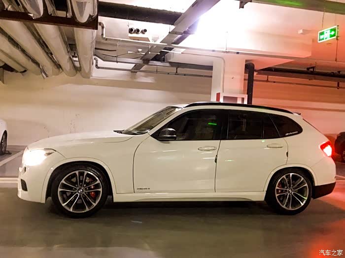

一低遮百丑,绞牙上身,前2指,后1.5
绞牙调教的过程就不说了,那叫一个心酸,不过终究找到了自己喜欢的感受。

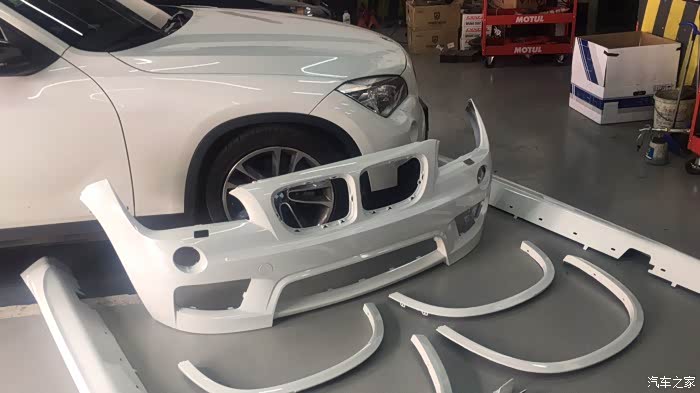

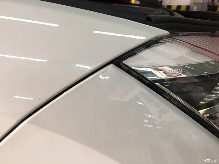

4改包围
台湾MT包围,大厂家,做工很棒
台湾MT包围,大厂家,做工很棒
完美缝隙

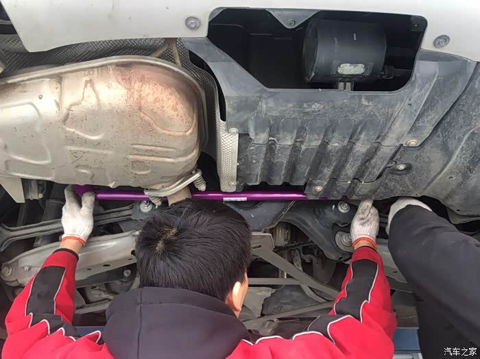

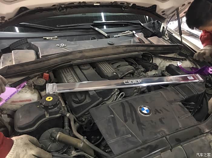

5装顶吧套装
加固车身,提高操控稳定性
加固车身,提高操控稳定性

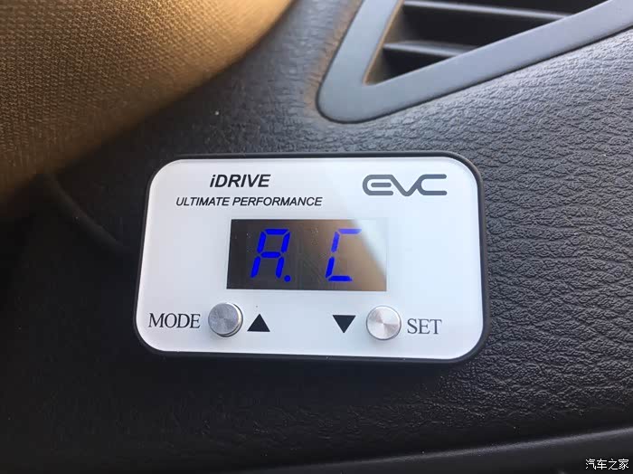

6装电子油门加速器
不改变发动机任何参数,不提高发动机任何功率,只是个油门放大器,我觉得用在2.0自吸的车上还是挺不错的。

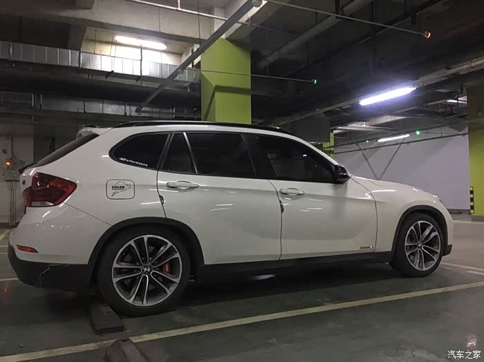

一入改装深似海,达到自己心里目的就好。

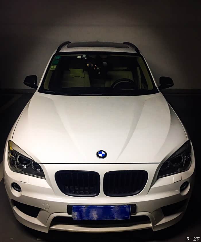

最后奉上现车照片,手机拍摄
最后奉上现车照片,手机拍摄
