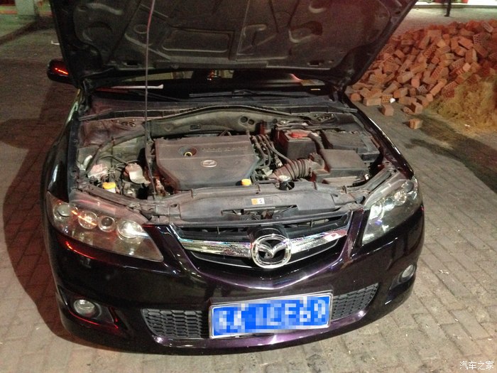

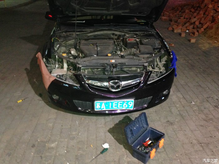

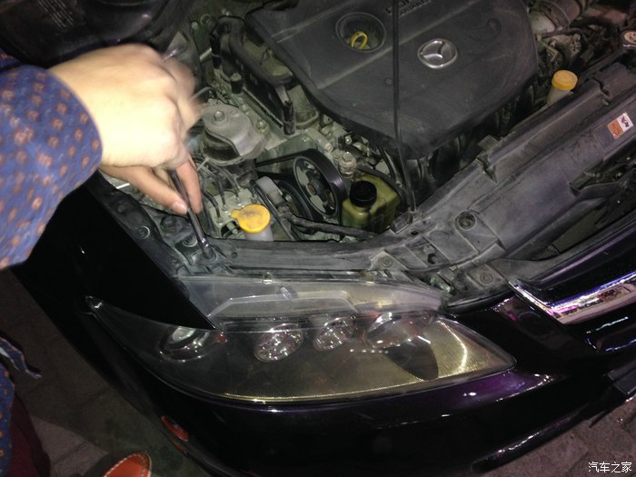

开始,发动机舱,准备拆大灯!

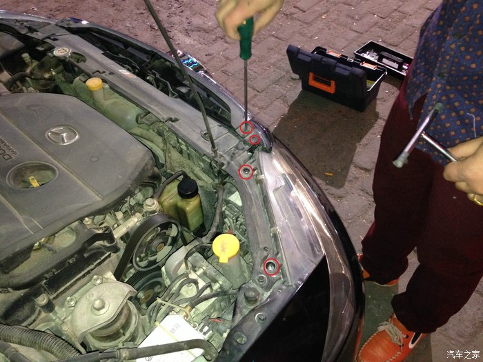

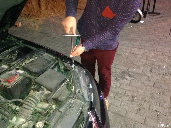

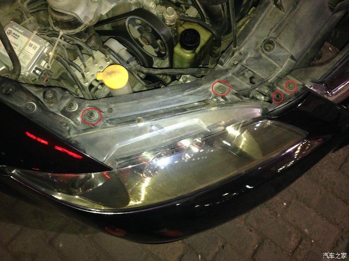

拧掉这4个螺丝,放好,注意每个螺丝的位置。
10号套筒
右边一样4个螺丝
这样灯上面8个螺丝拧掉后

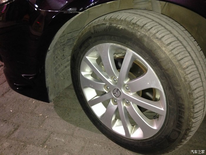

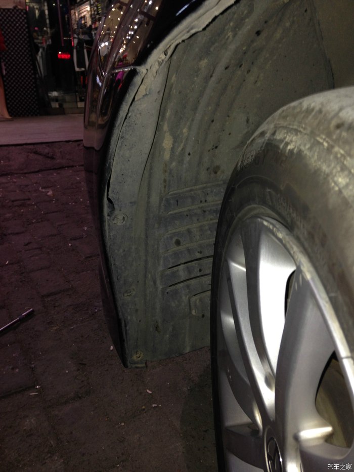

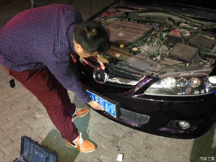

开始拆保险杠侧面,拆左边的时候,需要把轮子往右转,这样有足够的空间拧螺丝

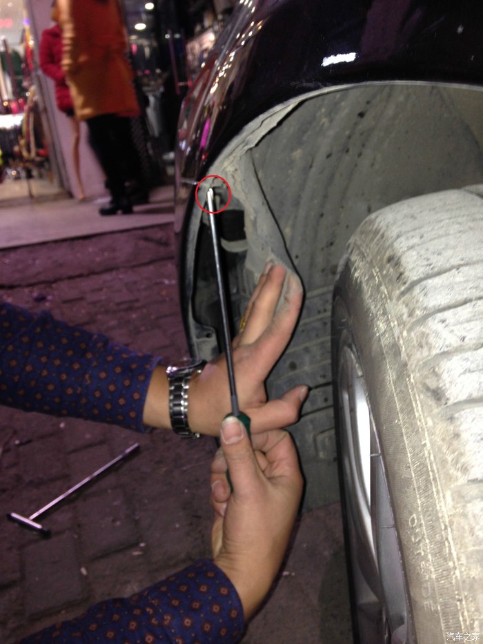

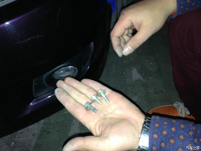

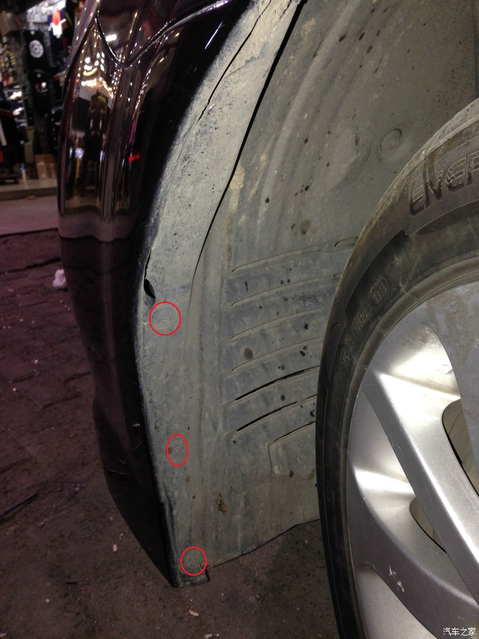

挡泥板上的3个螺丝

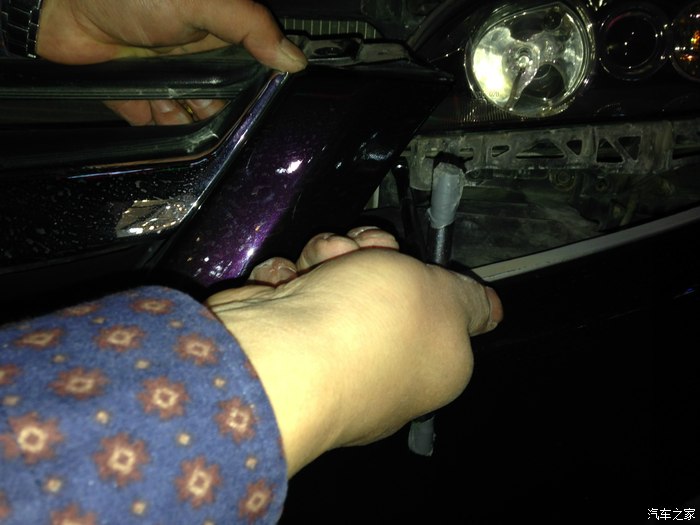

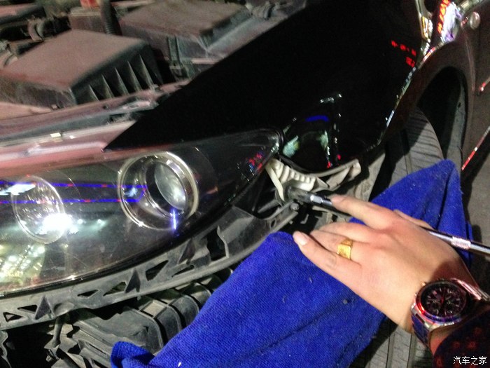

先开挡泥板,看到保险杠接缝处有个螺丝,拧掉。。。。。
同样,另一边一样操作

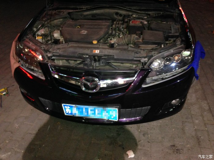

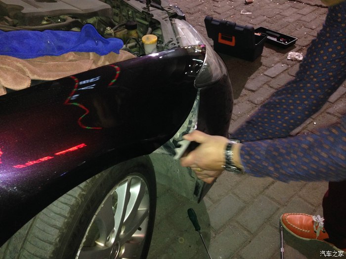

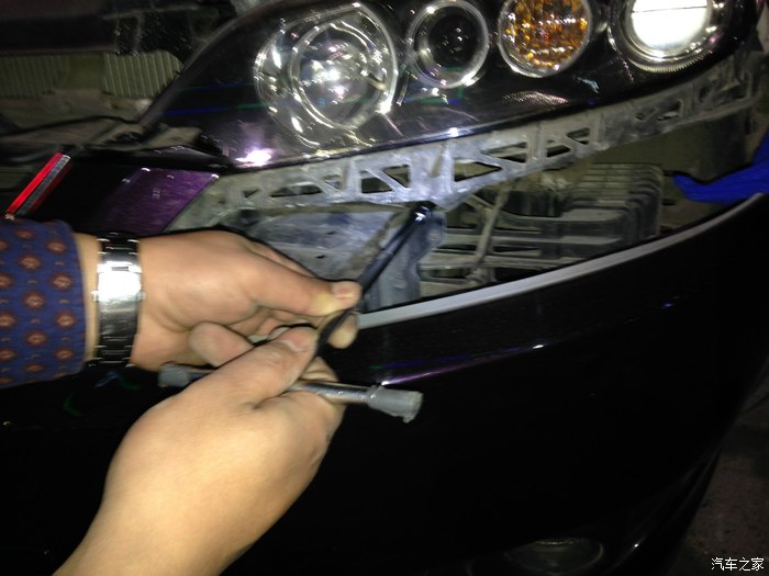

从一头,稍微点力拉开

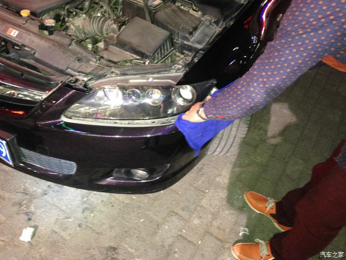

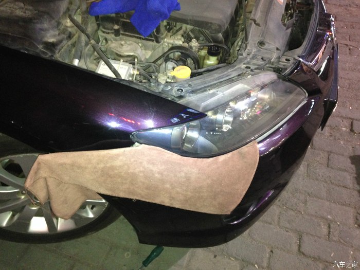

盖上毛巾,这样不会滑到车身
左边一样掀开,上毛巾

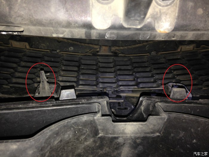

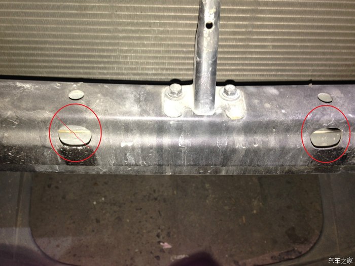

整体向上抬保险杠,然后想外拉点,让保险杠上的2个卡子脱离防撞钢梁!
这样保险杠整个就往外,垂下来了
从上往下看,保险杠里的2个卡子,这2个就是插到保险杠里的
保险杠上的2个插口

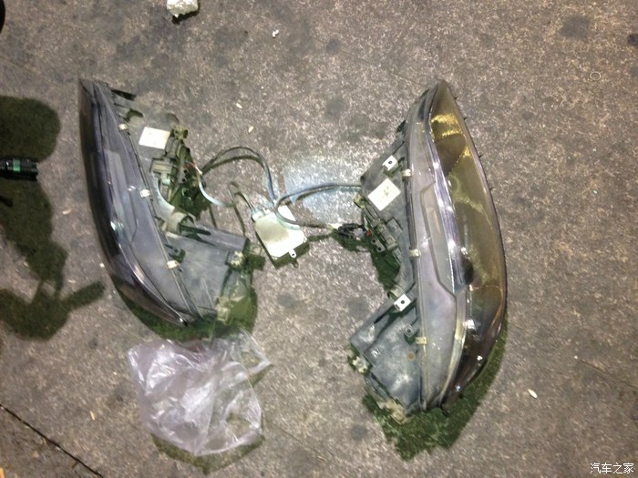

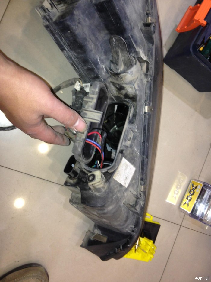

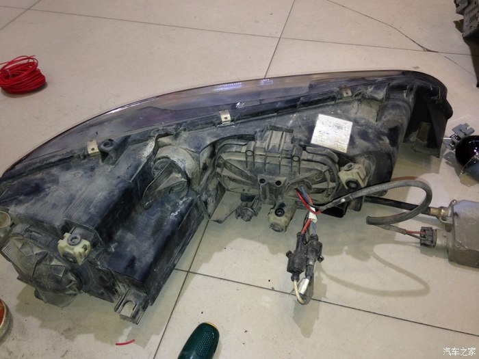

抽出大灯

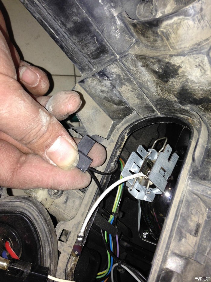

螺丝刀顶住大灯后面的插头上的卡子,往后一撬就开了
这样不要全拆保险杠,就可以拿掉2个大灯了

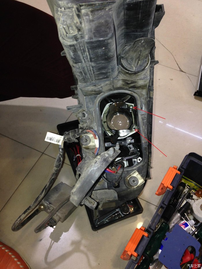

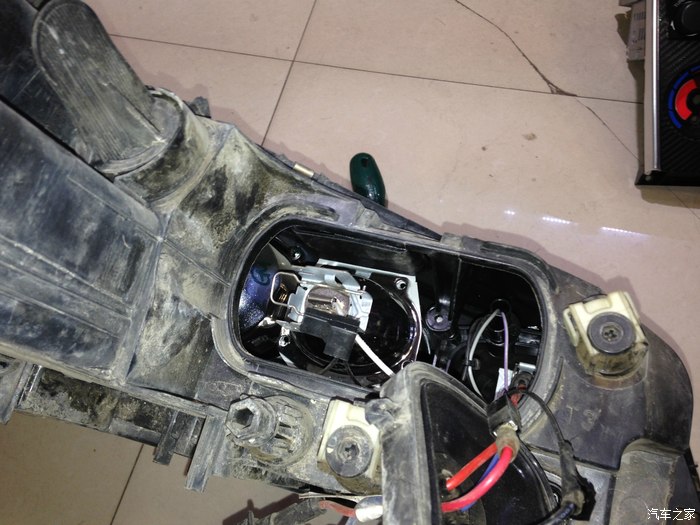

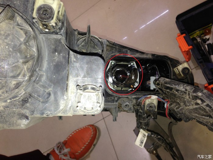

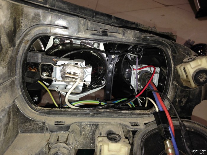

打开方形后盖

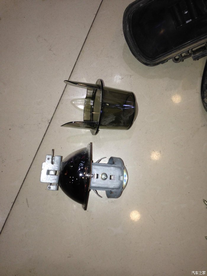

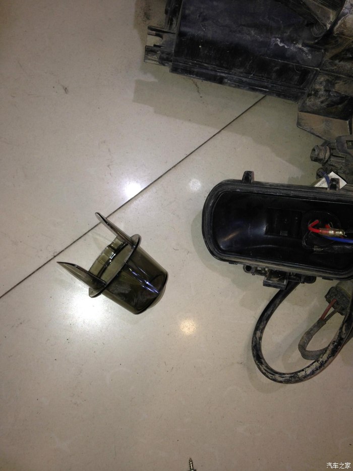

可以看到这个假透镜,塑料做的

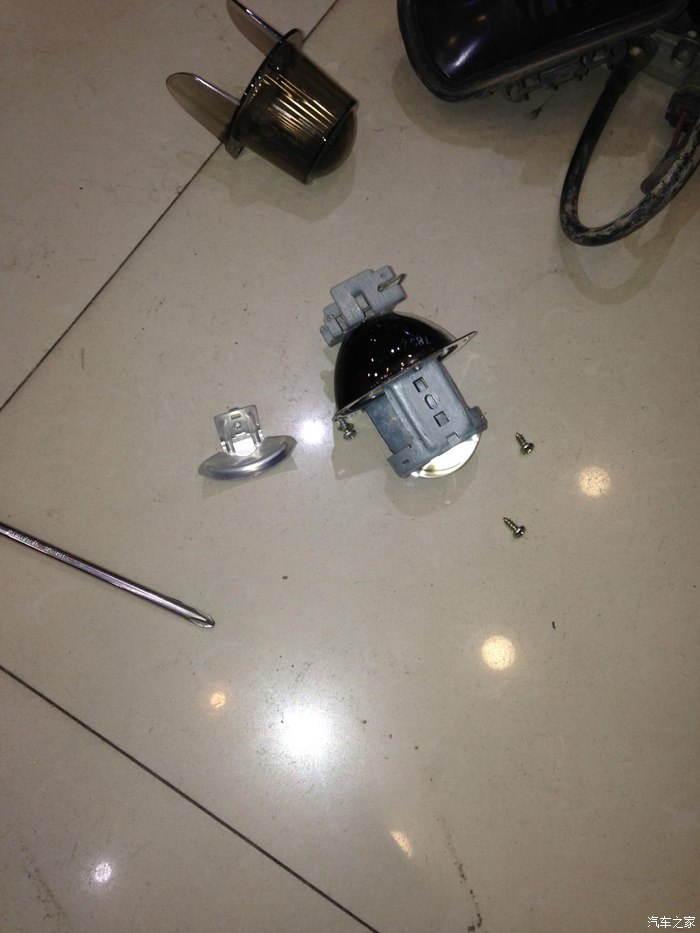

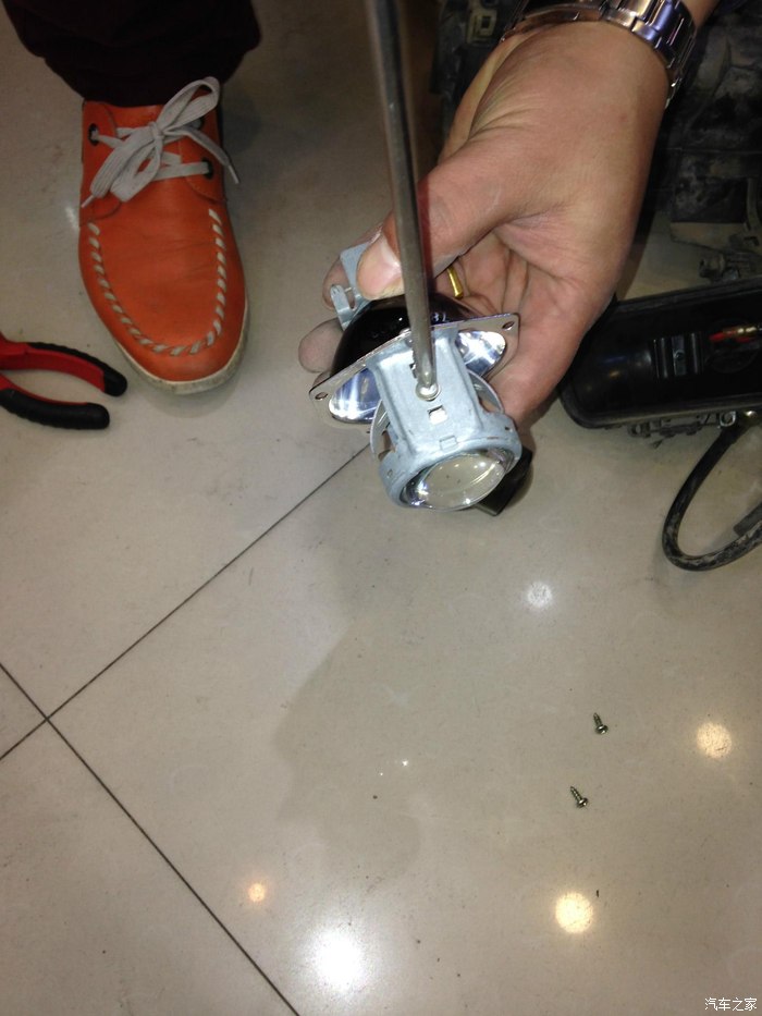

拧掉这2个螺丝
用尖嘴钳子夹出这个假透镜

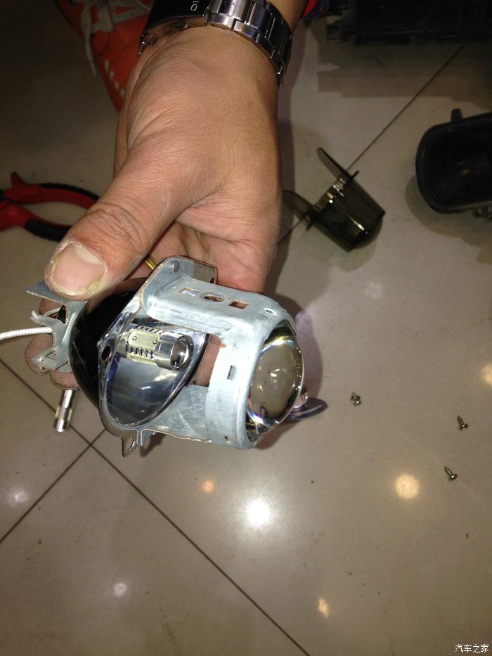

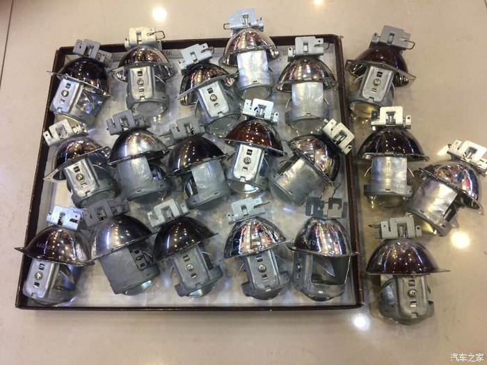

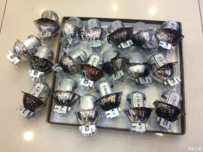

主角来了,原车的雾灯真透镜
真假对比下

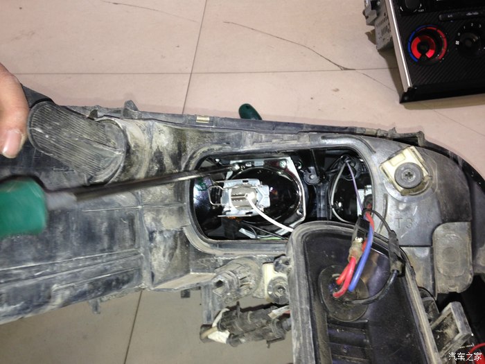

拧掉这个螺丝,拿出里面的遮光片

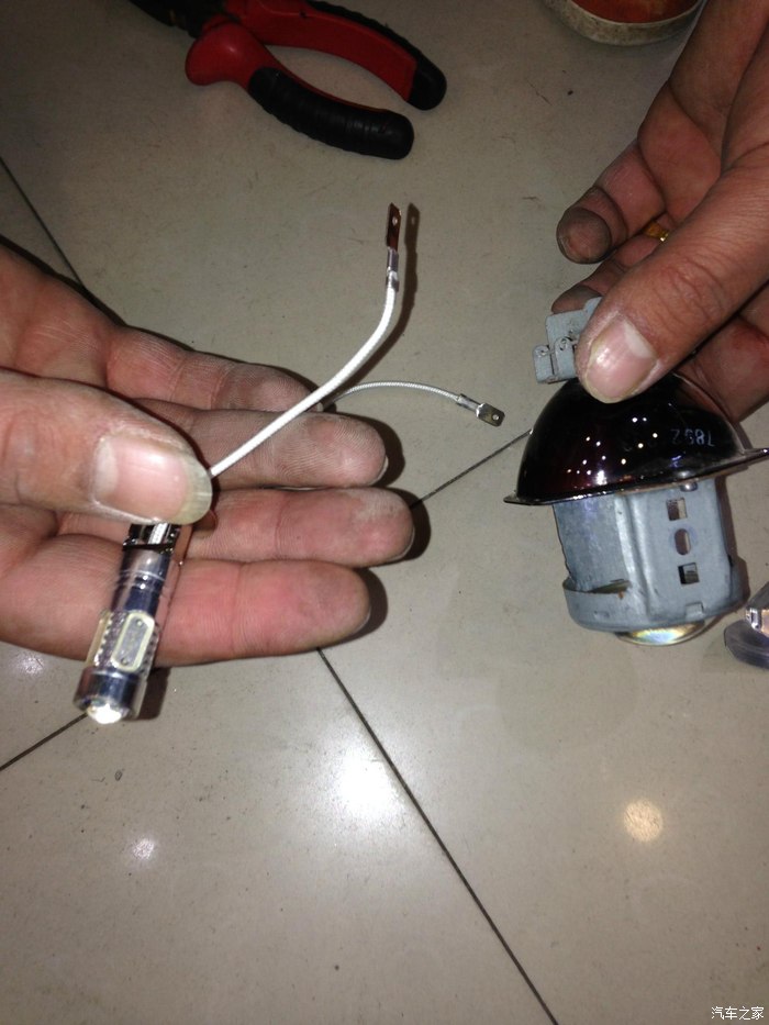

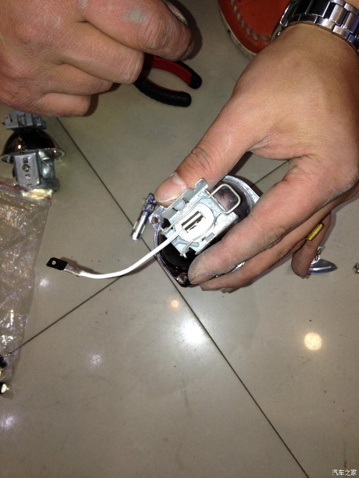

我用的是LED灯,型号H3。主要做装饰作用,
如果做雾灯使用,或者辅助照明,那么可以选择H3的卤素灯。
卡进去就可以了

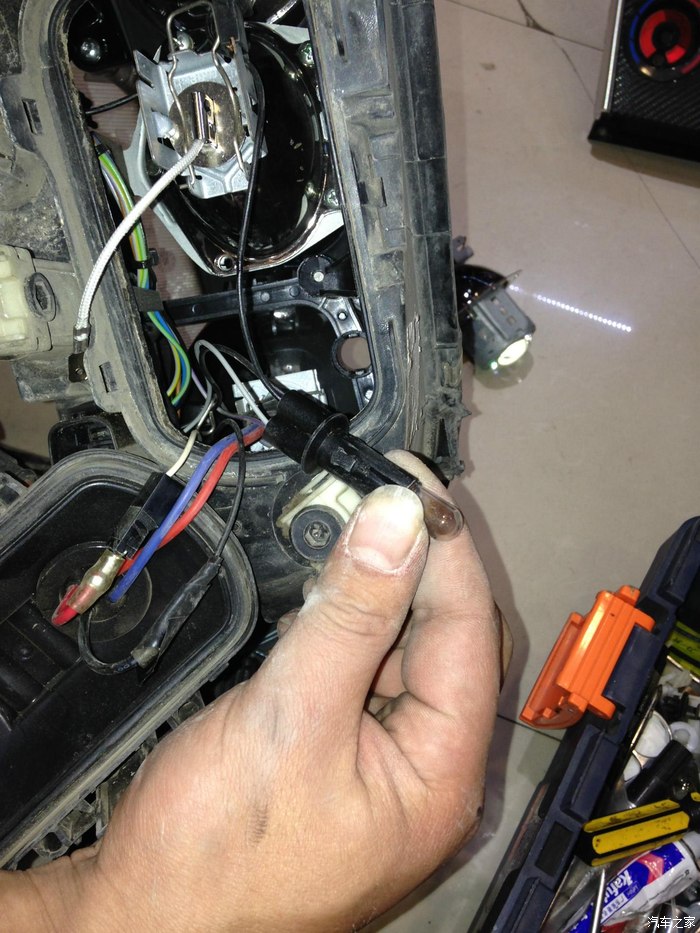

放到灯里面,原装位替换,透镜不分左右
螺丝固定

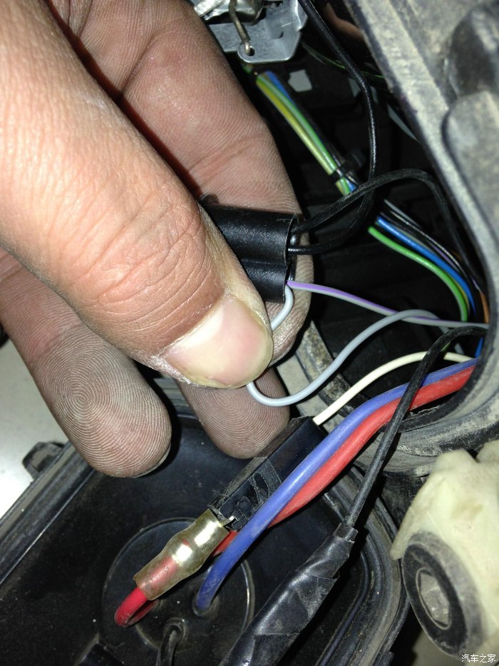

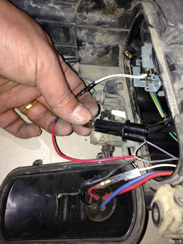

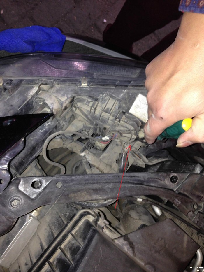

大灯里预留的零线和火线。找到黑色2根线插头,这个就是零线
透镜上的2个脚,都是零线的触角,可以随意插
找到另外一根线的插头,颜色如图,这个就是雾灯的火线
直接和H3灯后面的电线对插,这样,开雾灯,他就亮了,但是这样只适合11.12款,而由于13款没有前雾灯开关,这样接线,没有开关他是不亮的!
刚才说了,我选择了LED灯,作为装饰灯使用,所以建议11.12.13款,把这个灯并联到小灯上,这样开小灯他就亮。

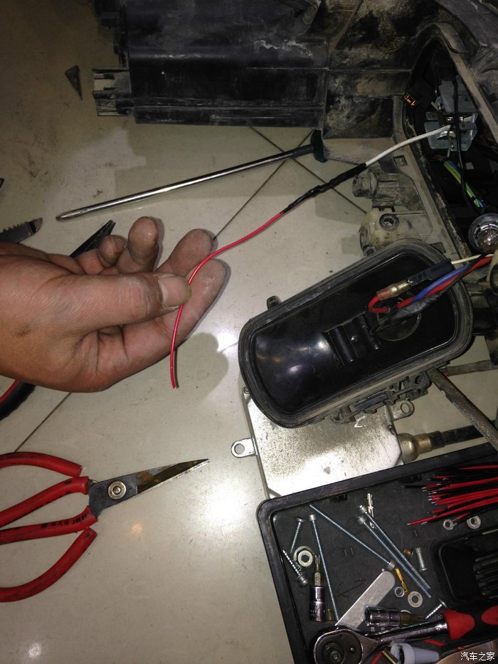

延长H3灯的线

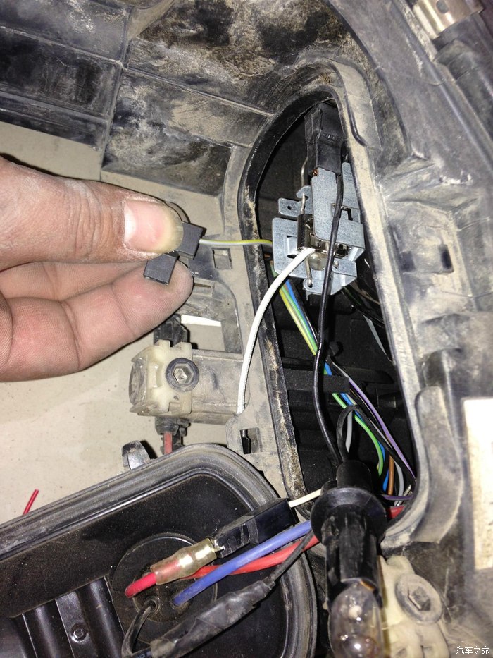

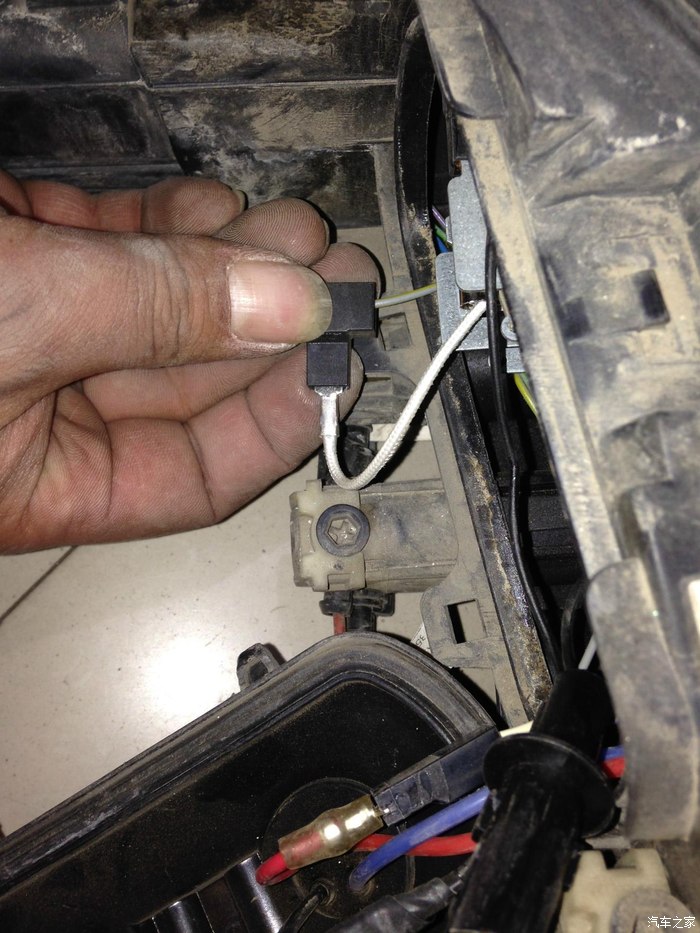

直接拔出小灯的插头
2根白色的是小灯的火线,选择其中一根
H3灯火线并联上去,(刚才零线已经插到透镜上了)
安装好的样子
盖上后盖,装回上车

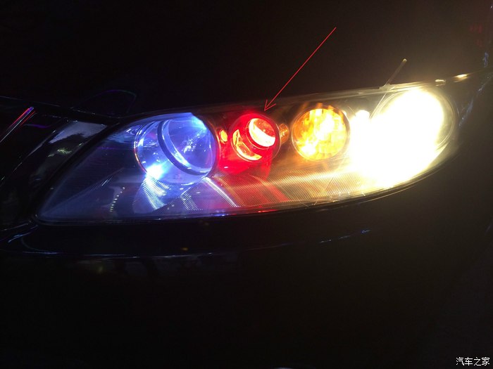

时间太紧了,随便拍了几张照片,但是开小灯的效果没有拍,

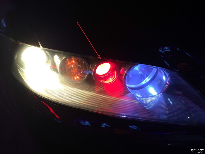

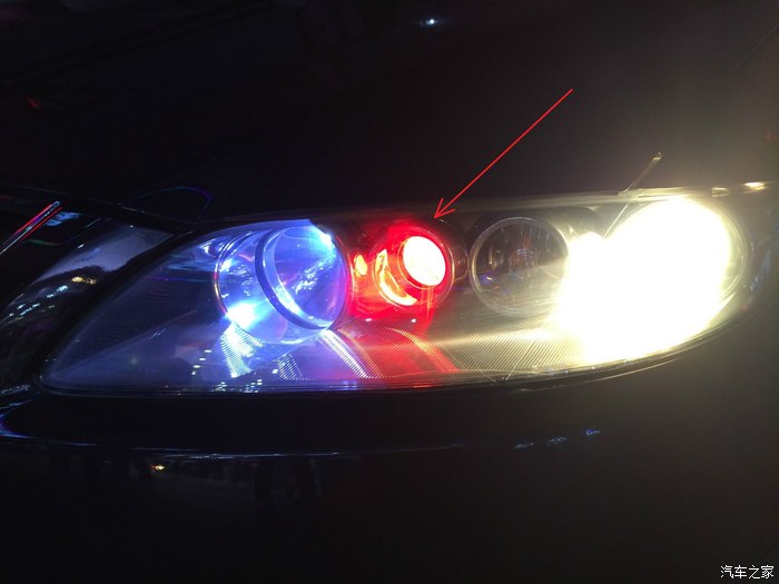

开近光的效果,红色是点亮的效果,灯光可以根据个人爱好,自己选择
全亮,效果!
