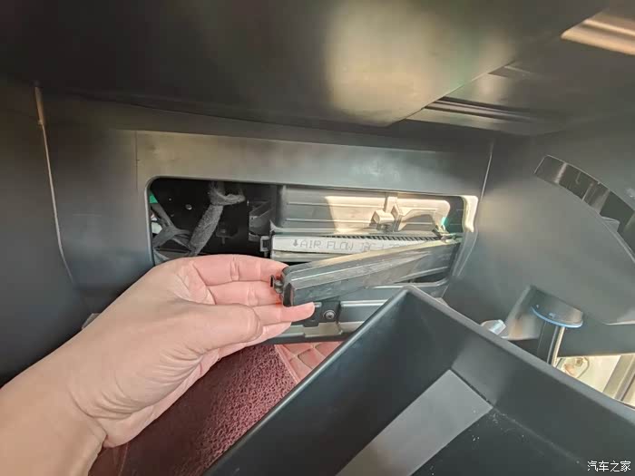

打开杂物盒,向内推动杂物盒两侧以脱开卡爪,然后拉出杂物箱,并脱开下部卡爪,空调滤芯位置在副驾驶储物盒后面,需要将储物盒取下来 ,  双手靠拢向里用力,储物盒是一定韧性的,不暴力拆卸是不会坏掉的

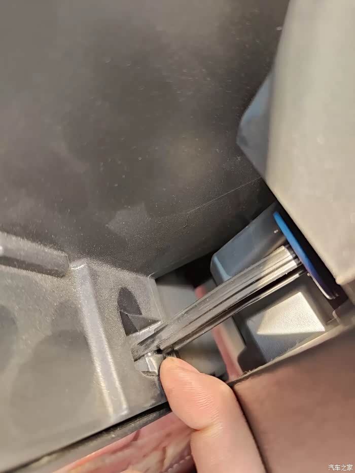

  打开储物盒就能看到有个阻尼器,如图手指位置用一字螺丝刀或实用工具将阻尼器取下防止更换空调滤芯时将阻尼器弄断
取下滤芯盖板

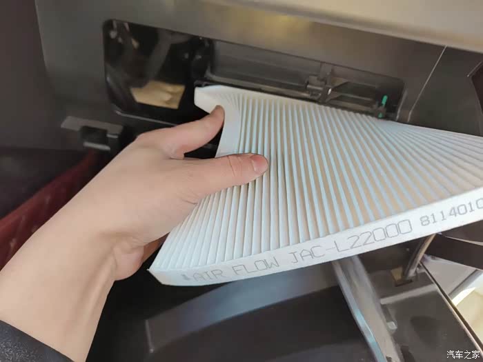

清理鼓风机灰尘,用毛刷和毛巾擦拭干净,有条件可以用吹风机清理
小七的空调口有点小,需要挤压安装进去,在把所有拆下来的的零件安装回去就完成了,小伙伴们学会了吗

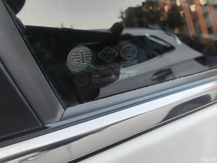

小七的玻璃都是福耀玻璃

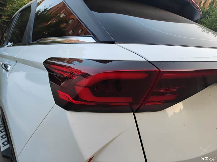

LED熏黑造型尾灯,很有高级感
贯穿式尾灯加装后的电动尾门,10万区间的车有些20万的配置,怎么不爱,今天先分享到这里,谢谢观看
