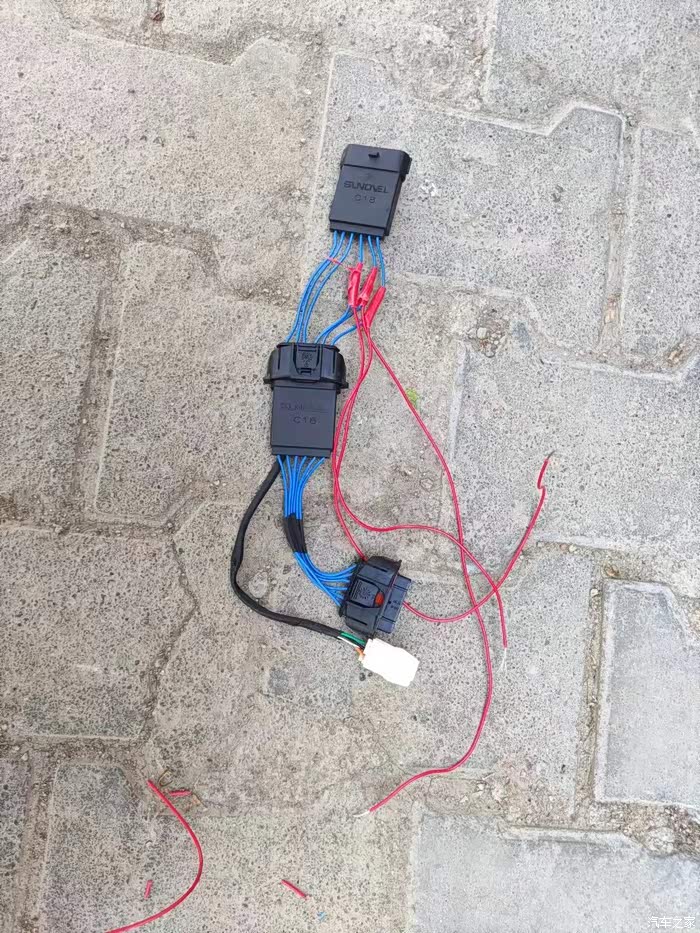

第三方的油门插头,这个需要根据客服的指导安装,比较费劲

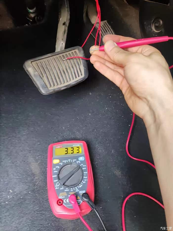

甩出线来,测6根油门插头线的电压,根据电压接线。

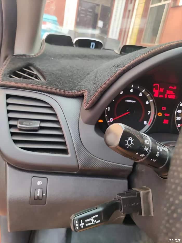

然后再接刹车线,接常电,接地等等,这些比较好弄,最后安装上把手。
其实安装还好,最吓人的是设置过程。我在设置中,有一步设置错了,然后上路试车的时候(当时没在意,选择市区一条主干道,车多),发动机转速直接8000转,感觉要爆缸,只能行进中把钥匙熄火,踩刹车都不管用。第二次设置才正常。现在感觉还不错。就是定速的时候转速比自己拿脚踩的时候要高一些,不知道为啥。
