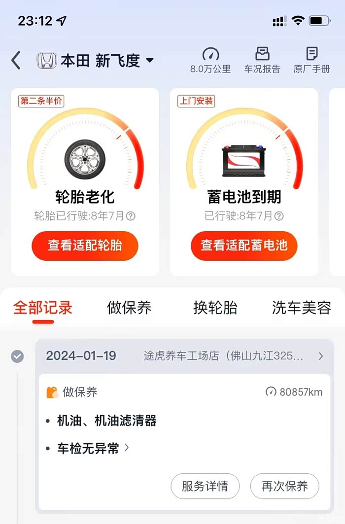

车型:14款飞度GK5 cvt
保养里程:80857km

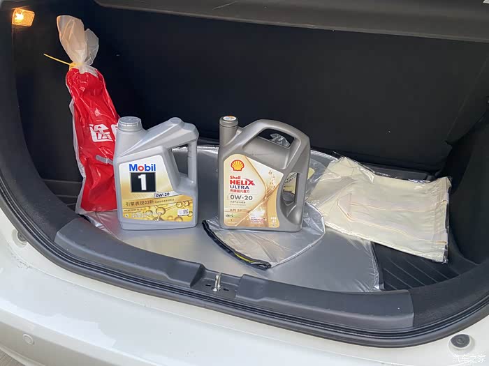

下车机油:美孚一号经典表现0w-20,使用1285km,2023年9月30日更换。
换上机油:壳牌高效动力版美系专属(灰)0w-20,韦克斯机滤,2024年1月19日更换。
保养里程80857km

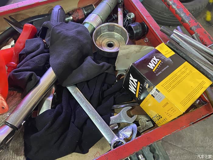

韦克斯机滤

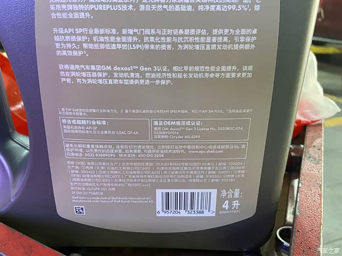

壳牌高效动力美系(灰),属于虎子定制的机油。我认为就是国行里的焕耀版或者都市光影版
带D1G3认证,通用的雪佛兰、别克也可以用

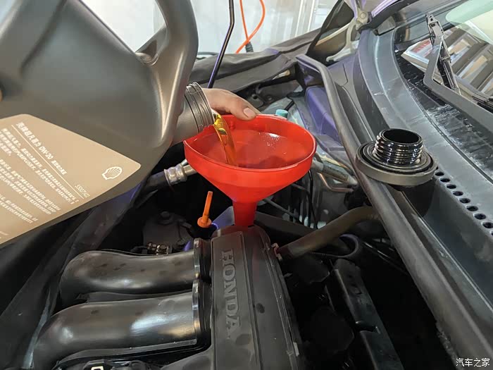

专用的加油漏斗都没有,用这个玩意儿,服了

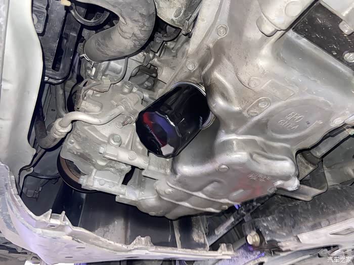

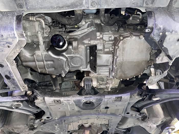

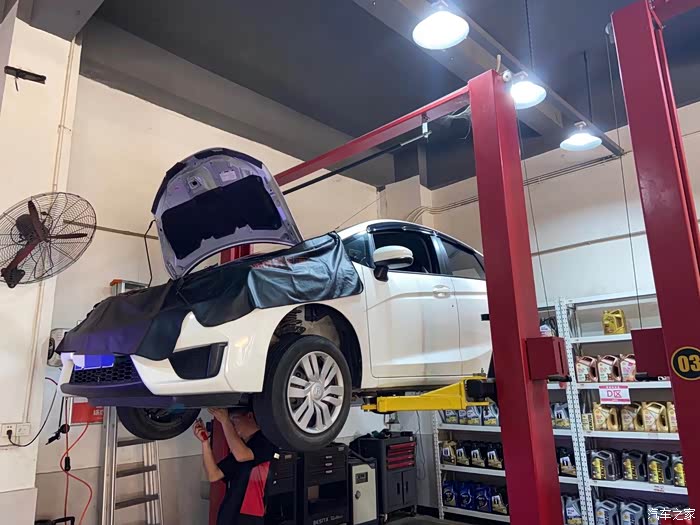

加完油再次升起来,检查机滤、放油口有没有漏油
学徒工负责拧放油螺丝,不说没打扭矩了,就说他套筒都不用,直接用开口扳手,简直离谱,六角头牙都拧花了
检查下机滤有没有漏油
安装完下护板就搞定了,框框一顿造,全程用了20分钟

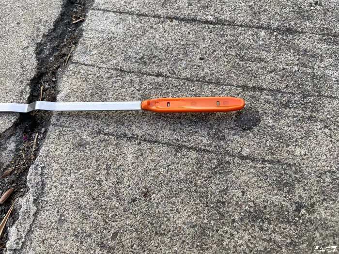

机油尺基本看不到液位线,无语
本田的机油尺相当难观察,不知道设计师怎么想的。反正我只看上限和下限的液位孔,有没有填上机油
飞度GK5加3.2-3.3升机油即可(扭矩:放油口螺丝40nm,机滤12nm)
自己带的WD40矽质润滑剂,车升起来的时候,自己去喷了一下球笼防尘套和摆臂衬套
