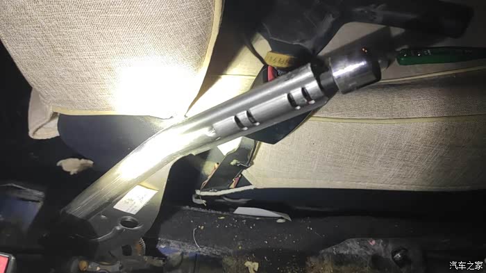

这个手刹套必须拔掉才能拿走扶手,插进一个螺丝刀往外翘,同时使劲拔黑塑料把手就抽出来了

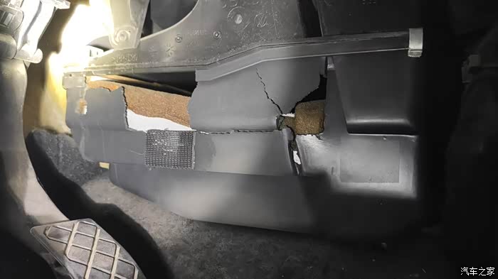

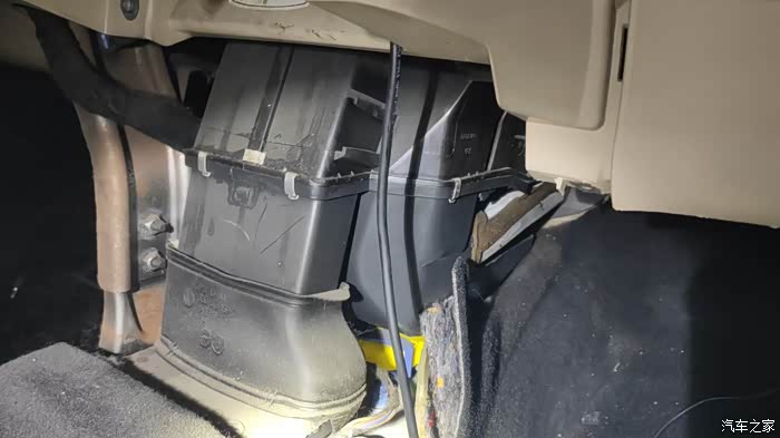

12款晶锐暖风不热的问题从去年开始就让我头疼,冷风没问题。切换到暖风只有自然风,一点温度没有,这几天又降温,我又到处去4S店汽修店咨询检查看看到底咋回事,结果也有说水箱堵了的要么换要么清洗,也有说冷热电机坏了的,也有电脑检查说断路的,也有伸手一摸就告诉我水箱堵了的,就我这个性格不见兔子不撒鹰,你们站着一顿叭叭叭就说哪哪坏了,没有一点真凭实据就让我掏钱,关键是他们都打算把我仪表中控全拆了抬走才能修,一拆一装最少两三天,妥妥的千八百工时费,还不多材料,还不说没有材料预定浪费时间,我这段时间可是开不了车的,最后在抖音刷到一个视频说换水箱不需要拆,只需要把中央扶手拆了就可以,我心想不管哪坏了,我得一样一样的排除吧,先拆出水箱,我要是摸着烫手就没堵,要是冰凉就堵了就换,说干就干,不到一个小时拆了,结果很震惊,水箱下面的盒子老化酥成渣渣了,一碰就碎,导致的结果就是鼓风机吹过来的冷风无法从水箱穿过加热,而是到处漏风,自然吹出来的风也就不热了,上图吧,大家看看,以后可以参考一下,配件已经马云买了,等到货再给大家上安装图,风风雨雨十几年24万公里了,小晶还是蛮给力,偶尔出点小毛病,基本我都自己修好了
