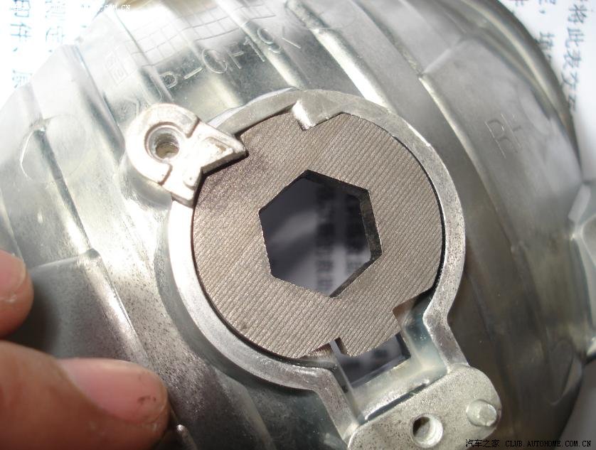

改装大灯并不是难的不可理喻,关键是要细心,改灯很多地方要细心再细心。讲解改装细则之前,我先讲一些关于透镜的知识。透镜分双光透镜和单光透镜,所谓双光透镜就是远近光可以变换,一灯双光。而单光透镜就是单纯的近光灯,单光透镜比较低廉,一般这个等级配有透镜的车子都是单光透镜,比如索纳塔、凯越.....双光透镜就比较昂贵,一般奥迪A6、宝马......都是双光透镜。海拉2代透镜都配在奥迪A6L、宝马车上,其实在双光透镜中,海拉只算中等品牌,还有更贵小系等等,基本光透镜都在上千块钱左右。海拉2代相对而言比较便宜,也更实惠,在淘宝卖的有全新的也有拆车的。有人要买全新的图安心,我就买的拆车海拉。生产日期是08年4月,成色非常好,一会可以看图。透镜最重要的就是镜头部分,只要镜头完美,拆车件也很好。要考虑的是拆车件才600多块钱,全新的要800-900。多出那么多钱我可不舍得。 双光透镜的工作原理是灯中间有个档片,通过继电器通电后推动档片下移,更多的光通过透镜射出来实现远光。继电器接远光灯线,这样远光灯亮时继电器就会把档片放下来。

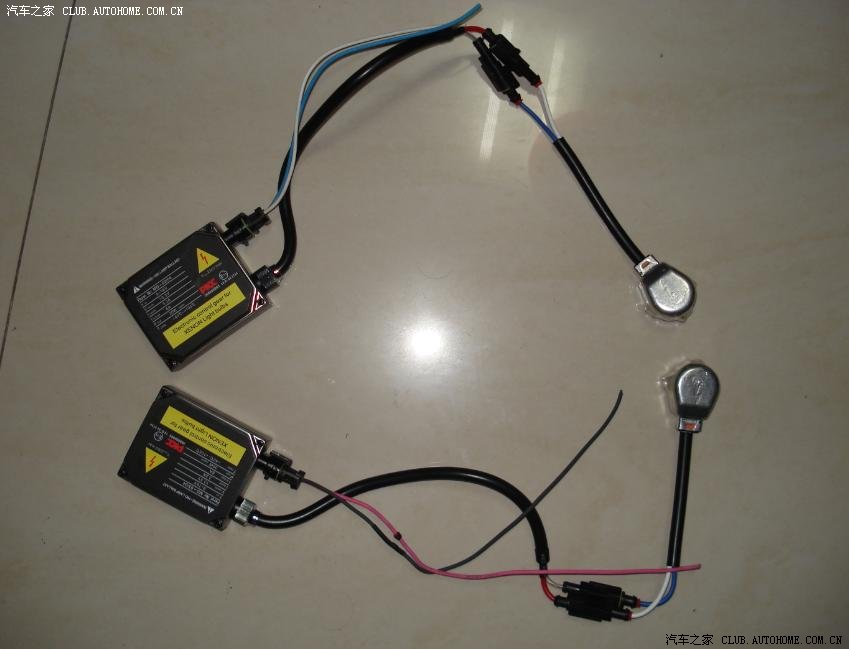

安定器,氙气灯启动必备之物,好的进口货上千块钱,当然效果也是明显的,启动快、稳定、没干扰。我可没那钱搞进口的
,国产名都安定器,祖国生产安定器的NO.1(不是第一也在前三
)。性能肯定不能和进口的比,但是经过我一周的使用,总的来说还可以,比较稳定,就是启动的时候稍微慢点,可以接受。想想价格也就罢了,只能用划算形容~

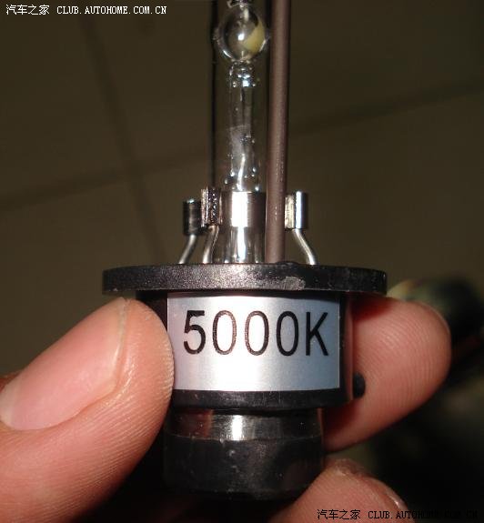

氙气灯泡,雪莱特5000K,氙气灯泡雪莱特在国产货里面绝对是算上乘。价格和飞利浦比,哈哈,不用说了,网上一搜就知道了。

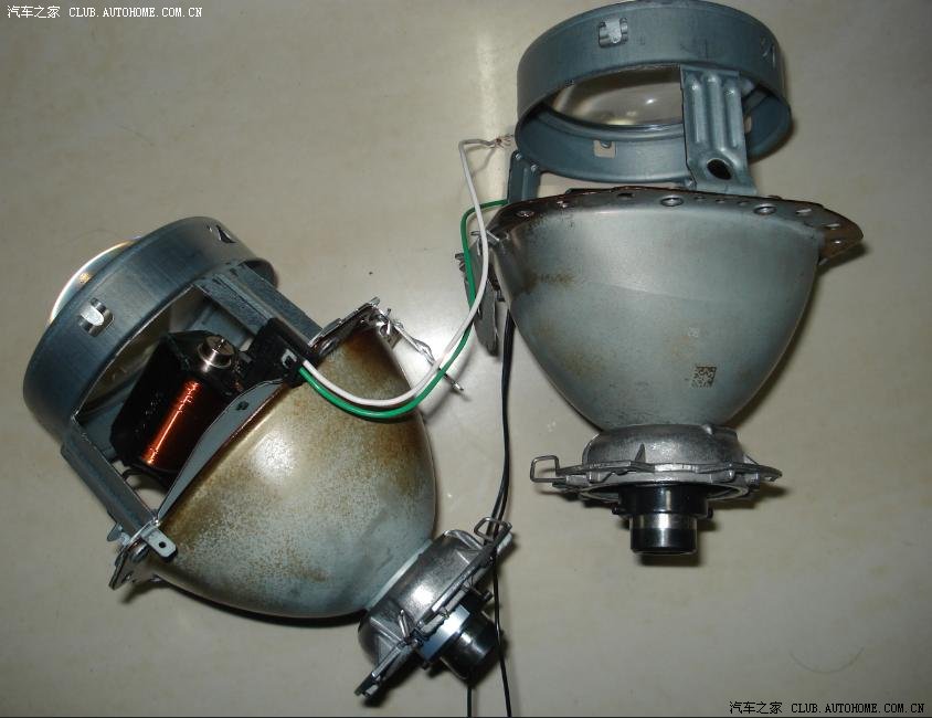

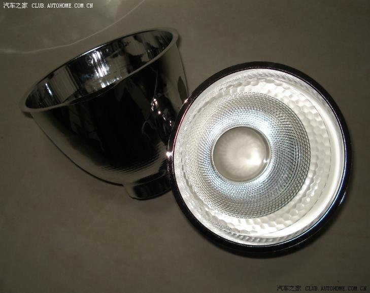

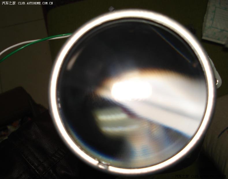

主角登场,海拉2代双光透镜,拆车件,成色非常好,看下图的镜头细拍。
镜头非常完美,没瑕疵。屁股有点锈也不影响。

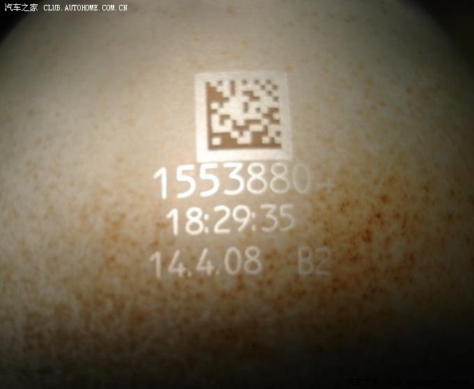

生产日期,08年4月14日

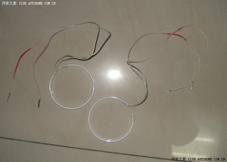

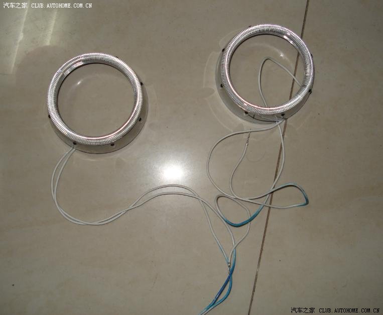

天使眼及装饰罩,天使眼是放在装饰罩里的。材质和恶魔眼一样。
恶魔眼,红色。我就买了一对天使眼,远光灯没装天使眼,1对天使眼加两个启动器又要100块,原来我装了红色示宽灯,就免了。

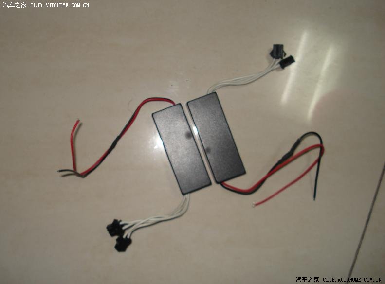

天使眼启动器,可以一拖二。一个启动器接一个天使眼和一个恶魔眼,我要在远光灯里再装天使眼又要买启动器。造价上去了,我就没买

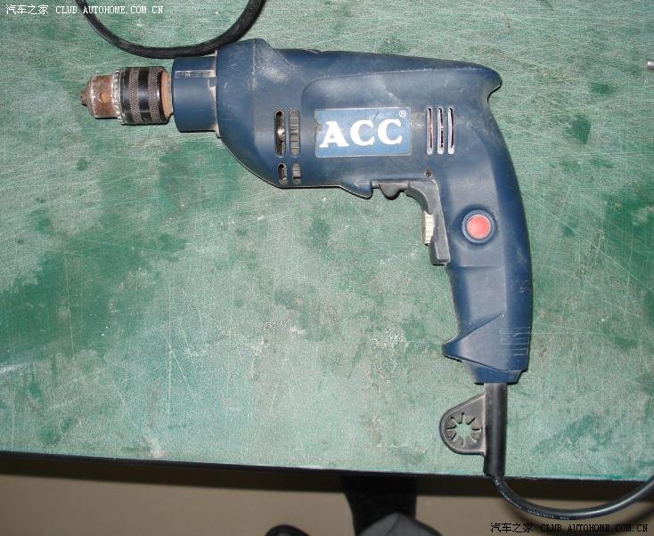

电钻,开眼打磨都要用,必备。

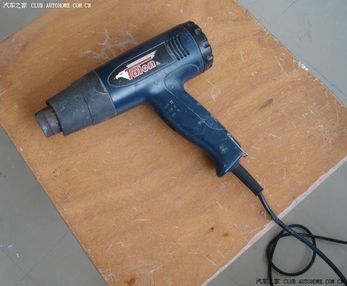

热风枪,开灯用的,大灯胶要加热才能打开,有烤箱的话就不用这个了。

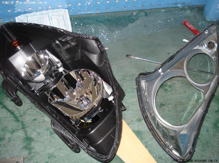

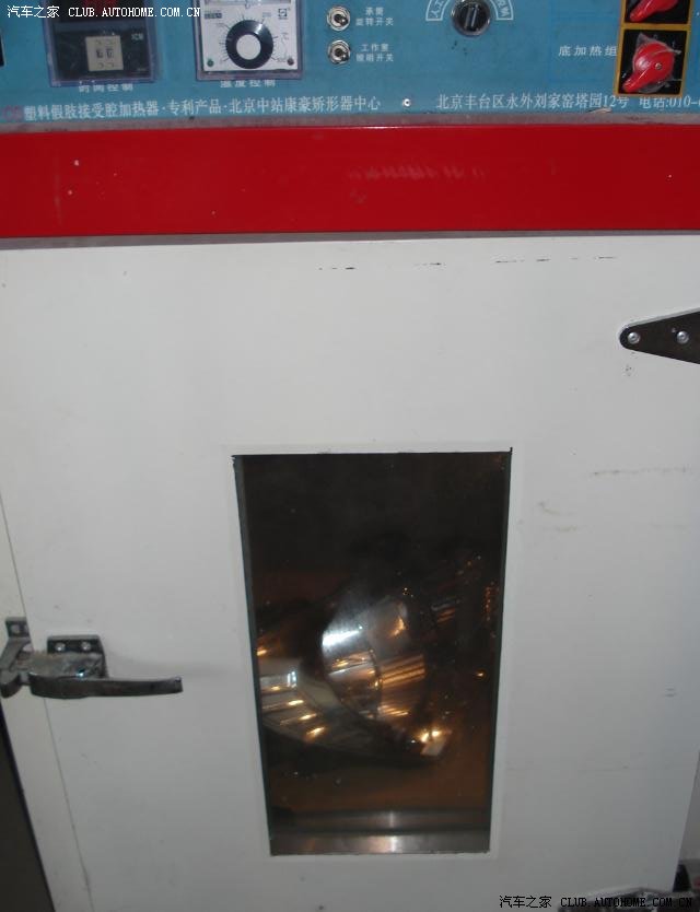

从车上拆下灯我就不说了,自己研究把,不难。把拆下来的灯扔进烤箱,设定温度为80,不用担心烤化,没事。

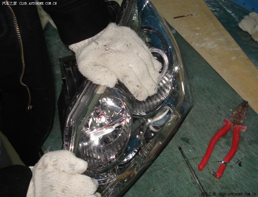

从烤箱拿出来后先把侧边的卡子用平头螺丝刀敲开,再从尖的那头抠开,建议两个人开灯,一个人拿热风枪不停的吹。说实话,开灯很费劲,我开第一个灯开了1小时。特别提醒,开灯时候要把转向灯拧下来,不拧下来会卡住灯罩。

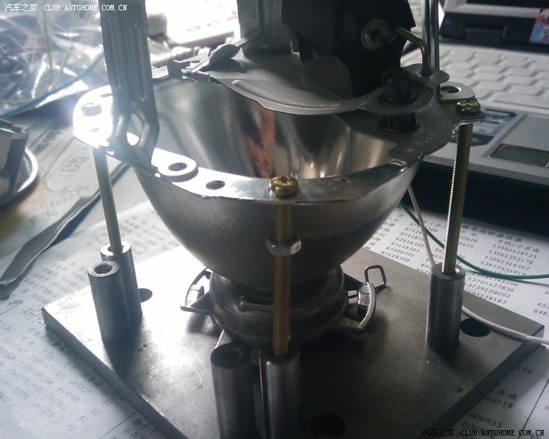

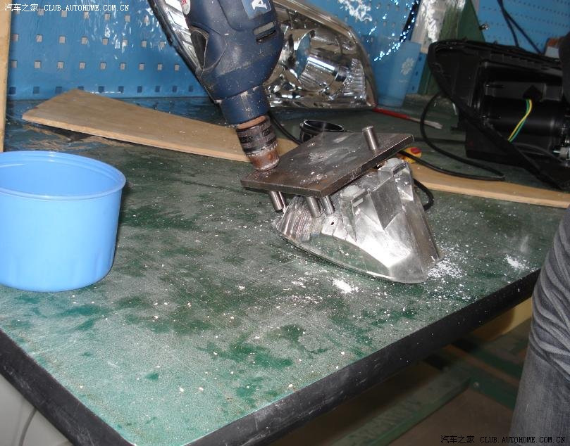

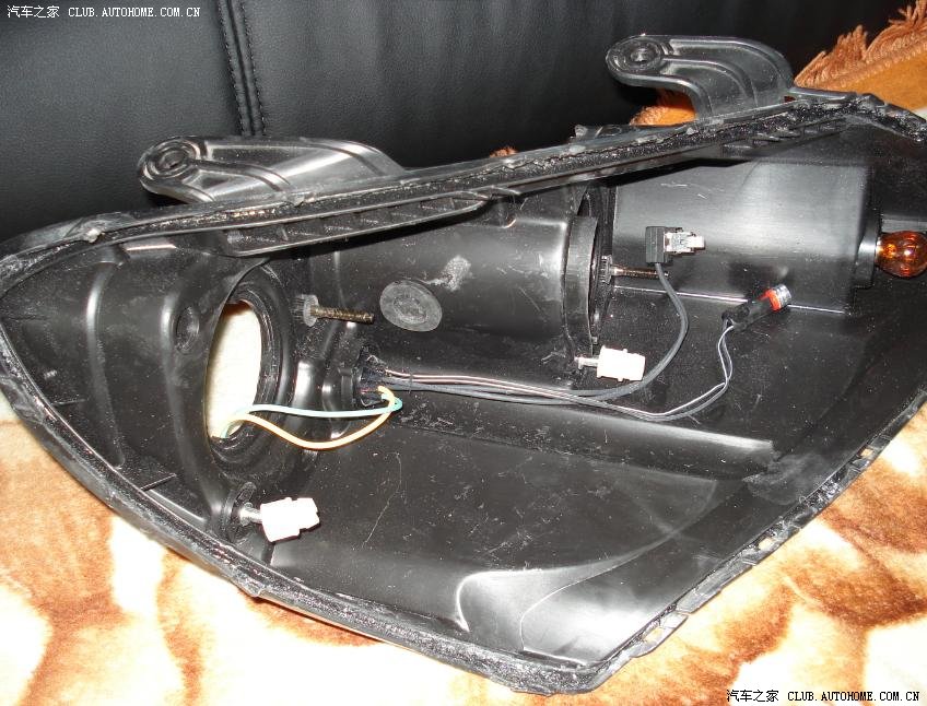

把近光灯拆下来,拆也很简单,大灯后面两个调光的螺丝使劲拧。磨具正好套进灯口。

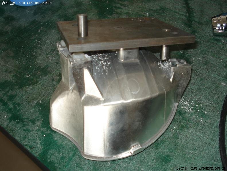

把磨具套上去,要对好位置,两个较宽的空在正下面。

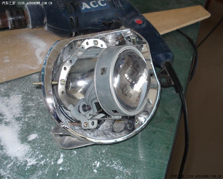

把透镜套在磨具上,看看是哪4个眼。

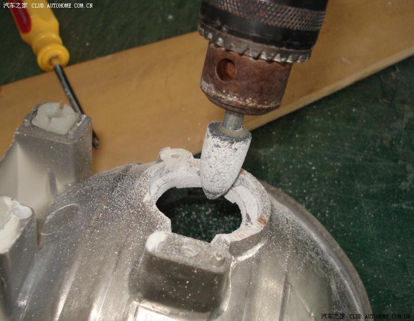

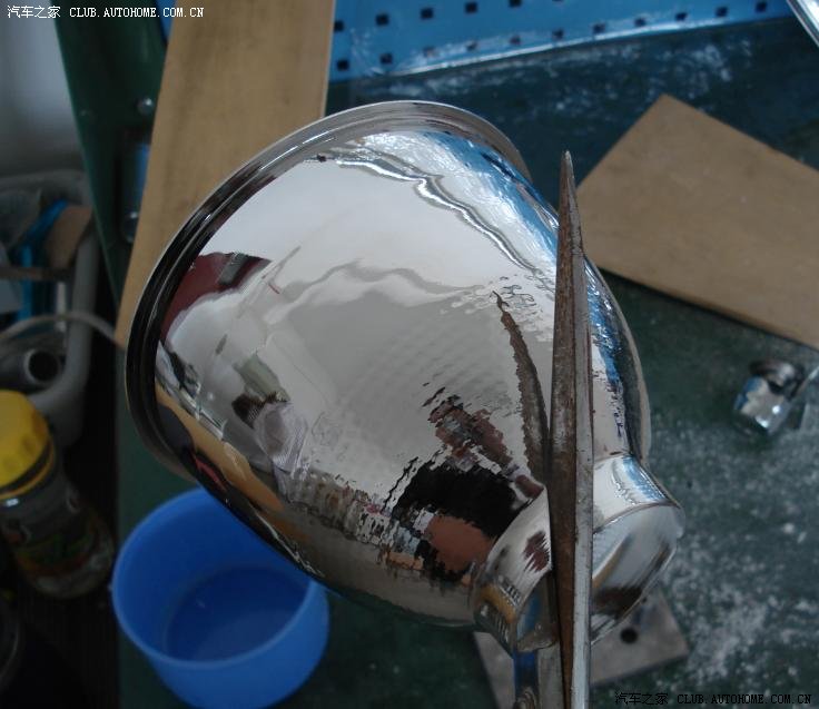

认准4个口后,开洞。

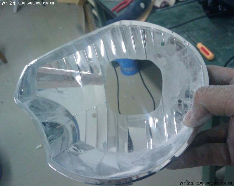

打完口开洞。口开多大?口开到透镜的屁股能正好塞进去。
就是这样。
把透镜塞进去,螺丝拧紧,必要时在螺丝上涂点胶。

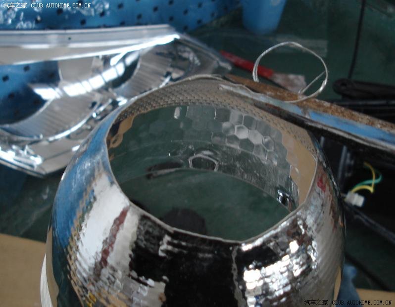

始修剪遮光罩
开口到透镜正好能套进去。

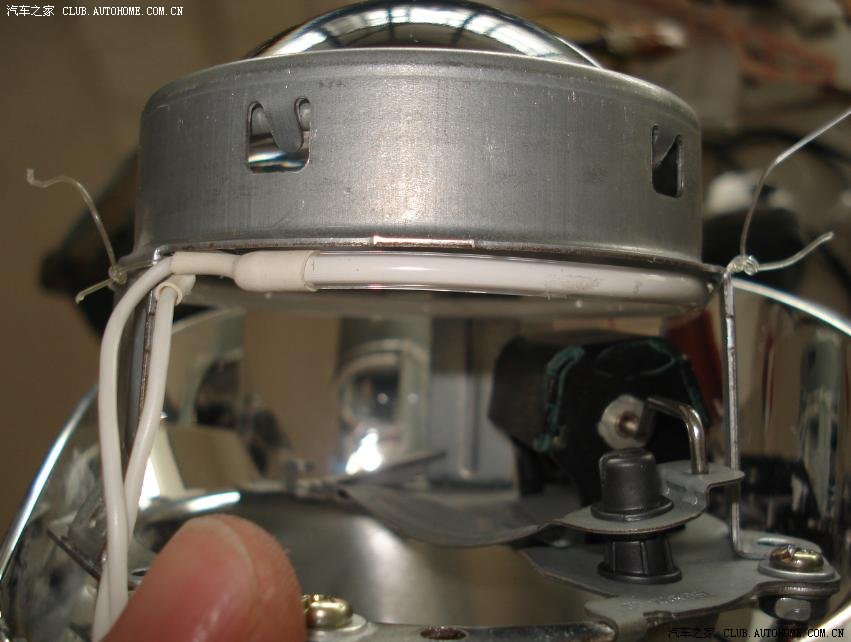

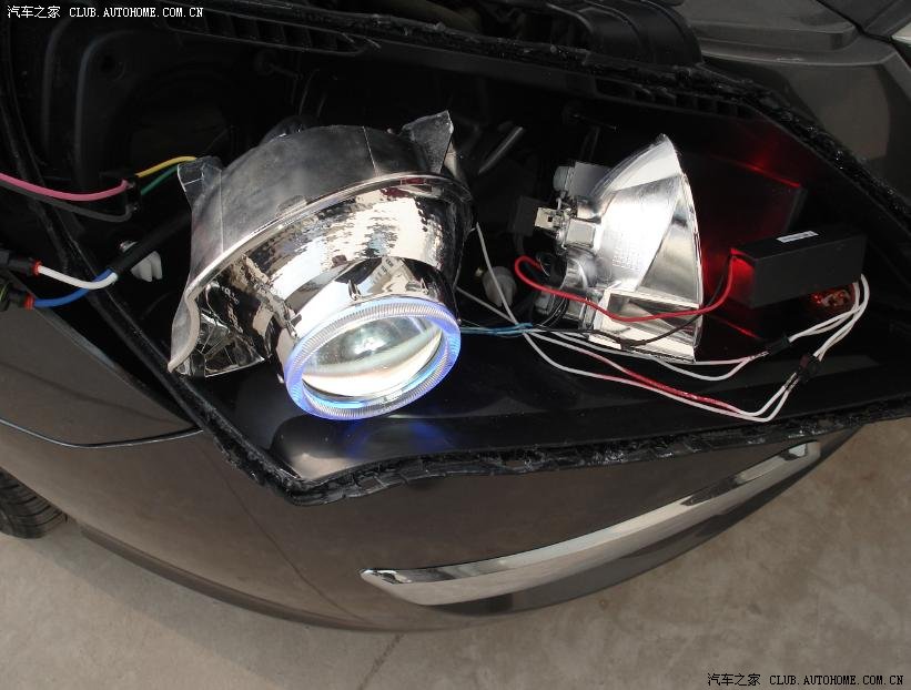

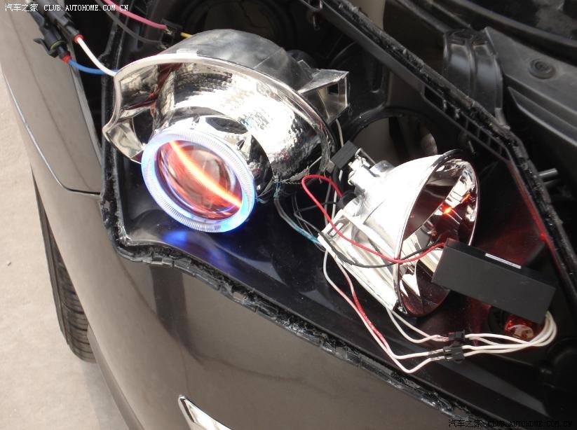

把恶魔眼放进透镜内侧。
用鱼线把恶魔眼绑住

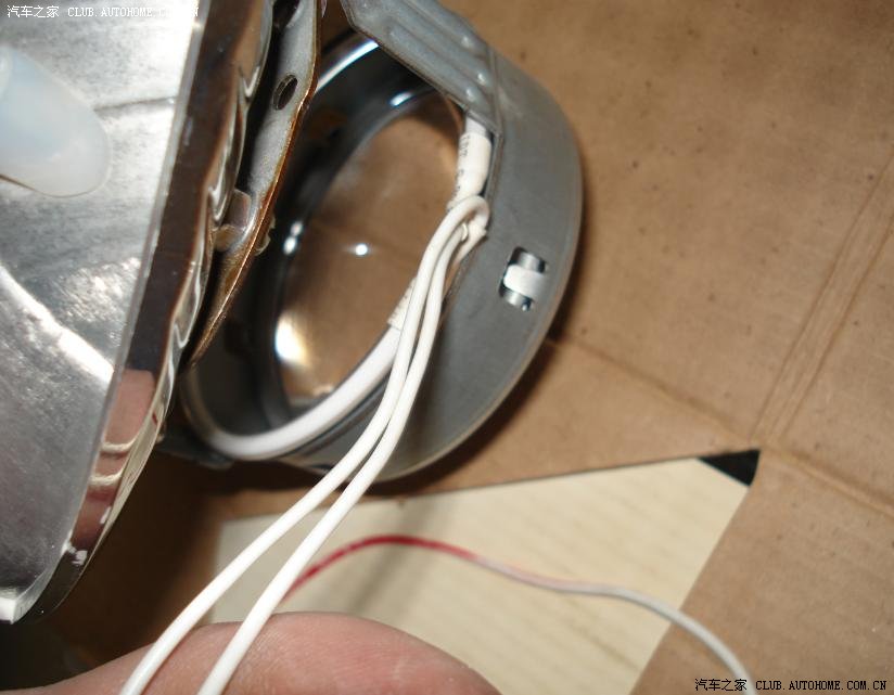

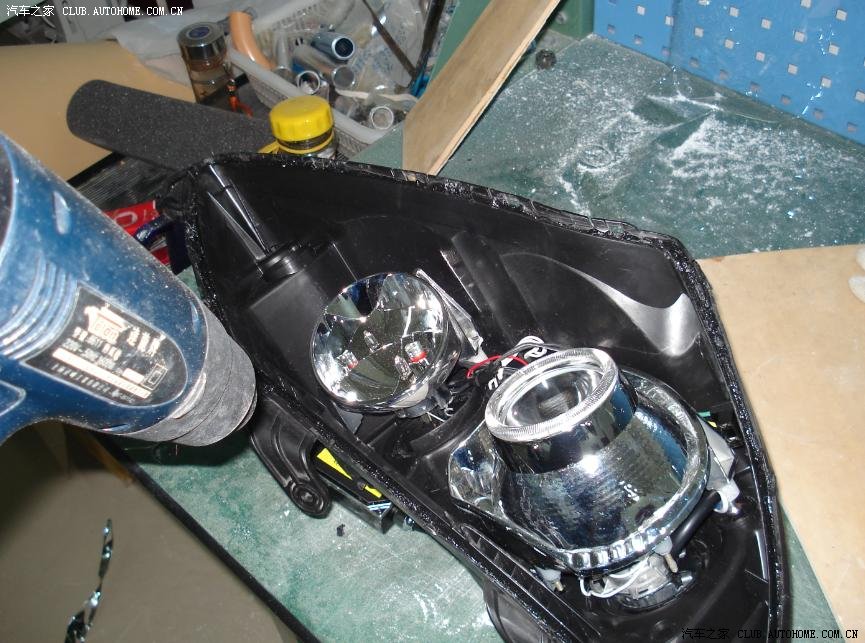

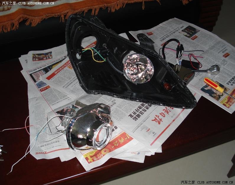

全部安装上去,遮光罩套进去,上面套装饰罩,天使眼的线全部从遮光罩与透镜之间穿到灯碗下面出去。装饰罩用哥俩好与透镜粘住。

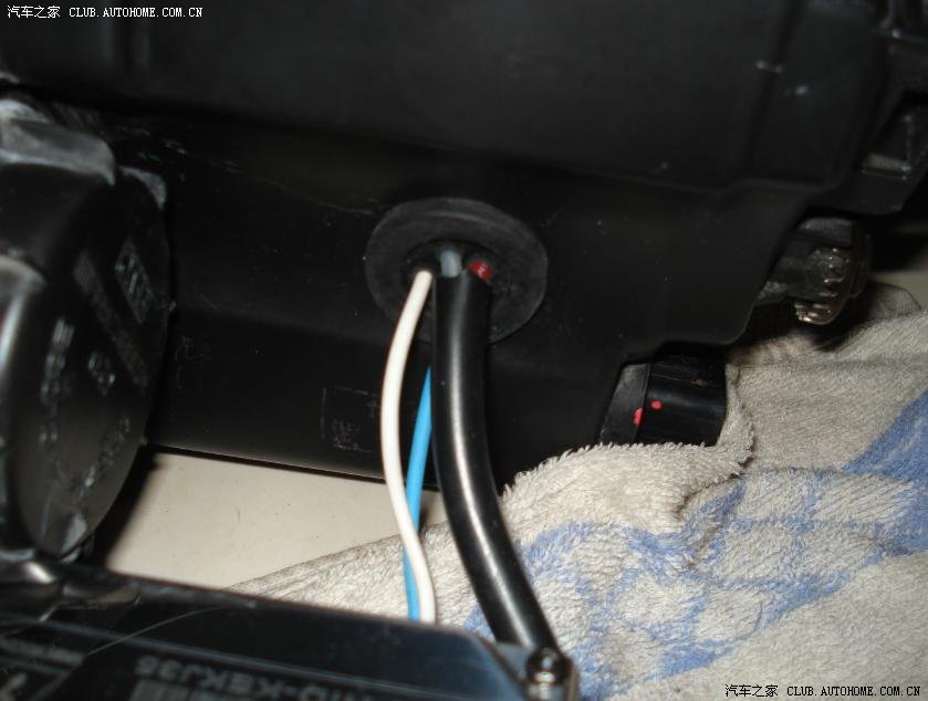

在灯体内侧开口放入过线胶皮套。
基本位置可以往前移移,我开的稍微靠后了。
安定器从这里跑线。

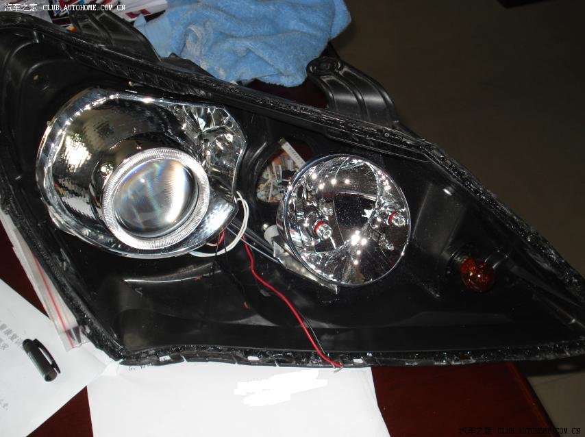

这样基本完成了。

关于跑线我这里说明一下,氙气安定器电源线接原车近光灯电源线。天使眼启动器搭示宽灯电源线,透镜继电器搭远光灯电源线。
试没问题后,安装灯,安定器在灯外,启动器和线可以隐藏在等内。
合罩前可以晚上把没罩的灯安在车上调调车灯。等定位准确后合灯罩。合罩时先用热风枪把胶吹软。
用力固定大灯四周。边吹边按。

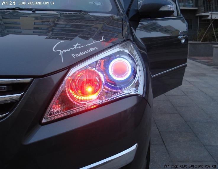

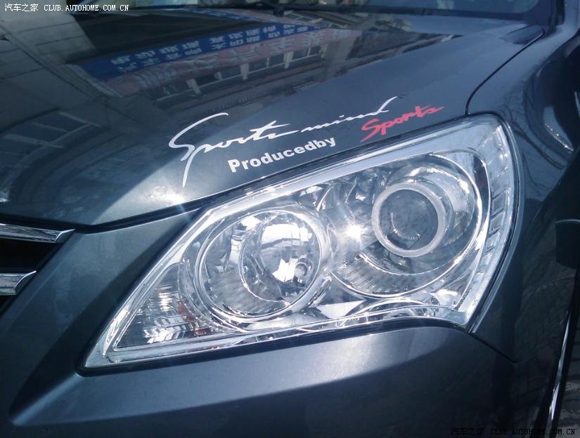

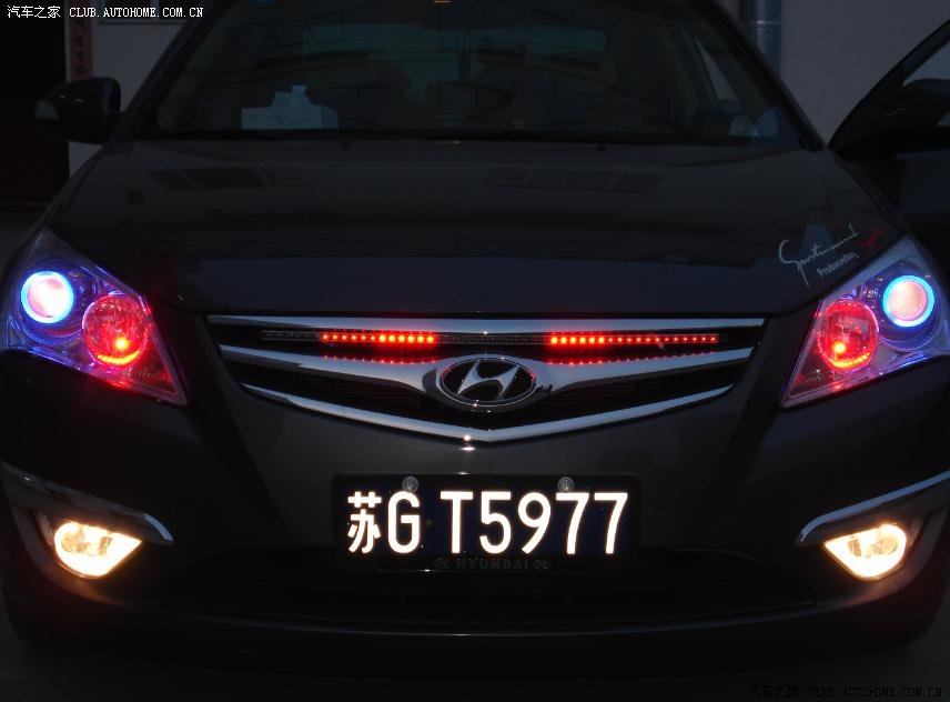

大灯细节,看看是不是很有神。很多人都顺便把大灯喷黑了,我的车是映灰色,喷黑大灯不好看,所以我还是保持了原色,怎么样,太美了吧。
下班时的黄昏照的,是不是很美,太美了
到家再照
细节再看。美

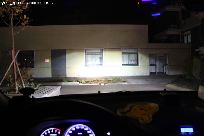

放一些氙气灯效果图

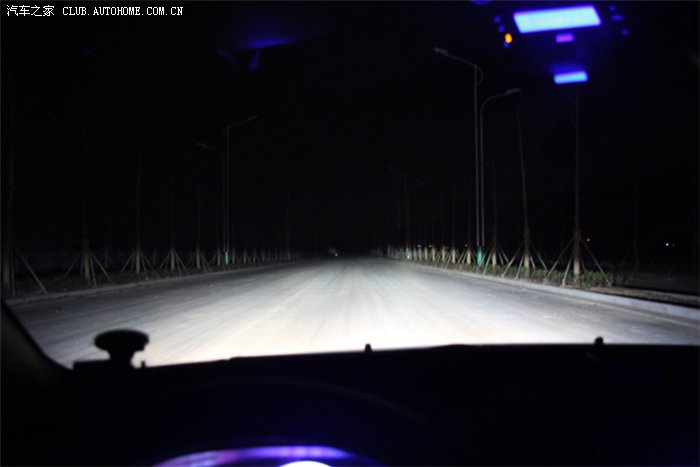

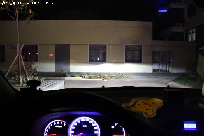

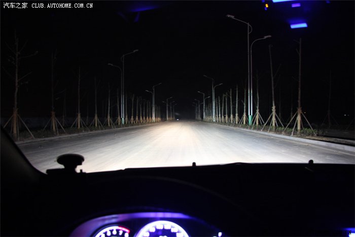

近光灯
远光
近光灯
远光灯

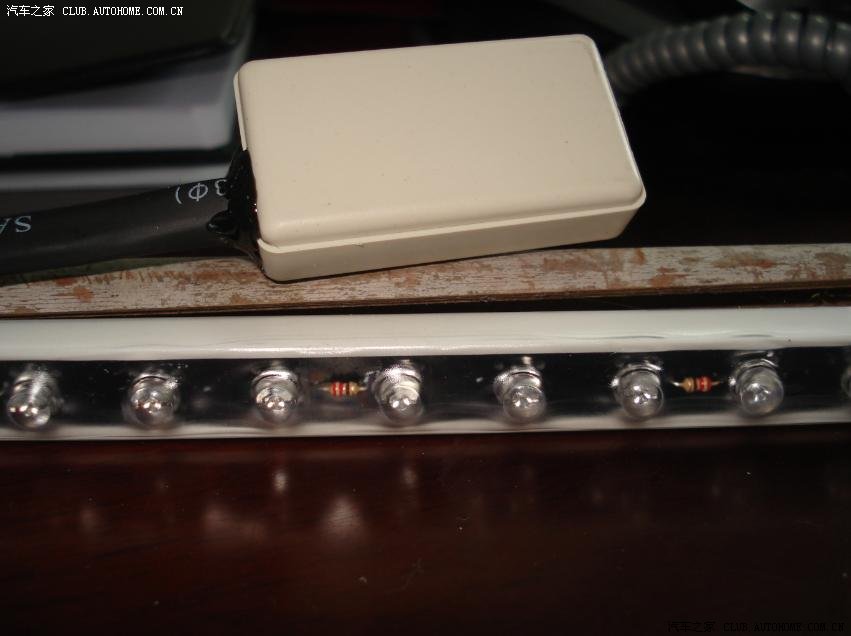

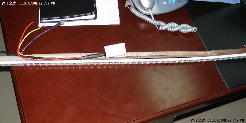

淘宝买到的霹雳游侠LED灯组
LED灯组控制模块。

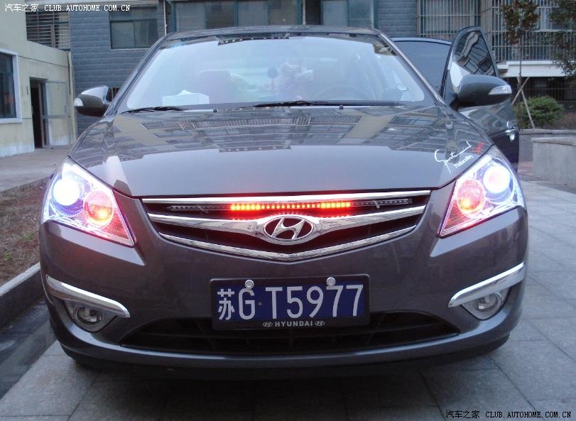

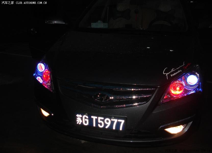

自从改了灯之后,在下午下班时只开示宽灯回家,那回头率简直了。行人,骑车子的,卖东西的。。。。只要看到我的车都向我投来“注目礼”。(开车的看不到人
)我都不好意思了。哈哈,我还在网上买了“霹雳游侠”的LED灯,11种模式48灯组,效果相当得了。帖子完毕,总的来说改完效果相当明显的。建议动手能力相当强的自己制作,不想自己做还是到改装店做好,照片有点少,主要自己制作,没有功夫拍照

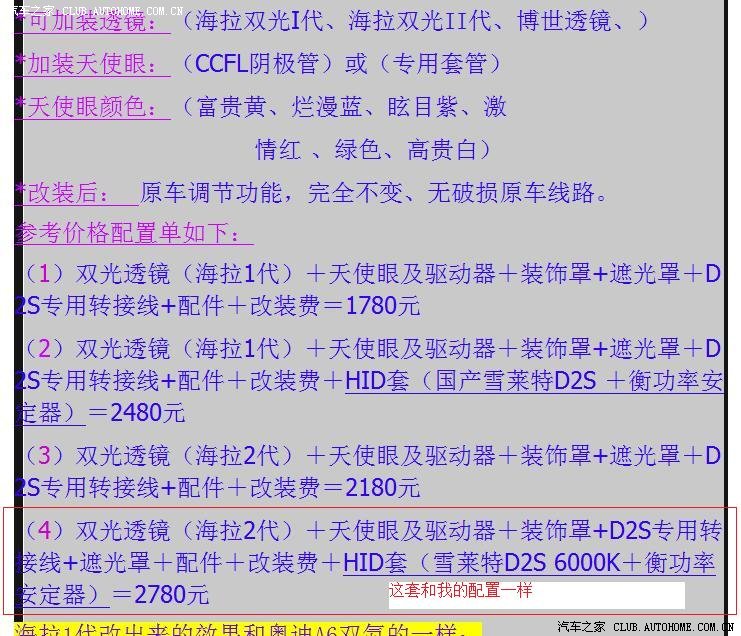

哈哈,我改装这套灯一切从简,我有天没事在淘宝转,发现一家专门为改装透镜氙气灯的店铺,结果价格表吓了我一跳,看下图。
从价格表上看到我买的这套如果到改装店做下来要2700多大洋,我的天那,抢钱。而我全部费用下来,一共花了1300块大洋。

把透镜套在磨具上,看看是哪4个眼。
认准4个口后,开洞。
就是这样。
始修剪遮光罩
开口到透镜正好能套进去。
把恶魔眼放进透镜内侧。
用鱼线把恶魔眼绑住

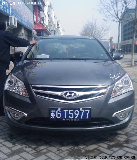

第二天第一时间先去洗车。在洗车房前用手机照的,正如小星说的,多普达手机照相普遍欠缺色彩
买它也不是为了照相。

近光灯
远光
近光灯
远光灯
淘宝买到的霹雳游侠LED灯组
LED灯组控制模块。
哈哈,我改装这套灯一切从简,我有天没事在淘宝转,发现一家专门为改装透镜氙气灯的店铺,结果价格表吓了我一跳,看下图。从价格表上看到我买的这套如果到改装店做下来要2700多大洋,我的天那,抢钱。而我全部费用下来,一共花了1300块大洋。
