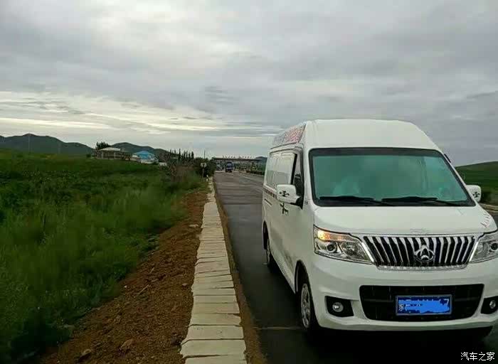

一路上阴天,有时下点小雨,还挺凉快的。这条一级路就是内蒙古的省际大通道。路况还可以,限速100,就是收费站间隔有点密

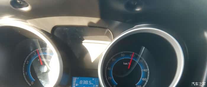

发动机的转数有点高,100公里3500转,120公里4000转,这货车的速比配置真心有点过高了,回来的路上我就开始琢磨要把后桥差速器的速比降低一些,因为换变速箱造价太高,换后桥差速器用不了多少钱[得意

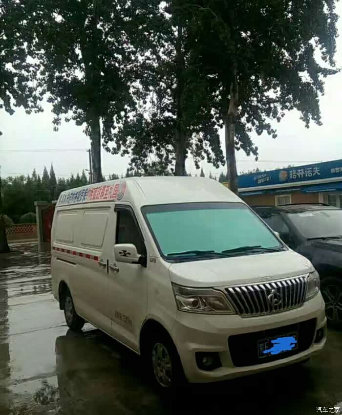

到了北京总部,也是阴雨天,这样还好凉快些。对了,进北京之前在高速上办进京证还搞出点乐子来,我是凌晨4点多到办证点的,先是交警例行检查,看了证件,检查车厢内部(看到孩子在地铺上睡觉呢),也没说什么就放行了。我看见客车通道里没有车辆在等候,而货车通道里有两辆半挂车在等候,就直接过去客车通道办证,到窗口工作人员看完行车证后对我说下次去货车那边办理,这次就这样了
,我就点头说谢谢谢谢

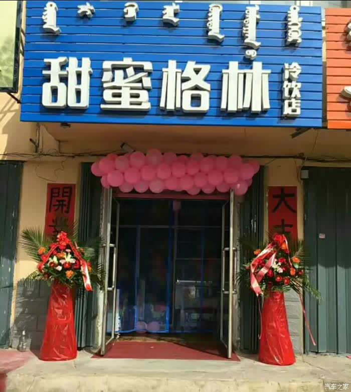

从北京回来,月底本人的冷饮小店就开业了
。有来乌兰浩特市旅游的朋友记得来小店品尝,我请客吃冰淇淋
。看见牌匾上的蒙文了吧,这是我们内蒙古自治区的特色,很羡慕吧。(其实怎么发音我也不知道)

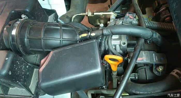

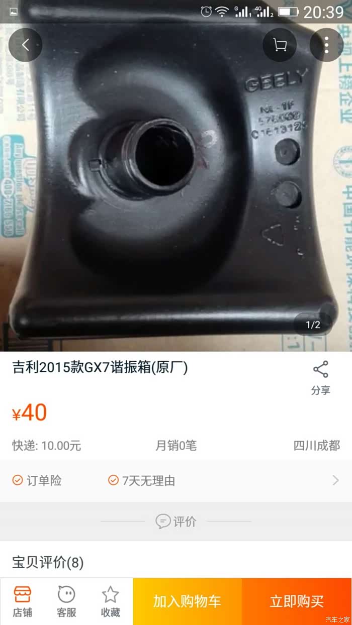

闲暇时看到有车友发帖在进气管上加装了谐振箱,我也买回来加装上了,挺简单的,(本来加装过程我都详细的拍照了,准备发个帖,可上篇帖子申精一直没有回音
,时间久了,手机里的照片都没了
,时间久了,手机里的照片都没了
就是这个谐振箱,价格也算便宜,它的主要功能就是改善进气道内气流波动。我加装上以后明显感觉加油换挡时发动机声音柔和多了,行驶中发动机噪音也有所降低。花小钱办大事了,感谢出来分享的车友。

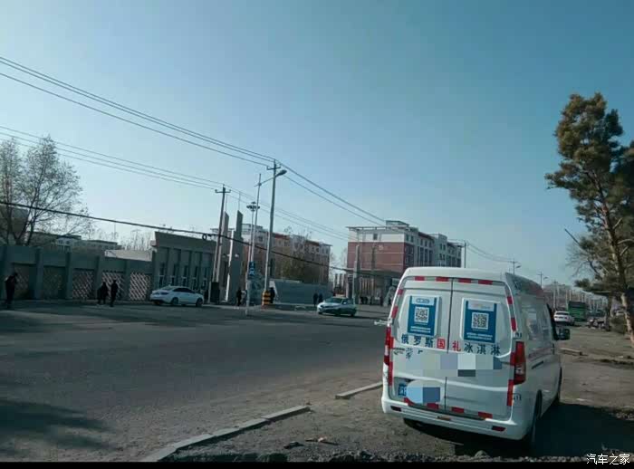

今年做生意难,对于刚起步的小生意更难,由于小店开业晚,产品知名度没有宣传开,我只好开着大白到一些学校附近现场售卖
,为了能增加点收入,上了一些小吃
项目,买了做小吃的设备和原料,把车厢里进行了改造。

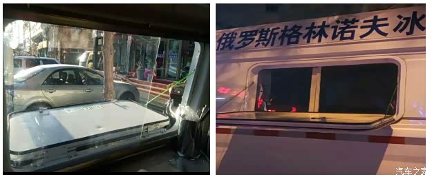

眼看着一天天的冷了,打开舷窗卖货冷风就会直接灌进车里,我就买了两块透明有机玻璃板,加上铝合金窗帘滑道,给舷窗内侧加上了拉窗。这样卖货时放下舷窗既能看见里外,寒风也进不来。当我在寒冬夜晚卖货的时候感觉到这个加装太明智了。

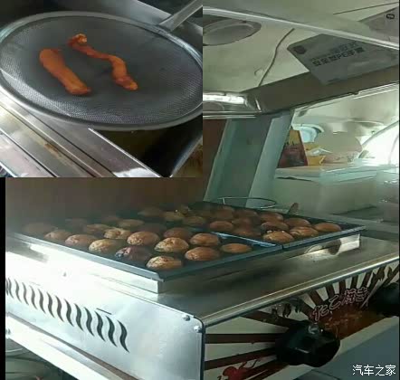

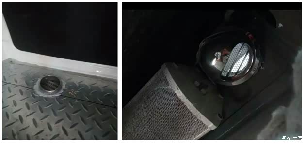

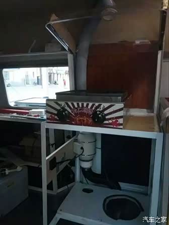

操作台是我根据车内空间尺寸做的,上边的灶台是做章鱼烧的设备,烧液化气的,我给改进了一下,换个不锈钢锅就可以炸鸡柳。我怕油烟太大会把车内都熏黑了,就做了排烟系统,用的管道风机,把油烟抽到车外,效果还凑合吧。
不能从车顶排烟,就只好在车厢底板开了个孔,安装上带防虫网的排烟帽(车底还有外挂的音箱)。现在买东西很方便,只要你能想到的,基本就会买得到。

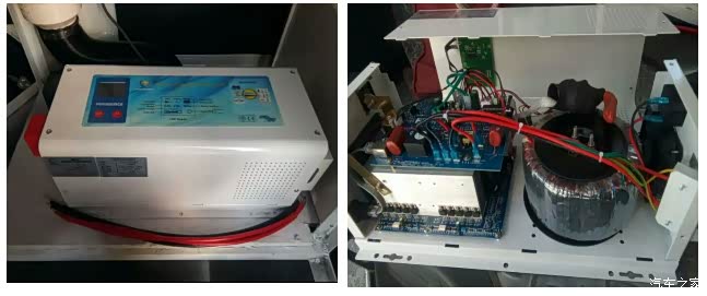

管道风机是220V电源,所以我又花了一千多大洋买了一台房车用逆变器
,12V,功率足2000W正弦波。30多斤重,拆开一看,真材实料,物有所值,那些几百元却标着上千瓦正弦波的逆变器跟这个没法比。加上这个逆变器车里就可以带一些220V的电器了。

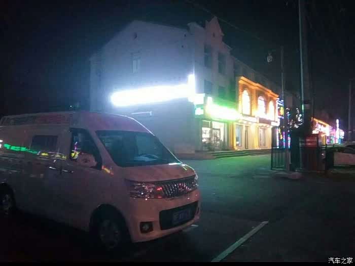

白天买的不好,晚上就到歌厅一条街继续,摆摆摊为了生活,也是给自己一个锻炼。冬季的夜晚外边零下二十多度,还好我买了燃气取暖器。看着人家灯红酒绿的,要是产品卖的好也算对得起我啊,可是现实很骨感的,

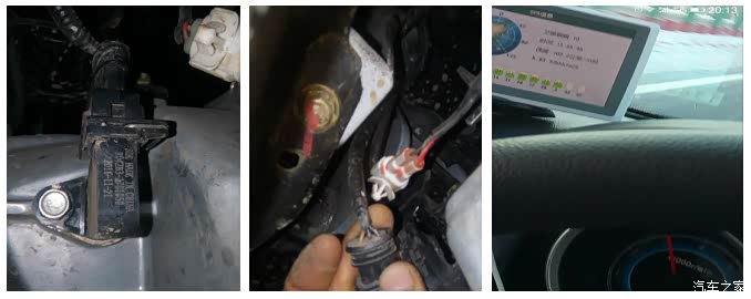

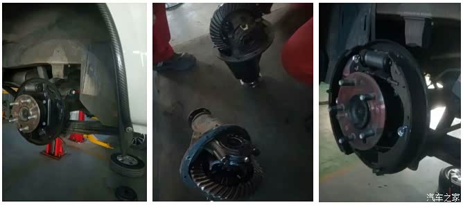

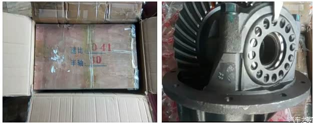

转眼就要过年了,还要去进一些进口冰淇淋,因为本地没有适合的物流冷链,所以我只能开车去取货。想到北京之旅的情况,立马拍了一个后桥差速器总成。原车39比8,速比4.875的,我买的是41比10,速比4.1的,这个行驶起来的转数和速度就与5速轿车差不多了。
更换后桥差速器要把两侧轮胎和半轴都拆下来,比较费事,在此要感谢一下北汽鑫尊的机修兄弟们,技术到位,细致认真,两个小时就完活了,而且装配的很好,目前没有漏油和异响抖动的现象。
因为改变了速比,所以原车的里程表就会出现误差,商家与差速器一起发过来一个里程表电子校正器,左图就是变速箱上的原车里程表传感器,(因为更换里程表传感器造价比加装校正器贵,还有校正器可以增减调节高低,红色是信号线,黑白接正负极。)
