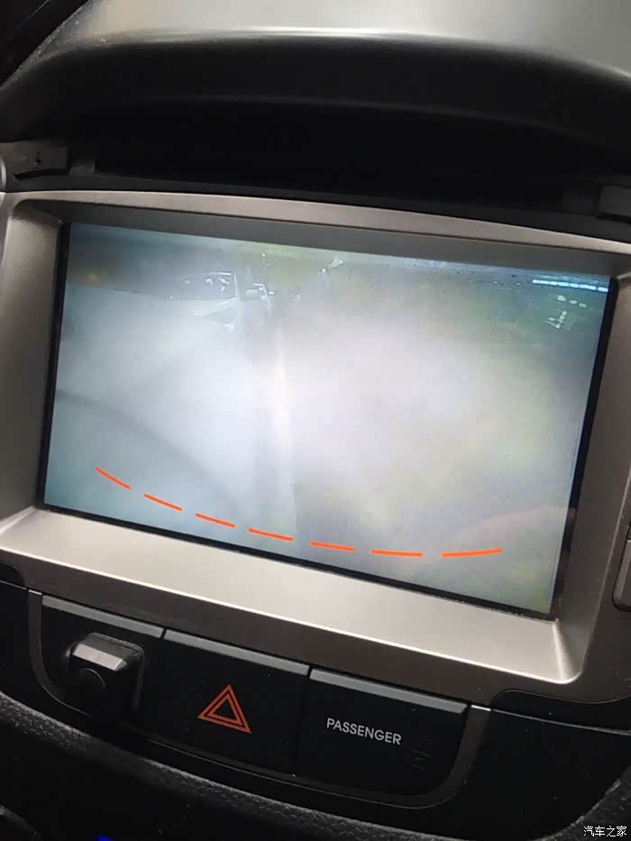

右侧摄像头不清晰了,更换

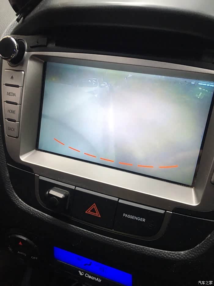

   右侧摄像头安装了有3年了,越来越不清晰了,日晒雨淋的。重新买了个摄像头更换一下,焕发第二春
已经很不清晰了,前几天还把镜头拆了下来,更模糊了。

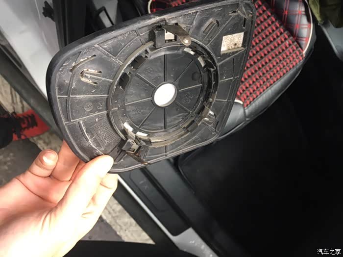

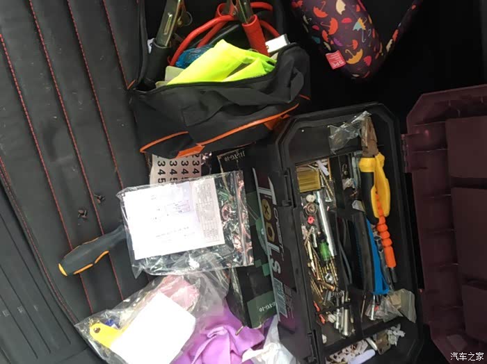

工具箱准备
直接拆下镜片就可以了
用一字螺丝刀轻轻撬一下就好了

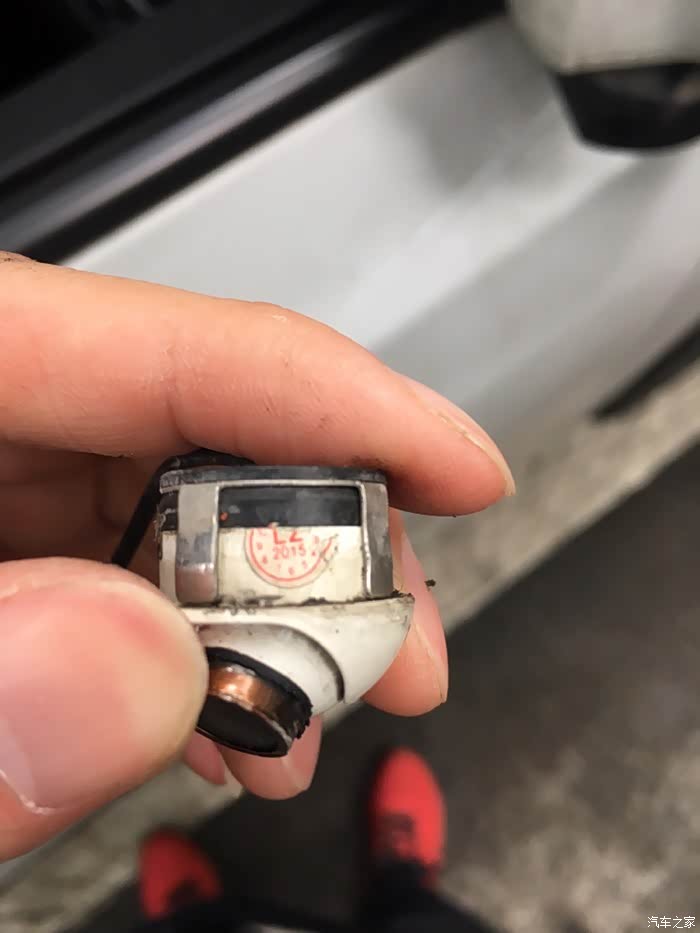

2015年的标签 已经3年了

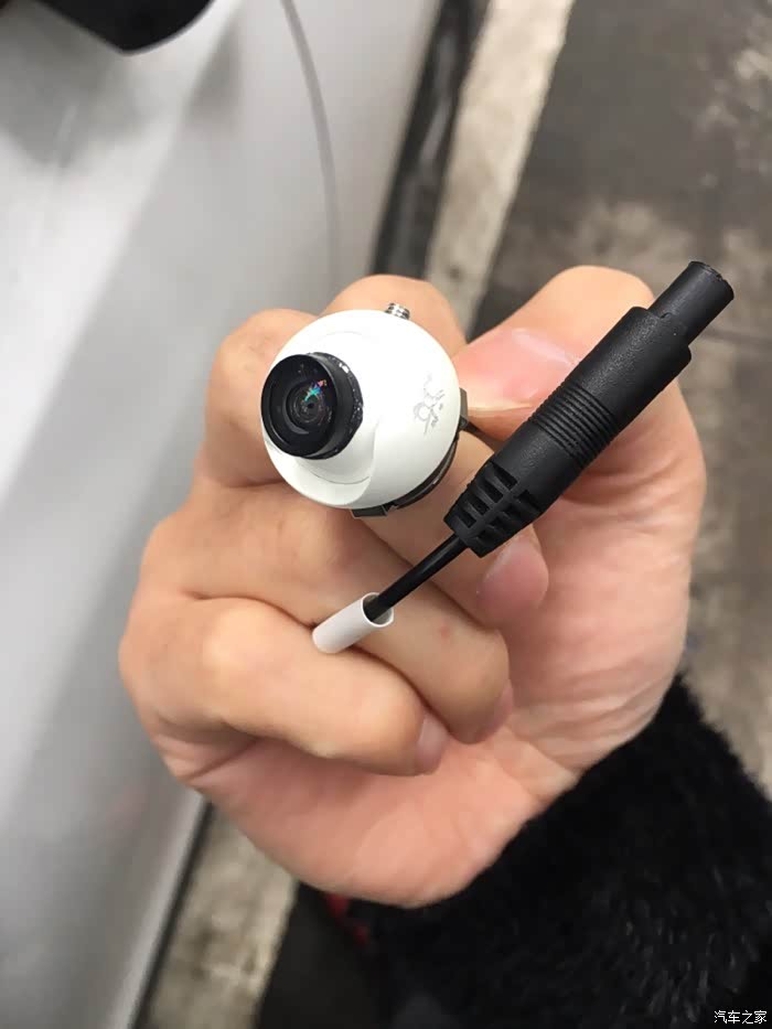

新的摄像头,买来79不需要配件,只要摄像头可以69购买。
2018.11月的标签

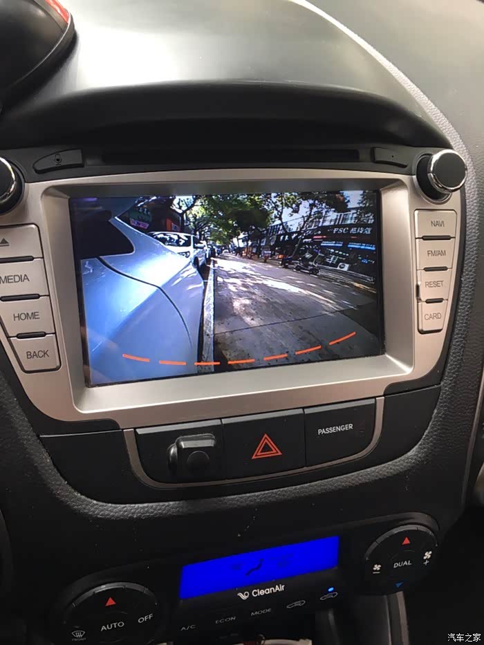

原路安装回去,又变得非常清晰了。奔跑吧,小3
因为只是换摄像头就好,所以不用拆副驾驶的车门和整个后视镜,所以非常简单。10几分钟就完工
