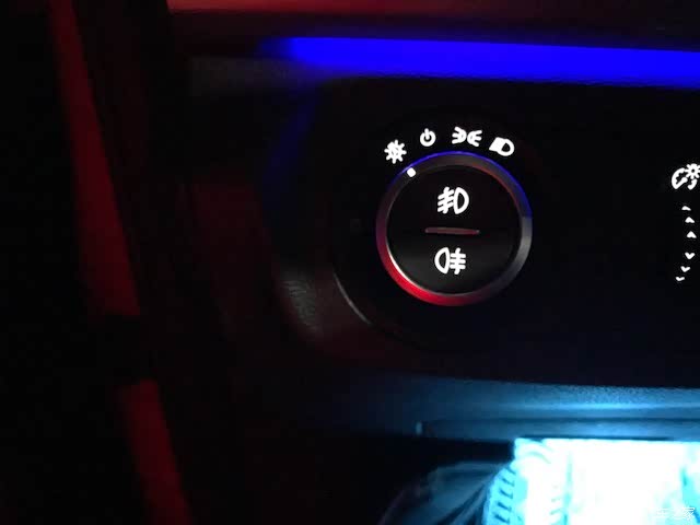

一:车灯总开关
一:车灯总开关
VV7的灯光总开关在驾驶位左侧空调出风口下方。
旋转按钮到指定位置来操控VV7的灯光开/关。
如需开启前/雾灯,按下对应雾灯按钮即可。

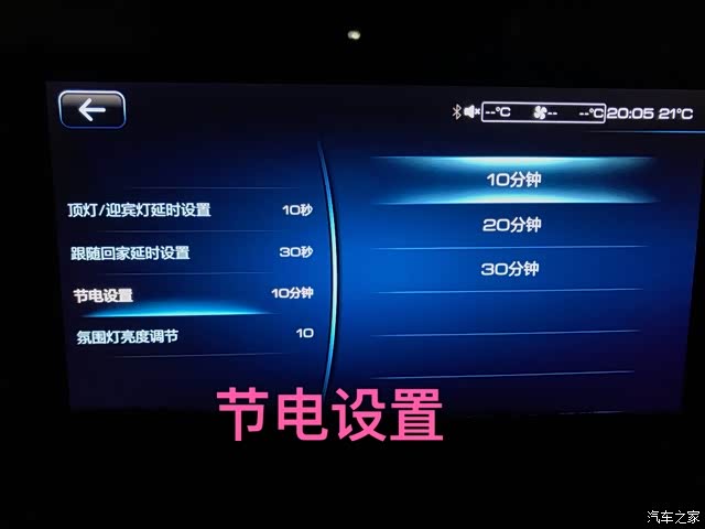

“灯光设置”里面的“节电设置”
此功能在发动机熄火状态时(未锁车),车内通电时间设置,防止车辆在处于长时间“放电”而造成电瓶“亏电”。有4挡时间可调。

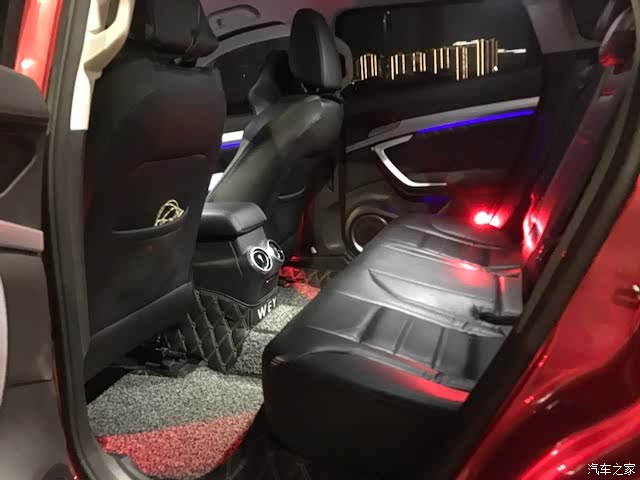

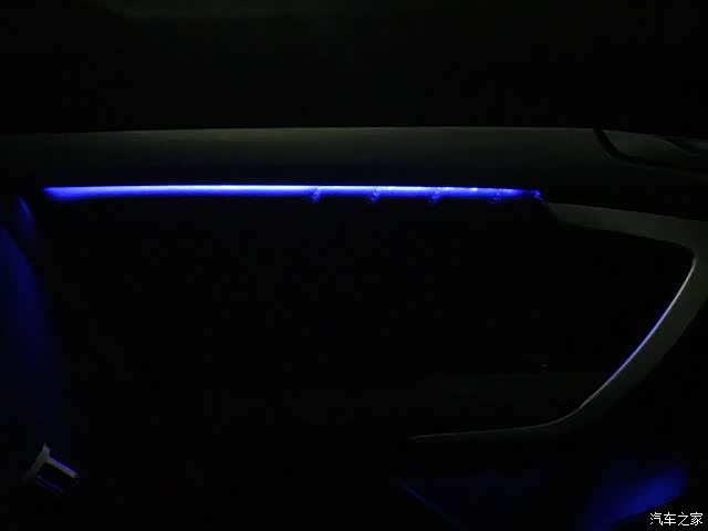

“灯光设置”里的“氛围灯亮度设置”
此功能设置VV7车内氛围灯光亮度,用户可根据情况在1至10挡间选择。

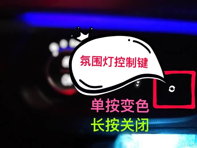

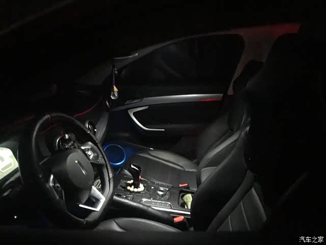

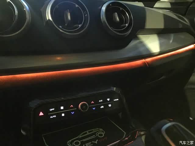

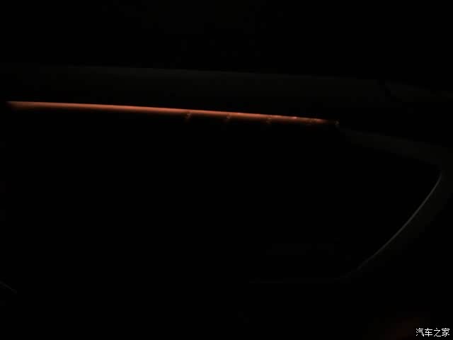

“氛围灯按键”在“灯光总开关”的右侧(图中红圈)处。单按按键,氛围灯变色(蓝/橙);长按按键,氛围灯关闭。
单按“氛围灯”按键,车内氛围灯变色—金色

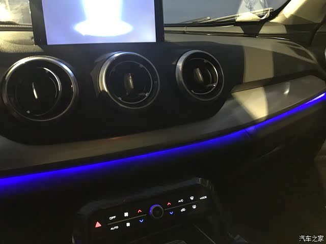

单按“氛围灯”按键,车内氛围灯变色—蓝色

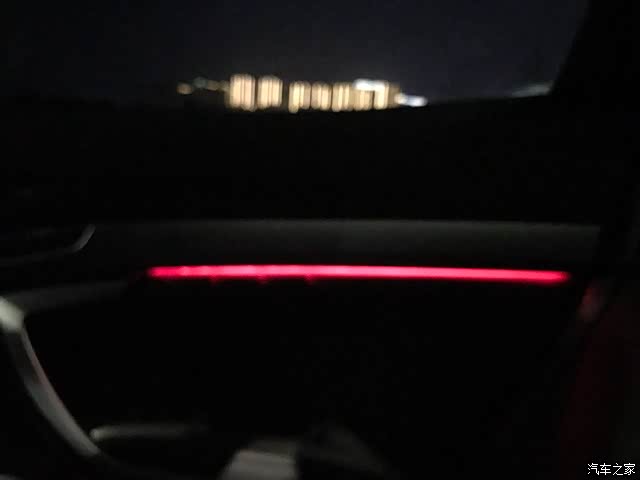

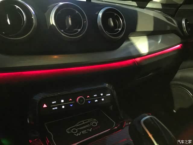

运动驾驶模式下车内的氛围灯颜色—红色(不可切换)

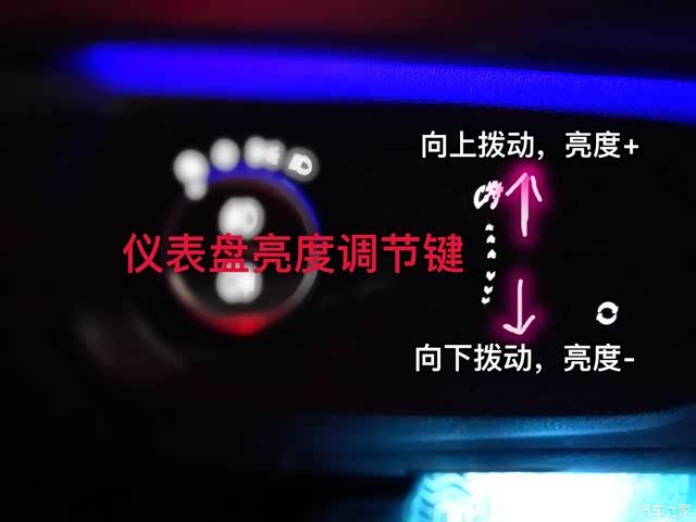

三:仪表盘亮度设置:
仪表盘亮度设置按键在“车灯总开关”与“氛围灯按键”之间。通过向上/向下拨动,来调节仪表盘显示亮度。

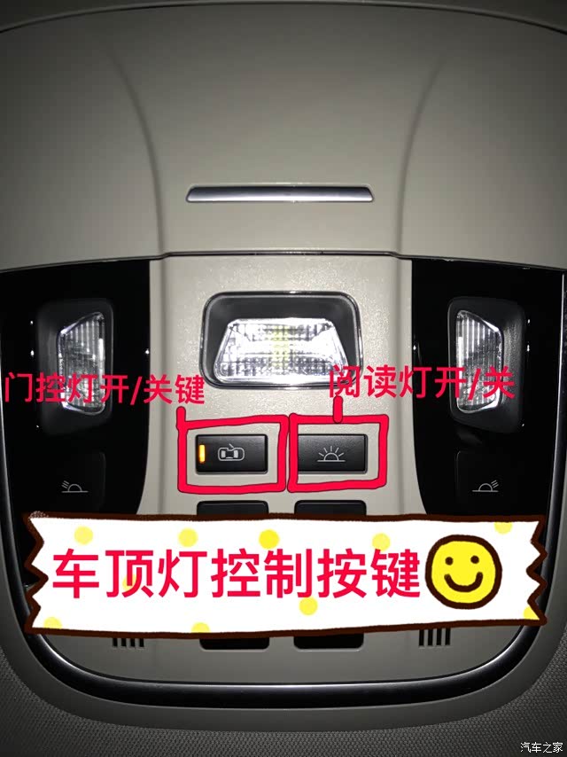

四:车顶灯(阅读灯)控制:
车顶灯控制按键。
1:全车灯开/关键,按压开关键,全车阅读灯点亮,再按一下关闭;
2:门控灯开/关键,按压门控键(黄色指示灯亮起)阅读灯会根据车门状态点亮/关闭;再按一下(黄色指示灯灭)门控灯功能关闭
车内阅读灯点亮
车内阅读灯点亮

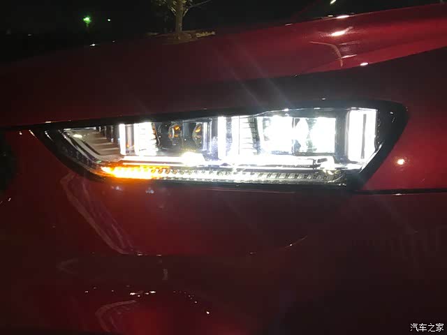

大红C前灯

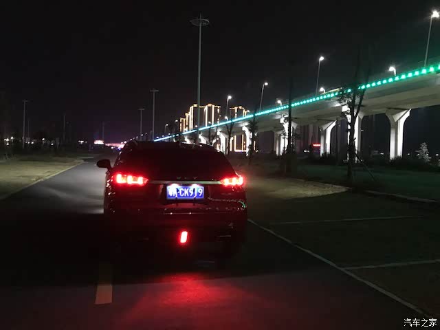

大红C尾灯

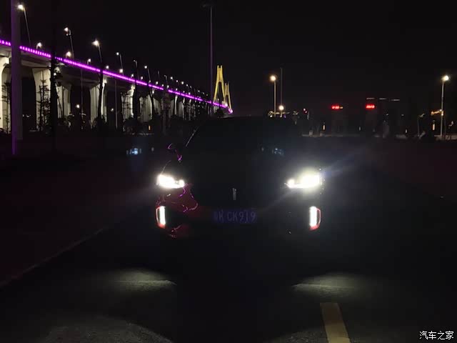

大红C炫丽灯光
黑暗中有你
