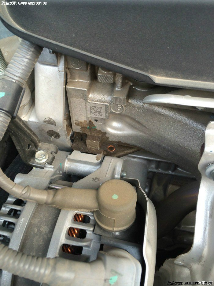

     事情经过:本人2013年9月于武汉(友芝友-常青4S店)购置8代雅阁13款2.0车型,2013年11月首保期间发现发动机钢印号下方不锈钢片处渗油严重,友芝友4S店方表示清洗后观察,因雅阁车型进入中国时间较长且产品成熟,本人并未在意。后于2014年5月第二次保养时又发现此渗油问题,友芝友4S店方表示还需清洗后观察,2014年7月本人再次发现不锈钢片处渗油后与友芝友4S店方沟通,店方表示此为雅阁车型通病需拆开发动机更换垫片。
    本人新车1年未到(1W公里)频繁出现此渗油问题,此问题为产品质量缺陷且拆发动机后汽车二次销售对价格会有很大影响。因此广州本田公司有义务免费为客户更换全新且无故障发动机一台或者提供退换车服务(最终目标)。
此为漏油地点,首次保养时候照片
