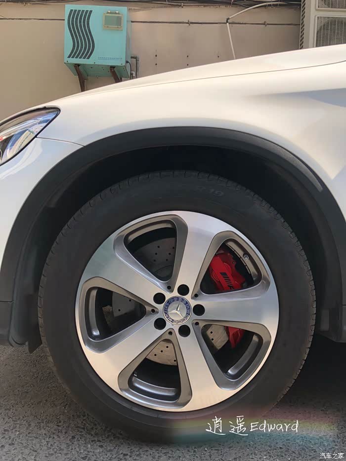

故事背景:之前把卡钳升级AMG六活塞以后,就越发觉得原车的轮毂太普通了,完全不够气场。
原车的小战斧其实也蛮漂亮的,就是比较普通的造型,没有AMG轮毂那么帅气。

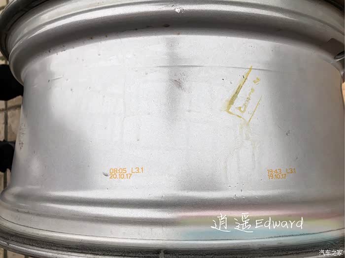

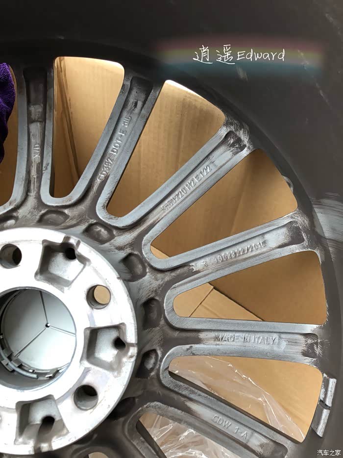

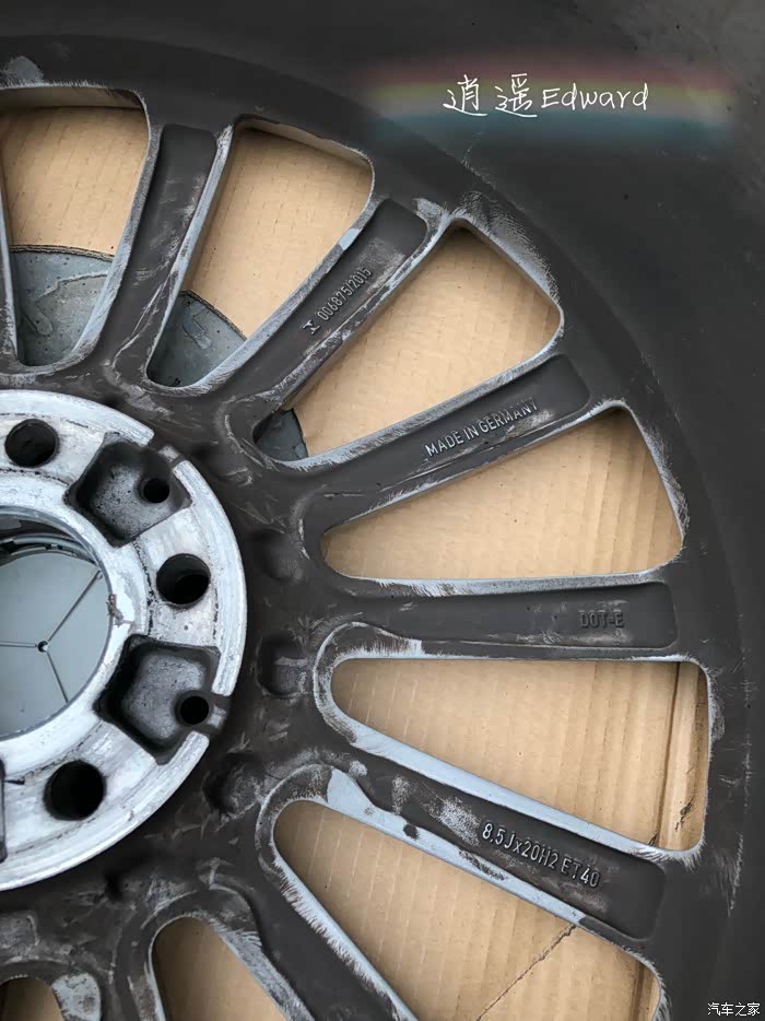

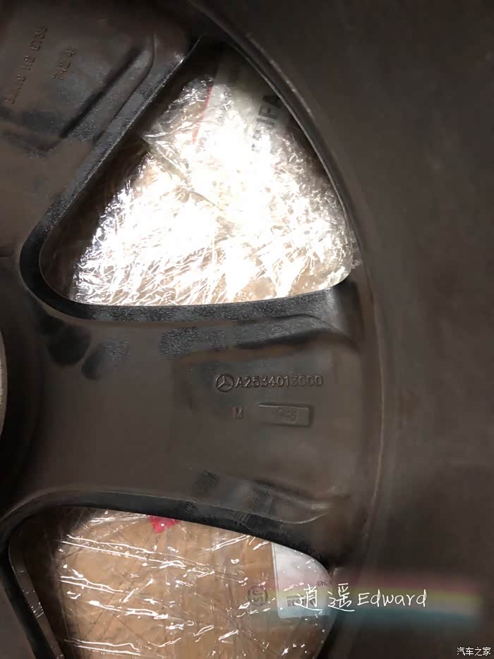

原厂的轮毂,都是有日期编号的,而且字体很工整,而且里面的油漆只是底漆,颜色比较浅。如果是翻新的轮毂里面的油漆会和外面的颜色一样,都是比较深的。
GLC43的轮毂是前后配的,也就是后轮比前轮宽一点。

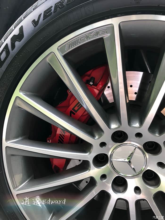

前轮8.5J,ET40,德国制造。字体也很工整的。如果各位车友要收AMG轮毂,建议买拆车件,靠谱一点。拆车件脏一点是正常的,太干净就需要小心了,搞不好就是翻新过的,甚至是假的。
后轮9.5J,ET22,意大利制造。这套轮毂是前后配的,后轮ET22上车后,轮毂会向外突出车身,配合285的胎宽,非常霸气。不过最好搭配43的小宽体轮眉。

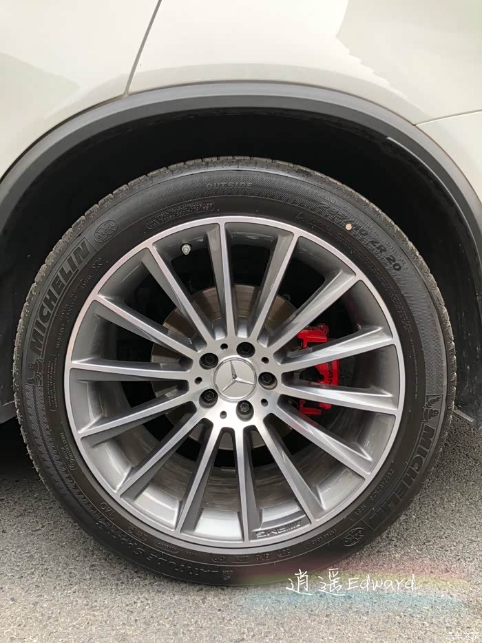

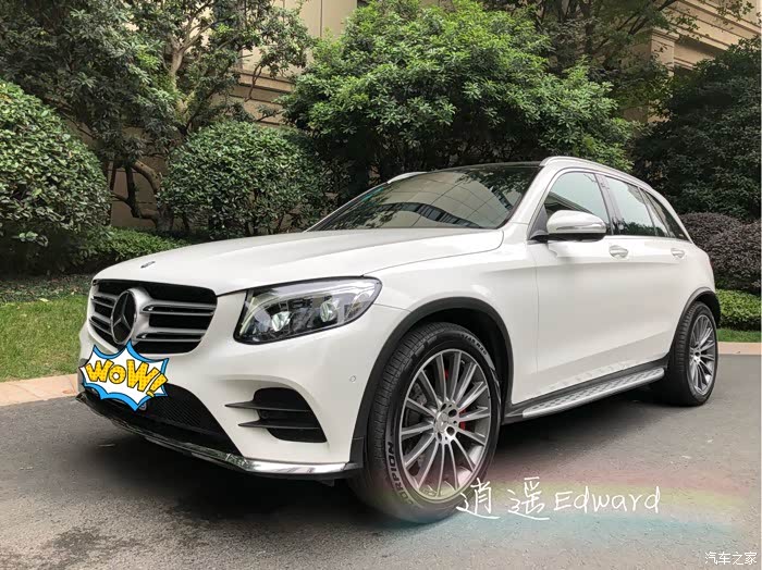

上车后的效果很赞

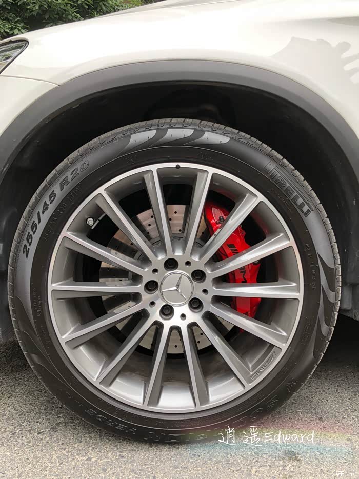

前轮:倍耐力Scorpion Verde 255/45R20,是防爆胎(缺气保用轮胎)俗称蝎子胎,综合性能都很好。

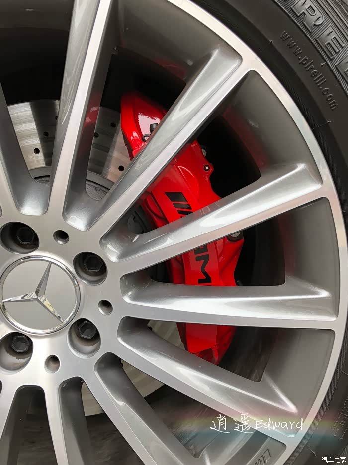

近距离特写,红色AMG卡钳真的漂亮。原厂的AMG轮毂的表面油漆非常光滑细腻,漆面非常平整,如果摸上去有点凹凸感,就说明油漆是后期重做的,翻新的可能性极大。

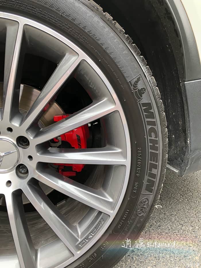

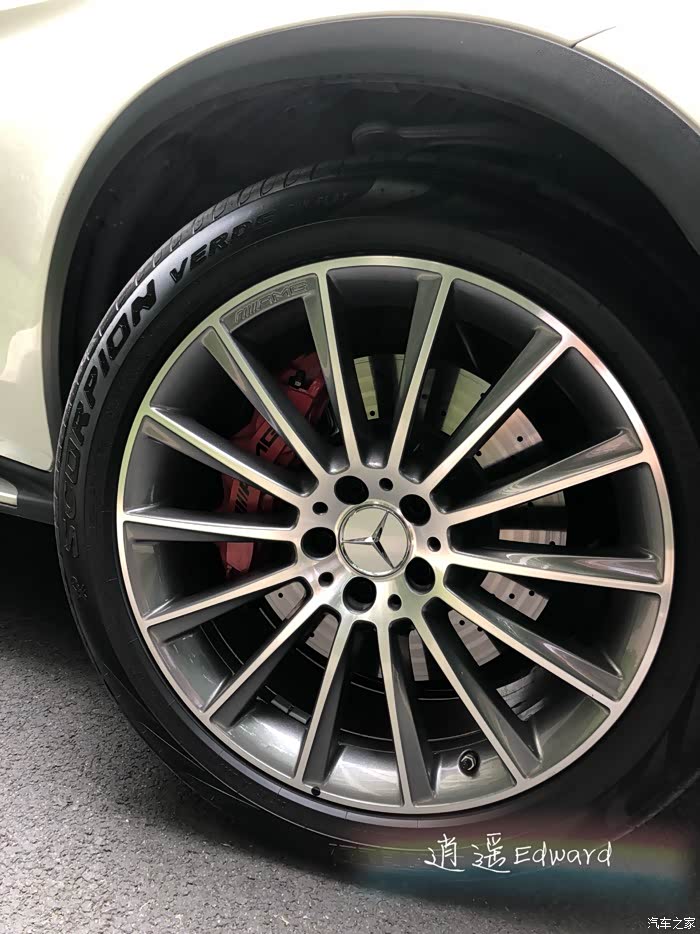

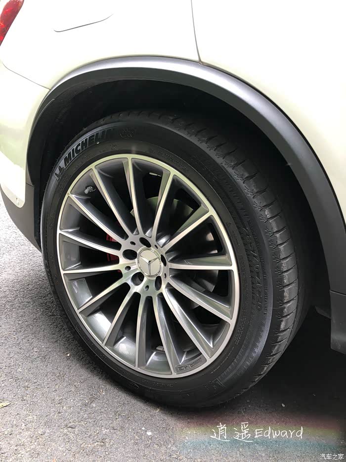

后轮:米其林Latitude Sport3 285/40R20,是和GLC43 AMG上是一样的。这款揽途是米其林专门针对SUV设计的高性能轮胎,花纹也很漂亮。

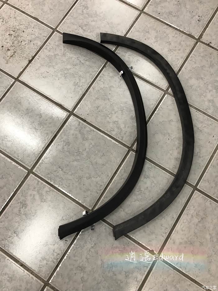

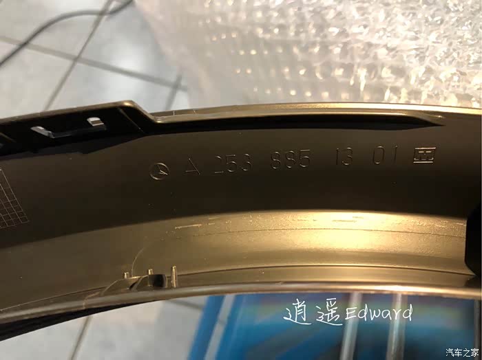

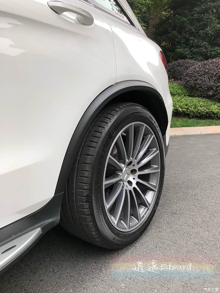

后轮侧面,大家有没有发现,我还特意升级了GLC43的后轮眉,小宽体。因为后轮ET22,如果不换轮眉,整体轮胎就会突出车身了。
GLC43 AMG的小宽体后轮眉,没想到这个轮眉竟然只有几个小卡扣,其他部分是有3M胶粘上去的
,不过看了原车也是一样就放心了。
,不过看了原车也是一样就放心了。

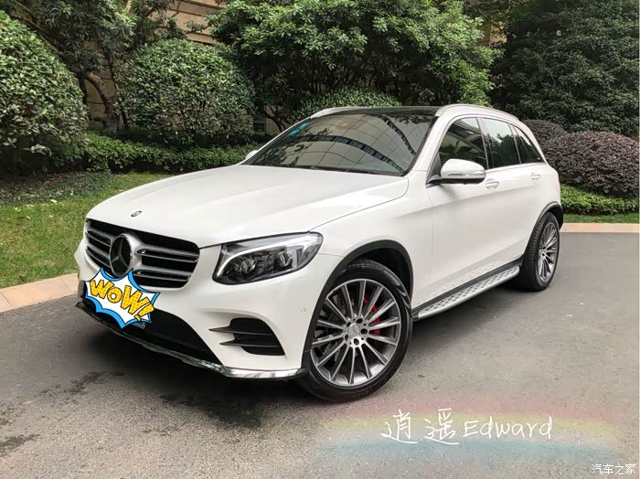

这张真的完美

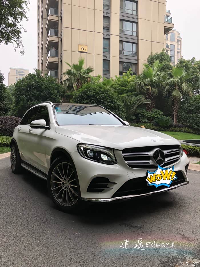

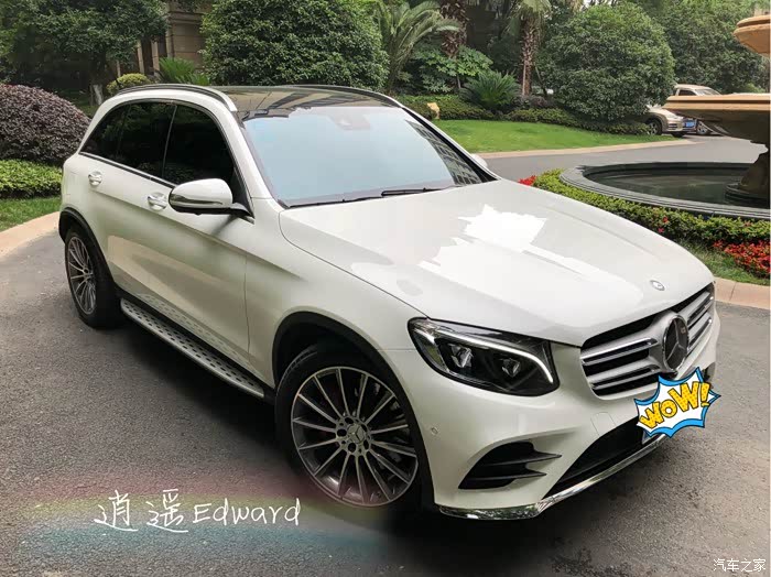

左侧45度角,很漂亮
正面照

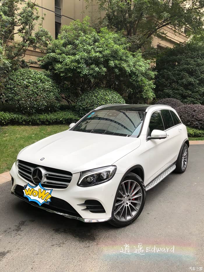

再来张右侧45度俯拍
右侧45度

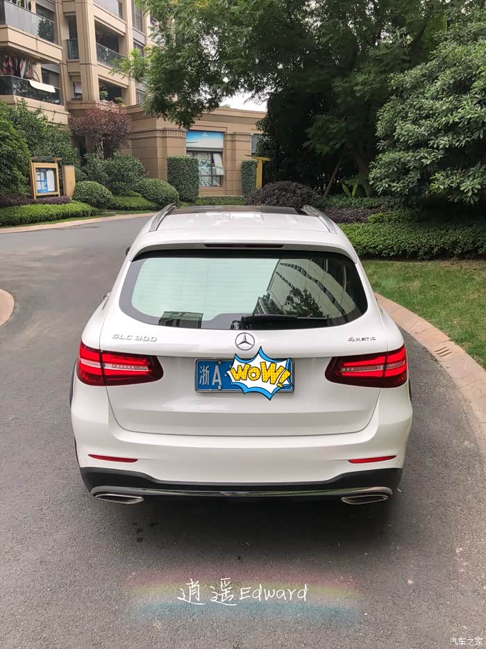

后面
换个角度再来一张

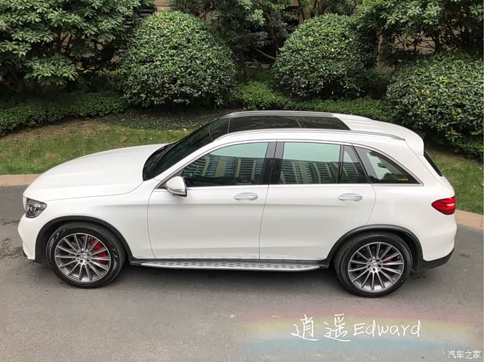

侧面全身照
后45度角。

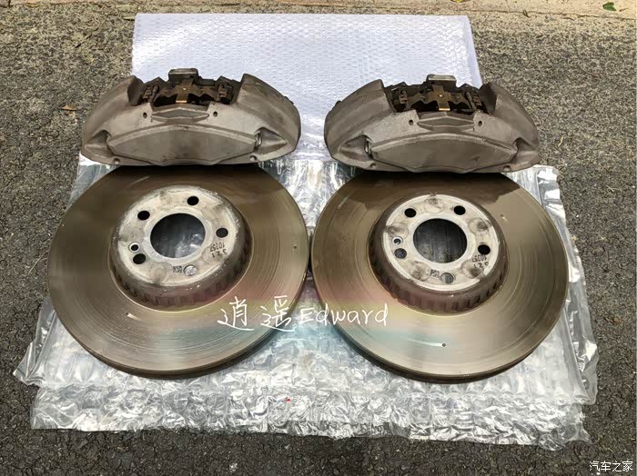

PS:感谢大家,原车的四活塞卡钳带刹车盘已经卖给车友了。

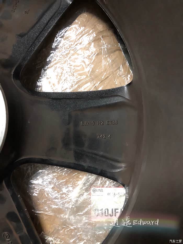

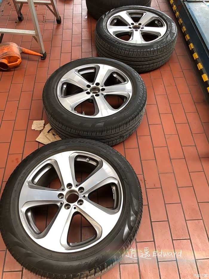

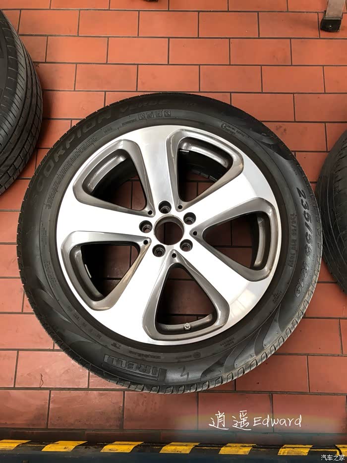

另外,还有4个原厂小战斧轮毂带轮胎,19寸轮毂,倍耐力235/55R19的蝎子防爆胎,8J ET38,其中有两个轮毂有一点小划痕(不仔细看不出来),轮胎没有任何修补。有兴趣的车友可以关注我,私信聊,价格美丽哦。
大合照

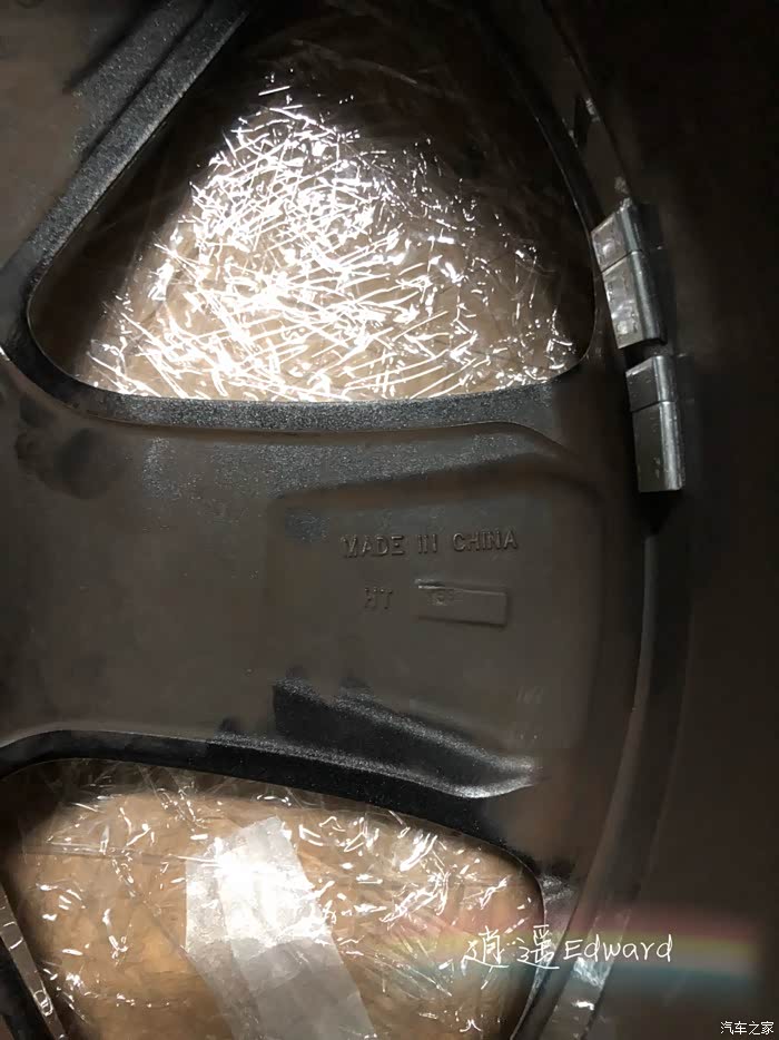

奔驰的零件号
8J,ET38
中国制造
