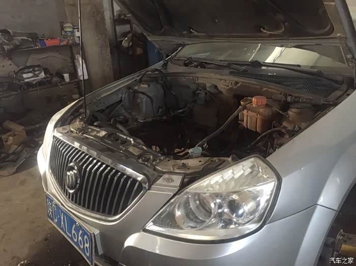

4年5万公里,好几次有傻子保养店加四升金美孚机油,导致油气分离器漏油严重,所以本次清洗了发动机舱,换了油气分离器,做了机油四滤保养。下一步,准备更换碳罐集尘器,前雾灯。话不多说,上图,多图,流量党慎入。

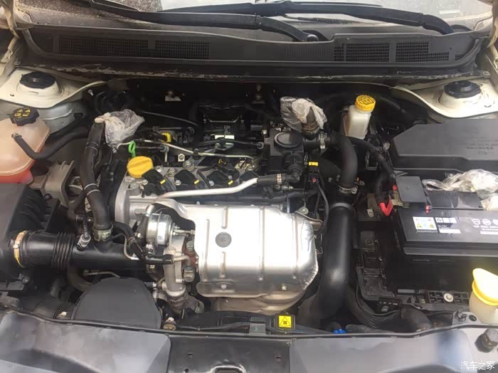

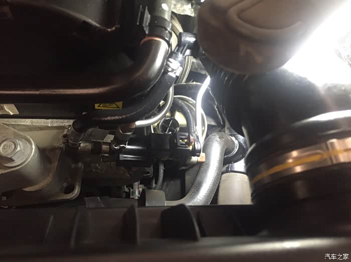

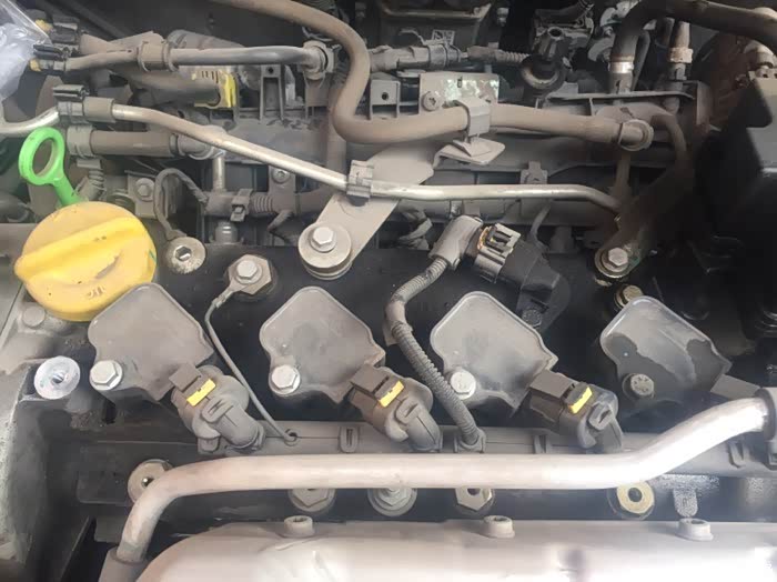

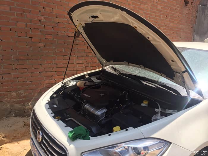

开盖来个图。很脏
拆了机器盖。拆了电瓶负极
估计我的是最脏的发动机舱了。

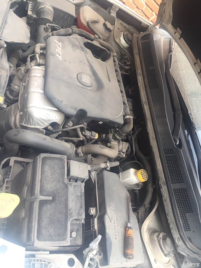

第一遍清洗剂喷完,上刷子刷
第一遍清洗完成。

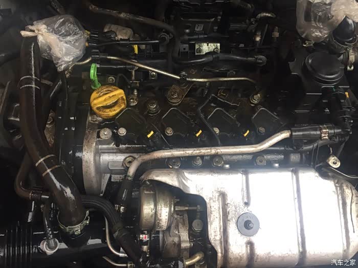

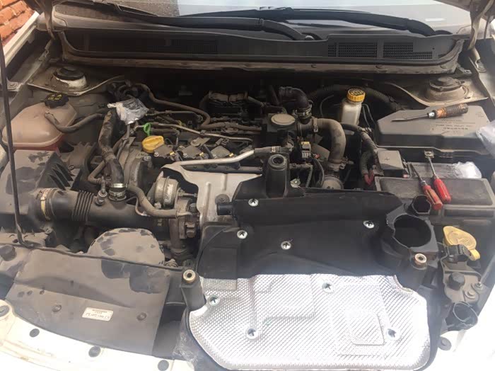

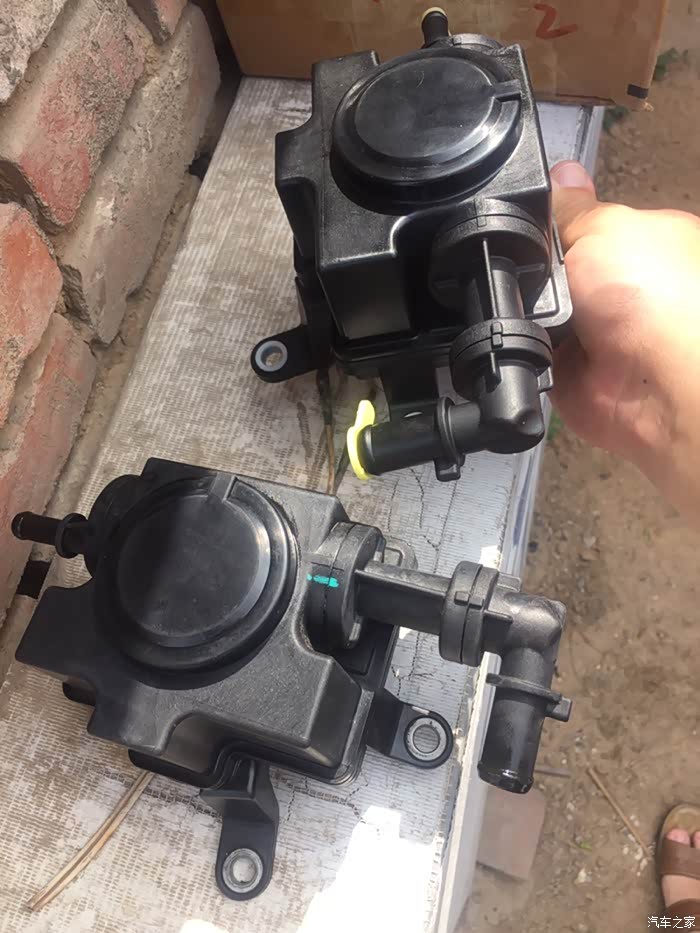

清洗三遍,油污太严重。开始换油气分离器。

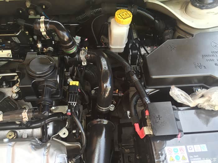

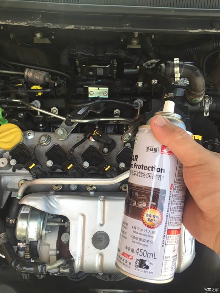

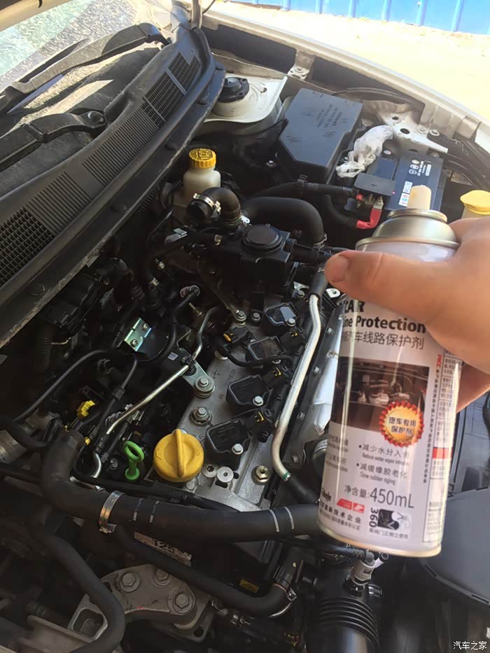

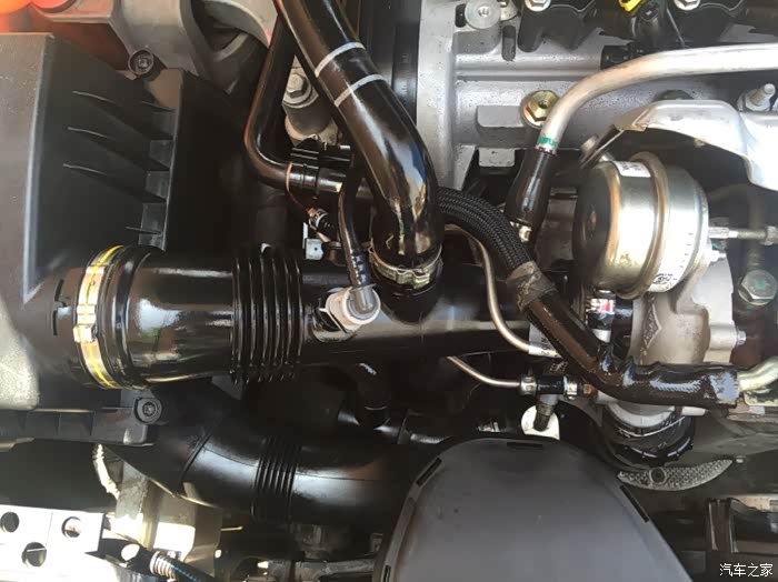

换完油气分离器,晾干了,开始上线路保护剂。
机舱已经很干净了,上保护剂。

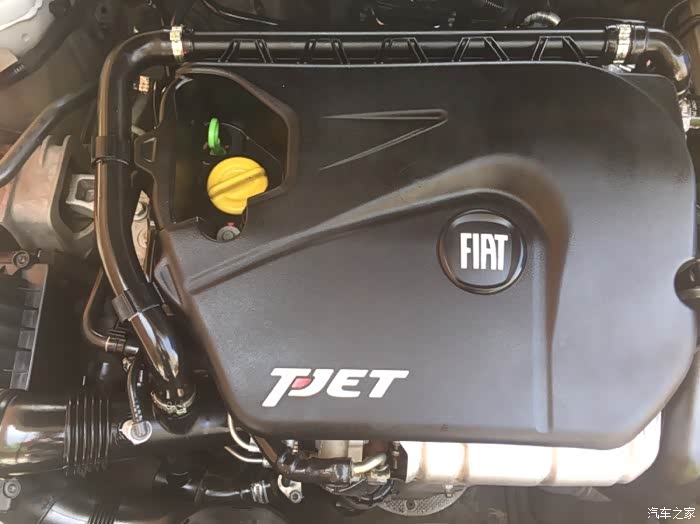

这是喷完保护剂。晾干过程中。

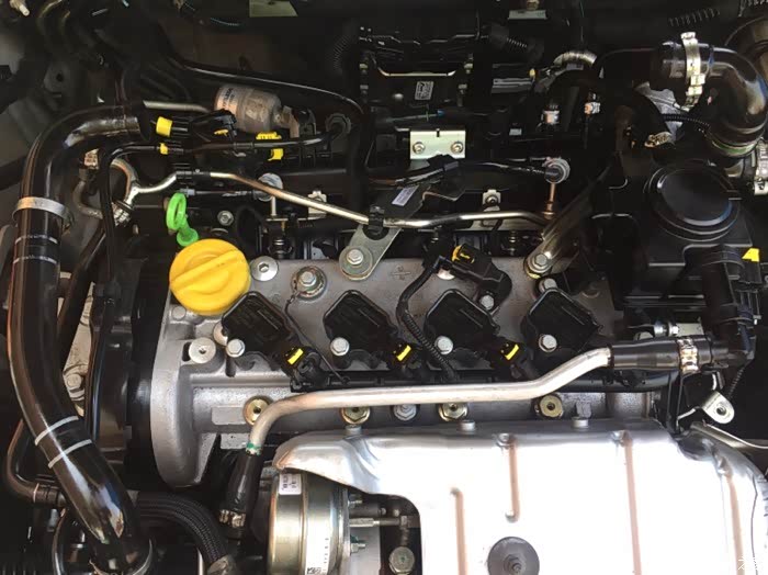

细节
还是细节
喷完装上盖,再喷一下盖。

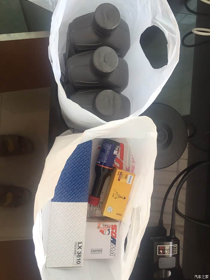

第二天,准备保养,需要三升机油,空滤,汽滤,机滤,燃油宝我是留着加油用的,雾灯我的坏了一个,自己换。

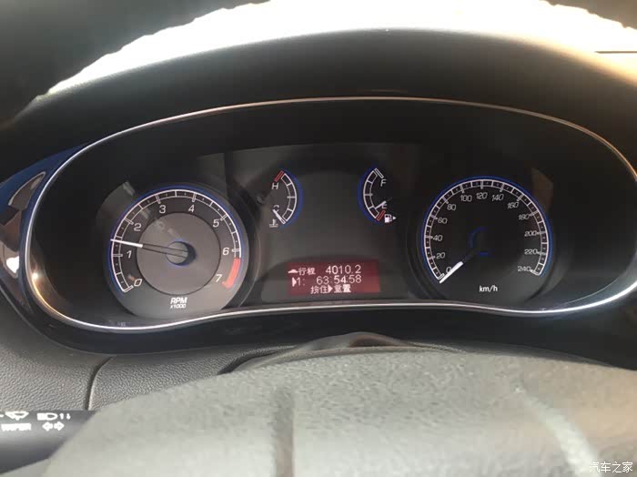

保养里程。

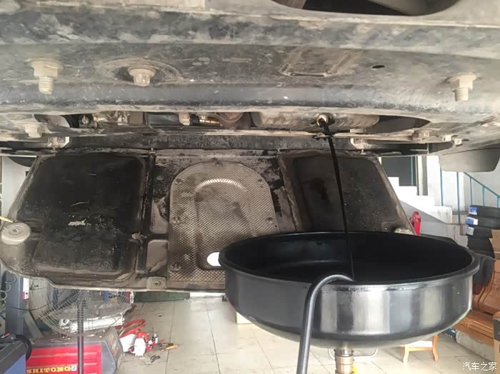

找到另一家,开始放油。
放油之前机滤已经拧开,现在控干净了,拿出来,用抽油机抽了这里面的机油。

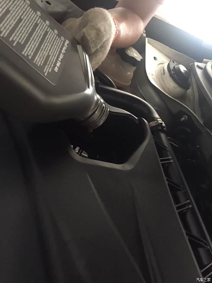

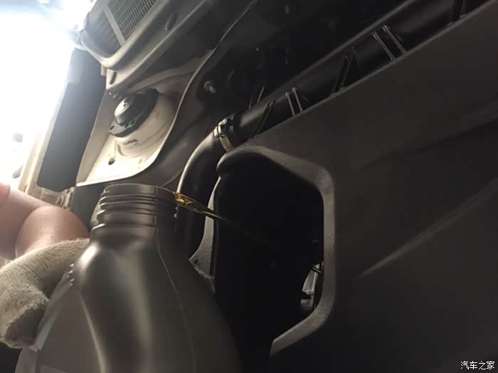

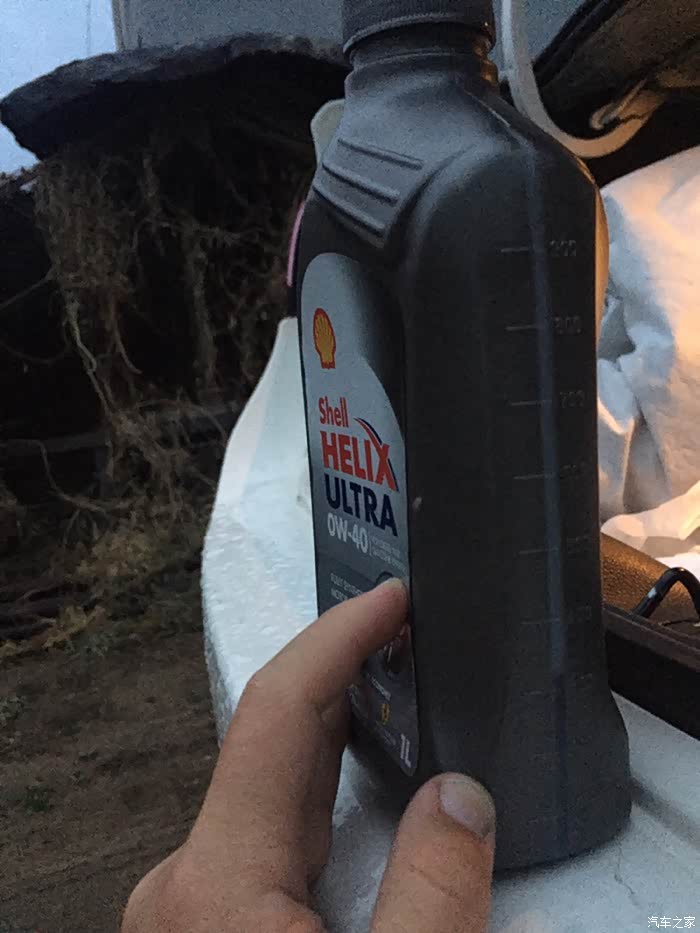

2.7升灰壳上车,颜色还行。

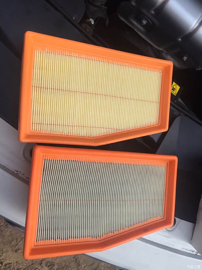

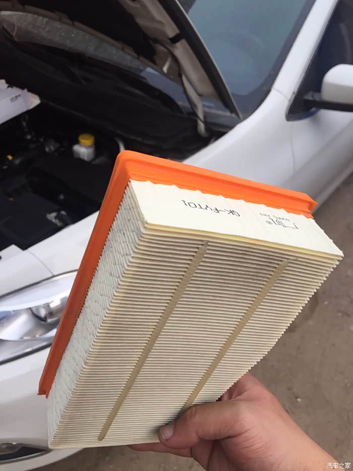

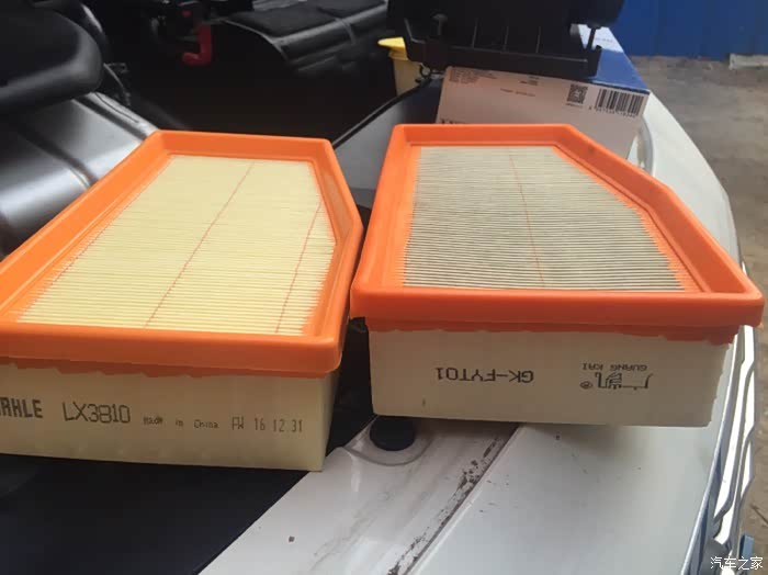

更换空滤,上一次换的广凯,本次换马勒,劝大家一句,广凯的三滤以后不要再买,都不好用。质量低,虽然价格低。但心情也不好。
广凯放到空滤盒松松垮垮,马勒很紧实。而且滤纸明显厚。但是他们说这个胶条会开裂,我也无奈,谁叫某东有券,让我抢了,只能买这个。。。
使用八个月,胶条无开裂

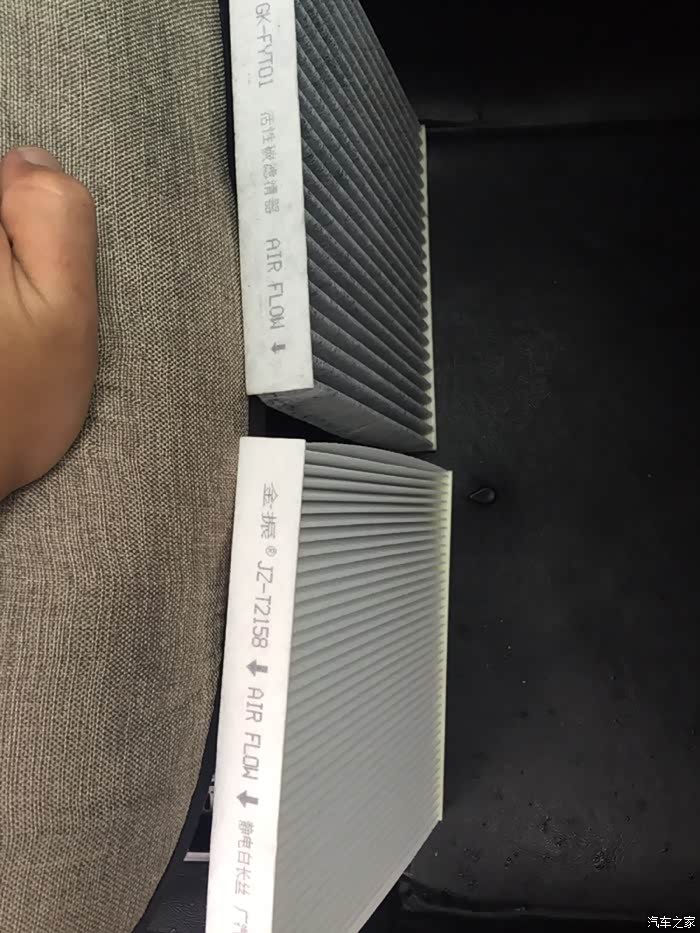

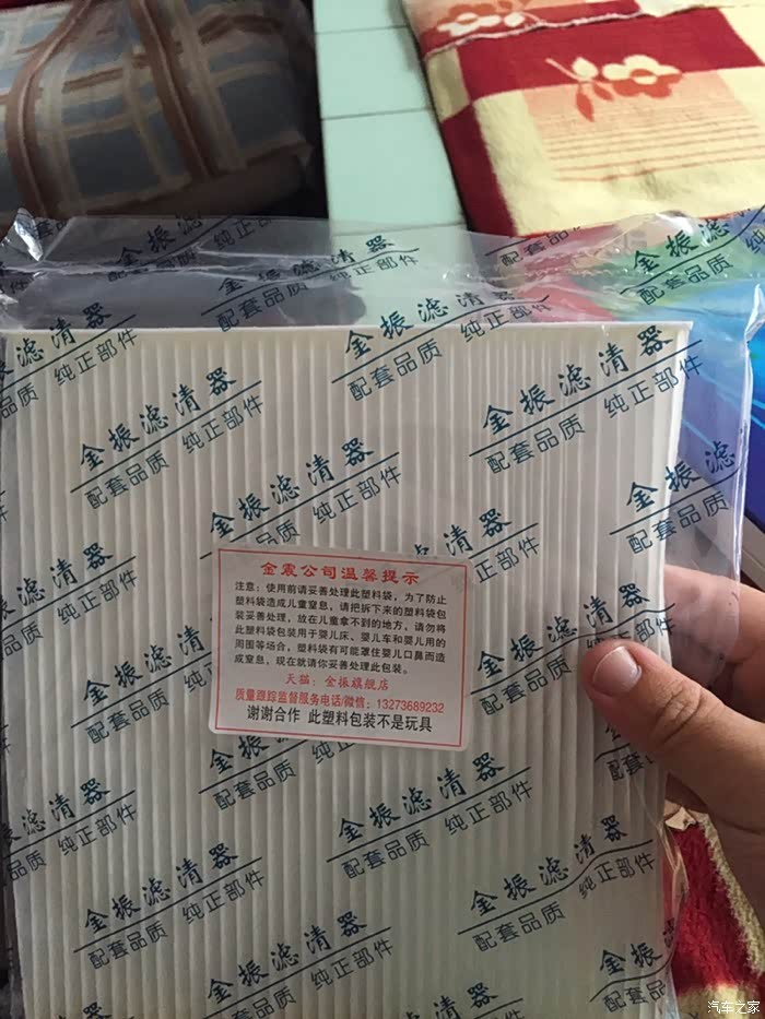

买的某宝最便宜的空调滤,不是活性炭的。质量照原厂差一点,但还行,能用,
二月份换的广凯活性炭,现在六月开始开空调了,一开空调那味道,无敌了。刺鼻。所以果断换回普通的,活性炭太厚,容易有味。好几个车友反应。
机油三瓶剩了这么多,也就加了2.7升,

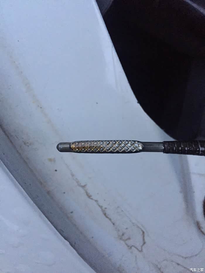

跑了20公里以后,冷车三小时测的油尺,反复测了几次,都是这个位置。所以暂时不添加了。
