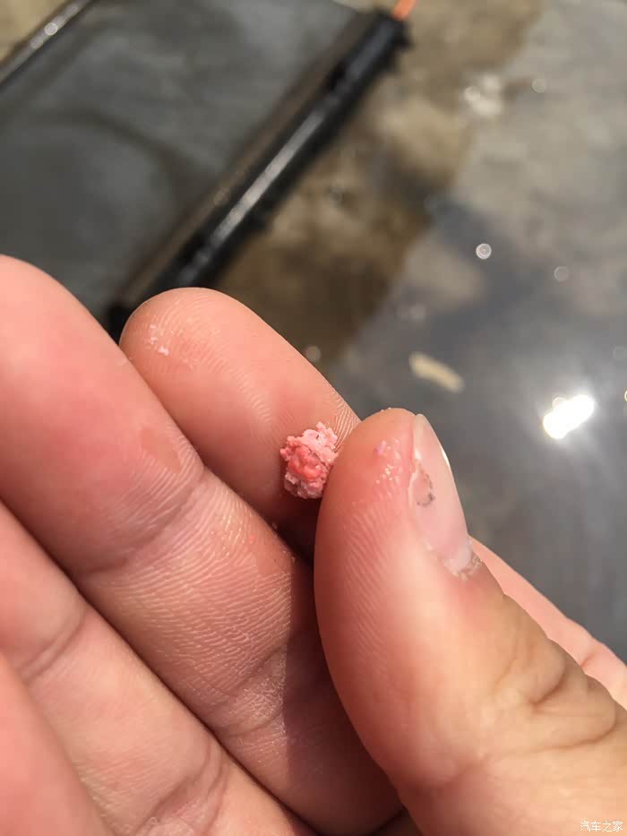

拆了水箱,用水管对上水口给水,堵的厉害,水倒涌,半天下水口处才有水流出来,磕哒磕哒,出来凝结颗粒物如下:
水箱凝结颗粒物
原因归纳:
7年车,平均2年更换一次防冻液,一直很注意不混加,防凝结。估计是中间某次更换时旧防冻液没有顶干净,中间也有不是我亲自去、在不同地方保养的原因,此事无从查证了。也有人说,7年了,就是这个部件到寿了。不去求证了,总之就是堵了。
