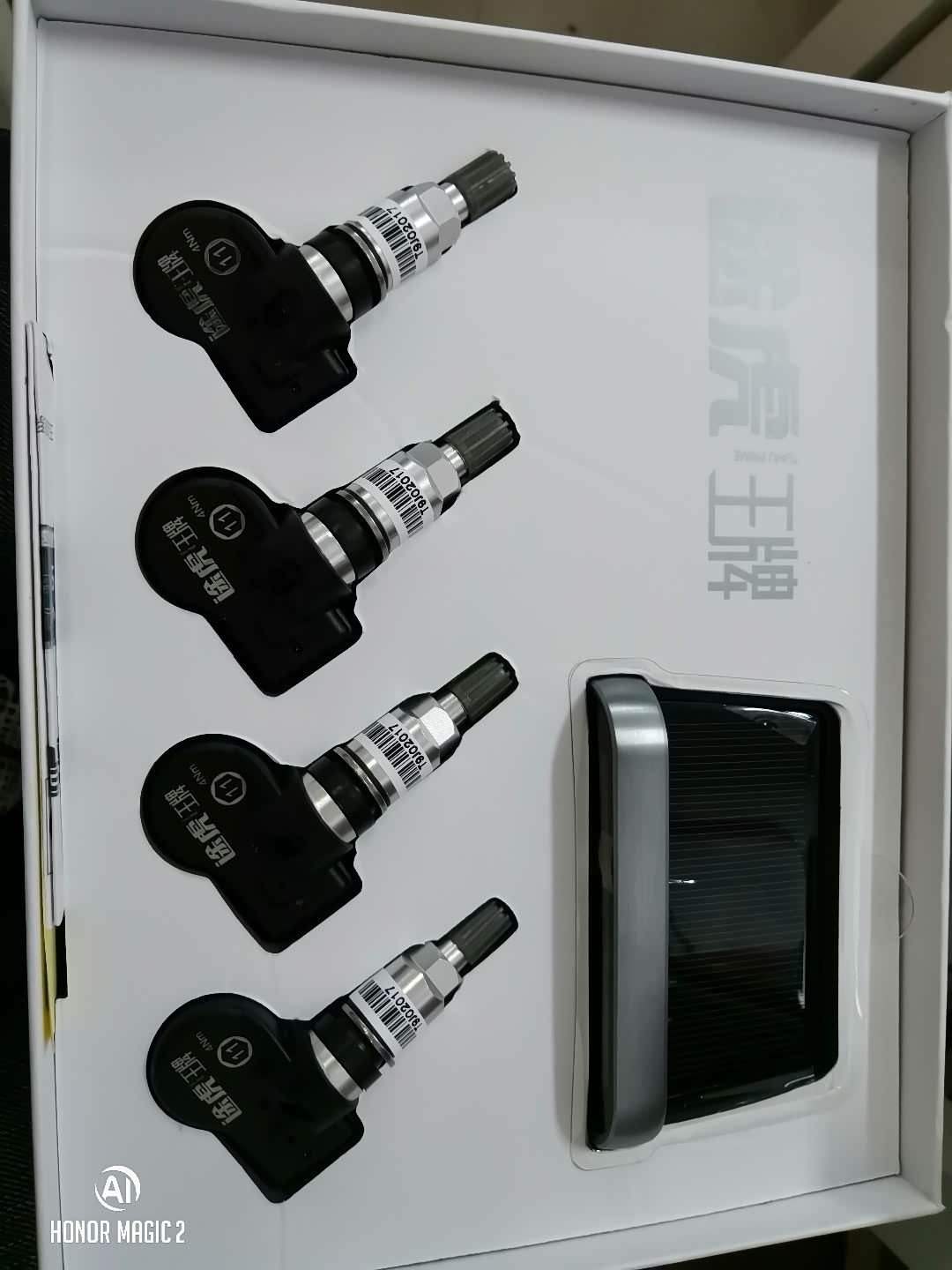

做了点功课,铁将军和途虎合作的这款途虎王牌(TT7)不错,太阳能充电效率高,数据线充电基本用不上。内置式的传感器,寿命可达5年,不受使用环境影响,防盗,还方便充气。

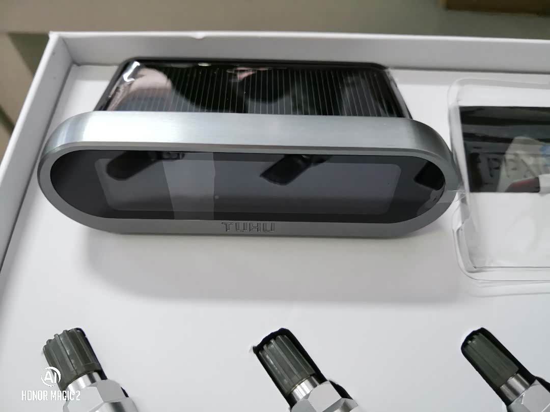

包装很精致
做工精细,用料不错

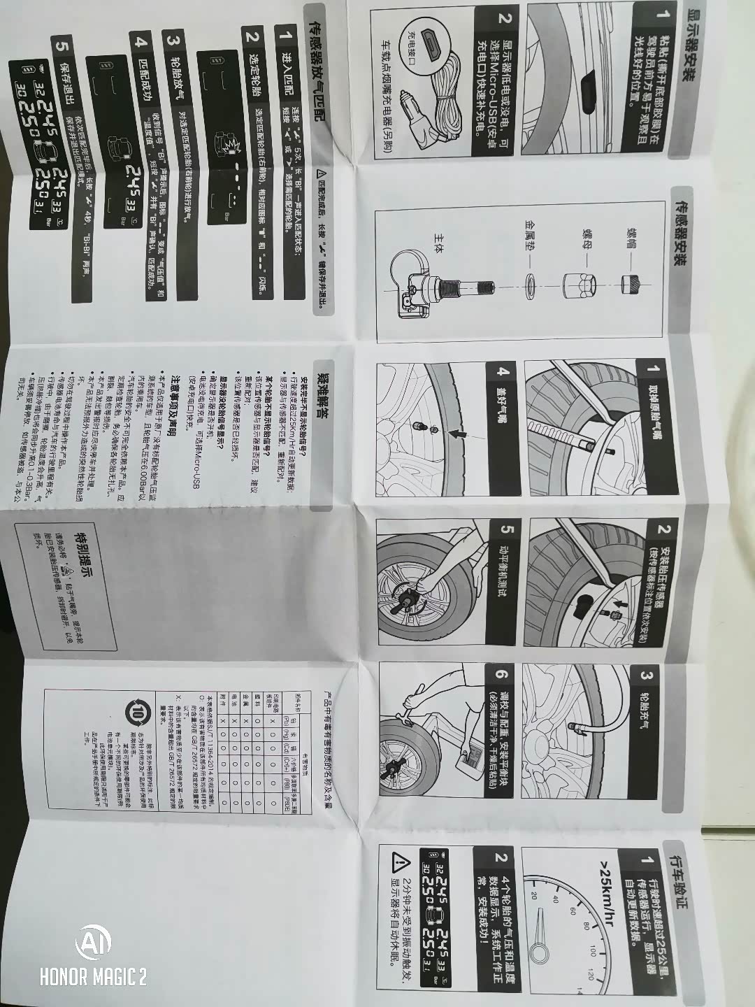

说明书拍个照片,直接扔掉

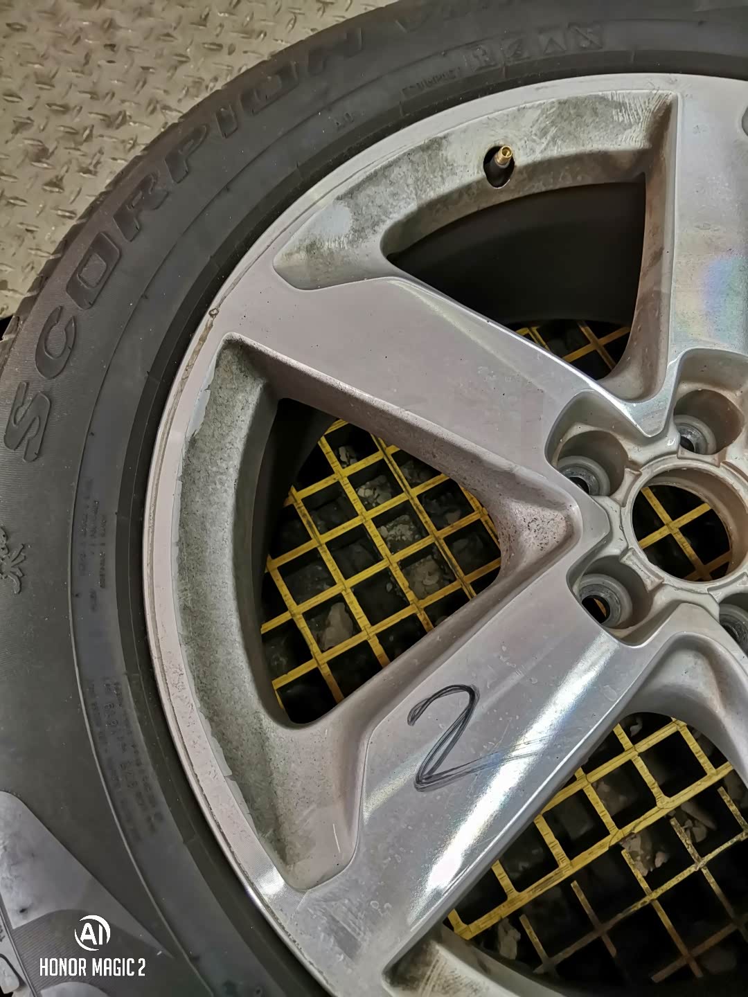

在轮子上做上标记,之后全部要原位装上,工作还是比较仔细的。

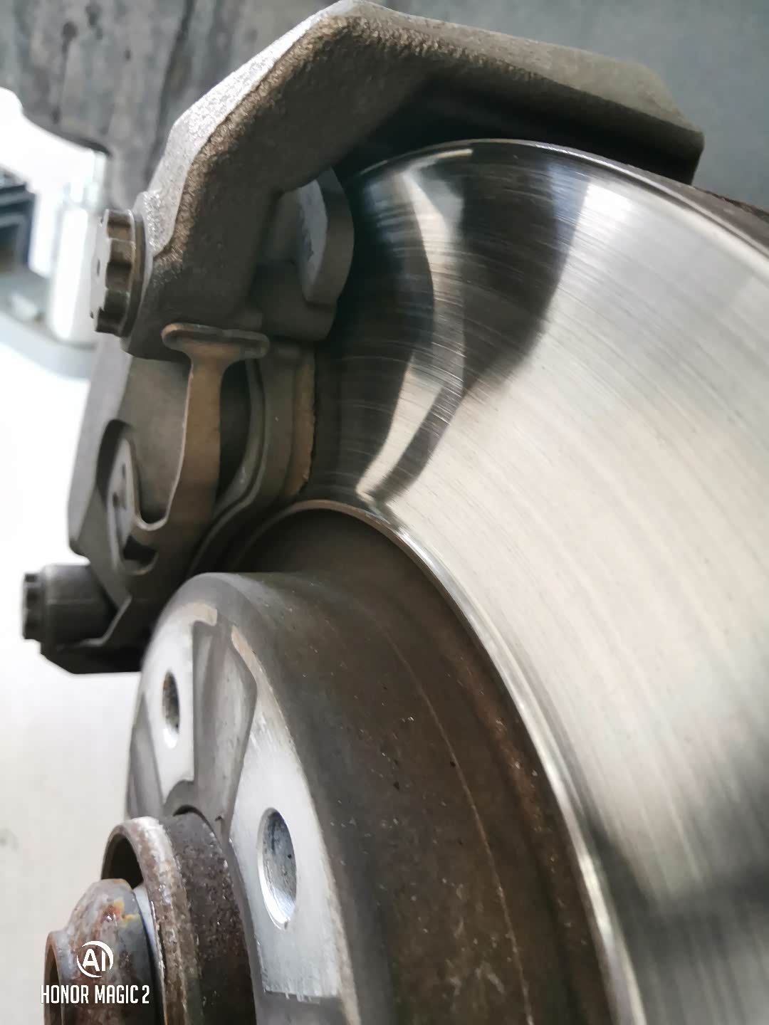

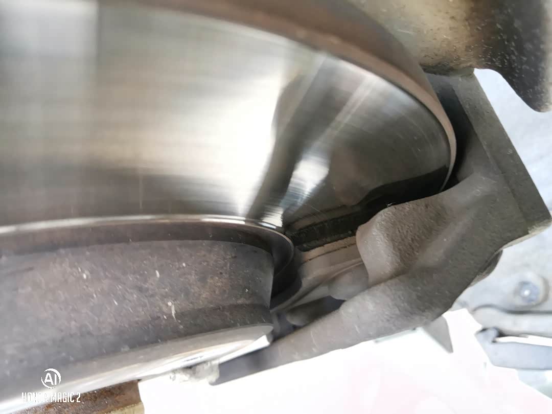

跑了73,000的刹车片厚度,还没有报警,应该还能跑2万,等报警再换,这是右前轮。

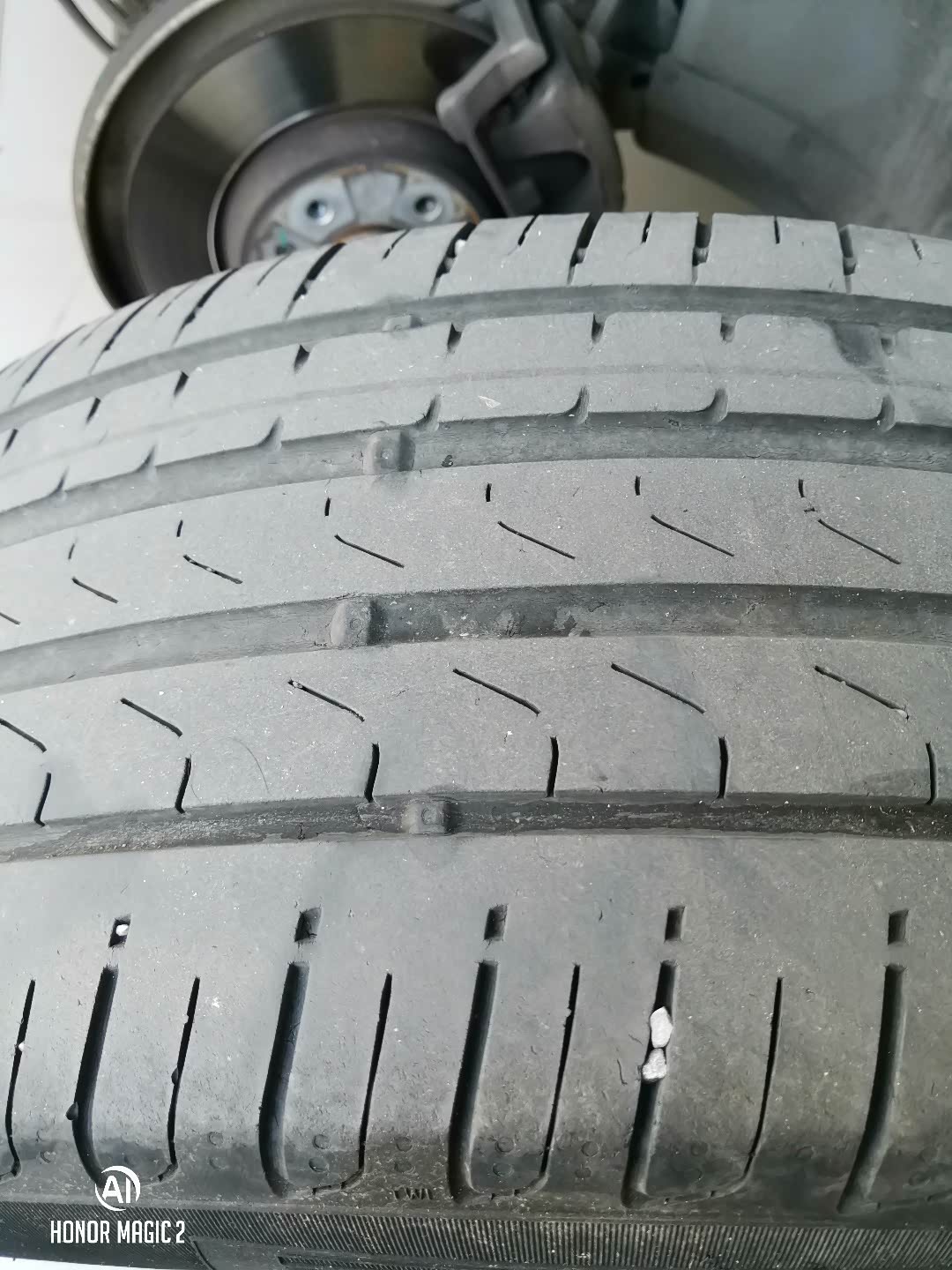

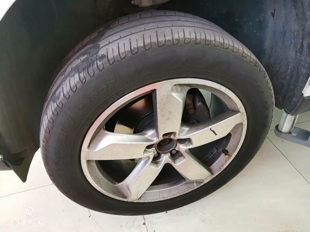

发现右后轮磨损不均匀,奇怪的是中间磨的厉害,两边磨损浅,如果是偏磨,不应该发生这种情况,其他轮胎磨损比较一致。

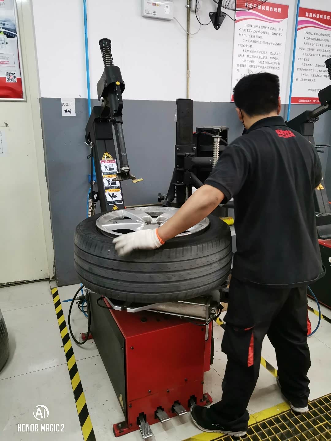

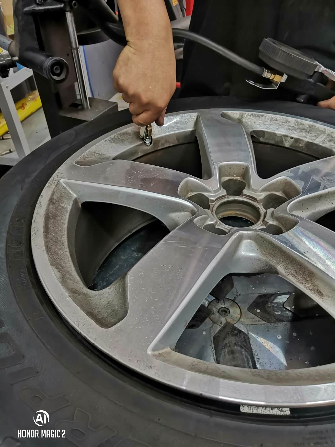

扒胎中
之前补胎,扒胎操作不当导致的划痕。当时没有发现,这次才发现,真是后知后觉啊,TNND

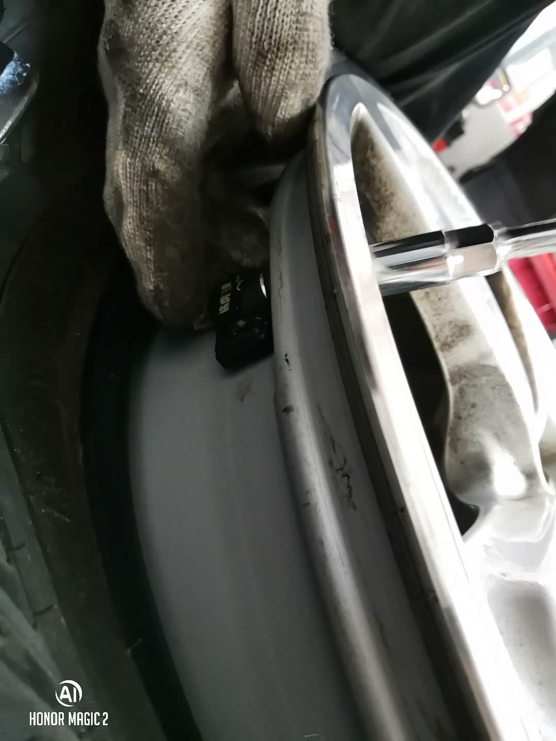

拆除原来气门芯,安装新的胎压监测气门芯

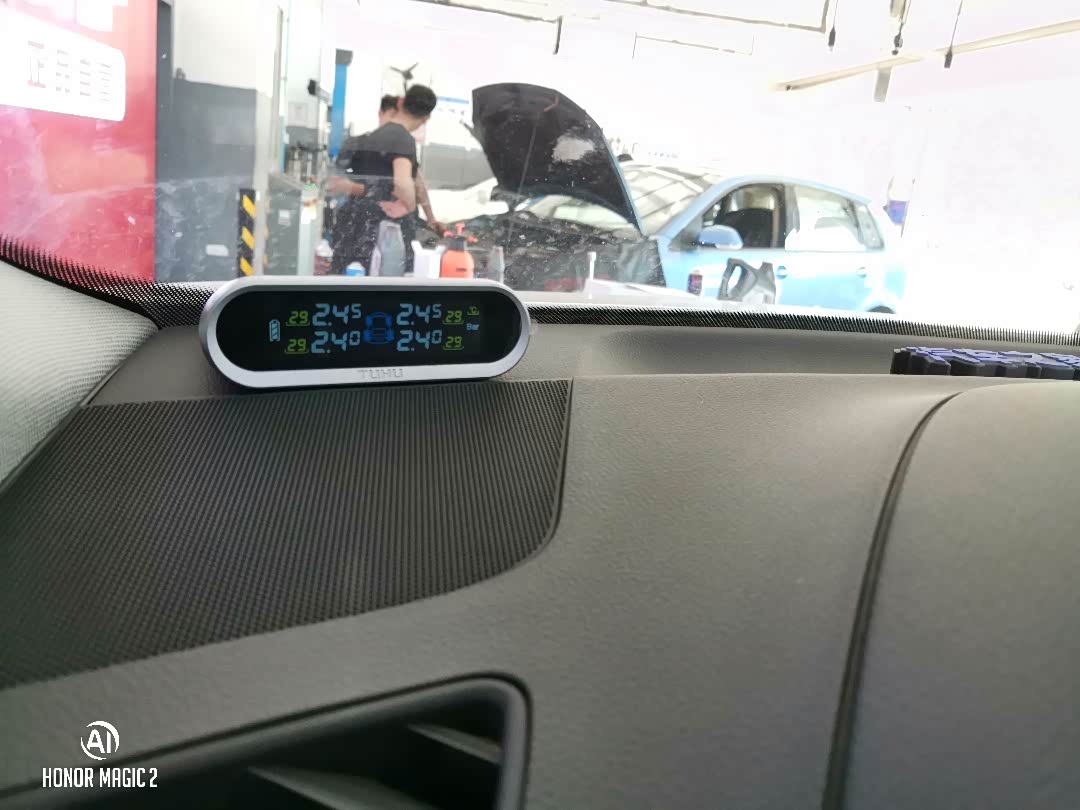

传感器安装完,充气中

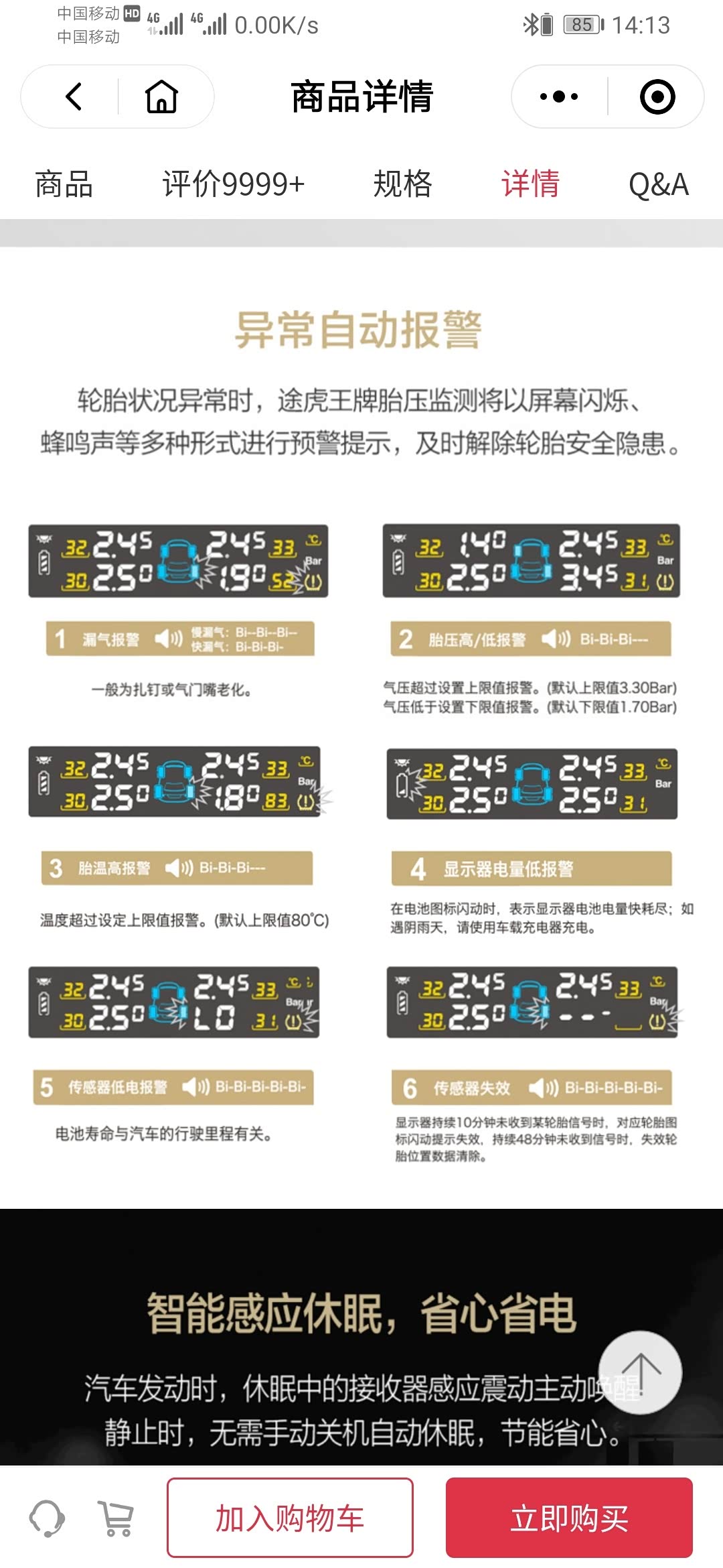

充气过程中,主机接收到信号发出bibibi的叫声,充到2.4, 可以显示三位有效数字,精度较高,还可显示轮胎温度

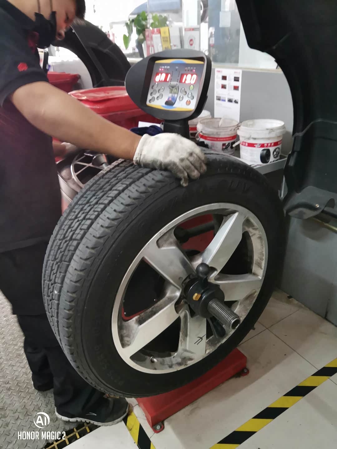

动平衡
用3M胶固定在仪表台上,2分钟未感到振动即会息屏进入休眠

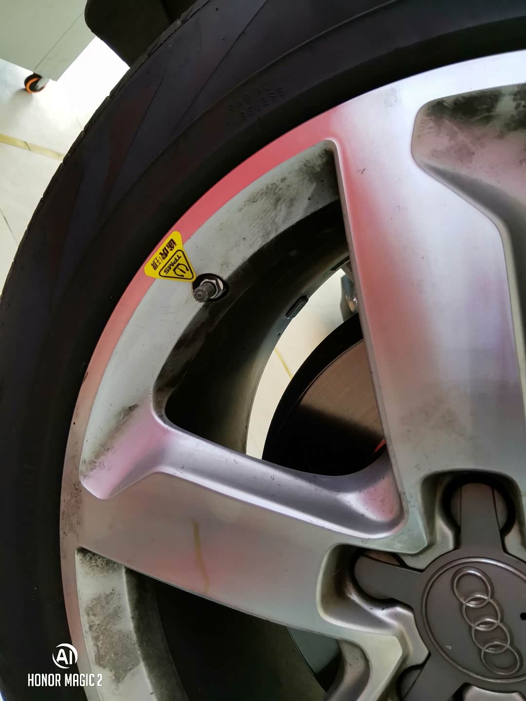

贴上标志,用于提醒换胎小工注意内置胎压传感器

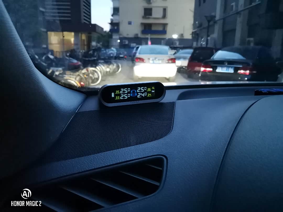

中间抬头显示,左边胎压监测,都可随环境动态调整亮度,科技感有木有?人家中控台放各种摆件,洋娃娃,我放各种显示器
天色已晚,太阳能充电指示灯已熄灭。开了15公里,胎温都有所上升,两前轮温度要高些,因为靠发动机舱近,右前轮温度最高,猜测是离排气管近,所以温度稍高
