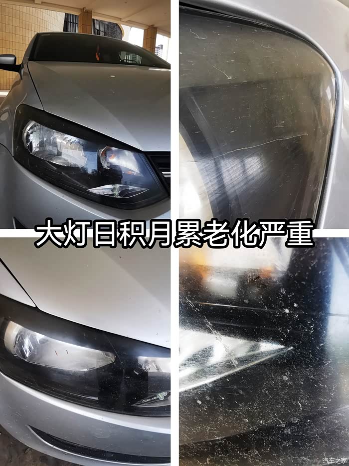

言归正传,不过即使养护的在好它的易损件,或者一些老化的配件也是避免不了的,我这台polo我发现它的大灯老化越来越严重了,之所以大灯的老化是因为长时间使用、氧化反应、外界环境、清洁方式不当、光源老化是导致大灯老化的主要原因。
那么想要修复它最好的办法就是跟我一起去用大灯修复液去修复,最重要的一点这个修复方法我们自己动手就可以解决,节省了成本

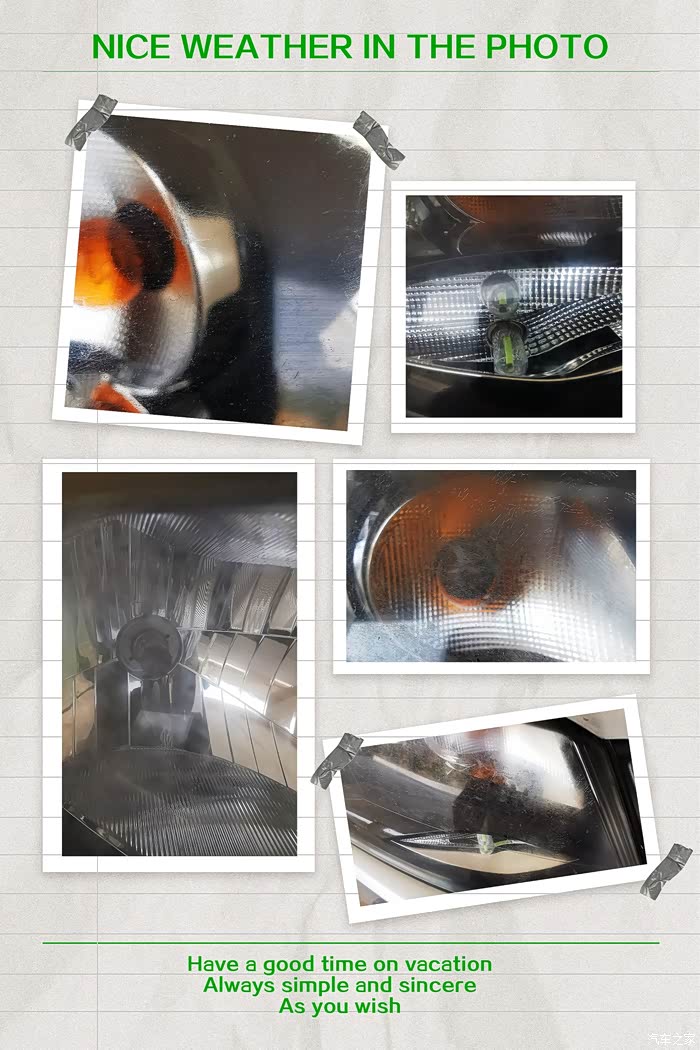

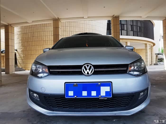

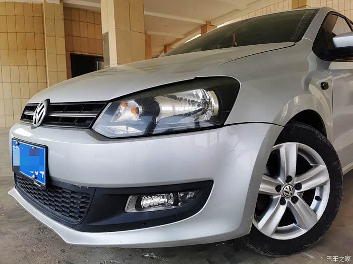

老化严重的大灯看细节

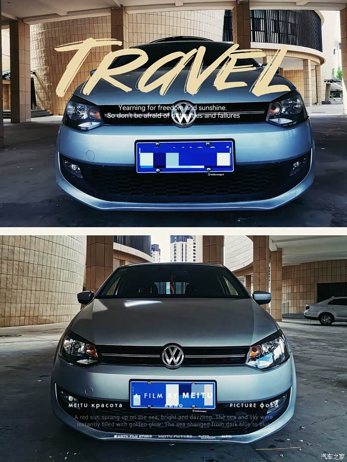

我这款大灯还是原车的呢,十年了,到现在就是外部灯罩出现了模糊,有裂纹
十年的老车了,灯罩没有原本的光亮了
大灯是老化了,不过不仔细看还是看不出有多明显的老化,不过这个情况随着时间的推移会越来越严重的
模糊不清的灯罩
看着就是因为灯罩有模糊的情况所以里面的灯泡都不是特别明显了

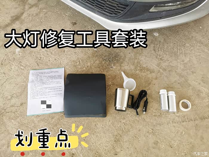

大灯修复工具套装使用说明书
这个大灯修复工具套装自己提前网购的,使用说明书以及视频教程都有介绍,可以跟着学习基本就可以学会了
一套大灯修复工具套装都齐全了
有了这套大灯修复工具套装就就可以让大灯恢复如初了,让我们期待效果吧

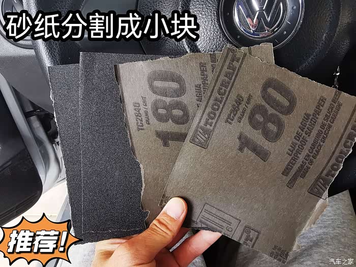

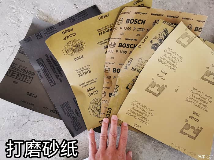

专用打磨砂纸
打磨砂纸这是一道非常重要的环节,这个过程也是比较漫长和枯燥的

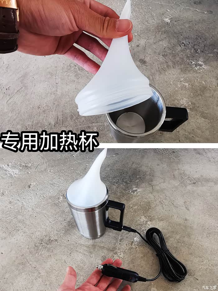

大灯修复液加热杯
这个大灯修复液加热杯也是必不可少的,它其实简单来讲就是一个加热的杯子,然后杯子口有一个散热的小口,而我们正是用这个散热口散发出来的热量去修复大灯

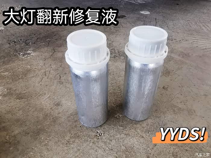

大灯修复液
这个大灯修复液也算是化学用品,大灯修复液为化学溶剂,有一定的腐蚀性,使用时需要注意,避免触碰到皮肤或眼睛,如有接触,需即刻用清水冲洗。

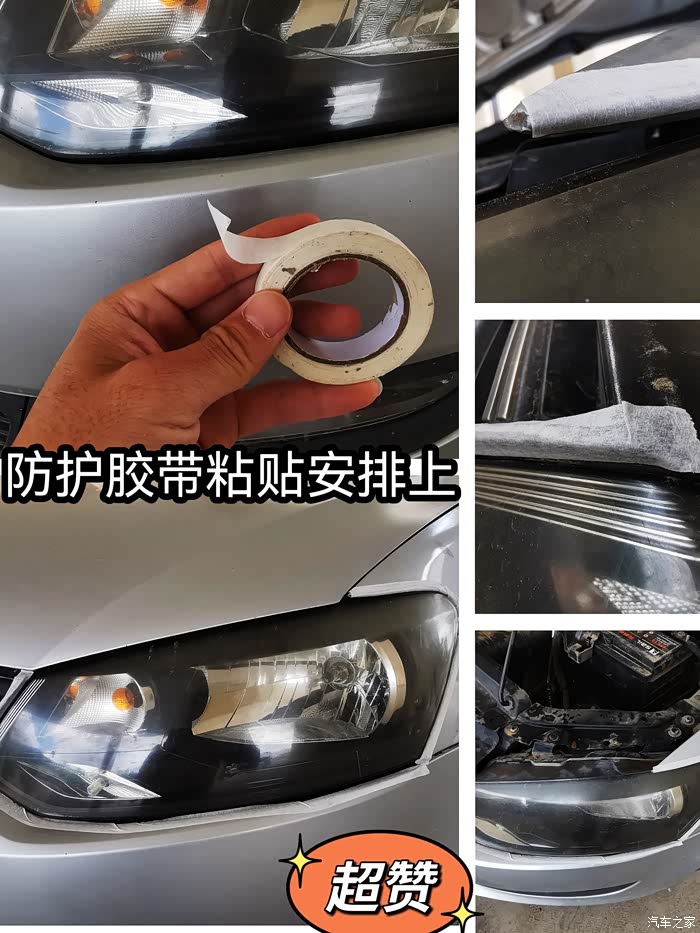

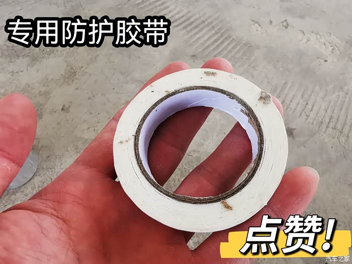

专用防护胶带
这个专用防护胶带是保护灯罩边缘以外的车身不被打磨到,做防护用的,当然了也可以选择其他其他的胶带代替,在或者说如果有一定的技术含量可以不用防护,不过我个人不建议哈
做好边缘防护
大灯修复正式开始了,第一步首先用防护胶带把灯罩以外的边缘防护粘贴好,以免打磨灯罩时打磨到车身漆面

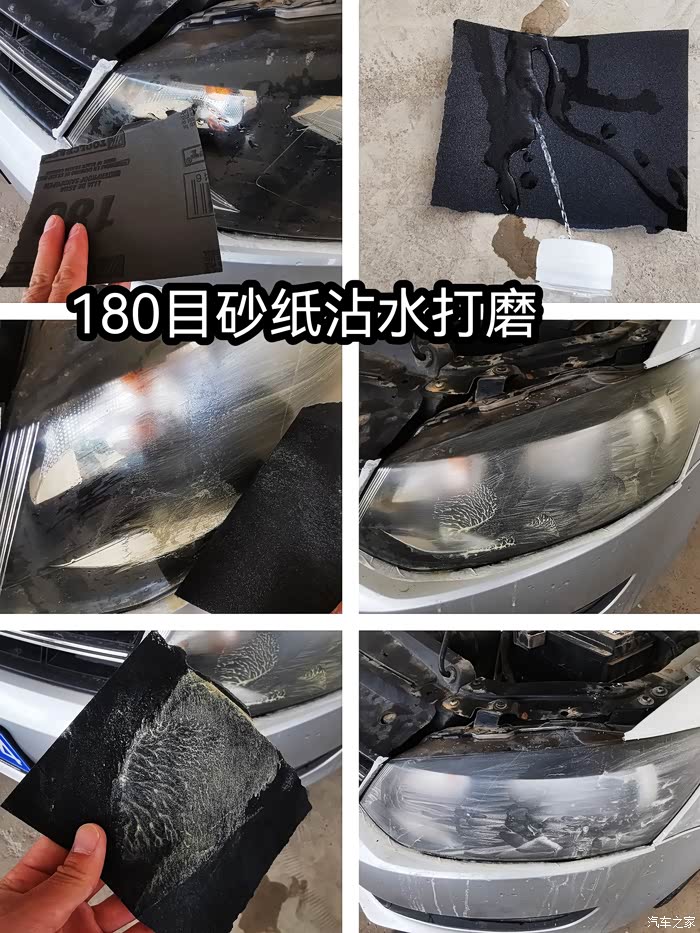

然后选择180目的砂纸准备打磨
第二步,准备用180目的砂纸进行灯罩打磨,这个180目的砂纸就是比较粗糙的,之所以选择粗糙的砂纸是为了给灯罩表面做一个粗糙的简单的打磨

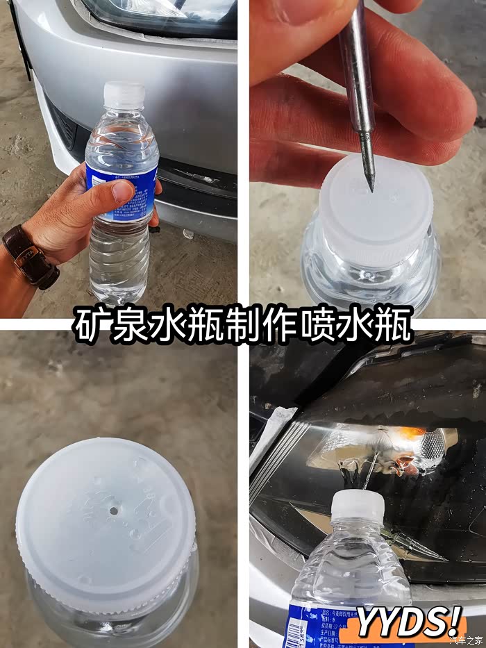

当然了打磨要用谁沾湿砂纸打磨
这个沾水打磨最好要用喷壶,我自己制作的喷水瓶也可以使用,这样的目的是为了好用并且可以节水
砂纸沾水打磨灯罩
把砂纸沾水打磨灯罩表面,打磨过程中时刻保持灯罩表面有水分

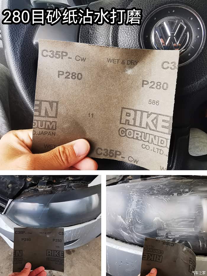

选择280目的砂纸继续打磨
第三步,继续用280目的砂纸进行灯罩表面打磨,也就是选择比180目砂纸略微细腻一点的砂纸打磨

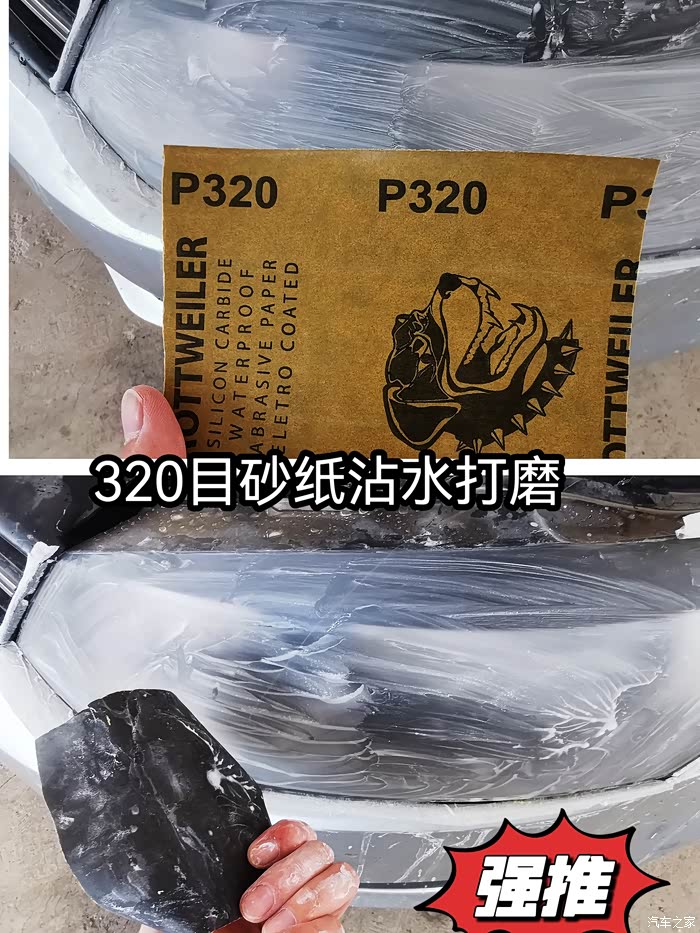

320目砂纸沾水打磨灯罩表面
第四步,320目的砂纸沾水打磨灯罩表面,320母的砂纸看着比280目砂纸细腻一点了

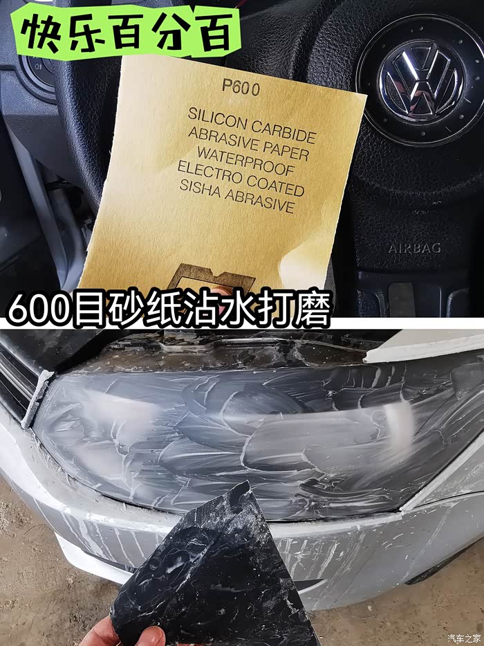

600目砂纸沾水打磨灯罩表面
第五步,600目砂纸沾水打磨灯罩表面,这个看着更加细腻的砂纸进行灯罩表面打磨,打磨过程中越精细越好

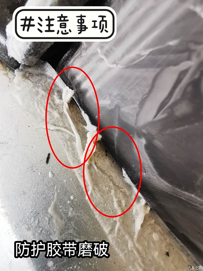

防护胶带磨破了
为什么说做好防护呢?就是这原因,打磨过程中很容易打磨到灯罩边缘的车身漆面,所以做好防护很重要

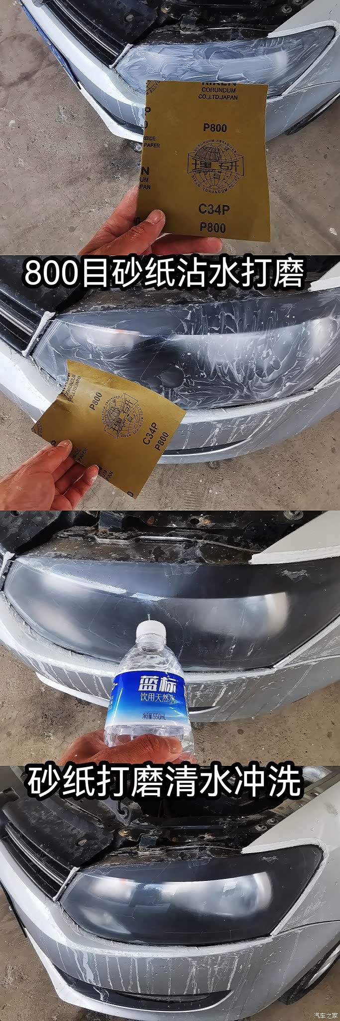

800目砂纸沾水打磨灯罩表面
第六步,选择800目砂纸在进行灯罩表面打磨,打磨过程中尽量每一个环节打磨时间长一点,时间越长,打磨的灯罩表面就越光滑,打磨灯罩表面是因为灯罩表面会有一层亮油需要我们打磨掉,打磨掉以后再进行表面粗糙修复,就是我们的砂纸不断升级型号(目)去打磨

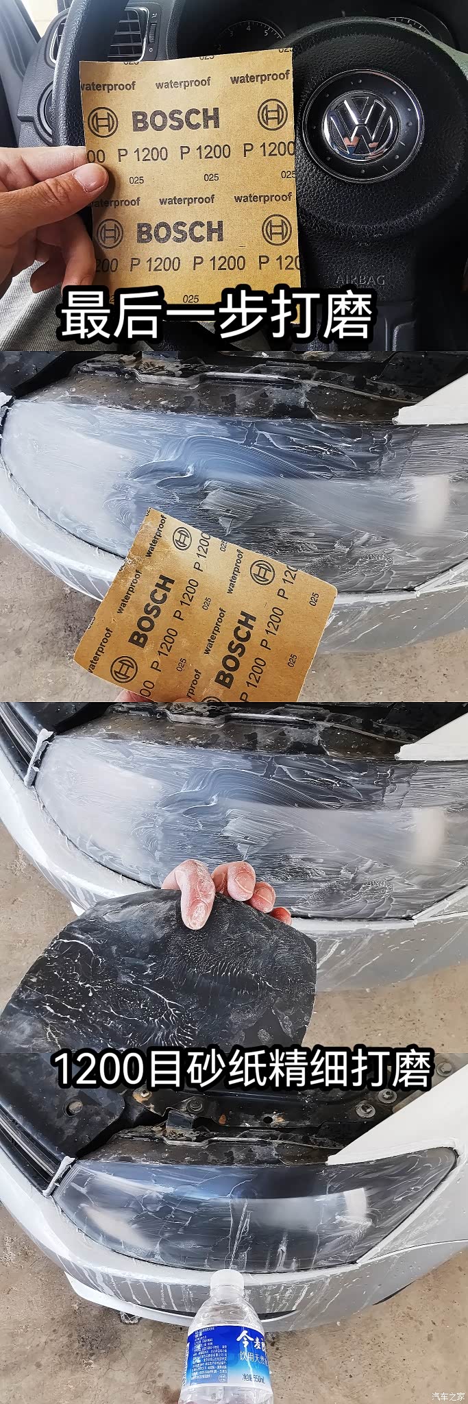

1200目砂纸沾水打磨
第七步,1200目砂纸沾水打磨灯罩表面,这个打磨砂纸就更加细腻了,可以更好的把灯罩表面打磨的光滑细腻,摸着光滑细腻就行了。

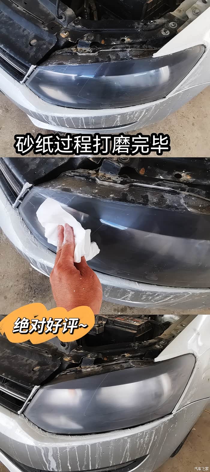

打磨完毕
砂纸打磨完毕用水冲洗一下表面,然后此时看到的是大灯灯罩更加模糊了,也是因为灯罩失去了透明亮度,这个透明亮度就需要我们的修复液去完成了

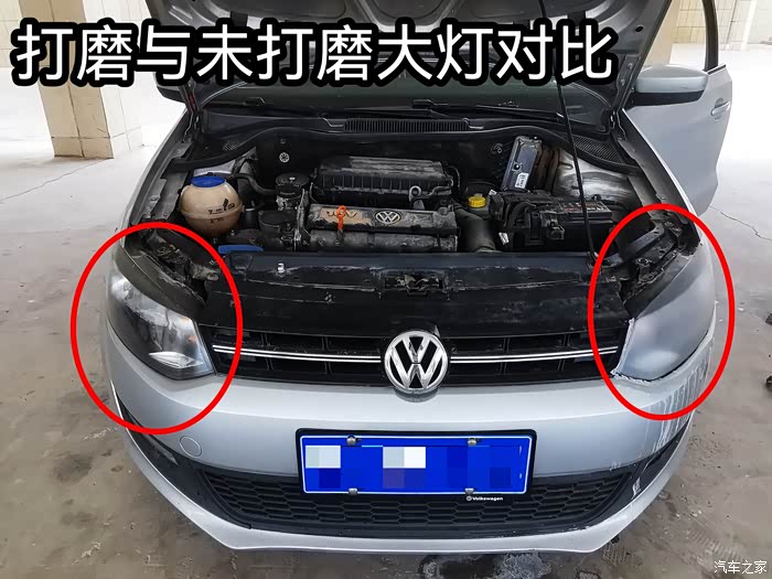

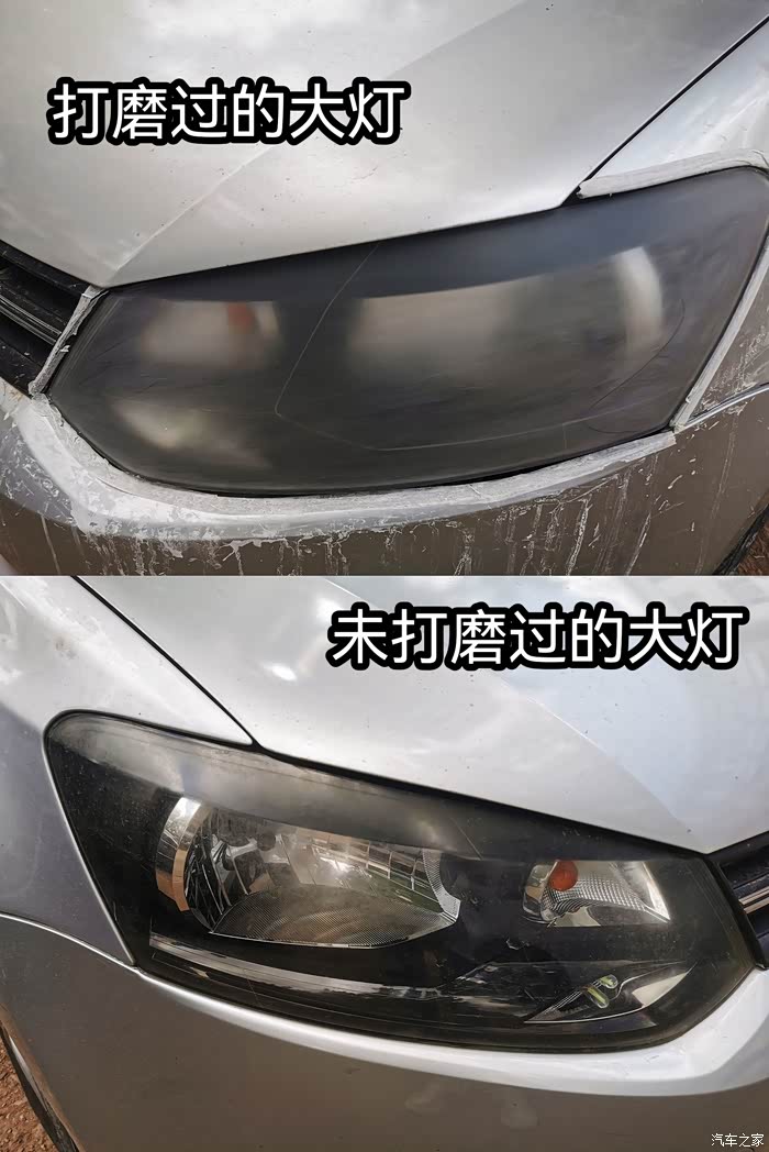

对比就看出灯罩打磨以后和没有打磨灯罩对比了
打磨以后的大灯失去了光泽亮度,它本身有的光泽亮度已经被我们打磨掉了
打磨灯罩和没有打磨灯罩对比
打磨的好与不好决定于最终的灯罩细腻程度

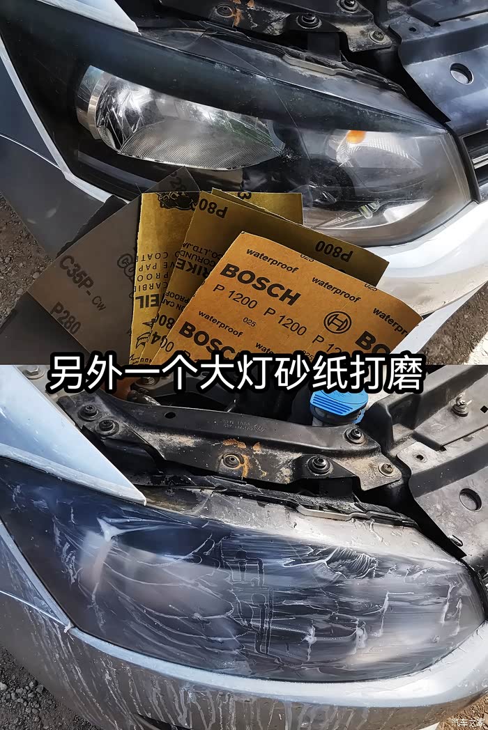

另外一个大灯的打磨继续
另外一个大灯打磨过程也是同样的方法去打磨,这个过程还是比较烦躁的,比较累人,当然了如果有专用的砂纸打磨电动工具就更加好了,但是吧对于我们业余来说根本用不上,也许买回来就用一次,其余就是在家里吃灰

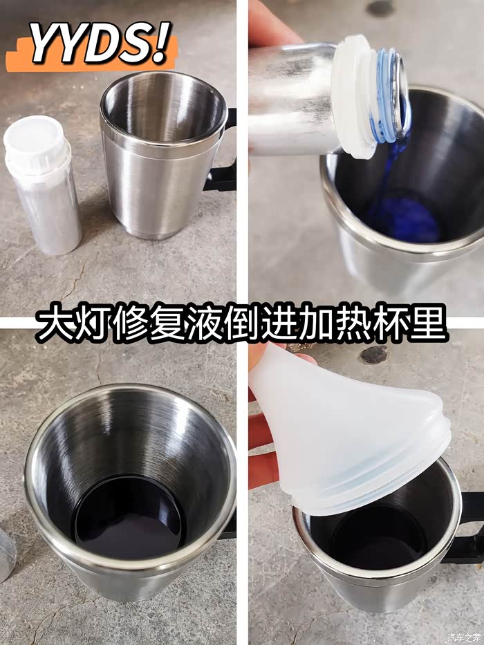

大灯修复液倒进加热杯里
大灯修复液倒进加热杯里准备加热,修复液一瓶全部倒进加热杯里就可以,后续如果有剩余可以再倒回原装修复液瓶子里留着下次可以继续使用。

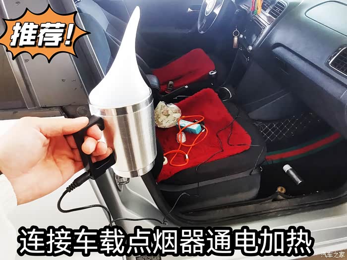

加热杯开始加热
这个加热杯供电方式有两种,一种是家用220v电源加热,还有一种就是车载点烟器12v加热,两种加热方式都可以,只是车载加热会稍微慢一点,但是可以随时在室外没有家用电源的地方使用
加热过程中可能会稍微慢一点,这个加热杯的出口要距离大灯灯罩1cm左右

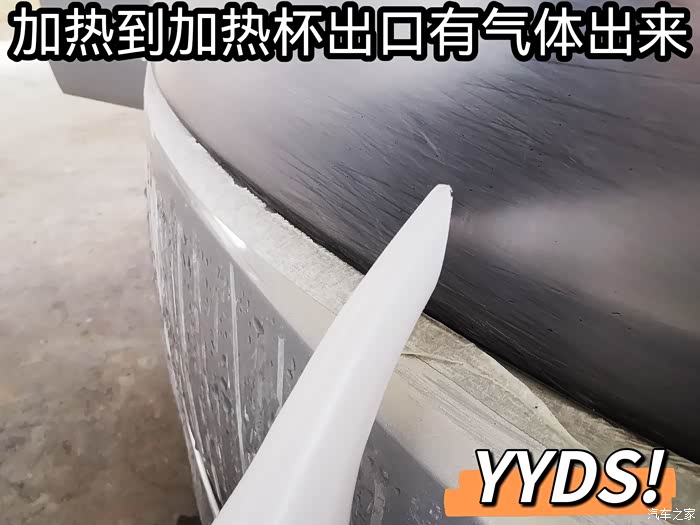

加热杯加热其实就是给加热杯里面的修复液加热到沸腾,我们可以隐约听到加热杯里有加热的声音

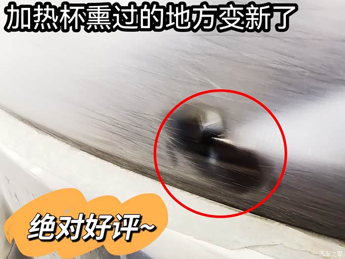

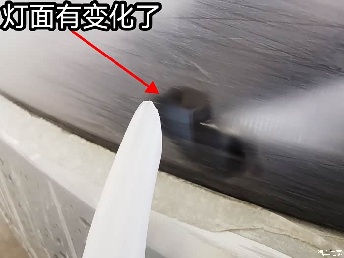

加热杯口已经开始有沸腾气体出来了
加热杯加热到有气体可以冒出来了,这个加热杯出口夏天基本看不到有气体冒出来,但是加热杯出口对准灯罩,灯罩表面会变色说明就可以开始修复了
灯罩加热杯加热的地方有明显颜色差异了
图片颜色的变化就是我们想要修复的结果,等到全部修复结束就能看出更加靓丽的效果了

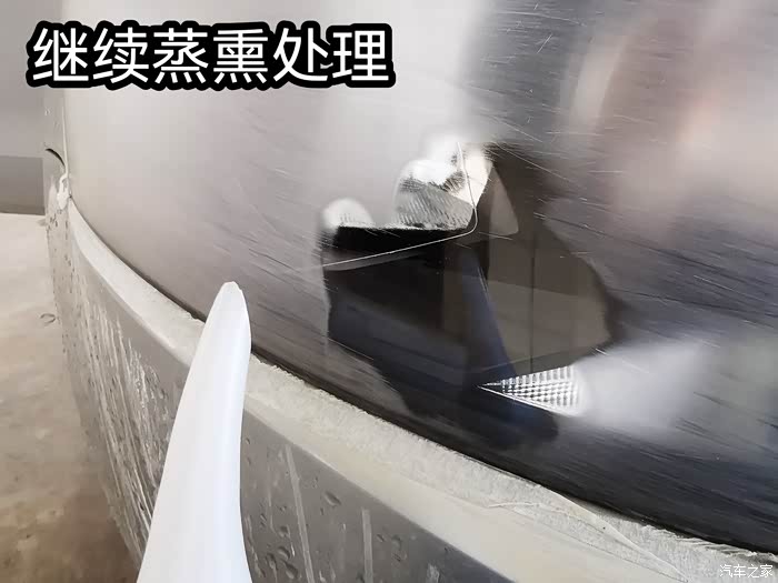

继续开始熏蒸修复
加热杯出口距离灯罩表面大概1cm左右依次开始熏蒸灯罩表面,这时会看到越来越靓丽的颜色展现在我们面前

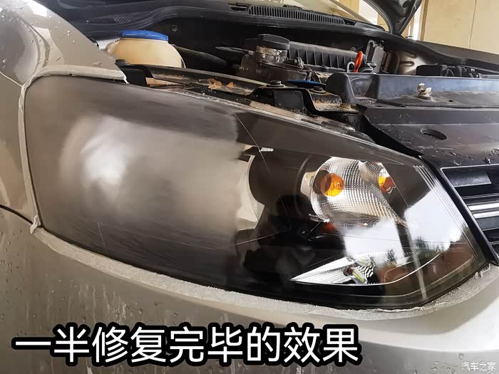

蒸熏完一半了
一半修复完和没有蒸熏修复的效果,对比一下

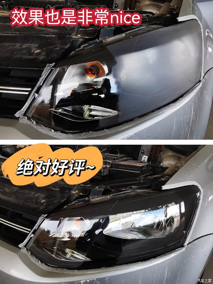

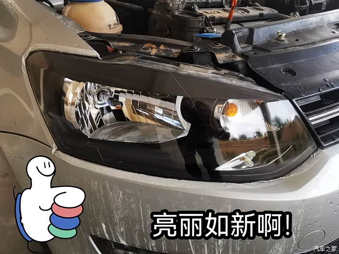

一个大灯灯罩修复完毕
灯罩修复完太完美了,太靓了,漂亮极了,感觉回到了新车的状态了

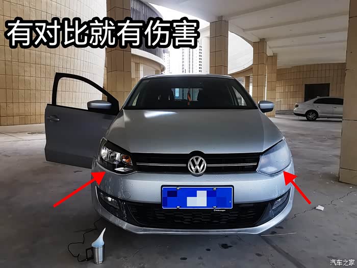

左右大灯修复和未修复对比
大灯修复完心情都不一样了,所以打磨过程很累,满身出汗啊,但是看到结果立马感觉缓解了好多
有这样的结果也是非常的哇塞
根据说明书去操作,或者视频去操作,主要在打磨过程比较累人
完美收工
完美解决问题了,太漂亮了,大灯修复完毕,花最少的钱去解决问题
