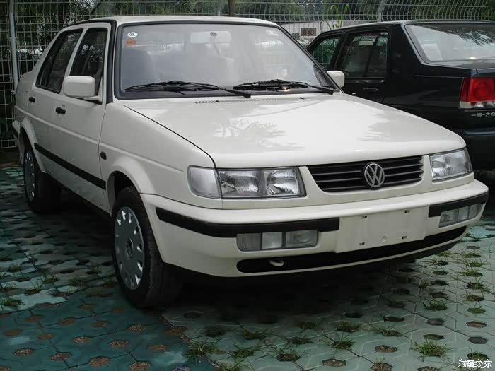

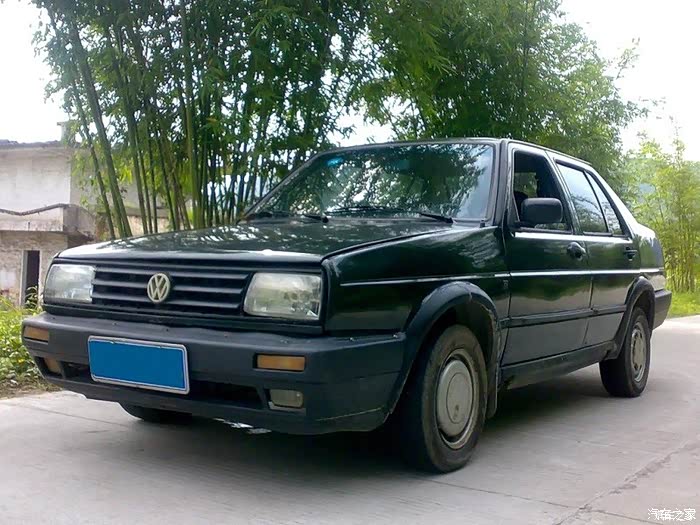

提起捷达,很多人首先想到的是方方正正、皮实耐用之类的关键词,我一直也对这种方方正正的车有一点情怀。捷达最经典的一代车型,应该是下图这种方灯的捷达,当时的捷达有一个5V版本,4缸发动机上每个缸有3个进气门,2个排气门,一共20个气门。这款发动机提速爆炸,发动机声音也好听,是很多改装爱好者的选择之一。不过这个版本是在02年左右生产,已经是一年两审的车了,而且油耗巨大,已经不适合家用了。

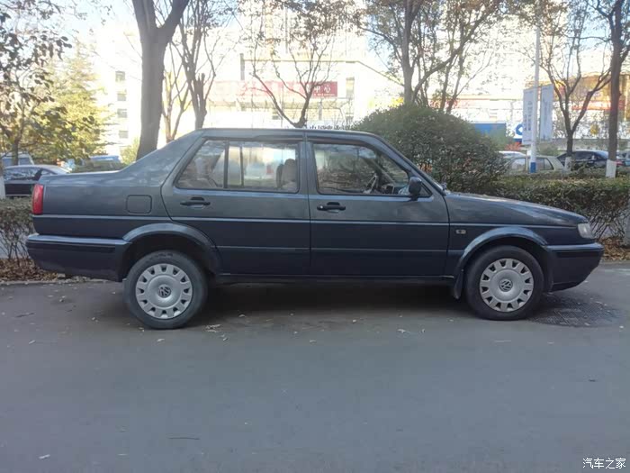

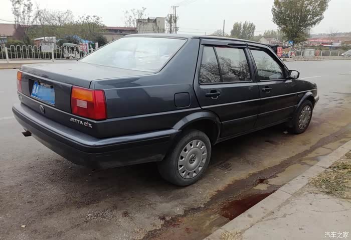

今天在网上刷二手车的时候,偶然发现了一辆08年上牌的05款捷达,勾起了我的兴趣。05款的车除了车头的大灯进行改款外,后尾灯的经典方灯得以保留。而且这是一辆08年的车,应该是08年最后一批05款车型了,而且还是国三的排放。看网上的车主介绍,觉得车还不错,就跟车主打了个电话,约定时间去看车。05款的捷达大概长这样。

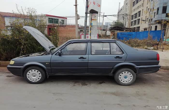

赶赴车主的约定地点后,看到车停在路边(当时没拍照,下面的照片都是摆拍)。首先映入眼帘的是这辆车的后悬挂。一般来说老捷达有一个通病,就是后悬挂随着岁月流逝,支撑力会慢慢降低,于是离地间隙越来越小,就是俗称的“塌屁股”。而这辆捷达,后面的离地间隙非常高,看样子是换了后避震没多长时间,于是心里对它善生了不少好感。不过车怎么样,还要接着往下看。

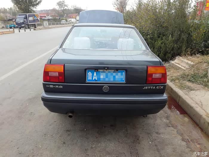

不得不说,这款的后尾灯还是很有年代感的。

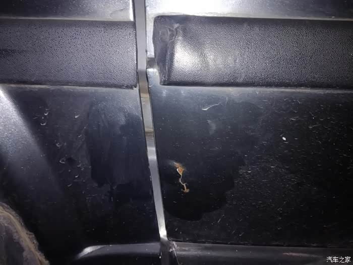

还真被我找到一处,左前门油漆脱落,漏出来了白色的腻子,说明这个地方曾经刮过腻子,一会要着重看一下这里。

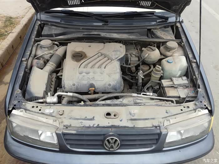

打开机舱以后,车内整体看起来还算是比较干爽,大众经典的EA113发动机映入眼帘。这款发动机的特点就是皮实耐用,因为是铸铁发动机,所以特别抗造,最重要的特点是低扭强大而且不烧机油。这一款发动机在很多大众的老车上都装配过,比如07的帕萨特领驭,还有忘记哪一年的奥体TT上面也有过装配。
不过对于这种将近10年的“老车”,EA113还是有可能存在侧面渗油的情况。接下来就看一下侧面,看看它有没有渗油。
哦,没看到渗油。两种结果,一种可能是这辆清洗过发动机舱,渗漏的地方都擦干净看不出来了,另一种情况是车的公里数比较少,或者保养的比较好。从其他地方的灰尘来看,应该属于第二种情况。

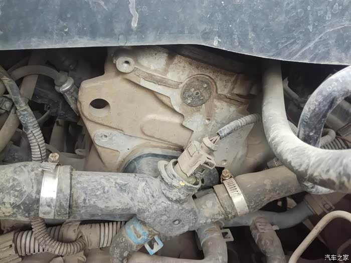

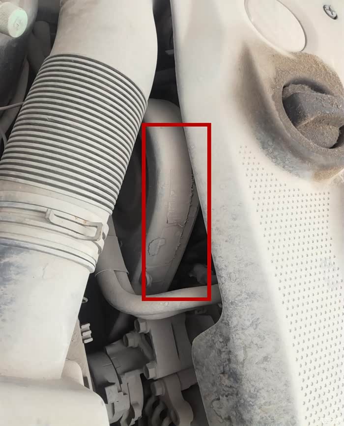

再看看另一边,有了新发现。框框里面的是发动机的正时皮带,属于易损件,一般5w公里就可以换一条新皮带了。如果这根皮带断了,发动机就失去动力,把你扔路上了。换的话也不贵,几十块钱就搞定了。这根皮带换过是好事情,属于正常保养,如果一直没换过,到自己手上还要添点钱再换一根。

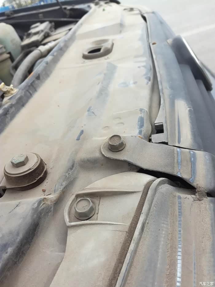

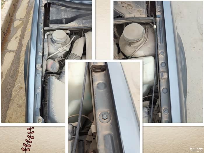

再看看两侧叶子板螺丝,也没有拧动的痕迹。这有两种可能,一是有过事故,拆下来过,装上后又重新喷漆,可以隐藏部分扳拧痕迹,不过有的小细节还是能看出来的;第二种就是真的没有动过。一般看这种几万块的二手车的时候,遇到第一种情况的概率比较小,因为几万块钱的车不值得耗费时间精力去修的很精细。所以我判断它处于第二种情况。

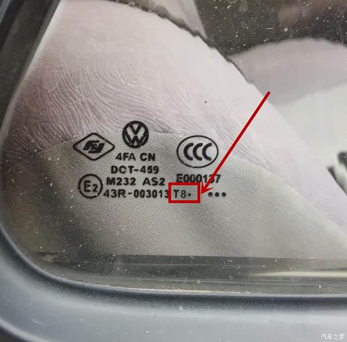

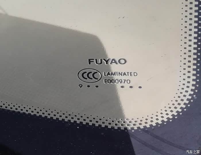

看完发动机舱,偶然撇了一眼前挡风玻璃,发现前挡风玻璃居然换过。正常的玻璃是下面这这样。08年的车,应该对应08年的玻璃,判断玻璃年份的方法就是看玻璃上的数字,数字“8”代表“08年”或者“18年”,现在18年还没到,所以玻璃肯定是08年的。

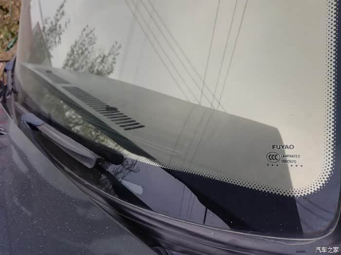

但是前挡风玻璃是这样的。
这样的
一般前挡风玻璃换过,有可能是因为受到撞击,把玻璃撞坏了,有可能是因为其他东西把玻璃打碎了,但是没有伤到骨架。我问车主玻璃是怎么破的,他说是在高速上被小石头崩了个米粒大小的口,回来以后越裂越大,就换了一块新的。我当然不会相信他说的话,我需要寻找证据来证明。首先看发动机盖的螺丝是否有扳拧,如果是从前面把玻璃撞碎,那力量一定非常大,机盖一定会受到创伤。但是实际上没有扳拧痕迹。再往前看看。

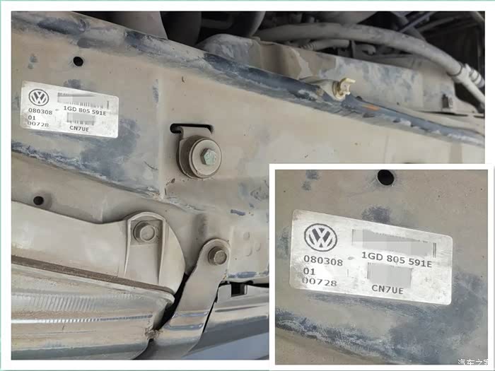

这里保险杠有明显的扳拧痕迹,我问车主前面是不是撞过。车主说有一年冬天跟车的时候刹不住了,追尾了别的车,中网掉下来了,他就整个换了一个新的保险杠。听起来事故不算大,还是不能相信原车主的话,继续寻找证据证明。
功夫不负有心人,保险杠后面的水箱框架上带有标签,标签上清楚的写着080308,说明是08年3月生产的水箱框架,前面的小撞击甚至都没有伤到水箱框架,证明原车主说的是实话。(马赛克是我打的)
经过这个小插曲,可以判断整辆车前面没出过大事故,还需要再继续寻找证据,判断是不是其他位置造成前挡风玻璃的破裂。

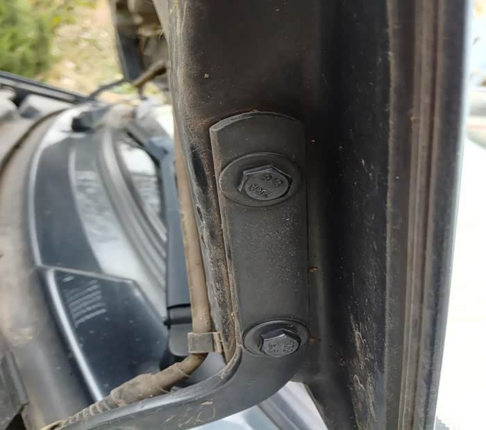

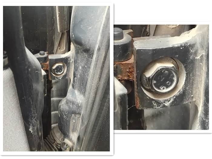

还记得左前车门的腻子吗,如果是前门碰撞,也可能会造成挡风玻璃破裂。首先看左前门玻璃,还是原厂玻璃。再打开门,看看门轴有没有拆卸的痕迹。经过查看发现,只有生锈的痕迹,并没有拆卸痕迹。将近10年的车,有个别生锈的地方也可以接受,而且生锈了没有影响开关车门的流畅性,也没有异响。其他三个车门用同样方法查看,也没有问题。
截止到目前为止,可以判断挡风玻璃很大可能是因为小石子崩坏的,并不是经过撞击造成的,而且后换的挡风玻璃修复水平比较高,可以达到原厂的水平了,所以这也不是上面大问题。

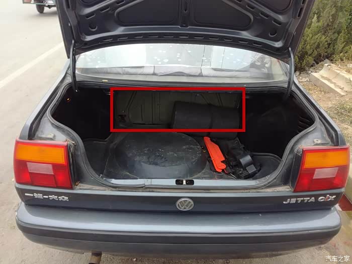

接下来看看后备箱。值得说的一点是,图中红色框框标记的是后座钢板,主要是为了防止某些事故中后座被穿透,造成车内人员的伤亡。不过现在的某些车型已经简配掉这个配置,十分不厚道。前几天去修理厂的时候,看到了某众的车型,后防撞“钢梁”已经用硬塑料泡沫代替了。05款的车,做工应该还是比较厚道的那一批,这辆车看起来再开个四五年应该不成问题。
这个配置还是挺重要的,防患于未然。
后备箱也都是原厂打胶,后面也没有事故。至此可以判断此车四个角无事故,发动机的工况也良好,作为一台将近十年的车,保养的应该是不错的。我随口问了问车主这车跑了多少公里了,车主说跑了7万多公里。如果车商告诉你一辆10年的车跑了7万公里,那十有八九可能是调表了,但是个人车主说7万公里,调表的几率比较小,但不是没有可能。咱们来时要从一些蛛丝马迹来判断也没有调表。

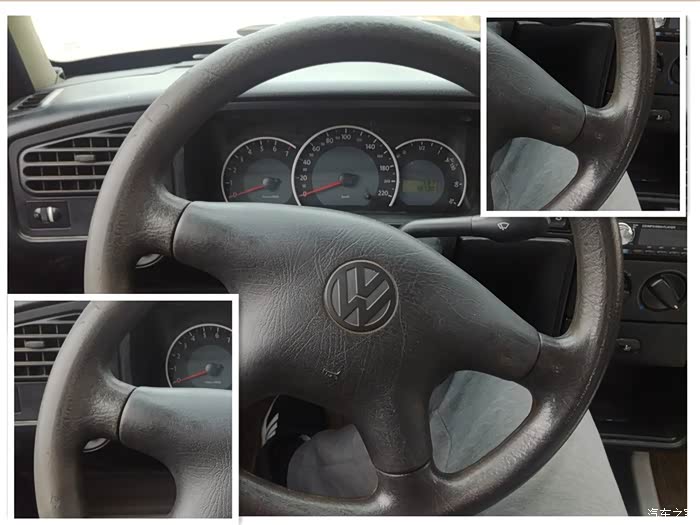

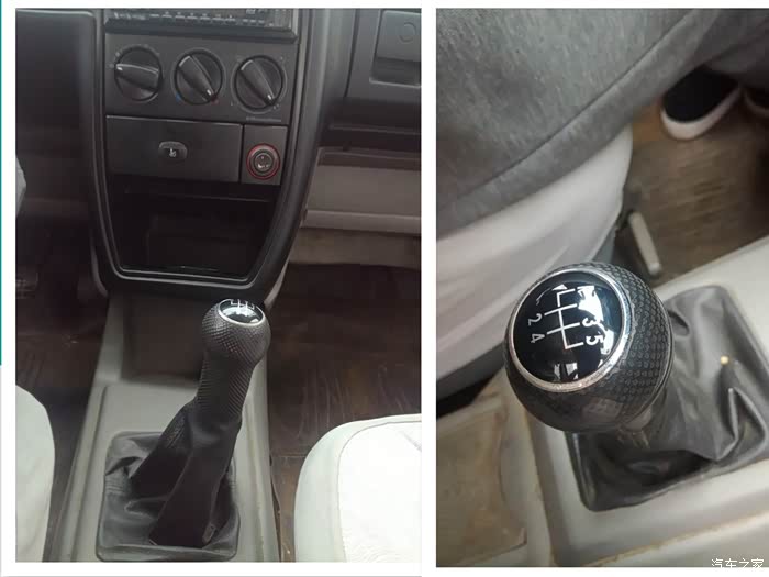

首先来看方向盘的磨损痕迹,磨损很小,符合10万公里以下的方向盘磨损。至于证明判断多少万公里能磨损成什么样,建议大家要多去二手车市场去看车,看得多了心里就有数了。光看方向盘还不够,再看看档把磨损的情况。
12款以前的捷达,所有的档把在空挡的时候都是往右歪的,但是丝毫不影响大众良好的换挡手感。看一看档把的磨损情况,也可以辅助判断车辆的公里数。如果10万公里的车,档把前面的凸点应该差不多磨平了。这个档把的磨损情况比较少,符合7万公里的磨损情况,再加上发动机也没有侧漏,可以看出这辆车确实是没有出过大力的车,而且实表跑了7万多公里。

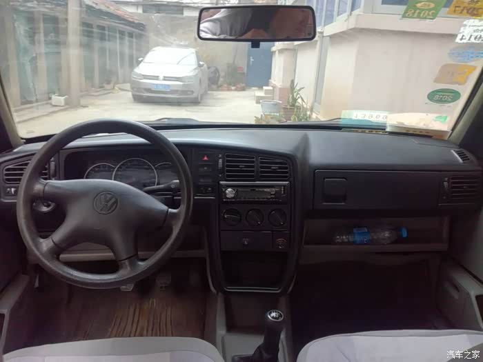

不得不说老一代车型的储物空间真的是非常多,档把前方,门板上,全都是储物格,而且车内空间也比较大,现在的车为了好看的外形,牺牲了太多的东西。我190cm的身高,坐在车里一点问题都没有,而且这款发动机低扭强大,提速非常快,开起来还是很有乐趣的。

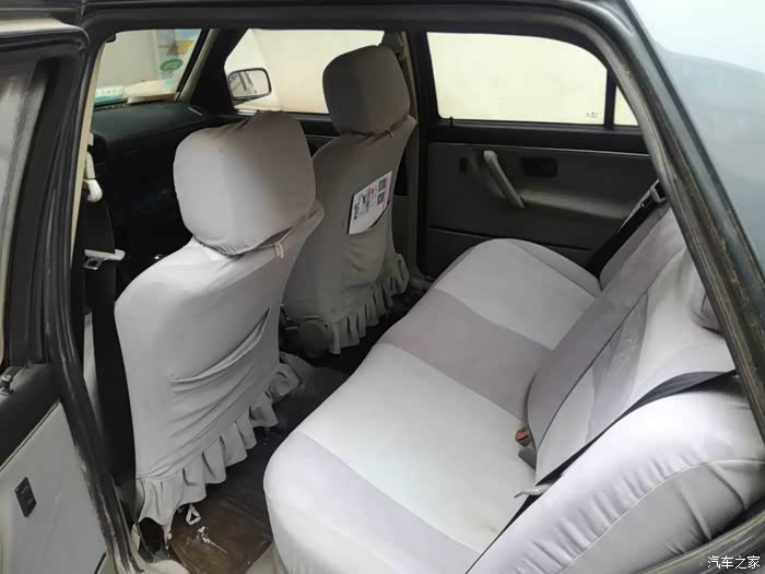

最后再看一眼内饰,车主平时用车还是比较仔细的,买来以后就包上了座套,扒掉座套以后里面几乎是全新的。整辆车除了脚垫是脏的,烟灰缸里面有烟头,其他也没什么问题。整体车况还是不错的。
