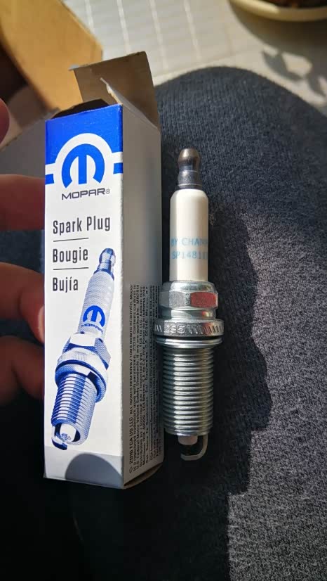

首先是火花塞的型号,多次到某宝跟卖家交流,确定型号如下:
入手自由光后,感觉jeep车的保有量不大,网上备件及diy的帖子攻略不是很多,但也先后自己动手更换过空滤、机滤、机油等。
转眼国光已接近7万公里,根据保养手册7.5万公里更换火花塞,所以一直再琢磨怎么自己动手完成。

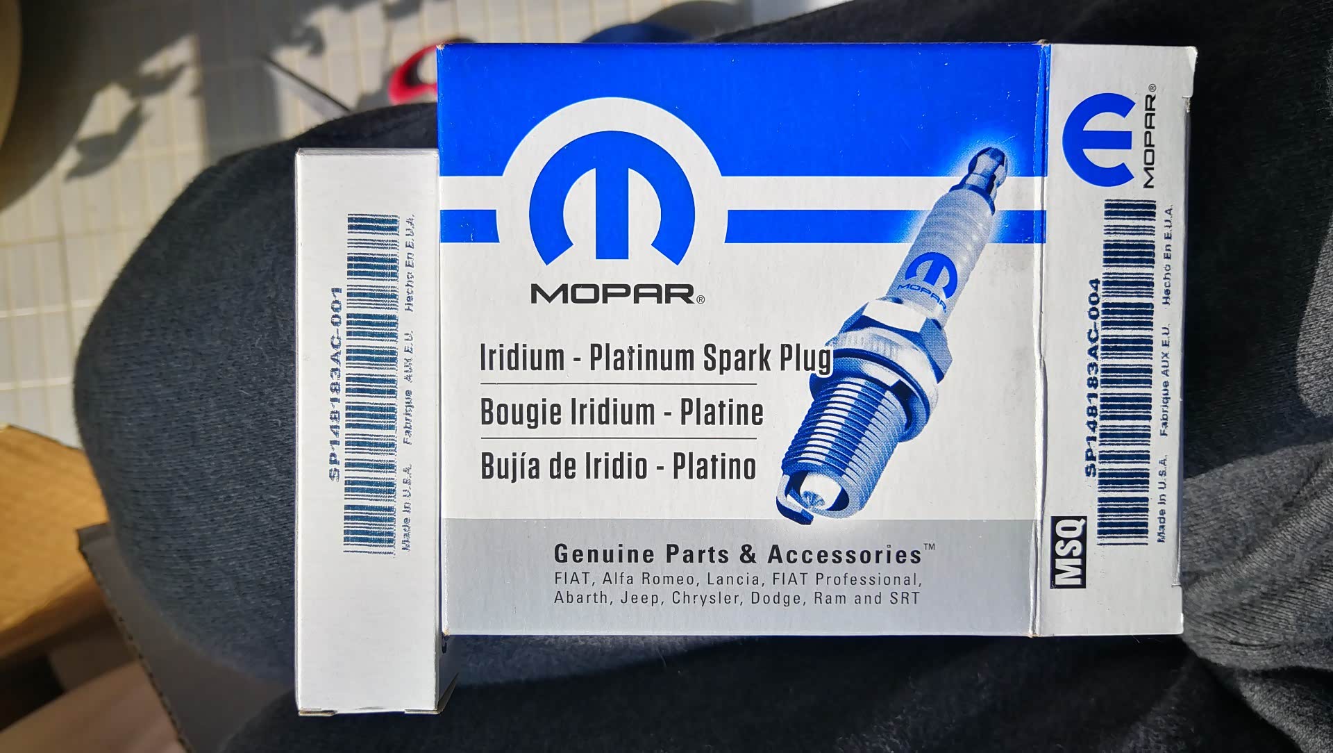

mopar铱铂金火花塞,翻译包装上的英文,型号SP148183AC
有 champion标识,应该是美国冠军代工
一盒四支,外包装也有代码。

冠军火花塞型号REC10WMPB4,对比mopar的,螺纹直径、长度、大小等一致,卖家专门打电活过来,确认可以安装。我感觉冠军型号REC10WMPB4就是mopar的SP148183AC型号。

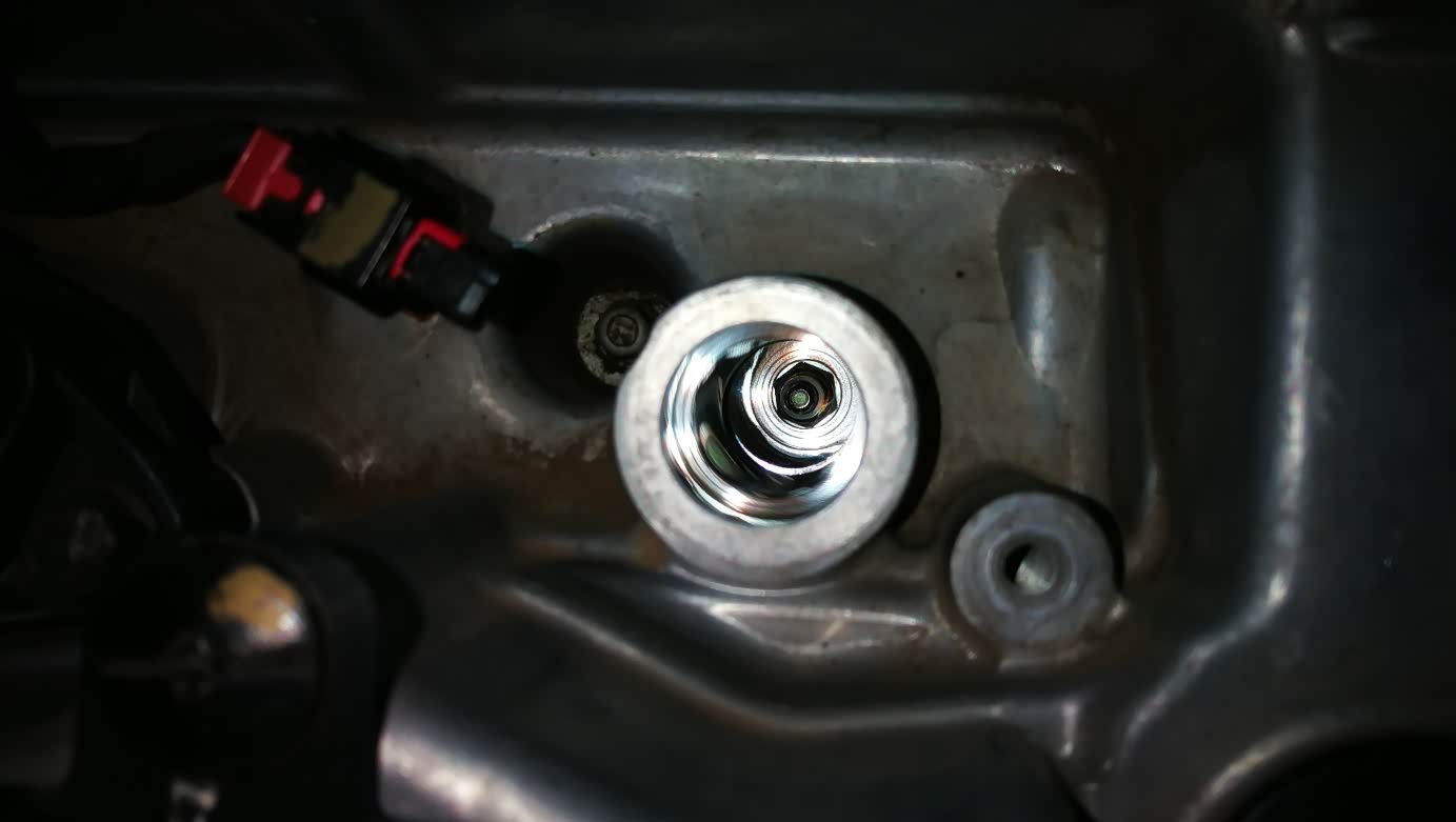

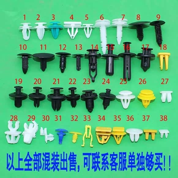

打开发动机上的盖板后,发现在靠右边的火花塞上,被一个连接到进气歧管的长方形盒子覆盖,并且还有一颗熟料铆钉固定在发动机上盖,查询网络得知是叫圣诞树形塑料铆钉。用尖嘴钳拧下此塑料螺丝,然后把长方形盒子向上转动,或者是稍微往外掰,这样才能取出火花塞。
在万能的某宝上买了混装的一包,对比拆下来的是上图的9号,此铆钉安装时可以像铆钉一样直接按进去,但拆的时候又要像螺丝一样扭出,因为它的塑料螺纹是倒刺形状的。建议买一些备用,因为此处的塑料铆钉螺丝拆下后,估计就不能用了,是一次性设计,还是厂家不让大家自己来拆。

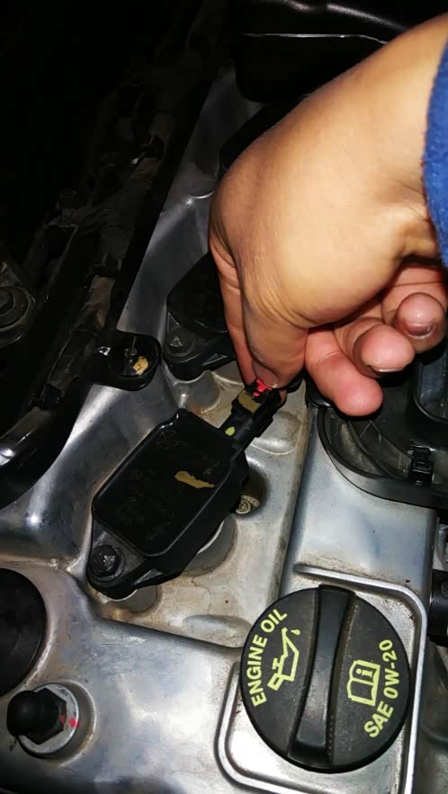

往后按红色卡扣取下线束,才能取出高压线圈
自由光的高压线圈,取下傍边的一颗螺丝和线束卡扣,稍微晃动后可以取下高压管。
取下高压管后,里面还是很干净的,建议取火花塞前,用吸管把灰吹走,我是用打气泵,取出火花塞后,切记不能掉任何东西到发动机内部。
我的扭矩扳手和火花塞套筒,安装火花塞扭矩在20-25nm之间。另外高压管傍边的螺丝安装时建议不要拧太紧,担心拧紧了会滑丝或把高压管弄坏,我是10nm。
