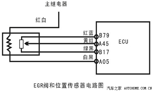

  先解释一下EGR的作用(备注:找的度娘)
什么是EGR系统?
EGR是排气再循环(Exhaust Gas Recirculation)的简写。为汽车用小型内燃机在燃烧后将排出气体的一部分分离出、并导入进气侧使其再度燃烧的技术(手法或方法)。
EGR系统的作用是什么?
作用是降低排气中NOX含量。NOX的产生条件是高温、富氧。
----上下释义都是借助的网络资料----
EGR阀要是不工作:轻者排放不达标,怠速不稳,严重时会影响车的动力性,也就是油耗增加,车没劲。

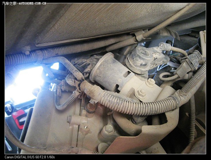

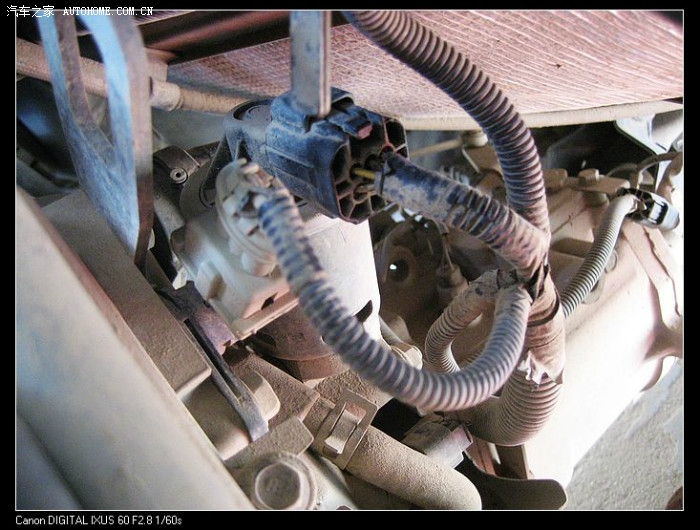

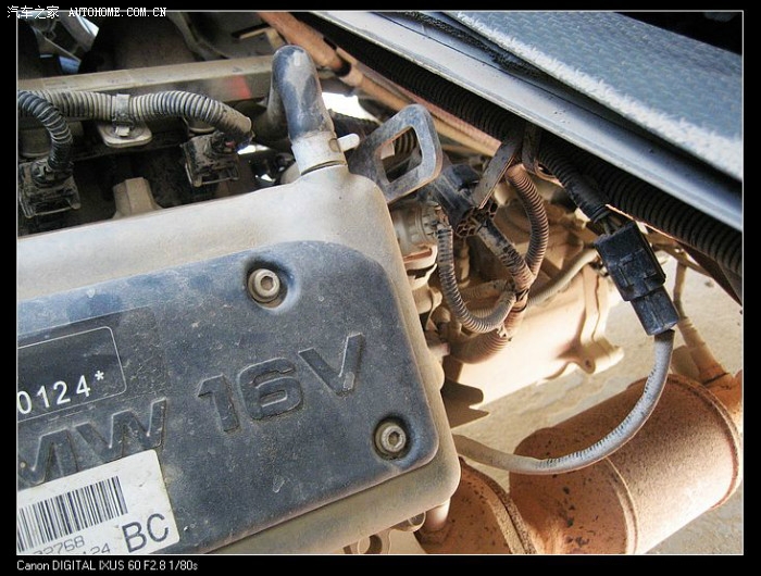

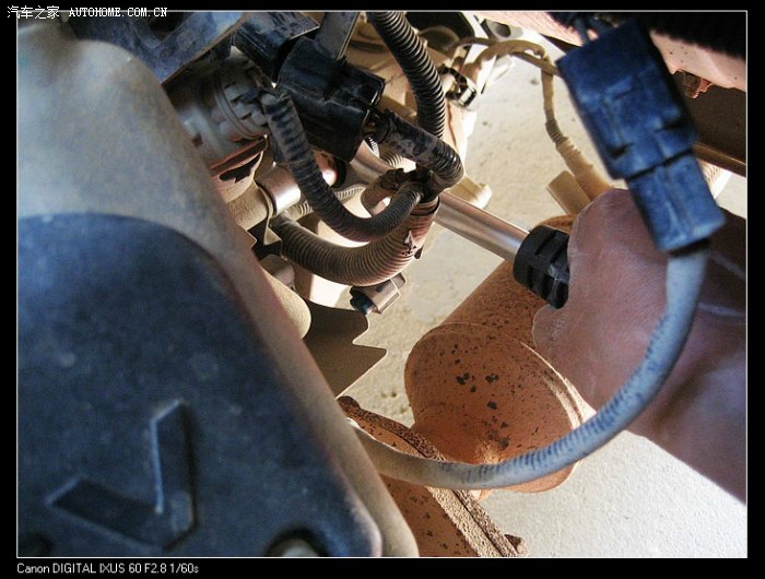

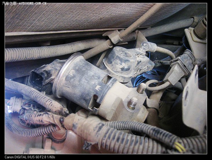

先用吹风吹一下灰尘、、、、、、、、、、

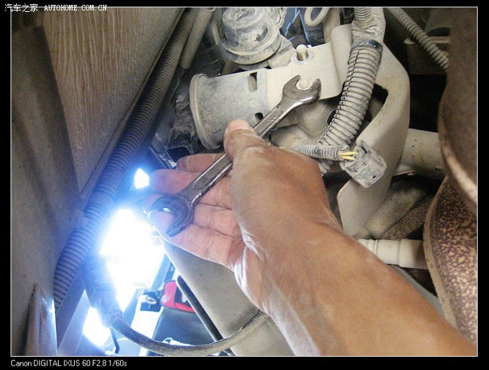

12#的套套即可

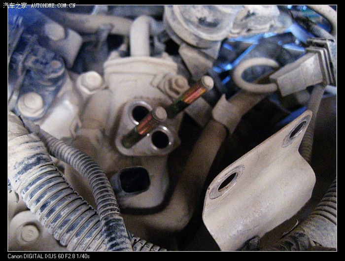

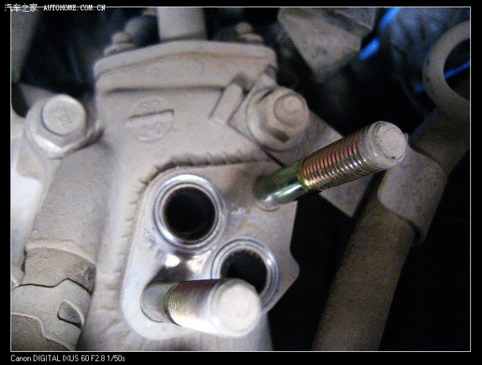

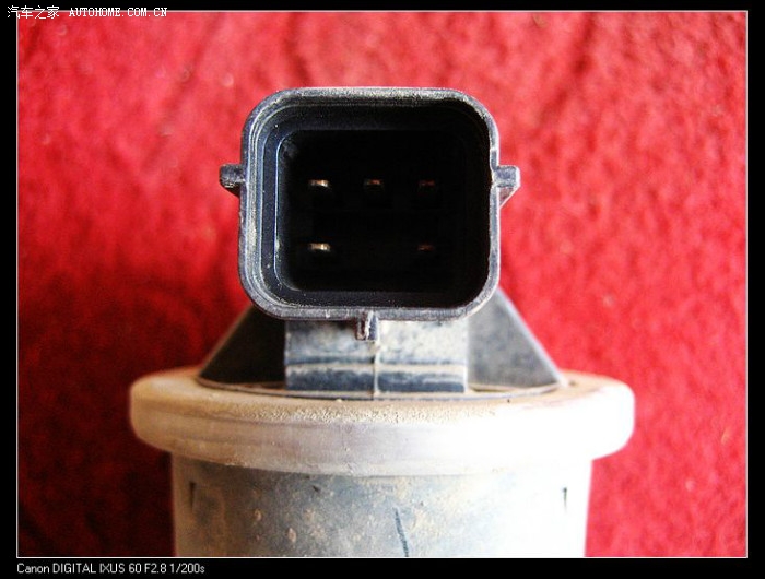

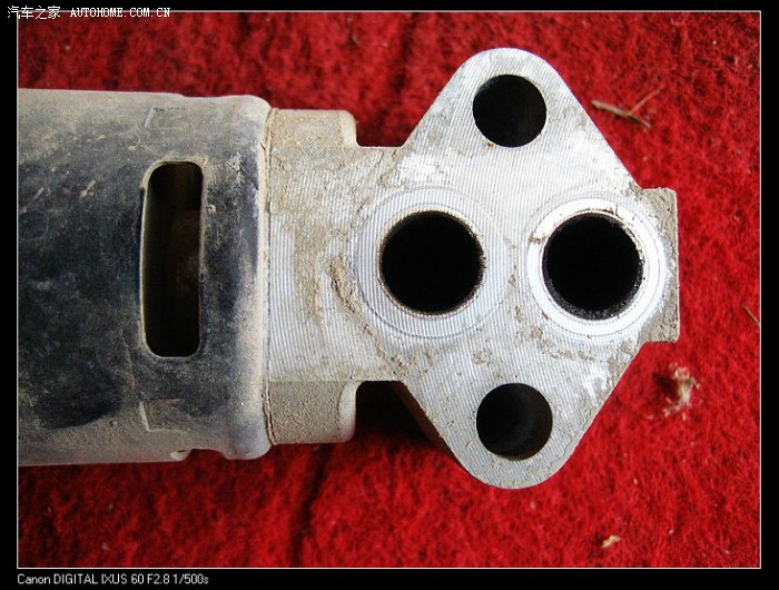

原来这就是传说中的EGR\

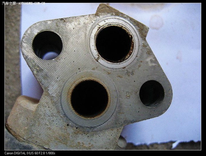

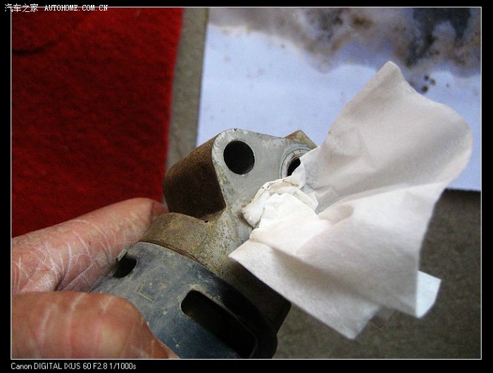

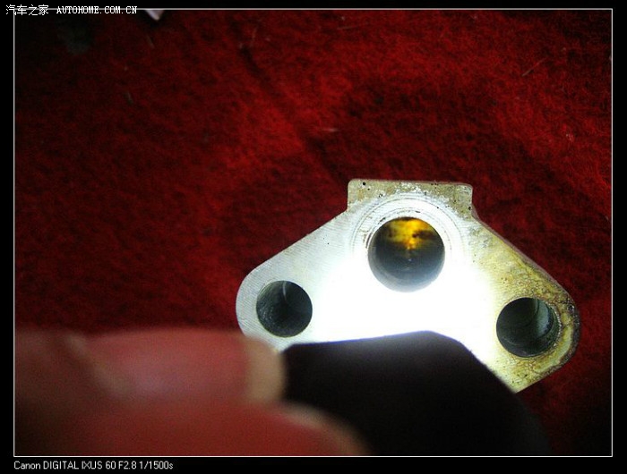

里面好脏啊

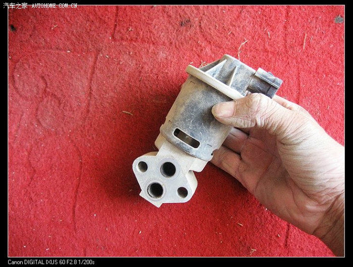

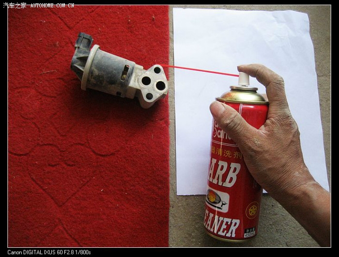

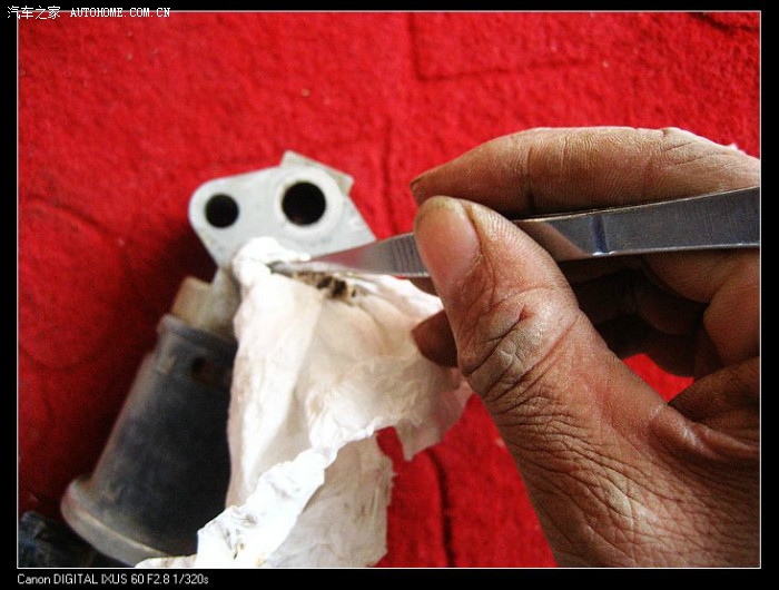

先简单的喷几下,因为没有研究过,所以就先简单的喷喷了、

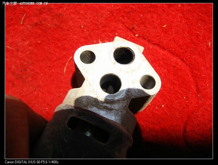

这下来仔细的研究一下了,一个人干活加拍照,太辛苦了,掌声在哪里

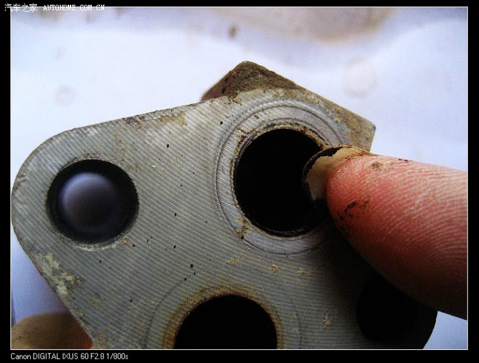

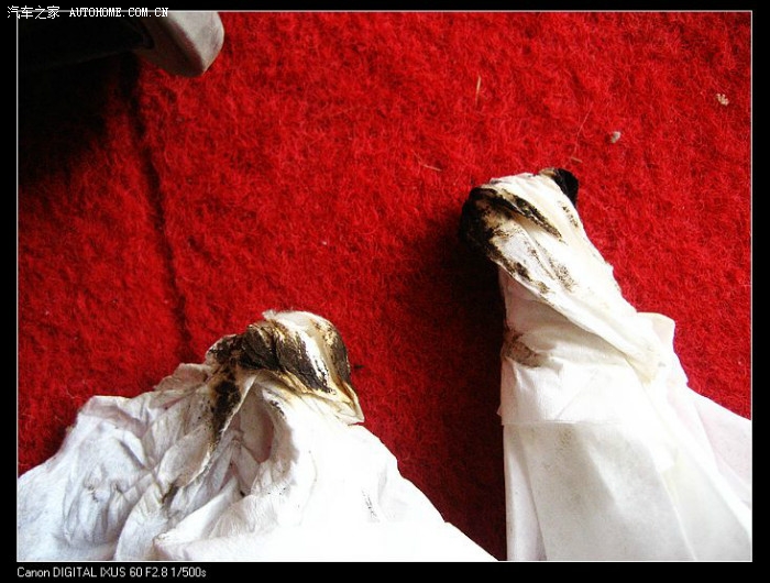

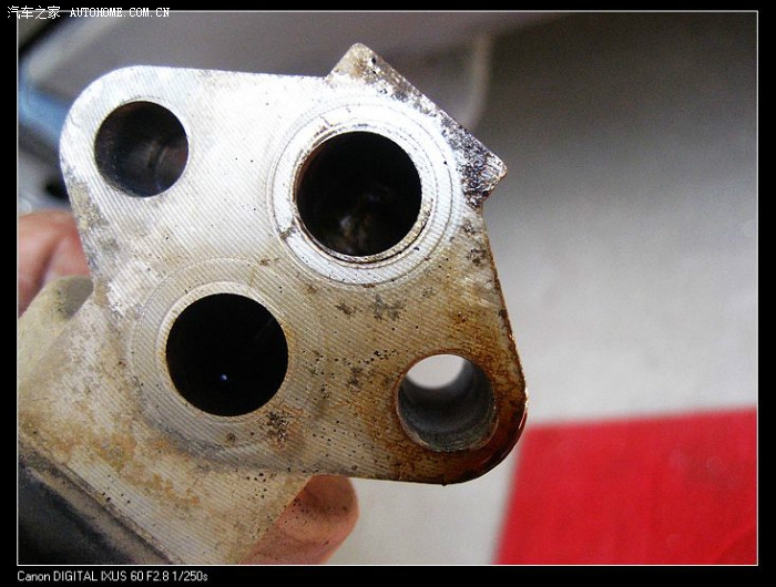

     终于发现了问题的所在,简单点说:所谓的EGR电磁阀的结构原来也是很简单的,就是一个电机控制上下拉杆闭合的作用,我车之所以怠速不稳,就是那闭合顶片被污垢给、、、、导致闭合不严,漏气导致,这是我自己的片面之词啊,也许用词不当,没有用专业术语,请见谅!
经过仔细的清洗,终于看到闭合处的污垢没了,要想知道清洗干净了没有,可以堵住一个孔,用嘴吹一下就知道漏气不漏气了。

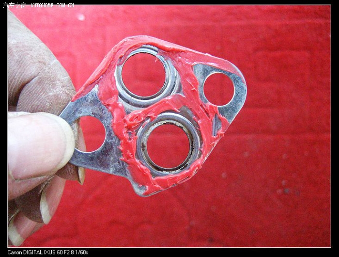

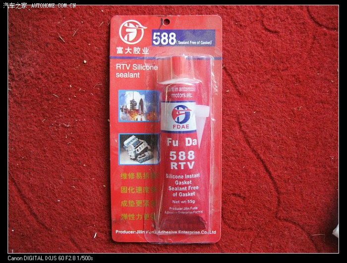

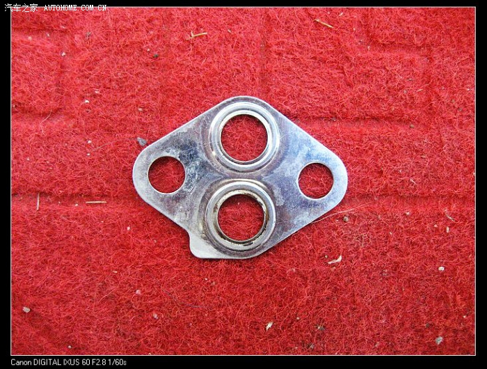

原来的垫子没有密封胶我给涂了点,为了密封的好点、、、、、、、、、

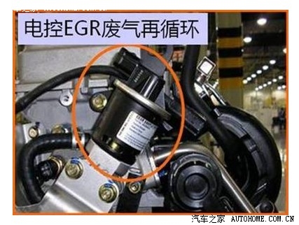

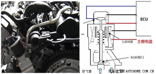

另外:严格来说EGR不叫电子控制部分,应该叫电机控制部分,在上面的那个塑料坨坨里面,起的作用就像我上的图片上的那个大拇指的作用,向下压弹簧让EGR里面的活塞打开,让废气从这个活塞里面通过。(因为描述得也不是很有条理,望多多包含)
