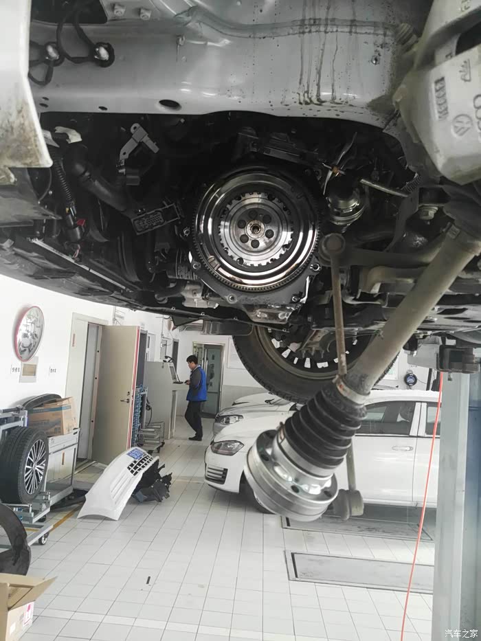

10月23日提的1.4t17款速腾,在800公里时出现2档抖动,异响,随后去4S店检查,终于在今天更换了离合器,历时5个小时,把车拆的那个心疼啊,但是现在故障终于排除了,2档已经没有异响,一开始还在网上找到可以消除的办法,都试了,但是都没有效果,今天去4S店询问,维修师傅说出现了故障是不可能恢复的,只有换件,希望有同样经历的朋友尽快去索赔。

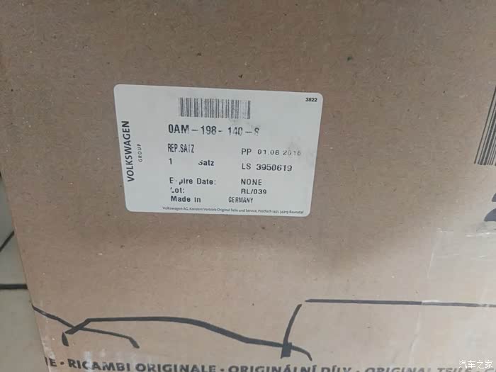

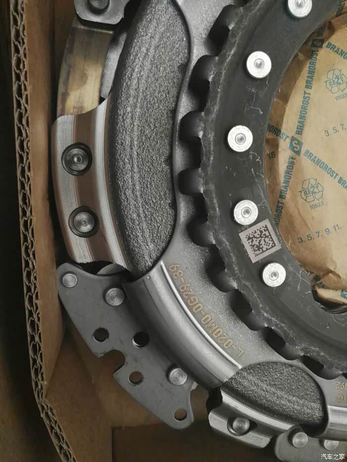

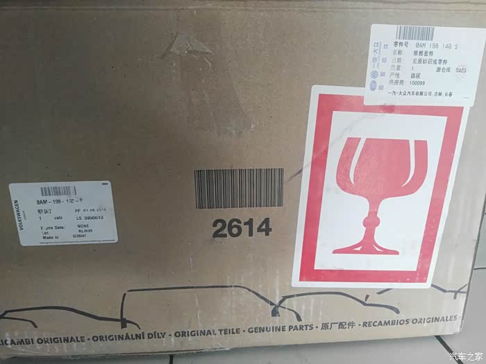

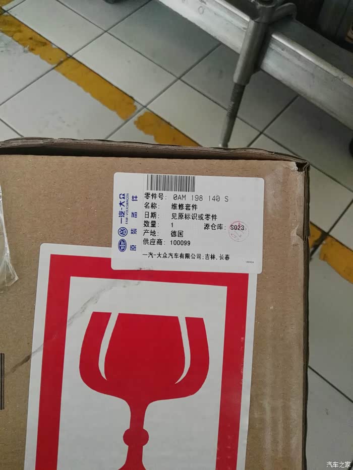

新的离合器

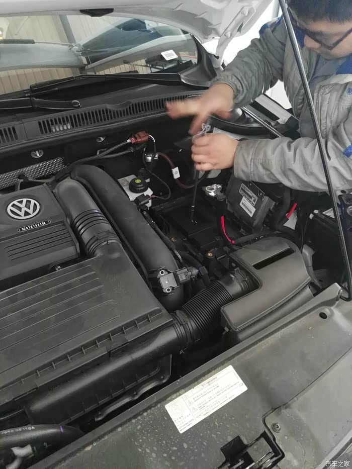

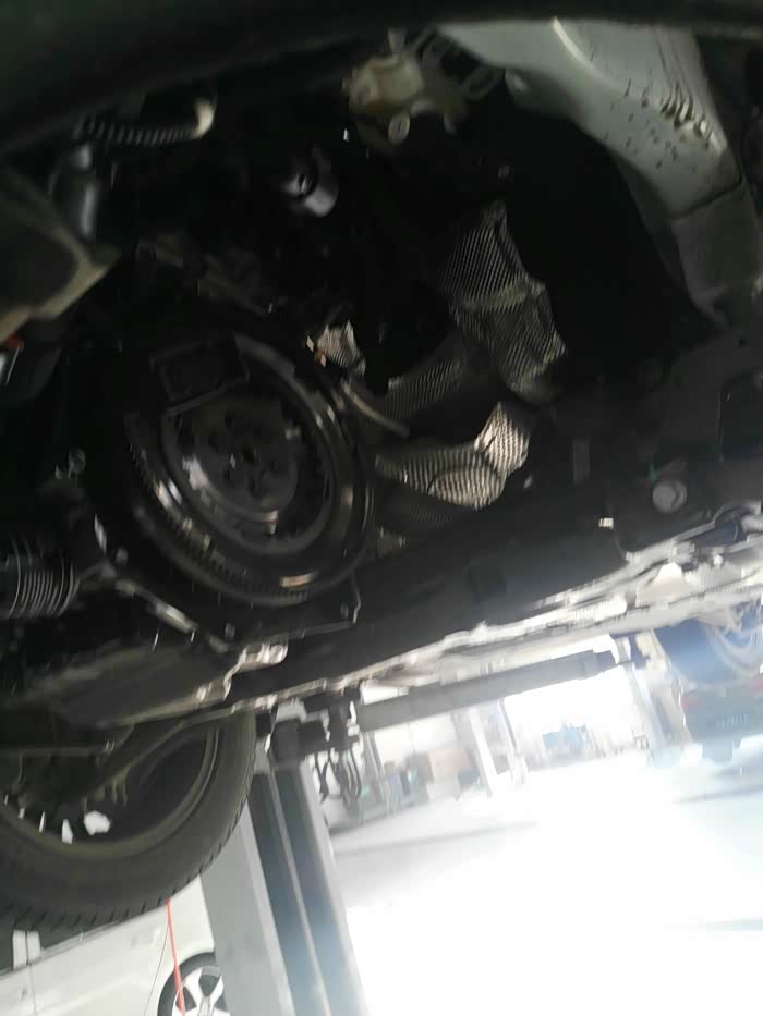

维修师傅在拆电瓶

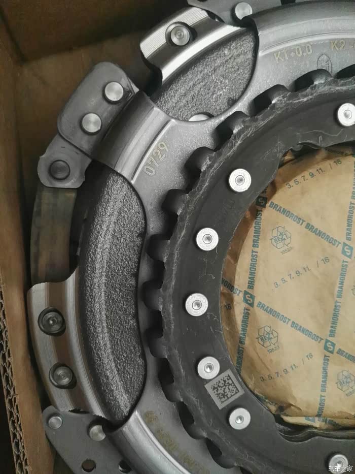

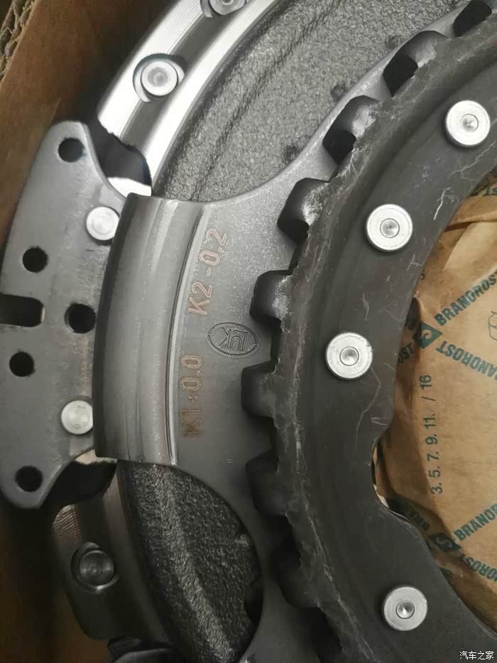

旧的离合器

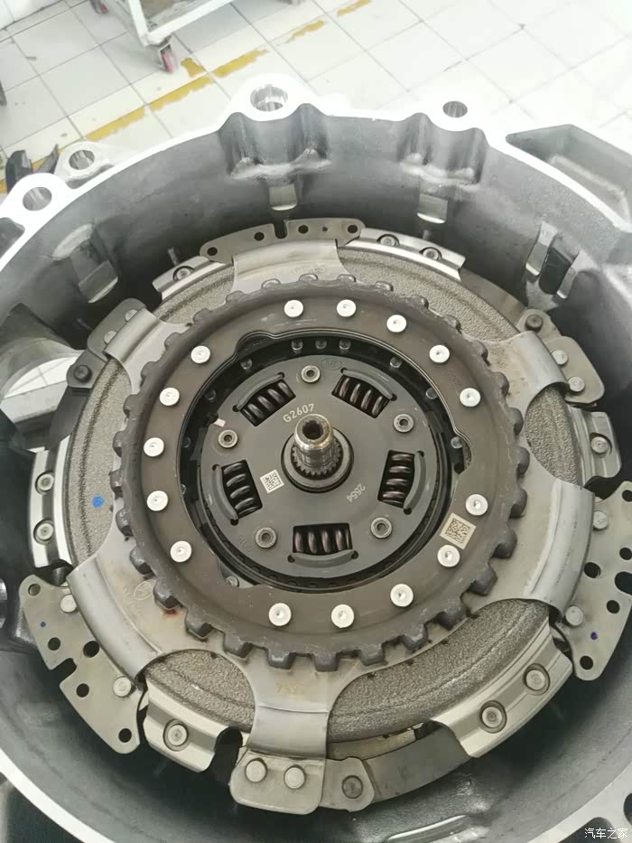

被拆下离合器的样子,只剩下发动机了

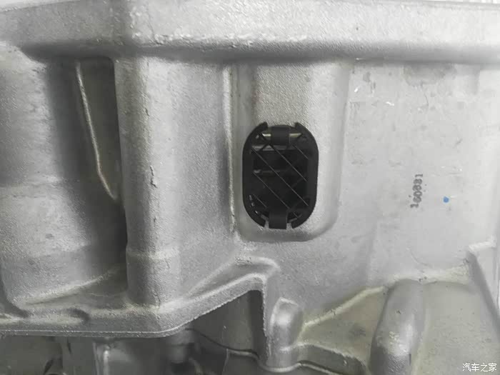

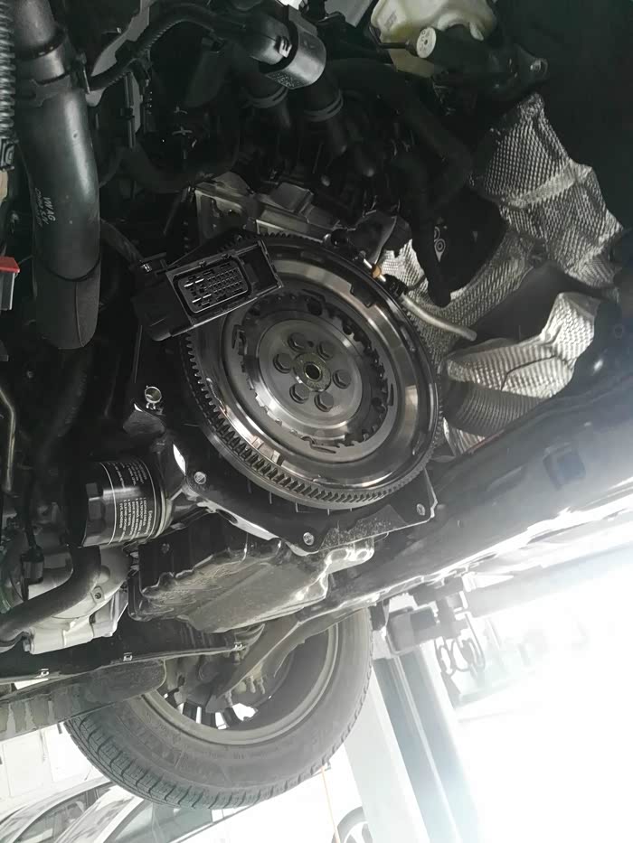

干式双离合就靠这个小孔降温,今天把离合器拆下3个小时了,离合器温度也要在50度左右,看来降温很重要,就靠这么一个小孔能行吗

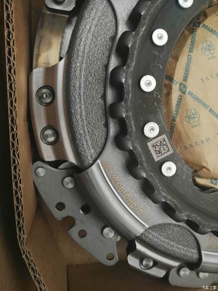

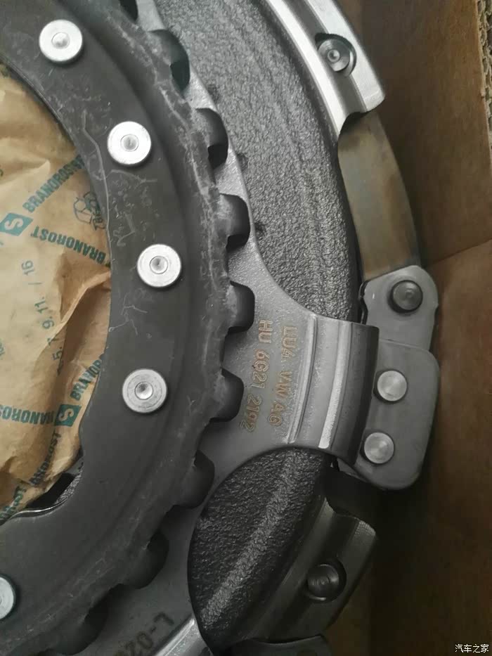

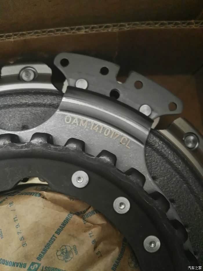

新的离合器,不知道上面的编号是什么意思
新的离合器,不知道上面的编号是什么意思
新的离合器,不知道上面的编号是什么意思
新的离合器,不知道上面的编号是什么意思
新的离合器,不知道上面的编号是什么意思
新的离合器,不知道上面的编号是什么意思
新的离合器,不知道上面的编号是什么意思
新的离合器,不知道上面的编号是什么意思

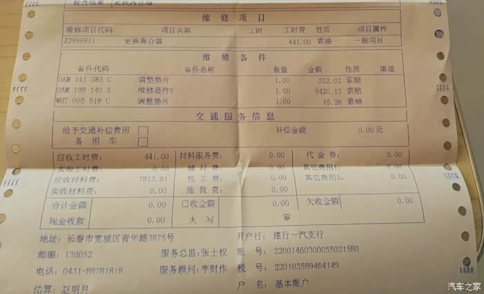

最后的证据,感觉“赚到了”,省了好多钱啊
