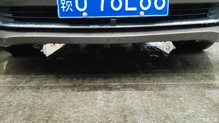

前视安装位置,曾想装车标处但车头盲区有50㎝,装此处盲区10㎝

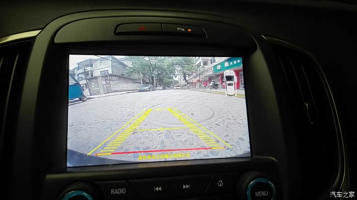

前视效果,清晰度还可以,视角广
右视效果,有指引线看得还不习惯

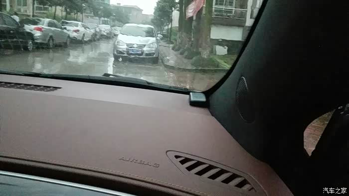

gps天线放在右角,因为A柱有安全气囊,最好不动。放右角能搜到12个星。

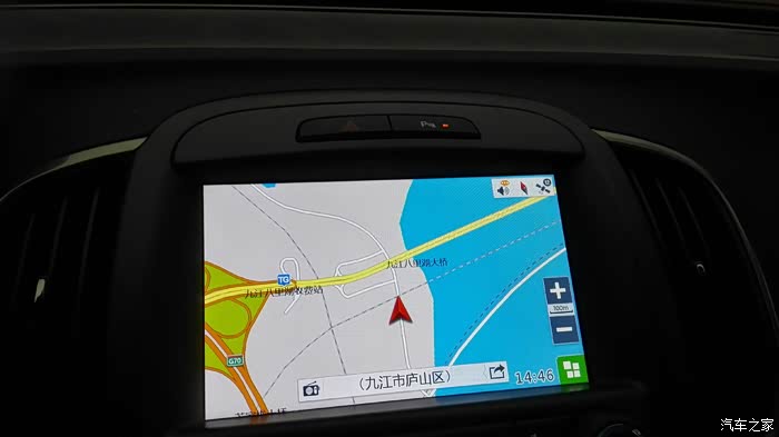

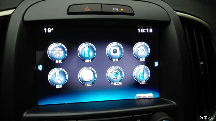

导航还只能小喇叭发声,导航信息也进不了仪表盘,希望能改进。

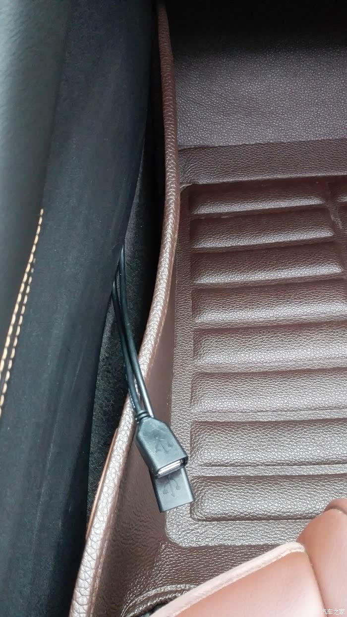

模块usb接留在这里,可以插u真听歌看视频,也可以从u盘升级导航很方便,不用就塞下脚垫就看不到了

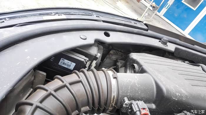

其实不用完全拆保险扛,只把一圈胶垫取下,方便用铁丝引线,不用担心,经常搞汽车装璜的人,几分钟就布好线

原车有车牌框挡住了,想放这里只有去掉车牌框,可费了不少功夫,真防盗啊,最后只有上电钻才取下防盗锣丝。用热熔胶粘住的摄像头的。
晚上前视有大灯照,清晰度还行
右视没有补光效果差些

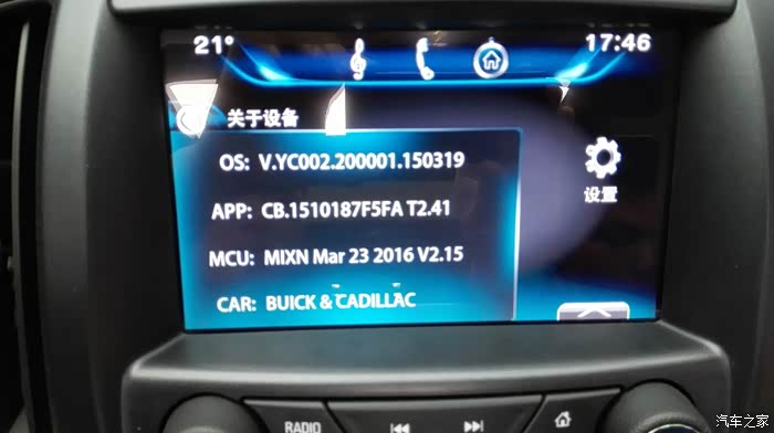

模块装好后,查看下mcu版本号,要2016年3月的,实现了锁车5分钟后模块断电,不然电瓶没几天就会亏电,打不着了
