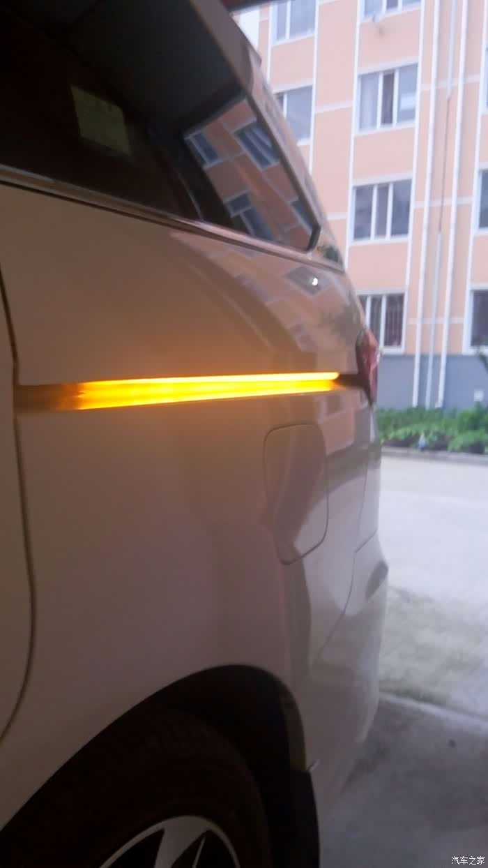

led是双色的我接的转向
加刹车

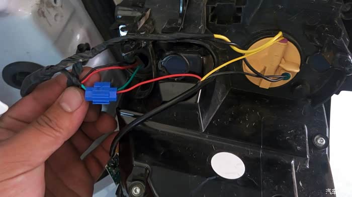

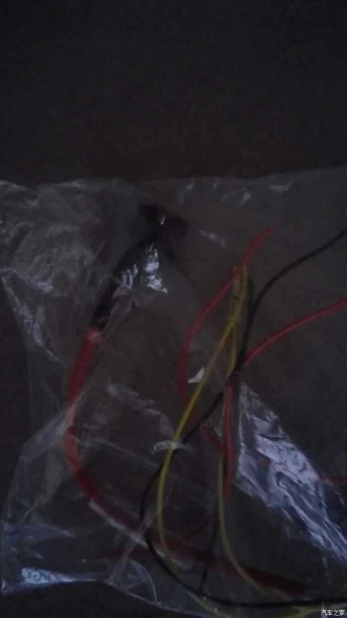

灯线是3条红黑黄
我先接的转向没破线扣出线的小胶塞把线塞进去,正好里面有铁片可以夹住。黑接黑黄接黄
自己动手安装,虽然有点累但乐在其中
led是双色的我接的转向
加刹车
灯线是3条红黑黄

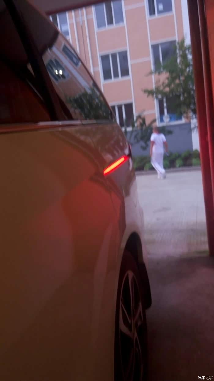

打开转向试试有亮了
红色想接刹车上。但是不知道接原车的红线还是绿线?
有问题上百度
搜了一圈没有确定答案
考验人品的时候到了,接绿的。。。。。。。
蒙对了
想接行驶灯的车友接红色就对了。打小灯或大灯就是常亮了

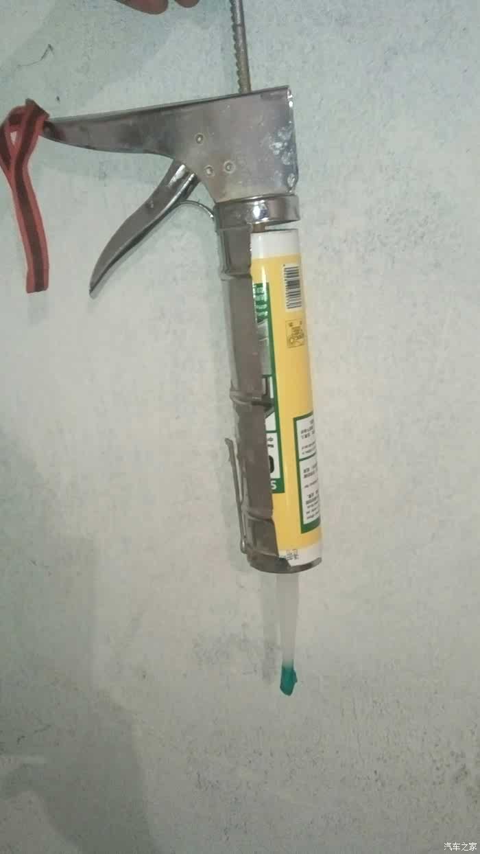

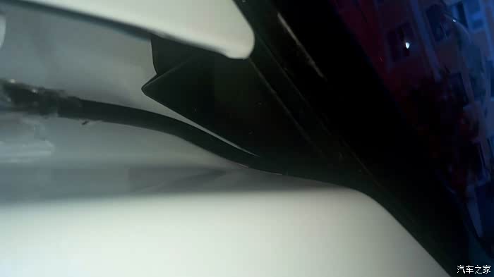

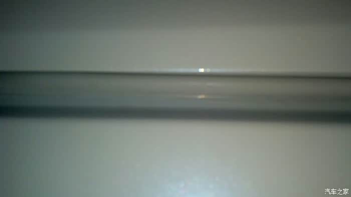

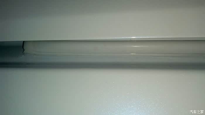

试了3m双面胶效果不好灯本身不爱粘
就把灯卡在滑道里面那个有弯度的铁板了。
然后打上玻璃胶 完美了
大家打胶时记得贴胶布打完撕下来。
这样干净
就把灯卡在滑道里面那个有弯度的铁板了。
然后打上玻璃胶 完美了
大家打胶时记得贴胶布打完撕下来。
这样干净

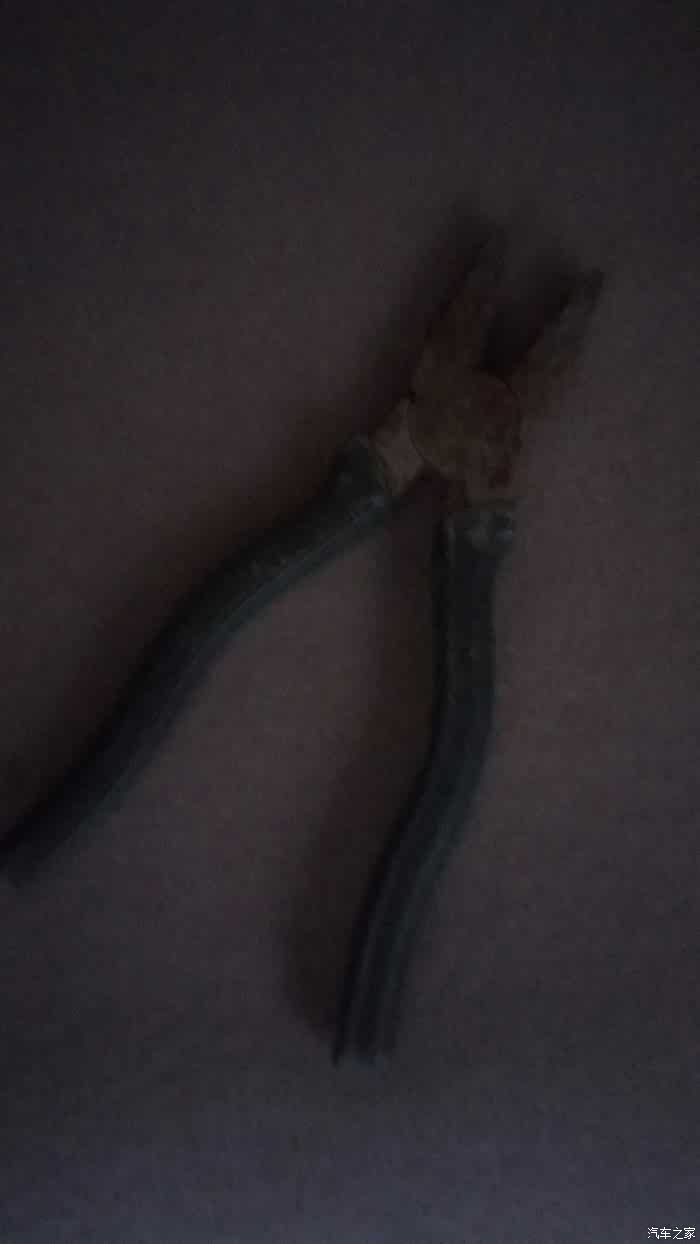

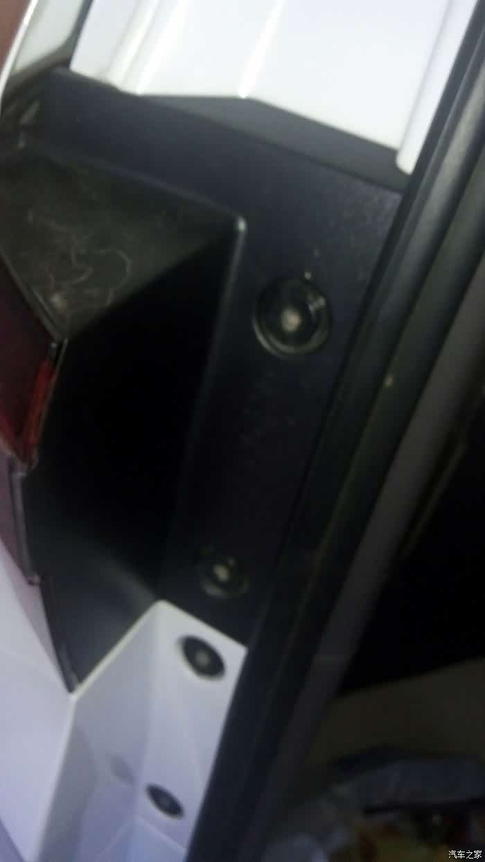

就这俩螺丝,六角的。工具忘拍了
卸下后往后拉就打开了
卸下后往后拉就打开了

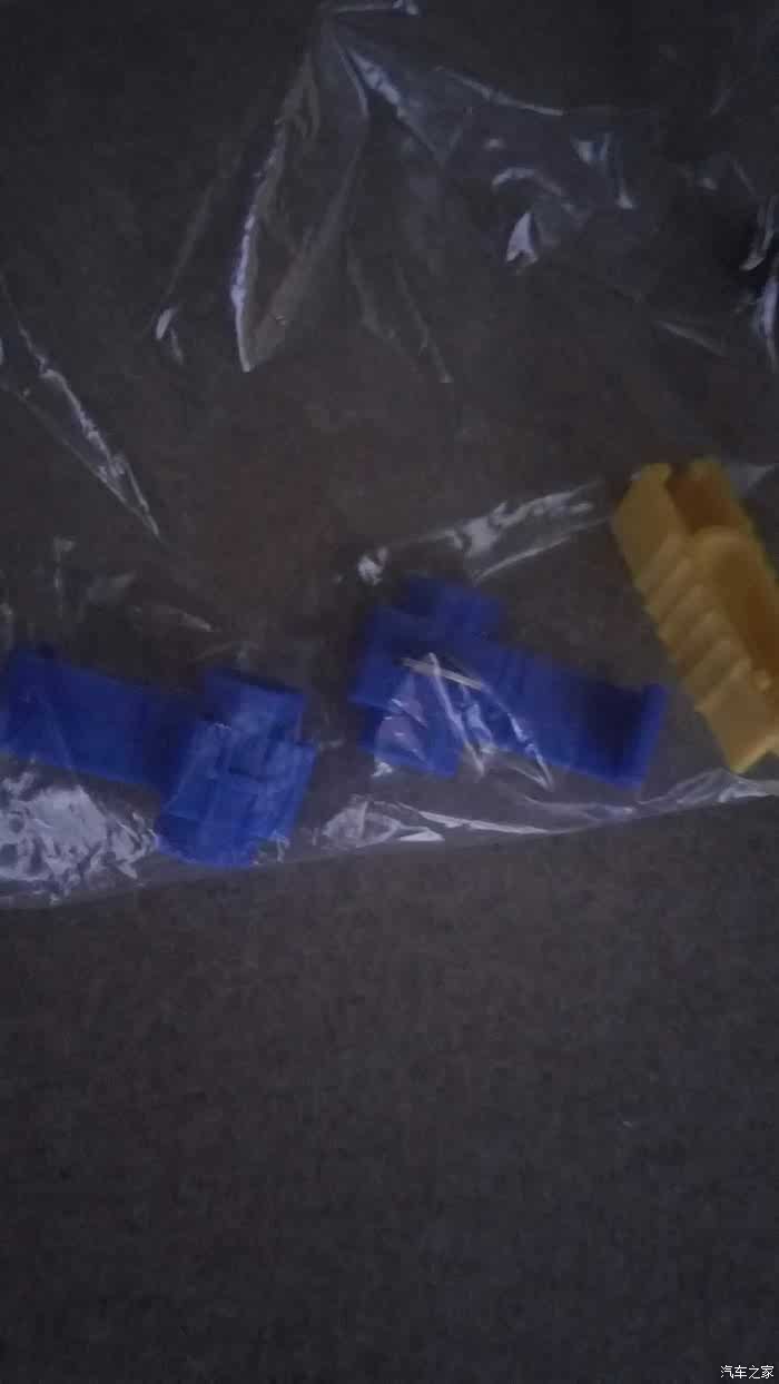

蓝色是把两条想接的线放进卡槽,然后用签字一掐就同电了

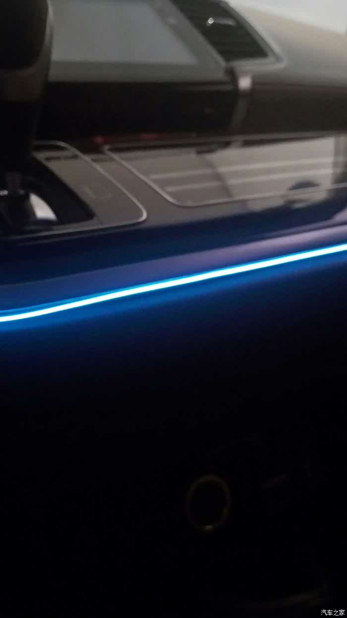

下面是操控台

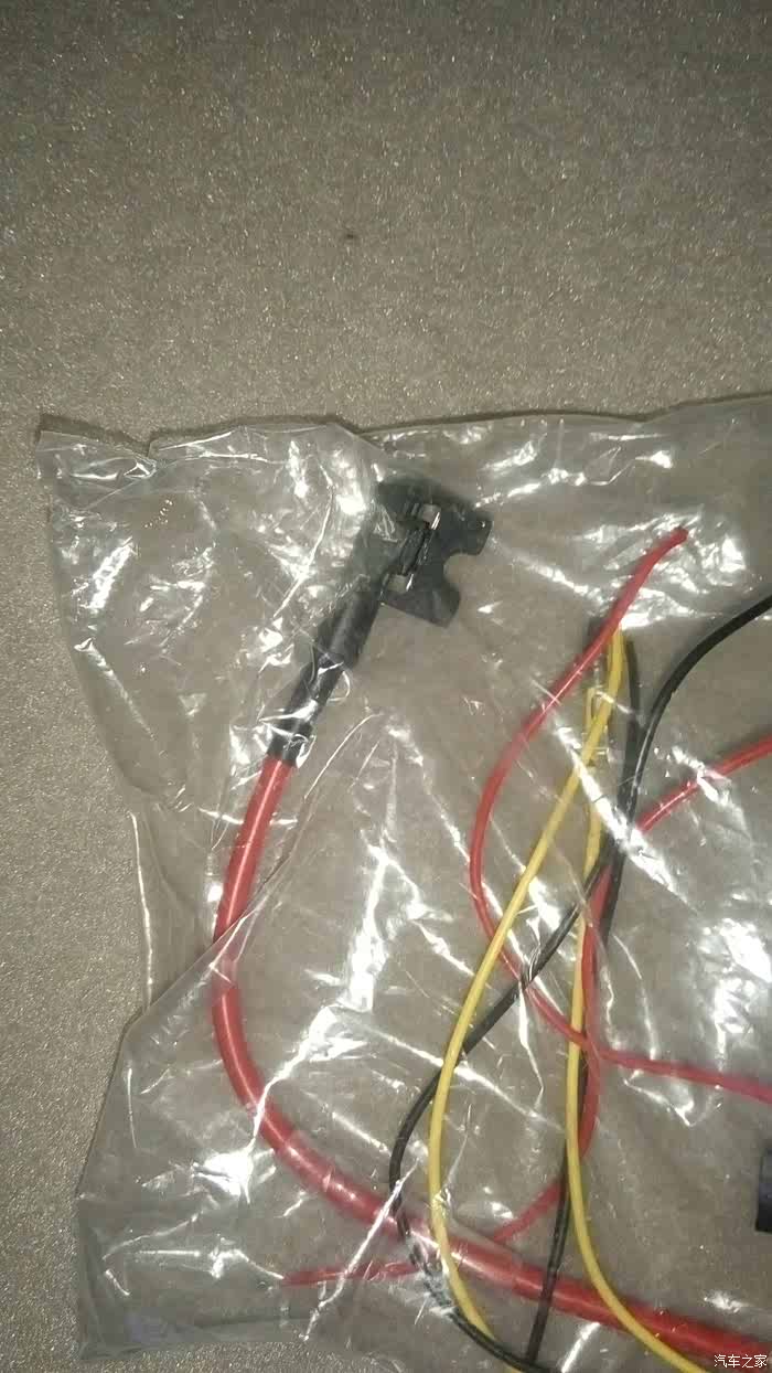

我买的两米的白光的看图接保险盒
不用破线
从副驾驶开始直接塞进去但是塞不住
正好买了3毫米的热缩管,塞进去刚刚好非常牢靠。不点亮时都看不出来它的存在
完美
我买的两米的白光的看图接保险盒
不用破线
从副驾驶开始直接塞进去但是塞不住
完美

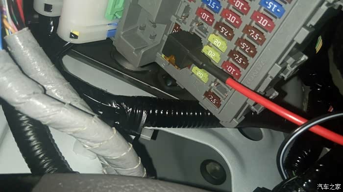

接的行驶灯的保险好像是27号
上图就是保险盒取电线

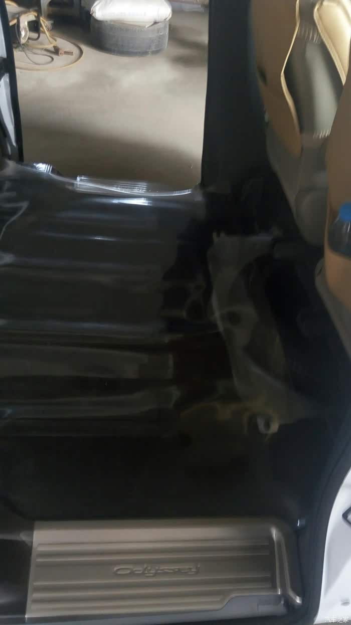

完毕今天铺了透明地革
地毯不会在脏了。以完工但没拍照
幸亏有了它
完毕今天铺了透明地革
地毯不会在脏了。以完工但没拍照
