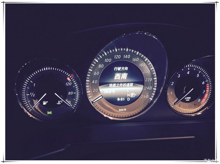

11,导航信息与仪表同步,行驶方向,距离,道路等可直接显示在仪表上,直观方便

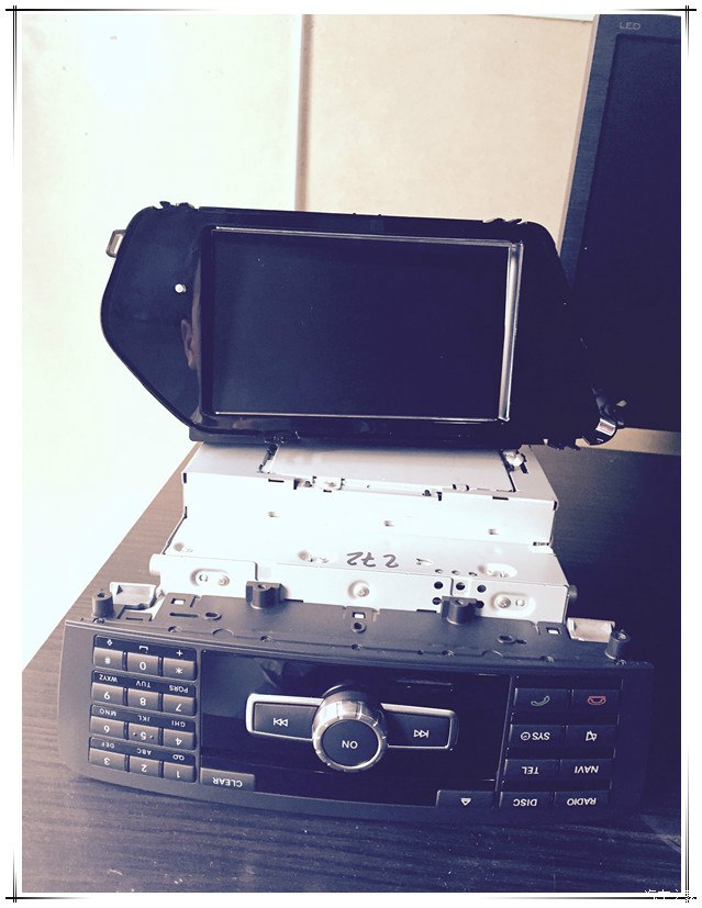

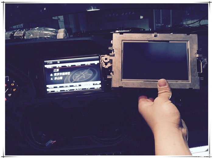

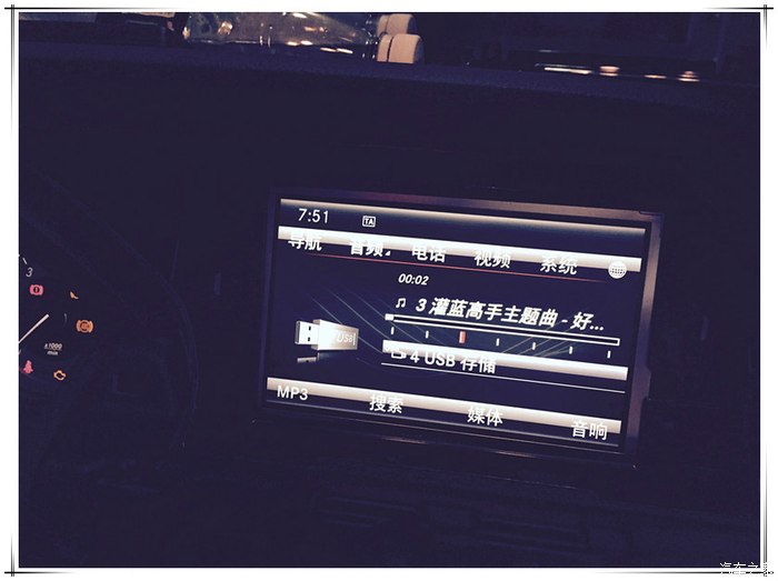

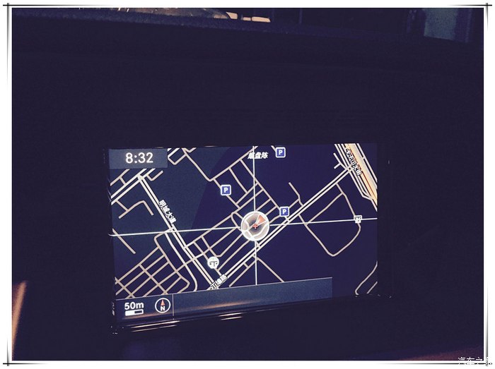

最后上几张原车小屏Audio 20改装成Comand APS NTG 4.5的效果图片
