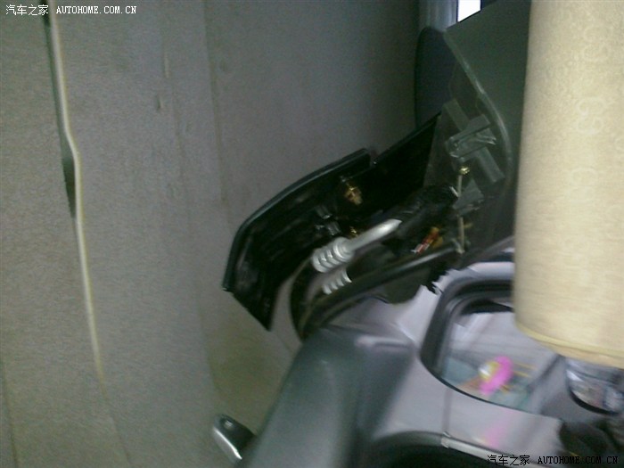

先拆中央空调、这些管子不要动
两边都是带卡扣的壳子、全拆下
副驾驶这边、有根排水管抽出来
空调拆下后、左边管子是连着的、这样就可以施工了
特写管子、管子里是氟吧

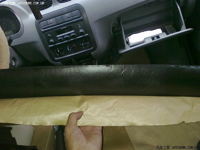

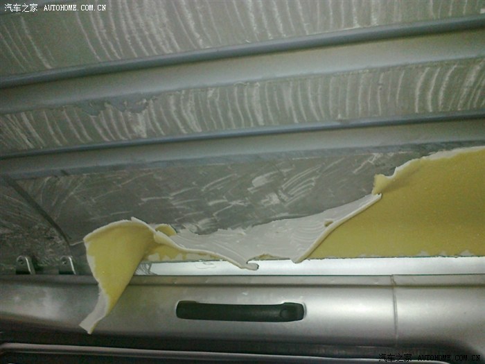

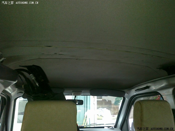

拆车顶、累的胳膊疼
我用的油灰铲、五金店有卖1.5元
拆累了,直接暴力撕扯、不要这顶了、车顶不干胶最好清除,用不干胶清除剂
中前排终于拆完、就一层铁皮、手一敲咚咚的、能不共振,夏天能不热

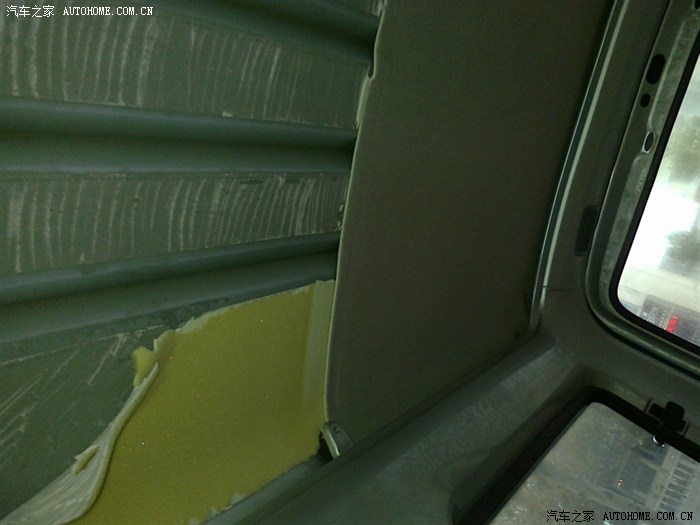

后面没拆的
后面的很难弄下来,五菱用的什么胶、害我搞了半天

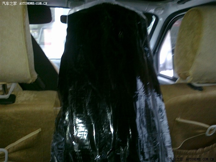

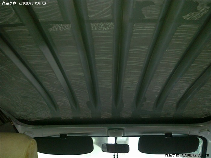

开始贴止震板
我图省事,大块往上贴、这种需要加热的止震板,还是小块小块的贴效果好,我建议大家用丁基橡胶的。虽然贵、但施工、环保、效果都非常好。车顶建议用10MM的隔音棉、打算装车顶内饰布可以用带铝膜的隔音棉、买瓶喷胶粘回去。

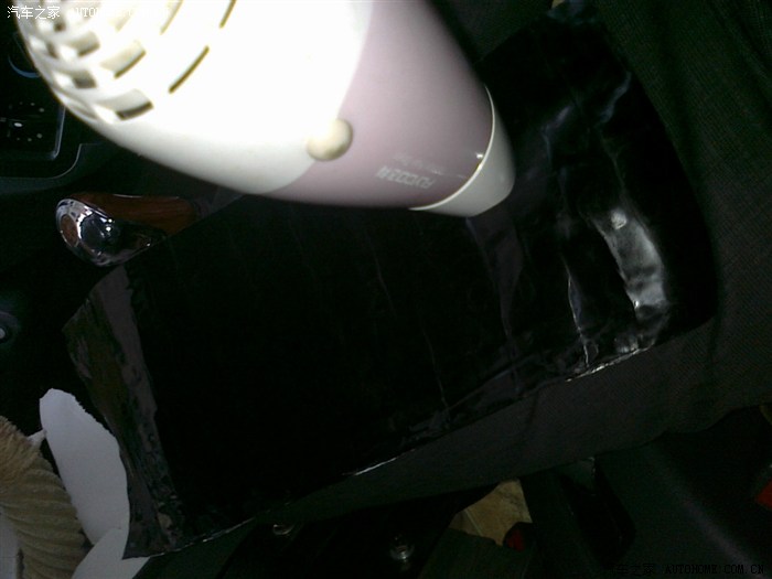

加热止震板
买料的时候,老板没送压辊,只能用个药瓶代替了、大家买料记得要施工工具,几百元的材料老板都会送工具。
止震板贴完了,大家贴的时候把车门打开、要不车顶有水汽,止震板贴不牢,要不功夫就白搭了,还白花钱。

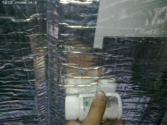

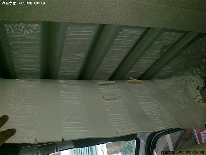

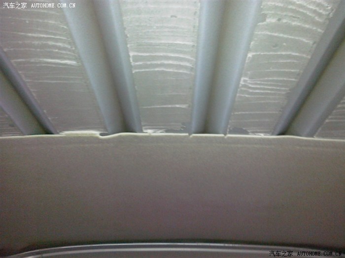

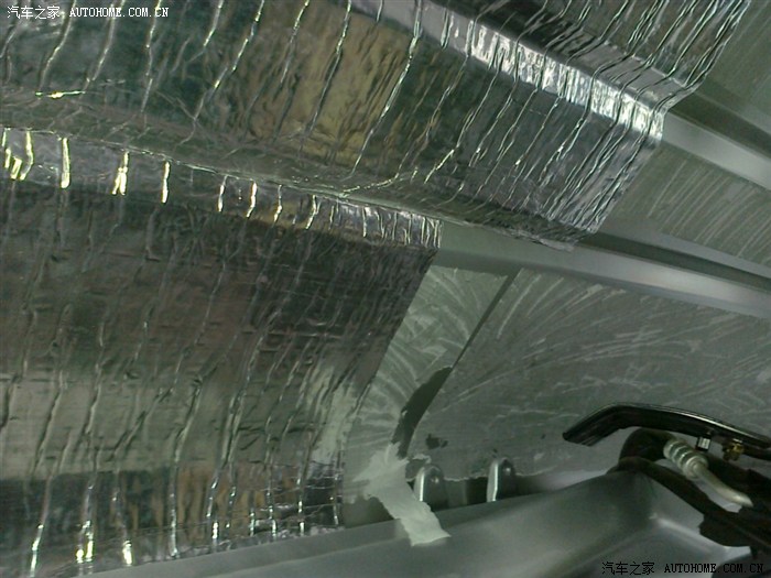

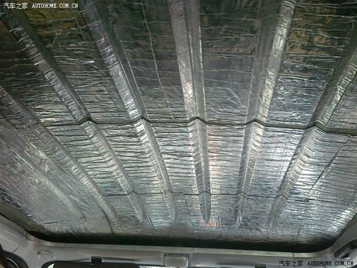

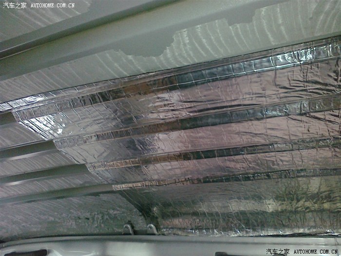

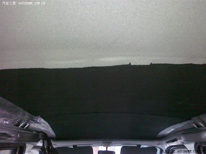

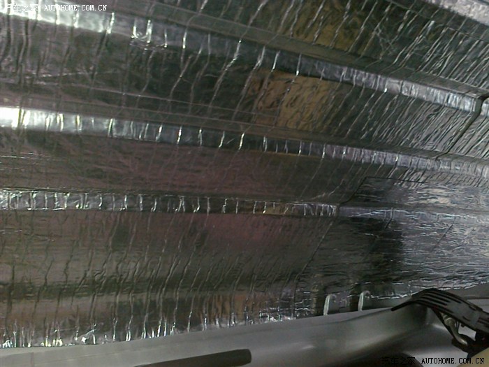

开始贴隔音棉

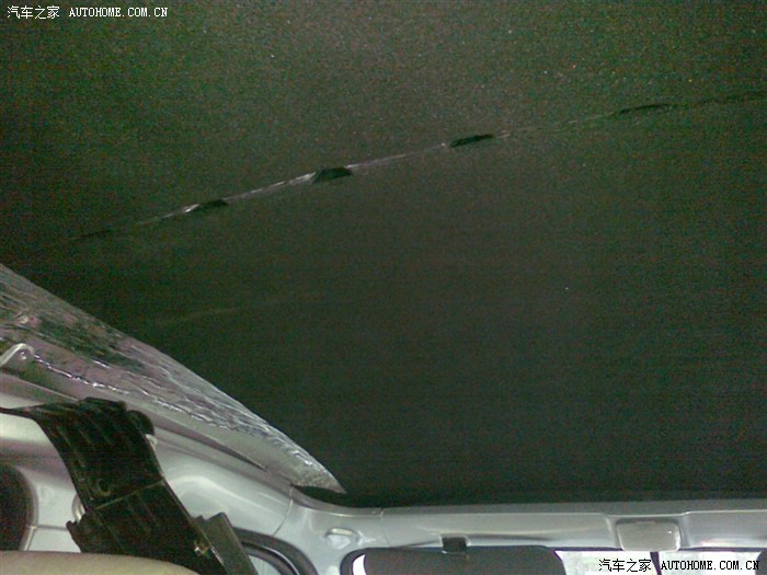

我犯了个错误、我不该竖着贴,两边还要再剪小块贴、留下缝隙不好看还影响效果
上图中间的缝隙正好空调顶上去,看不到,我指左右两边没一次全覆盖,隔音棉一般是1M宽,长要多少都可以,我测过从前挡到空调那里是80公分,车内分3段施工、每段80公分左右。车顶宽度是1.3米,也就是4米隔音棉,就可以做完车顶。
两边还要再补隔音棉

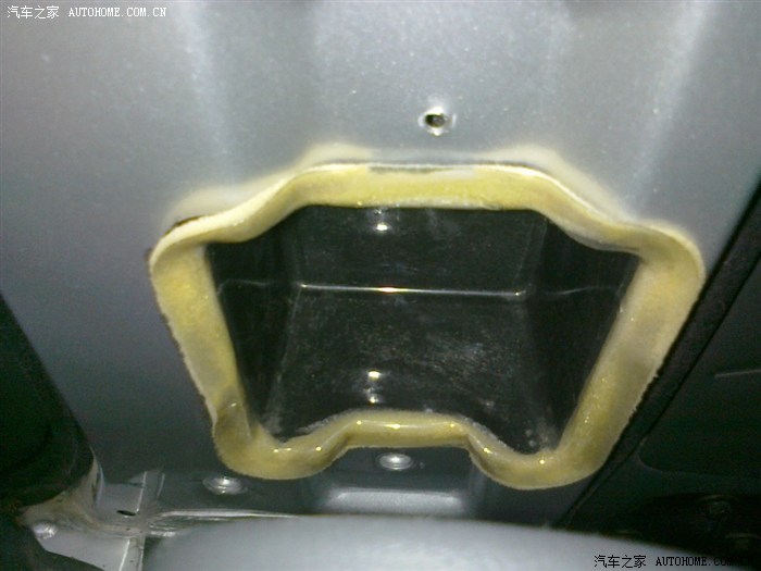

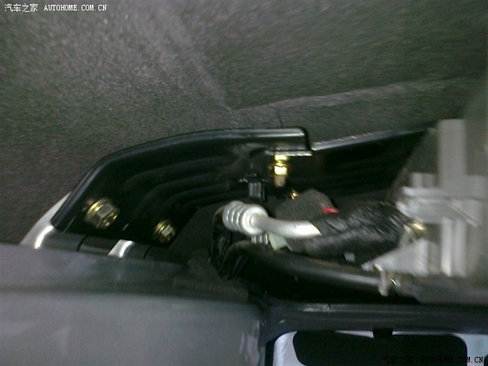

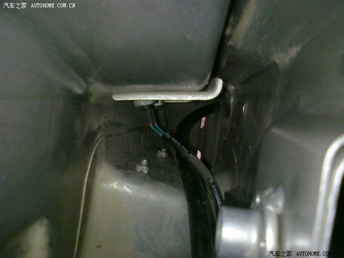

大家注意这个地方,噪音传入有这些孔洞的功劳,用隔音棉封下,
这边也是一样

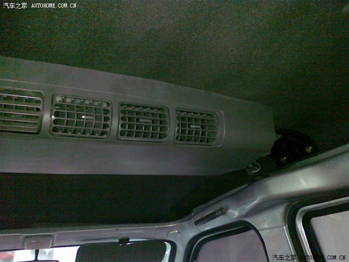

空调装回去

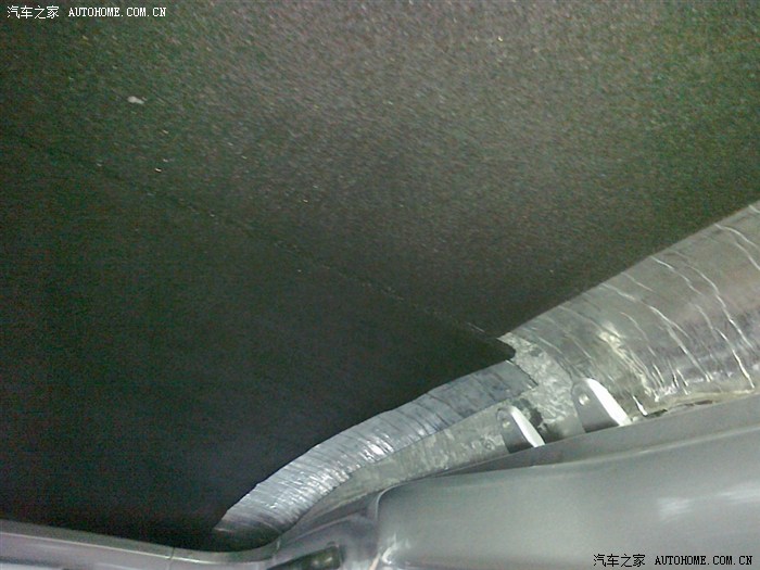

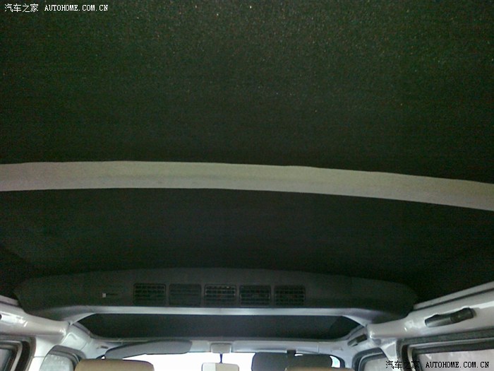

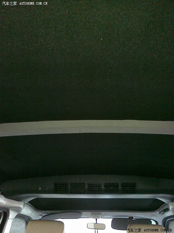

大家看看黑顶的效果、个人觉得不错、这个横梁要贴黑
车顶完工

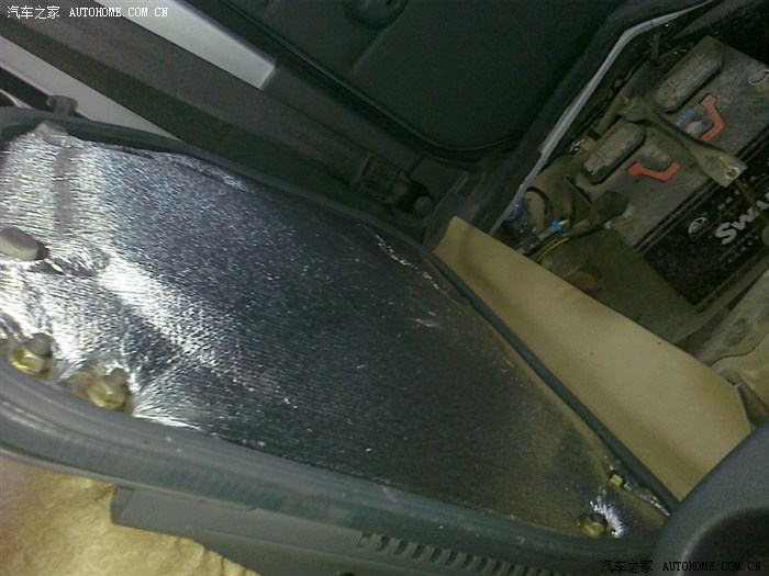

我把正负驾驶座椅下,又加了1层隔音棉
这次直接贴的
看过我第一季隔音作业的知道,我驾驶座下面,算上这层,是2层隔音棉、1层原厂隔音棉、1层止震板。因为发动机在这,我特意照顾。

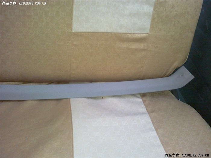

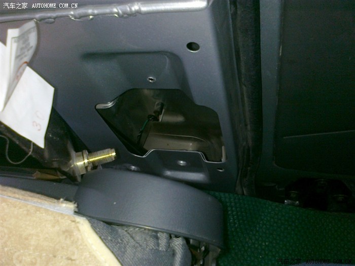

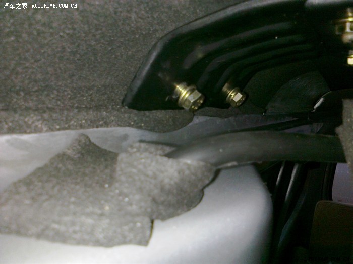

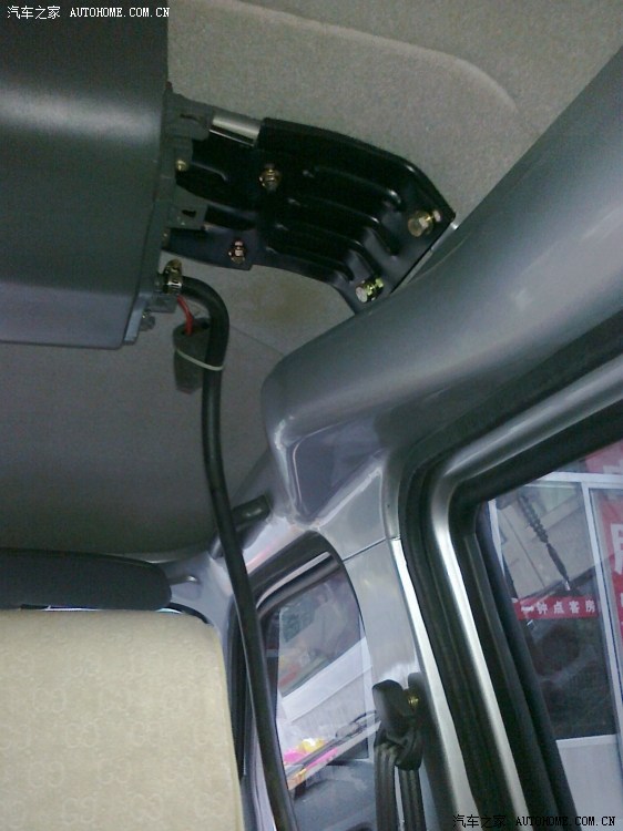

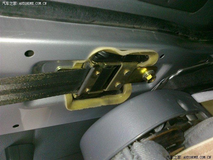

安全带处隔音
拆开副驾驶安全带
有个穿线孔我封了下
内部,空调排水管,

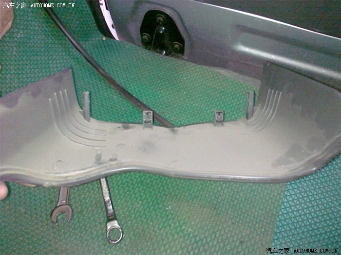

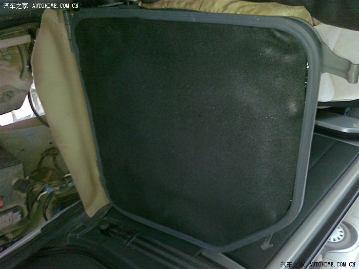

塑料罩外面包了层隔音棉

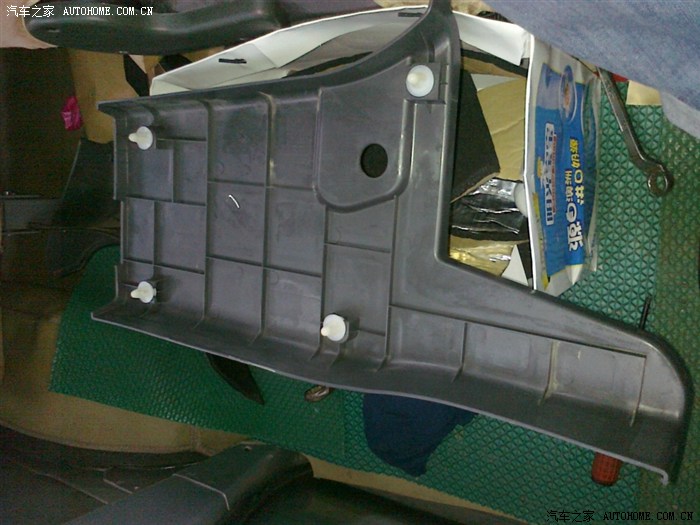

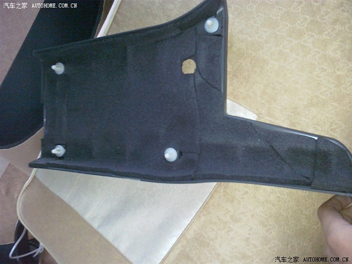

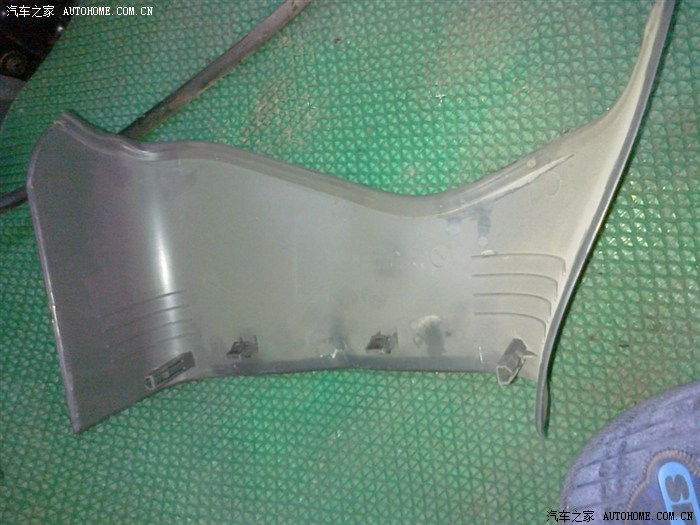

饰板
贴了隔音棉
装回去

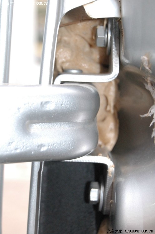

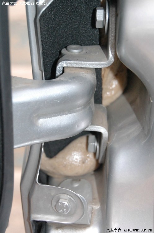

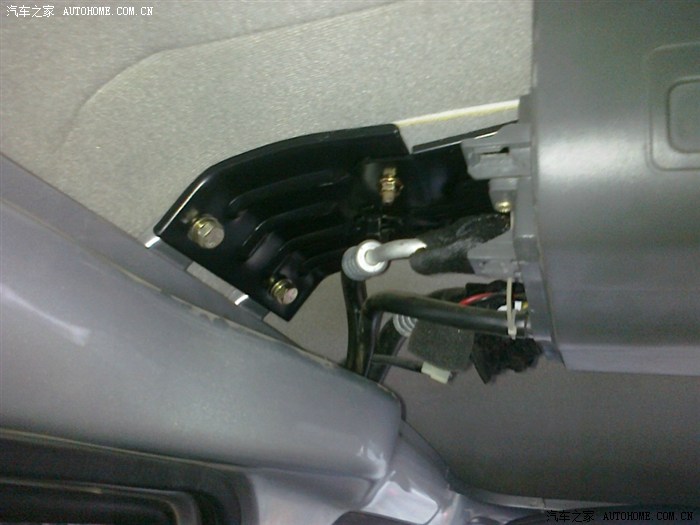

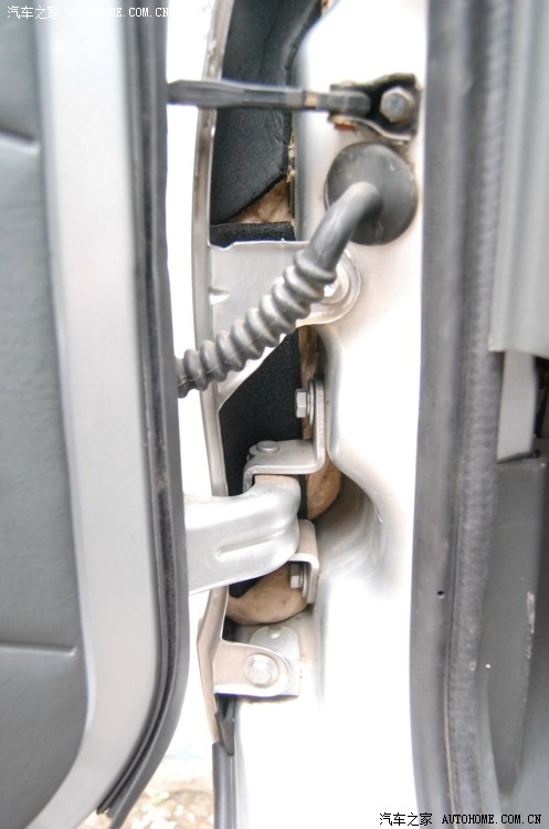

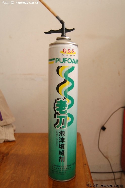

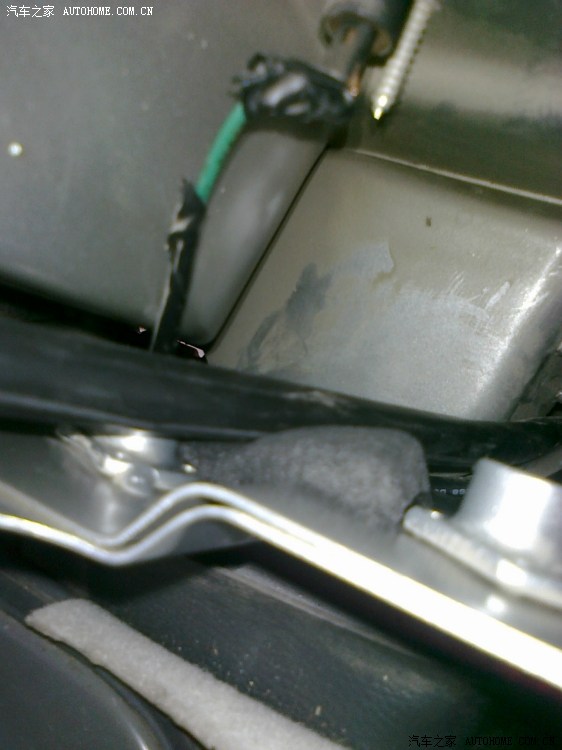

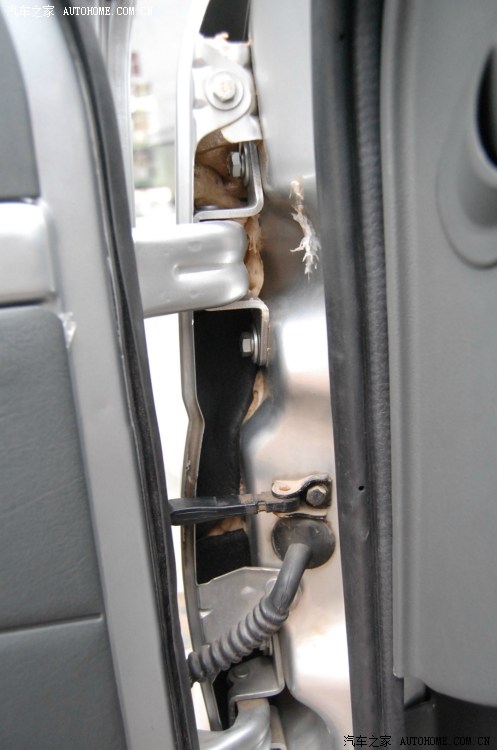

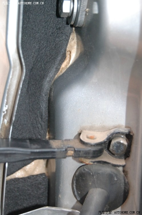

翼子板空隙泡沫填充,不是做广告,14元
填充的这里

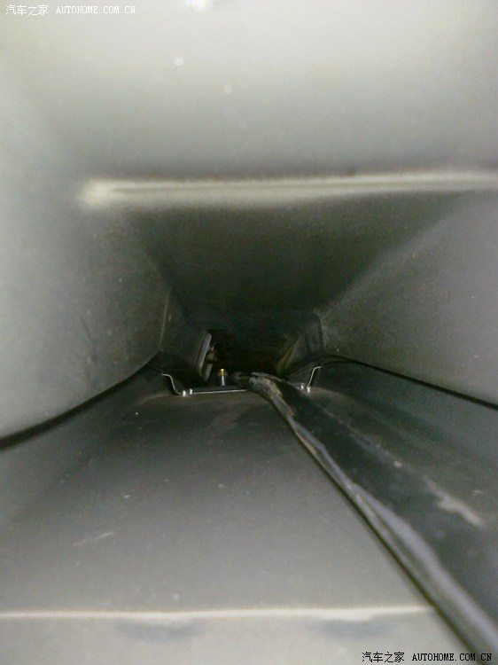

我惦记这里很久了,
我用隔音棉,挡了下,第一次用不熟悉,怕把螺丝淹没了
这个缝隙填完后,降噪效果好明显,以前感觉在耳边的声音现在得竖着耳朵去听发动机噪音,哈哈。昨天朋友开我车,上车着火后,竟然还去打火,打了2次,我赶紧拉开车门,告诉他打着了。看来我前前后后的隔音工作没白费,哈哈。

提醒下想做的朋友,原车顶棚布就算不打算装回去,也留着,留着裁样可以换其他布。某些汽车装饰店有卖。
还有车顶,封一层10MM的或7MM的。我封了2层,封第二层10MM的,好难装空调,很不好施工。整体上顶棚也不好施工,最好前中后分三段施工,原车也这么封。前门顶棚完整度高施工就难,分2块施工轻松些,全车分6大块。对剪裁手艺有考验。
顶棚做完后,下雨的时候,雨水打在车顶上的声音变了。原来像打鼓样,清脆响亮,现在的声音就像打雨伞的声音,打在布上的声音,而不是打在铁皮上的声音。很多网友关心效果,包括我第一季一直到第三季的密封作业,在这里我可以肯定的说,做完后车内安静度有很大改善。
