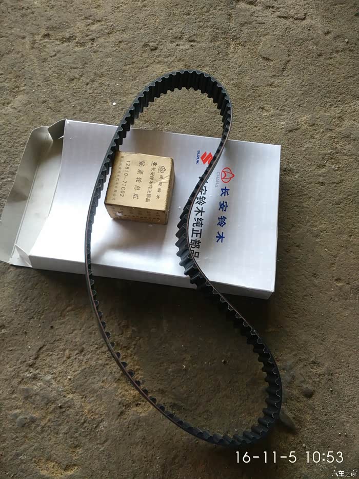

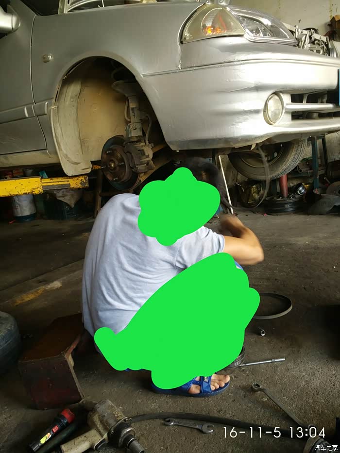

羚羊汽车已经行驶了15.5万多公里为了安全起见还是决定换了正时皮带跟张紧轮。在这里感谢论坛里面的蓝兄提供配件支持。

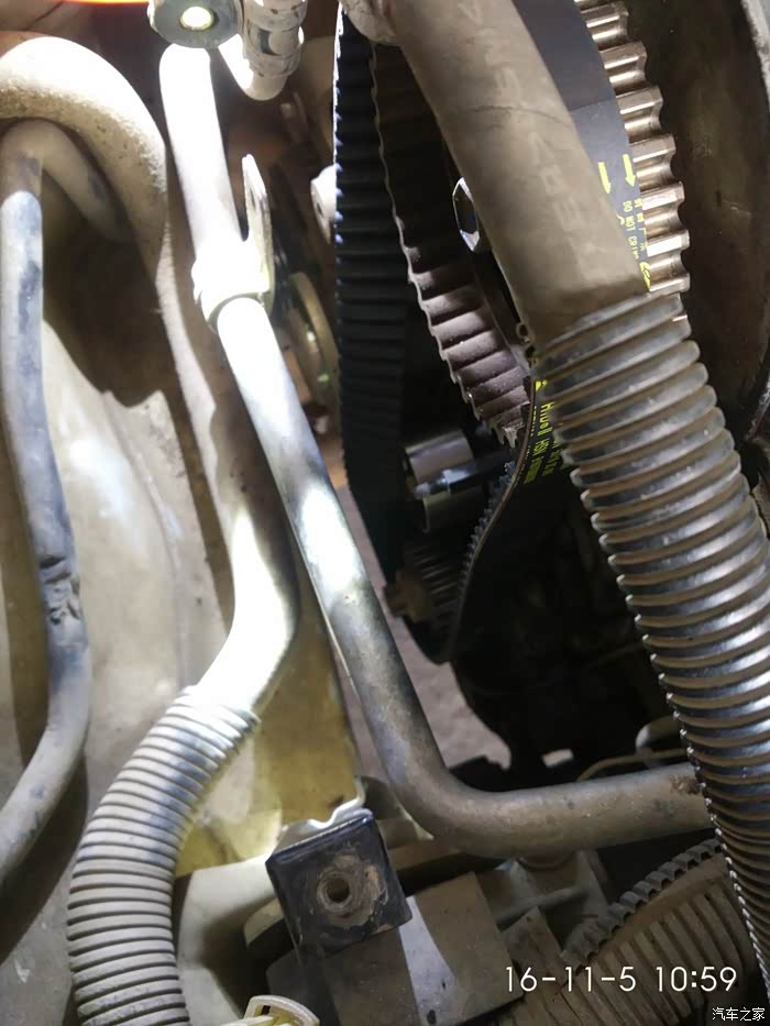

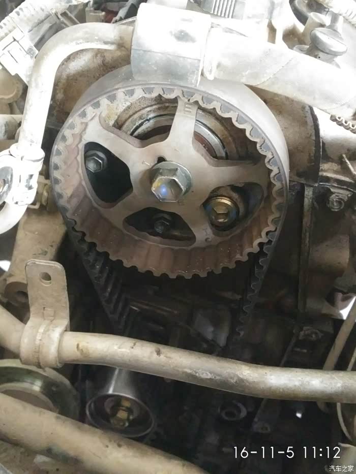

拆卸底部开始
施工中

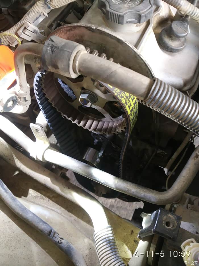

准备上皮带
新皮带

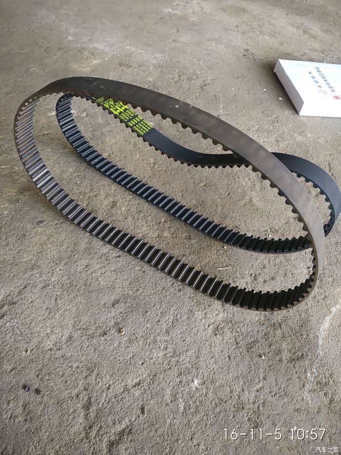

新旧对比
再来一张
调试

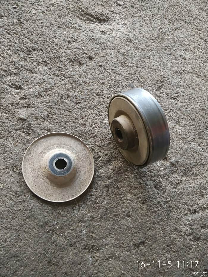

空调皮带涨紧轮,里面轴承没有油拿簪子撬开加入黄油。
偷拍最后完工装好螺丝。调试不成功第一遍因为羚羊正时皮带要装偏一点。这是第二遍试车正常。还有一点就是皮带原装涨紧轮还能用,可是有新的也换上了。

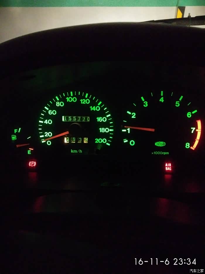

晚上手机拍的仪表盘数据。
