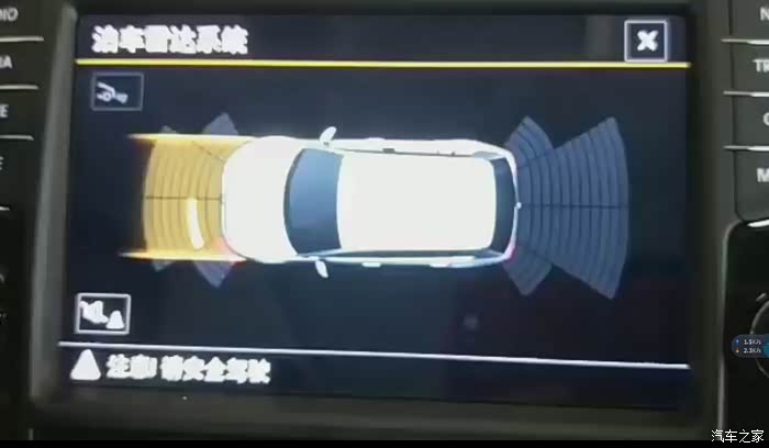

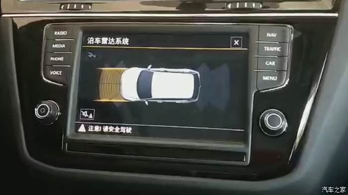

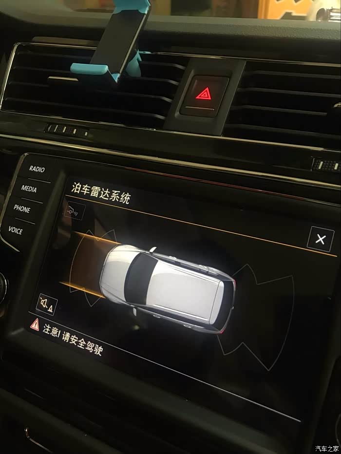

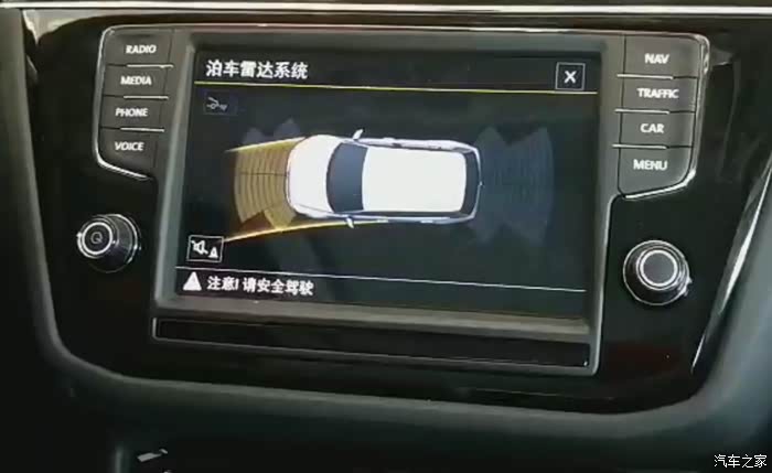

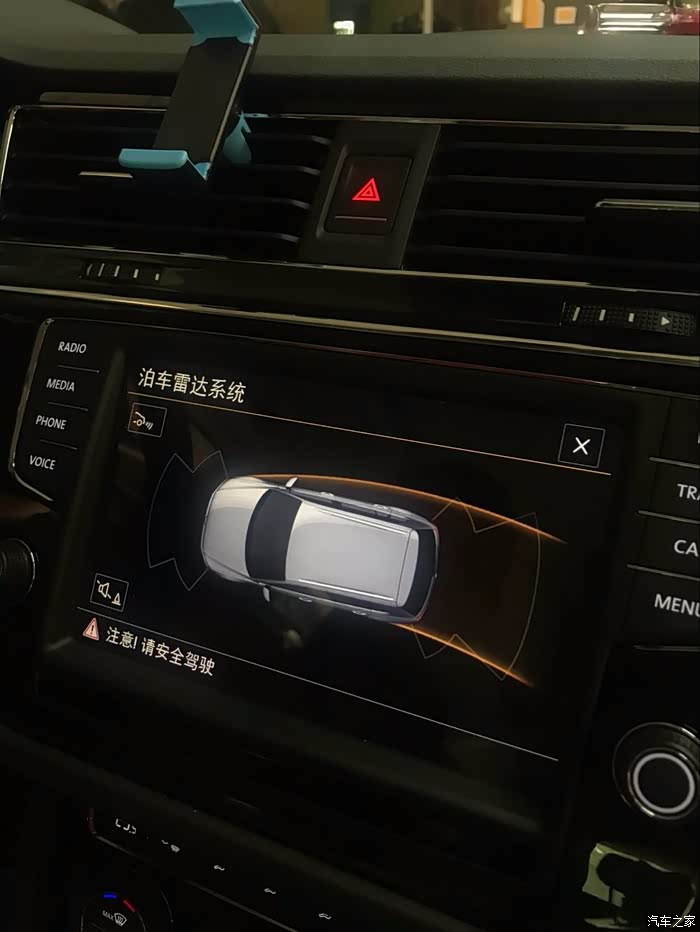

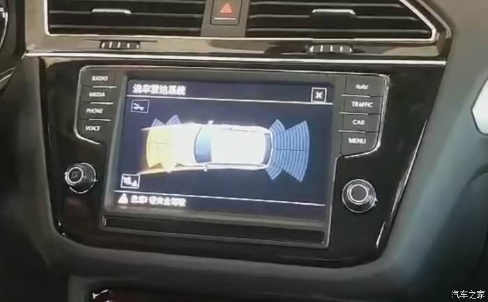

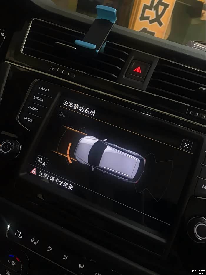

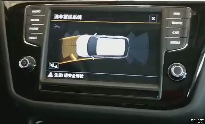

这是第一代原车主机系统是866B的显示的效果图,通过大屏可以看到雷达显示,还有障碍物检测到的话会有红色位置提示,打方向时还有车身轨迹。

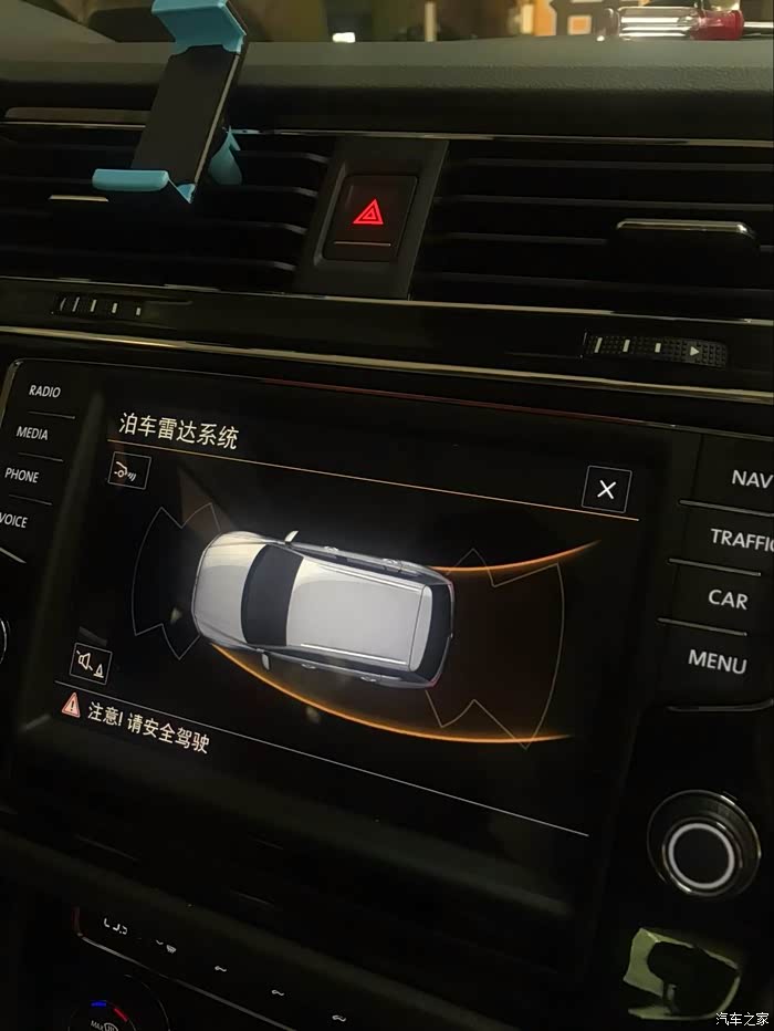

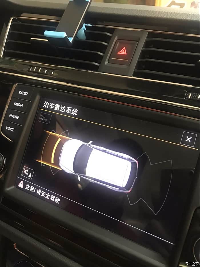

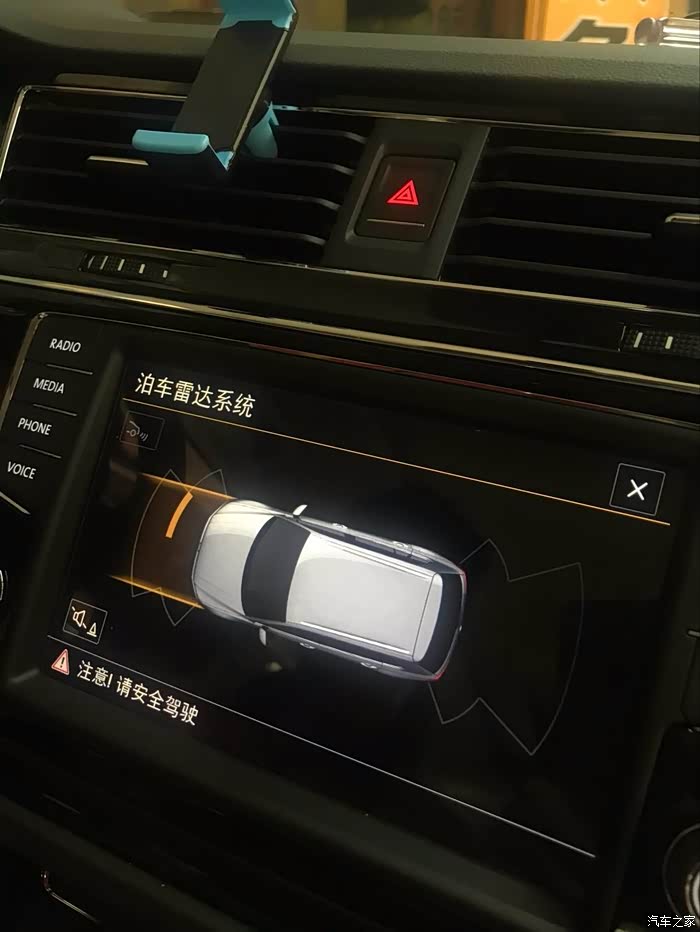

这个是第二代和第三代原车主机系统是866C效果图。安装方法一样,显示的效果更加具像一些,不会再有那么多小格子让人眼花缭乱。轨迹也更加柔美!
866C平台的车显示障碍物更加直观,即便视力不是特别好的,也可以快速知道是哪边有障碍物。如左下角有就会这样显示!
右下角有障碍。
前端有障碍物...

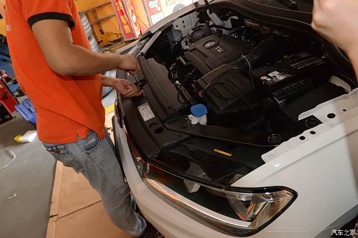

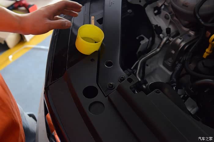

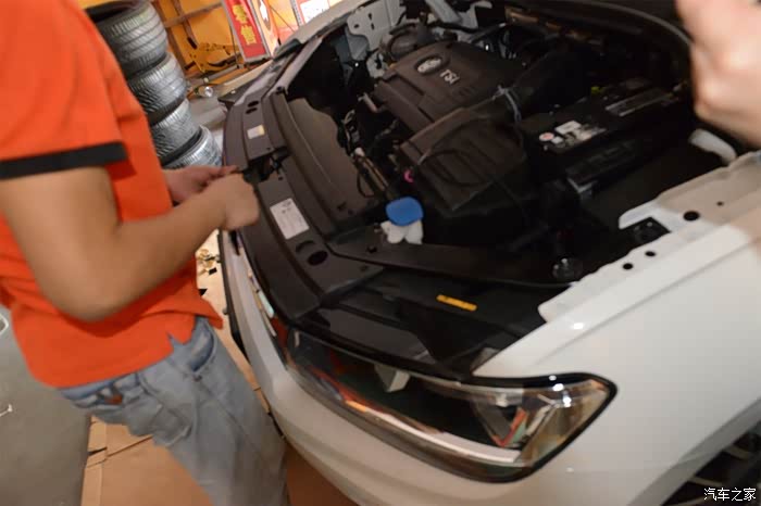

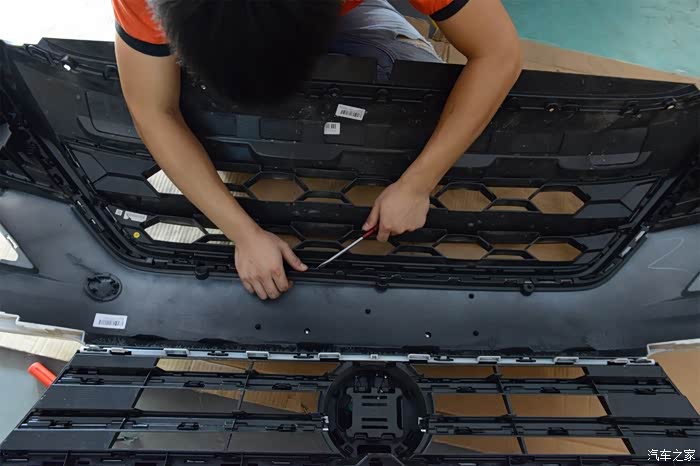

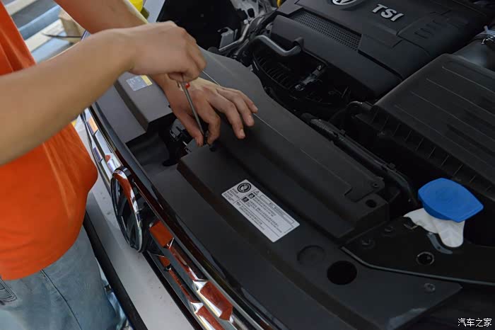

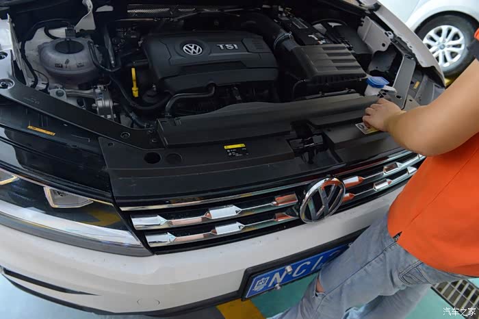

第一步:取出原车上方中网卡扣。

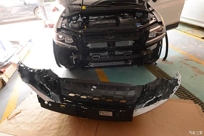

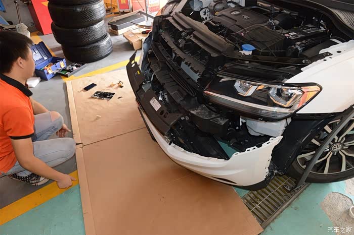

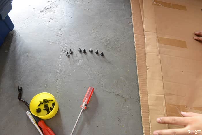

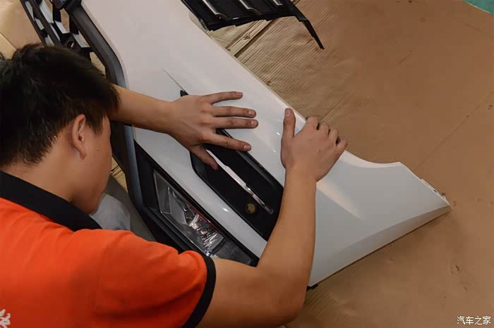

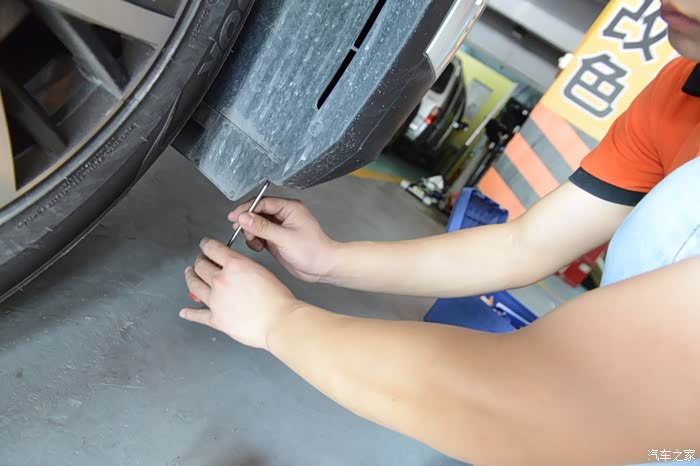

第二步:拆镙丝,目的只有一个,把前杠取下来。

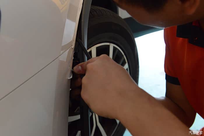

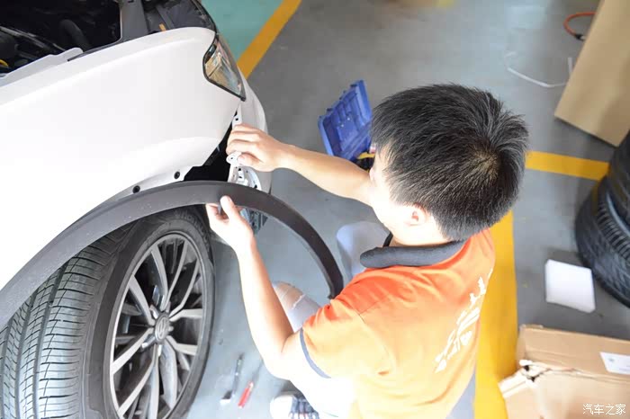

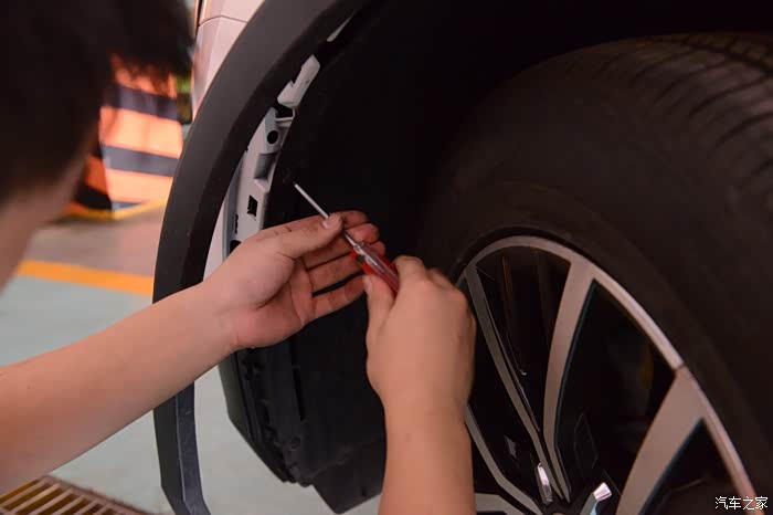

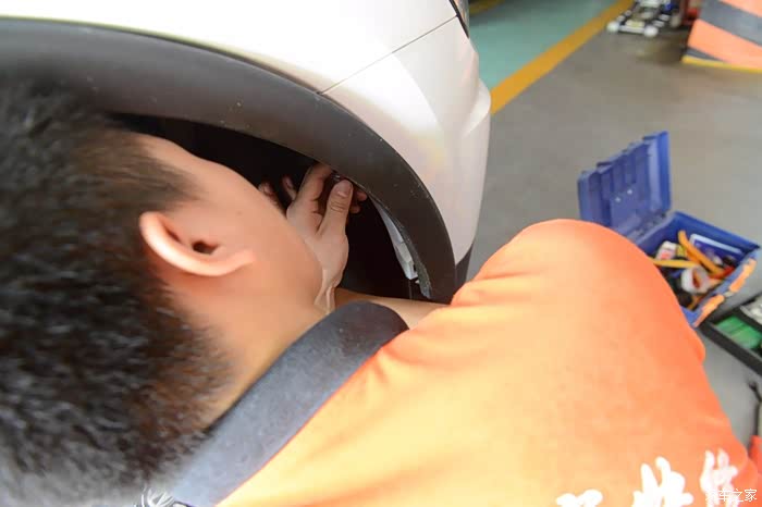

第三点:拆轮眉,因为这里卡住了原车前杠。

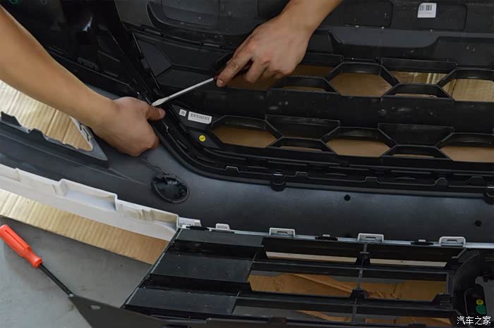

第四步:由于大众的前中网很结实,所以取出时需要花费一些力气。

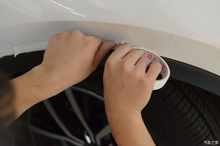

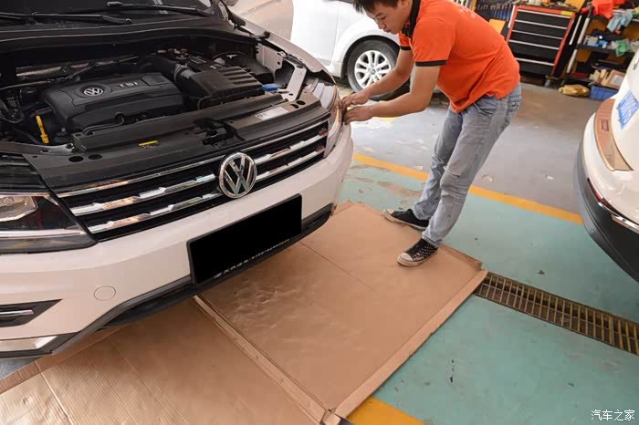

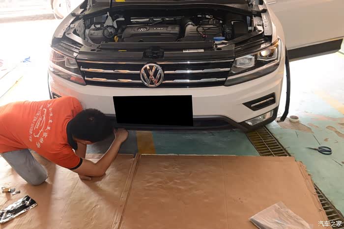

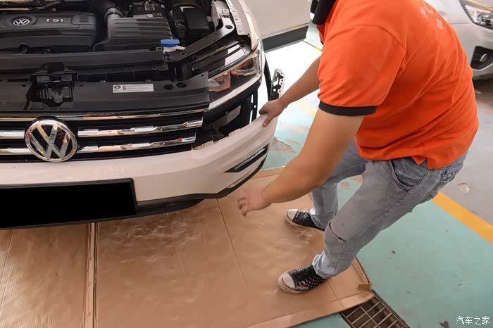

给车贴美纹胶,避免翘轮眉里刮到车漆。

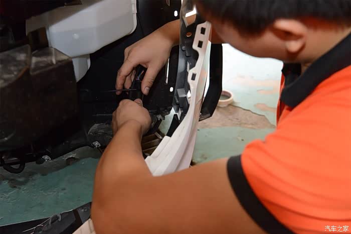

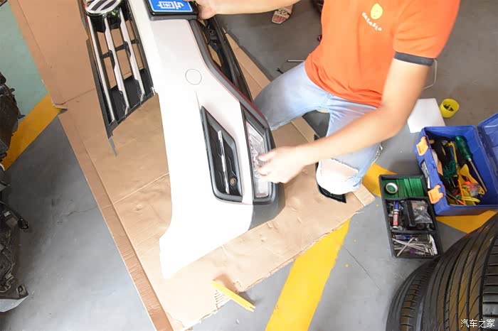

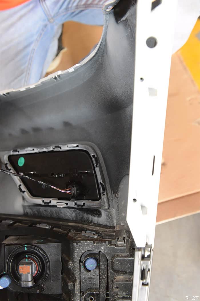

第六步:底下镙丝也全部拆出。目的还是只有一个,把前杠整个取出来。

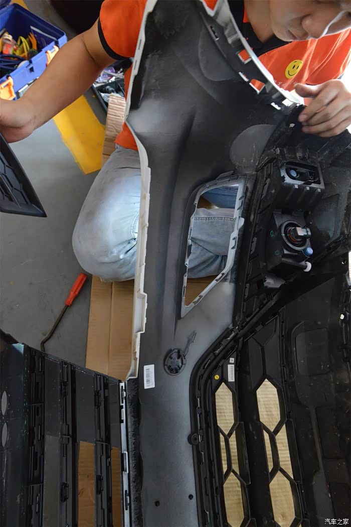

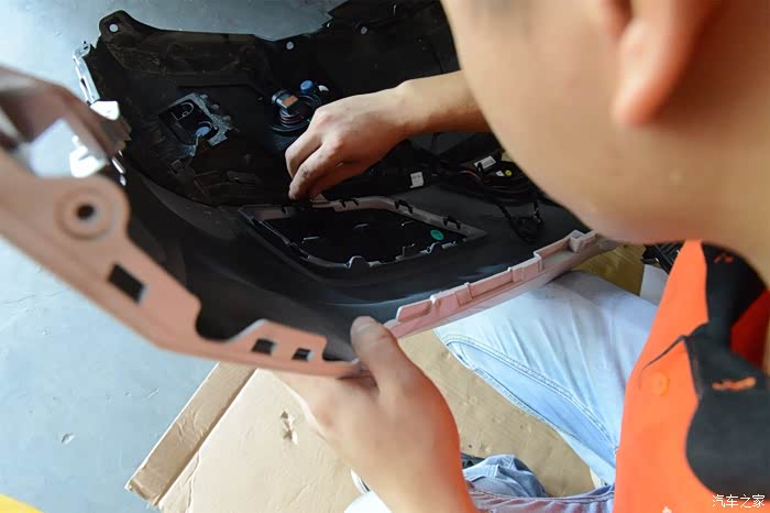

第七步:搞定,前杠拆出来后,用东西垫好!小心不要划花了车漆。

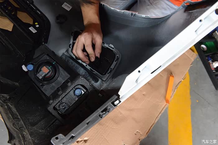

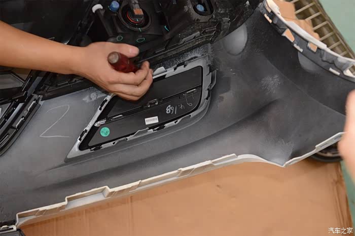

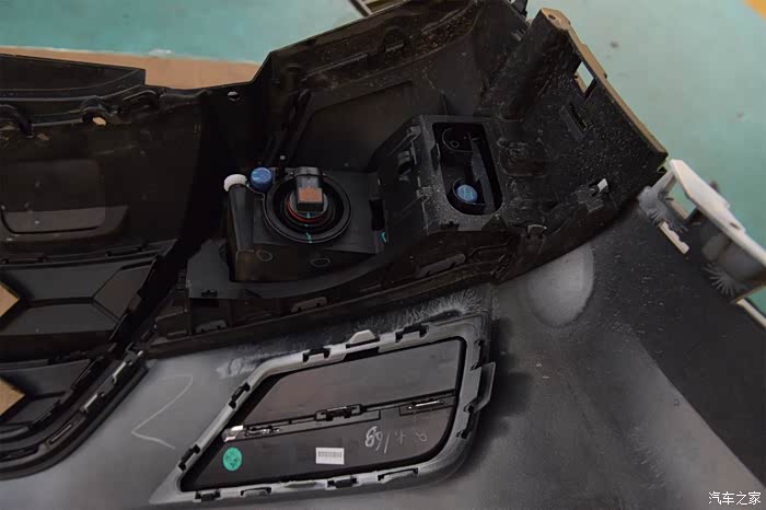

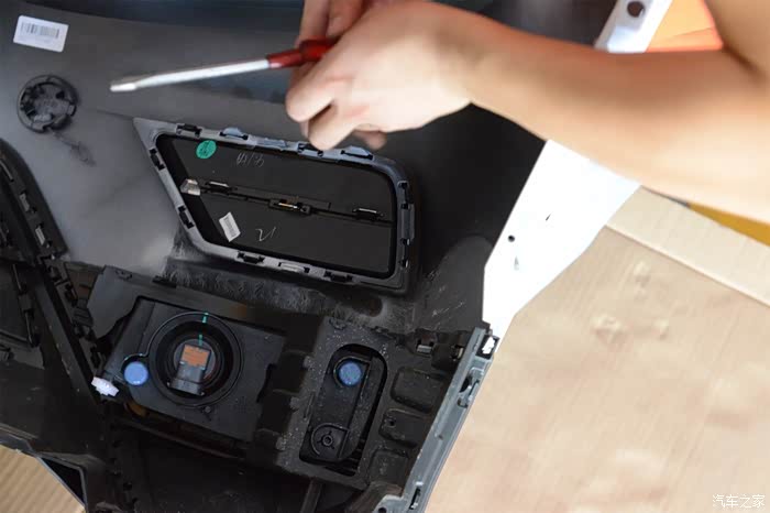

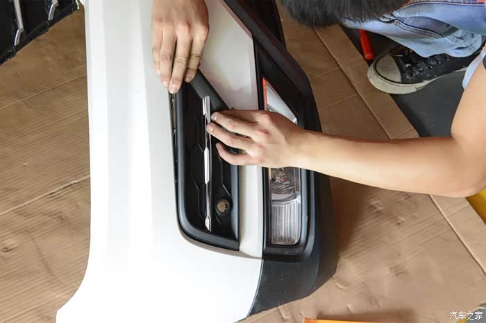

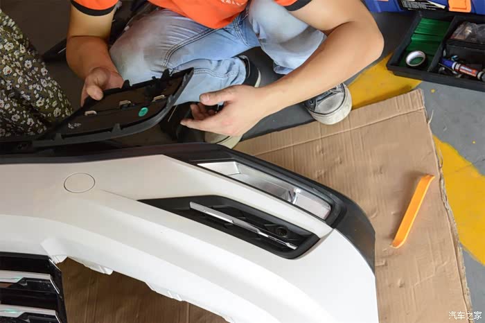

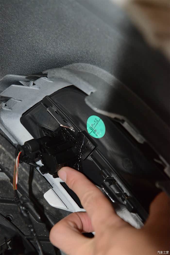

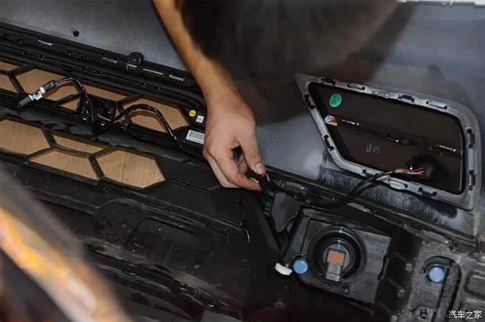

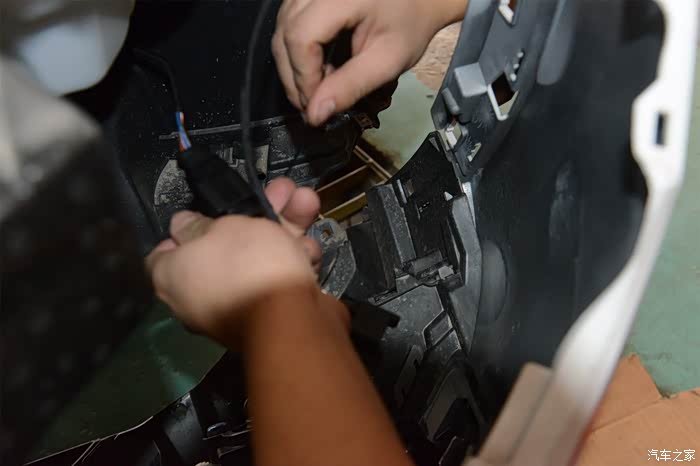

第八步:把需要替换的原厂雷达的两个雾灯位,还有中网位直接取出。
第九步:把原厂雷达的相关位置一个个卡上。安装原理非常的简单怎么取出来的怎么卡上去。

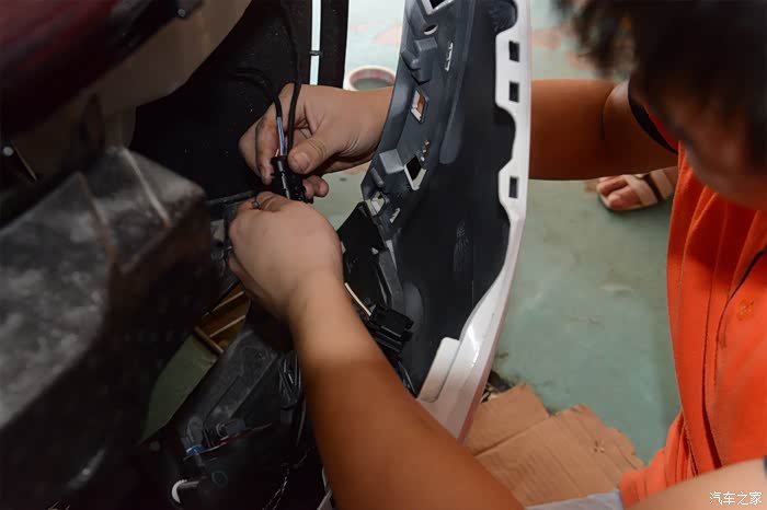

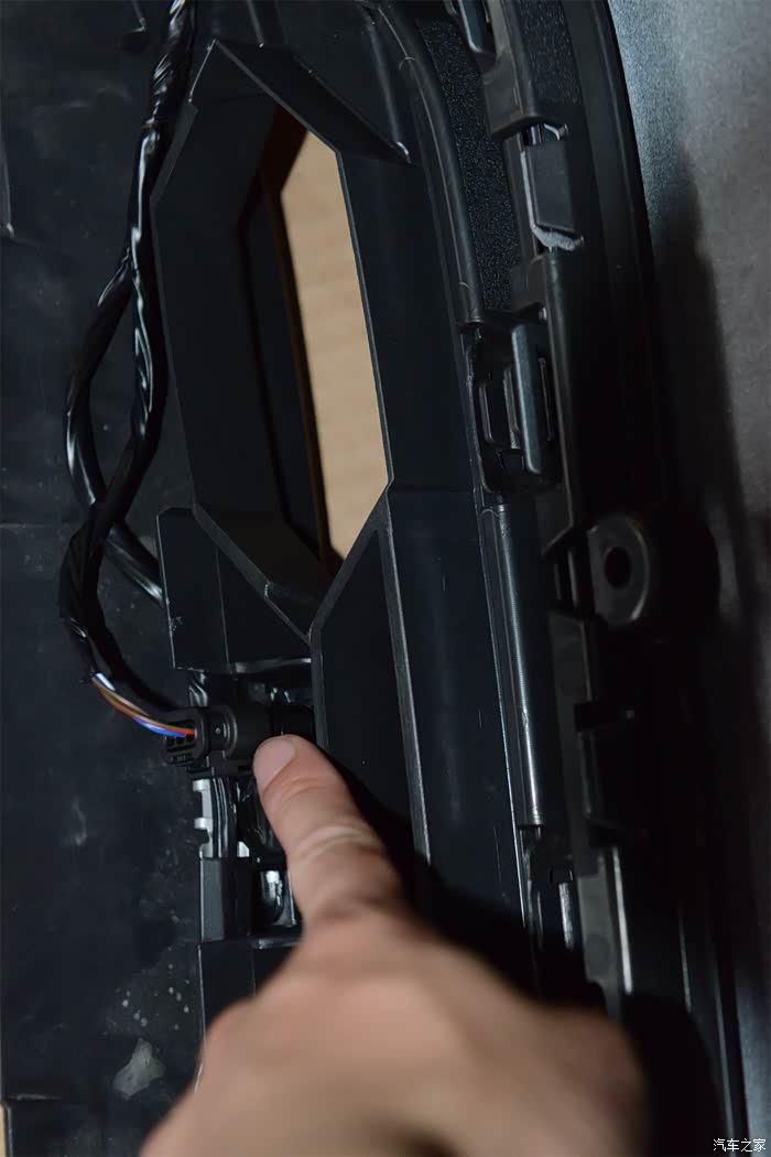

第十步:把雷达探头装上,注意雷达探头的顺序。

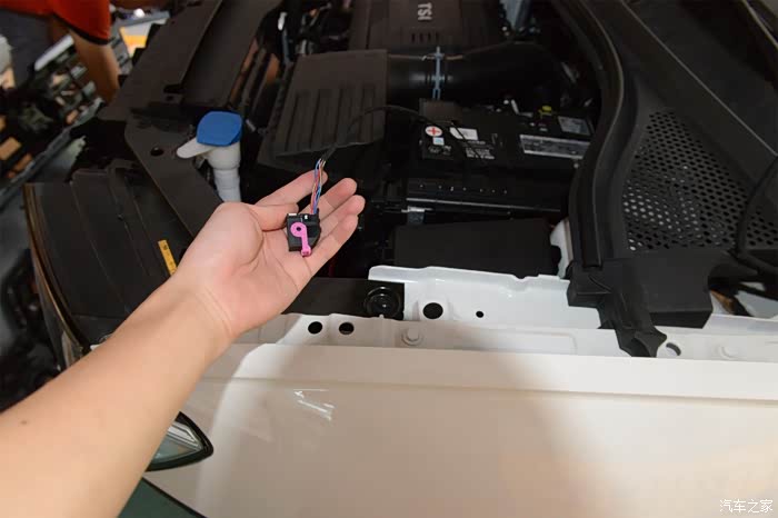

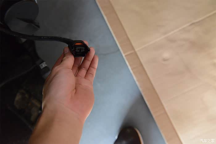

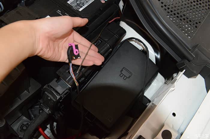

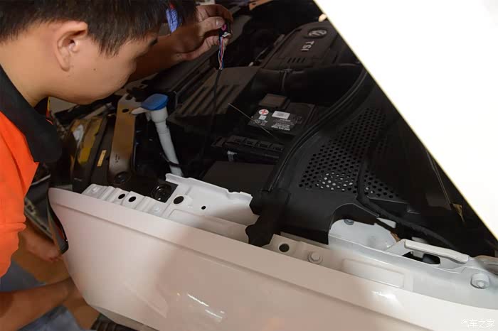

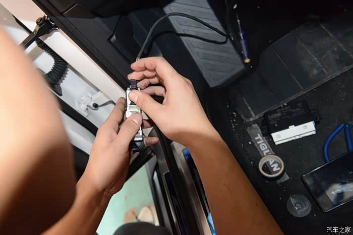

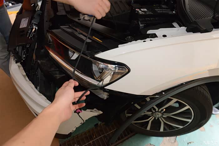

第十二步,恢复原车前杠,把线束的总插头引入到主驾驶下方。因为模块要替换,而这个总插头要插在模块那。
这个插头我们要引入到主驾驶下面插入到新的模块那里去。我们把这个插头也叫2号插头。
第十三步:用引线器把插头引进驾驶仓可以更快速。

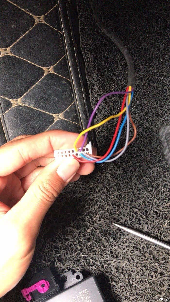

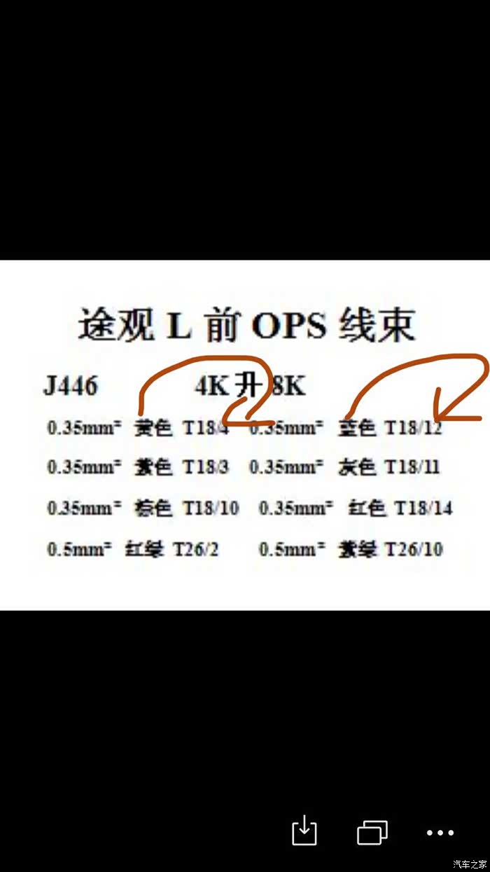

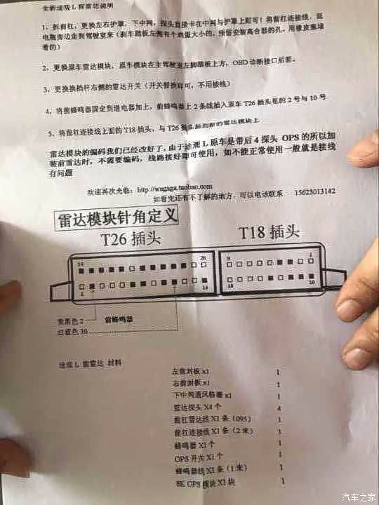

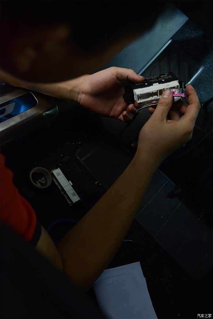

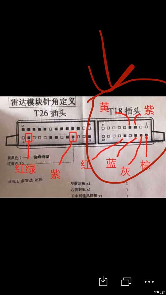

那么接下来进入插针角,模块一共有两个插头,一个是T26(就是针角插头有26个孔),一个是T18(就是针角插头有18个孔),T18的插头的6个针角定义如下图:
黄色的是4号针角,蓝色的12号针角,黄色的3号,灰色的11号,棕色的10号,红色的14号。
(注:有时候T18的插头针角已经插好,那么就直接对插到新的模块即可,不用一根根插T18针角,有的没有插好,那么就对应插一下6根线的针角即可。)

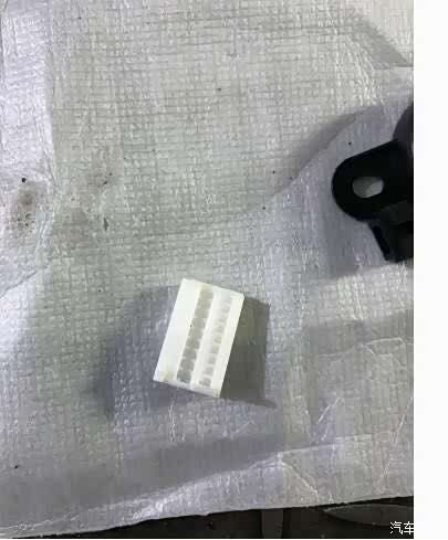

这个就是T18没插针角前的模样。
T18插好针角后的样子,再套进T18的插套,就能对插进去模块里面了!(认真看图数针角,不要搞反了,搞反就像家里的网线水晶头一样,有一根不对,那么就不通讯,车子就显示泊车故障)

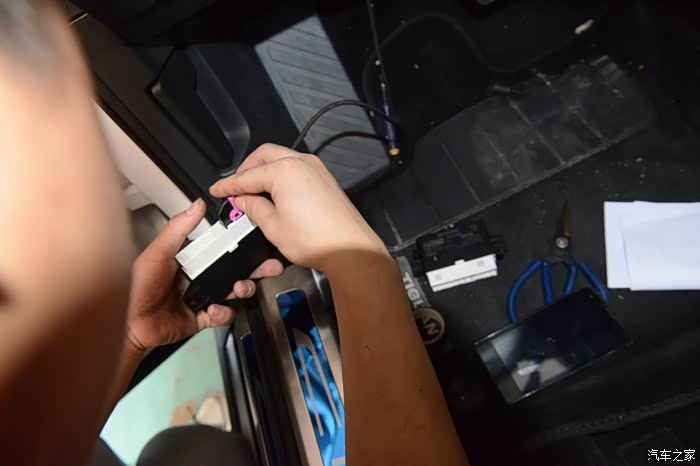

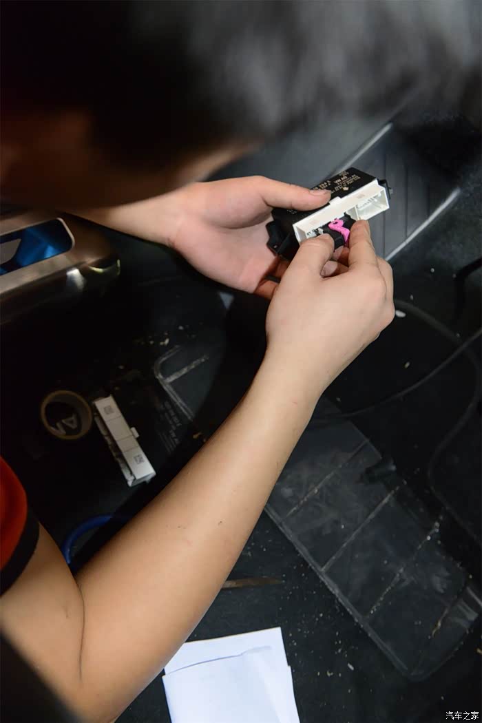

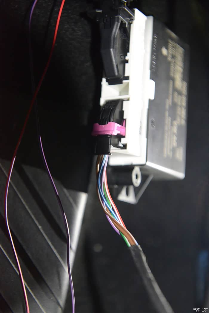

第十四步:已经刷好机的模块,T18插头套好套直接装入模块。完全是对插的!先试试插孔。
这个还是T18对插拍的
第十五步:
第十五步:插好相应的T18插头,把模块替换上去。

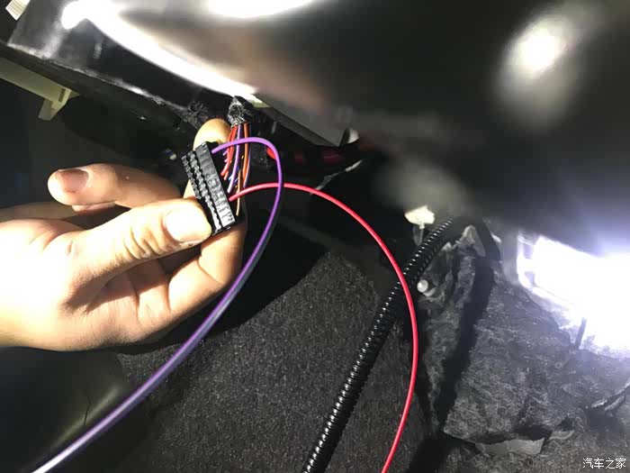

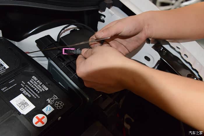

接下来是怎么接蜂鸣器的两条线,一共有两条,紫黑色一条,红色一条。我们发现原来要把紫黑色的插到这个插头左侧T26插头第二排的02还有10号针角,也就是第2根和第10根针脚,那么怎么才能插入进去呢?经过思考,原来是要拆开左侧的纯黑色插头就能看到所有的针角了。然后把紫黑色的针角插到这个插头第二排02针孔,红色插入到第10号针孔,如下图,再还原这个插头的盖子。就完成了蜂鸣器的接线了。
拆开套头就能看到T26插头听不到黑色,途观L原厂前雷达怎么接蜂鸣器的两条线?一共有两条,紫黑色一条,红色一条。我们发现原来要把紫黑色的插到这个T26插头左侧第二排的02还有10号针角,也就是第2根和第10根针脚,那么怎么才能插入进去呢?
第十七步:接线图,这个是需要好好看一下的。解决了蜂鸣器的安装,就等于快完成安装了!

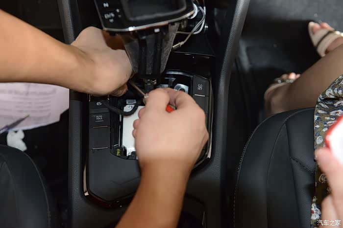

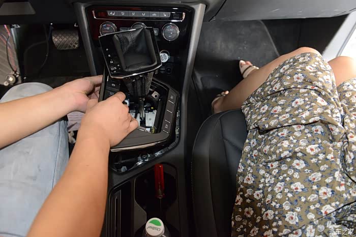

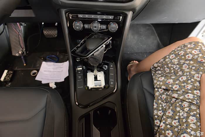

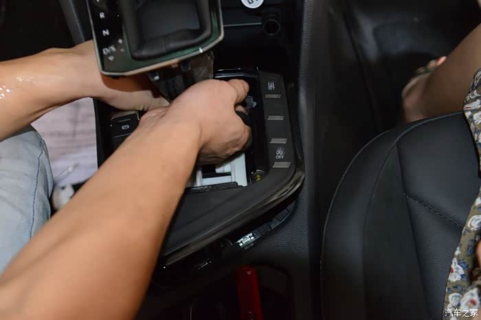

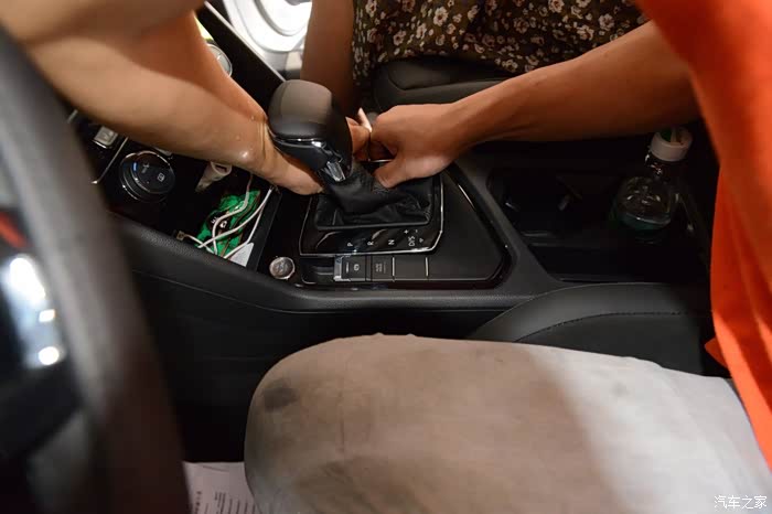

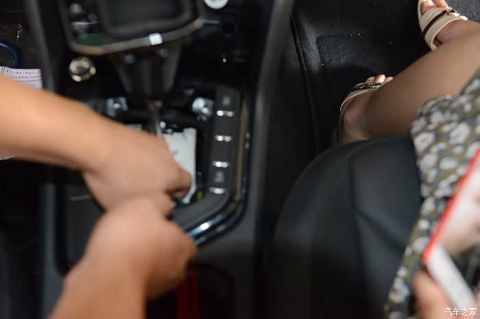

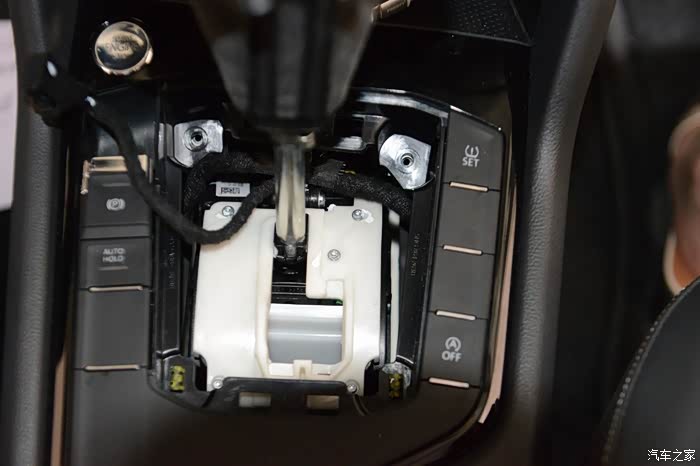

第十八步:换档把按键,从里面往外一提就可以把档把拆出来。
第十九步:将按键,进行替换。
完成了,测试测试。不错,效果杠杠的~~。

前雷达就安装完成了!遇到什么不明白的再重新看一次教程,因为是机械安装的这些倒都不难了。
第二代显示效果。
