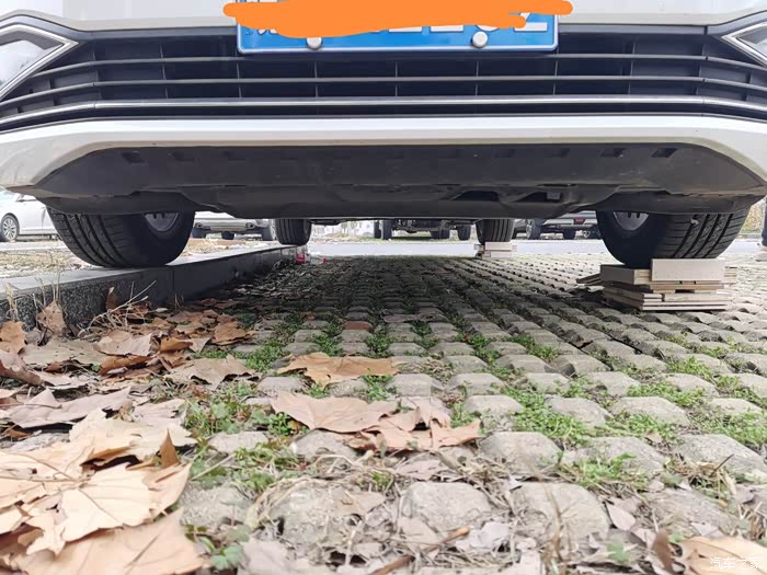

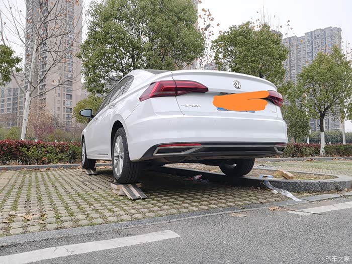

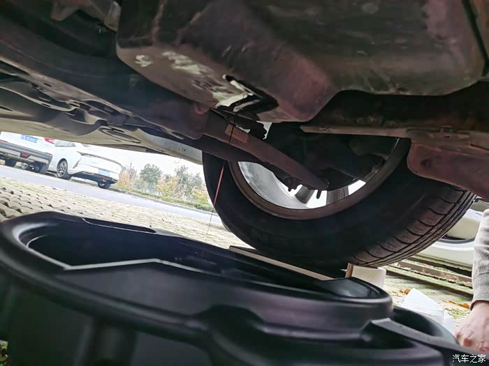

先看下施工条件,变速箱油因为要用溢流阀看液位,必须要水平,没有举升机,只能一边上路牙石,另一边用手里的两个坡道,路牙石和坡道高度一致,条件太艰苦了。旁边的垃圾不是我扔的,回家看图片才发现有垃圾。
从车头方向看,空间还是有的,无非就是小一点,拆护板啥的就不重复发了,这次主要发变速箱油相关内容

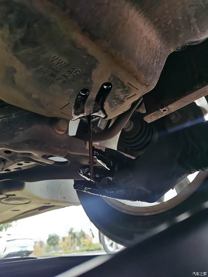

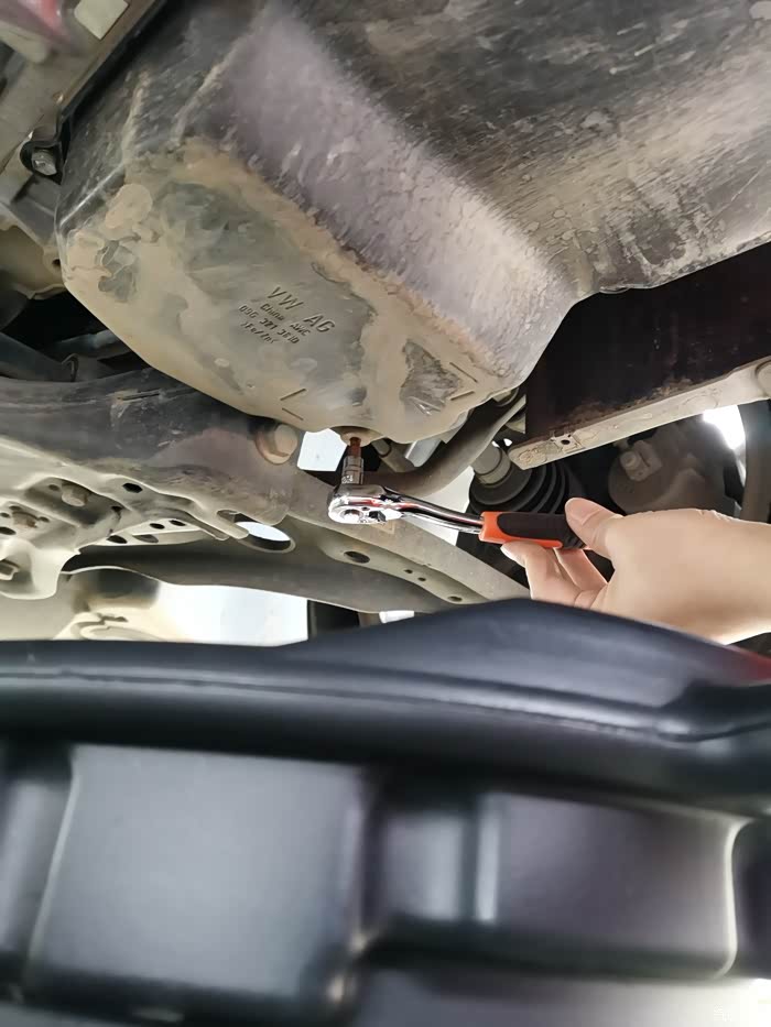

首先拆变速箱油底壳放油螺丝,扳手5mm内六角,开始用的小扳手,拧不动。。。。
换上大扳手,大飞转中飞,中飞转小飞,两个转接头,轻轻松松拧动
螺丝拆下来,会流出一点变速箱油,这是超出溢流阀的部分
螺丝特写,有个垫圈,跟EA211的1.4T机油螺丝差不多,一次性的中空垫圈,这次没准备就没换,也不会漏,下次换吧

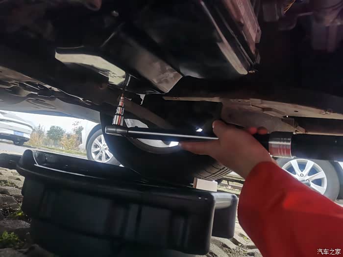

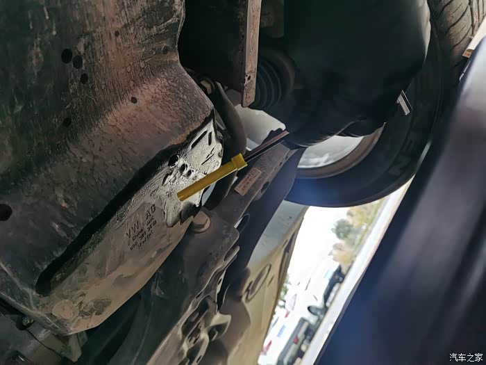

等到不流了,就拆溢流阀,同样是5mm的内六角,特意买了个长点的,方便,逆时针,这个很松,不需要用力就动了

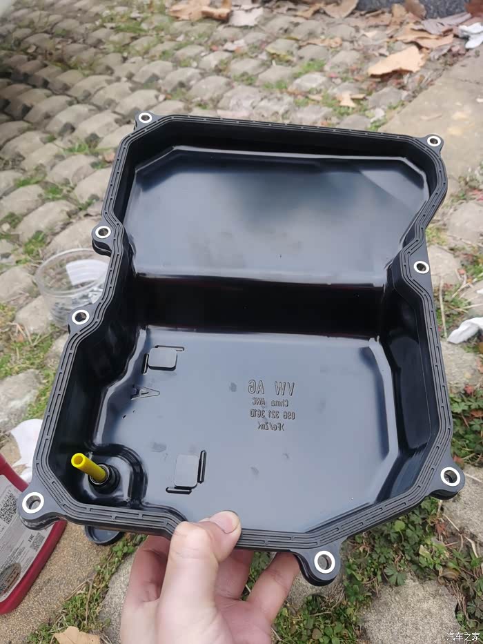

溢流阀全貌,原理很简单,后边油底壳拆下来看一下图就明白了
刚拆下溢流阀流的还是很多的,拍的有点迟,基本不流了

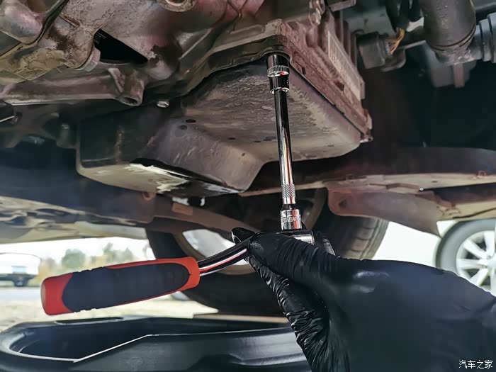

等到变速箱油不流了,把溢流阀和放油螺丝再装上,否则等下拆油底壳,会有油漏出来,油底壳螺丝10mm,共8个

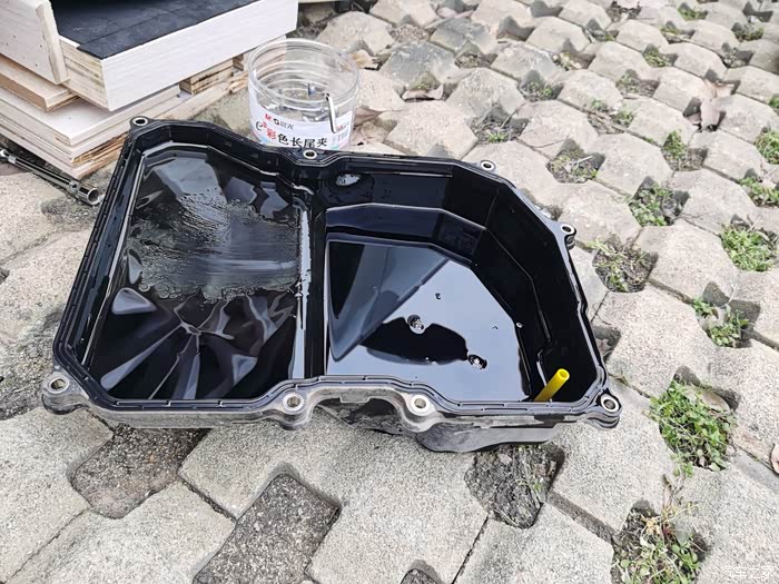

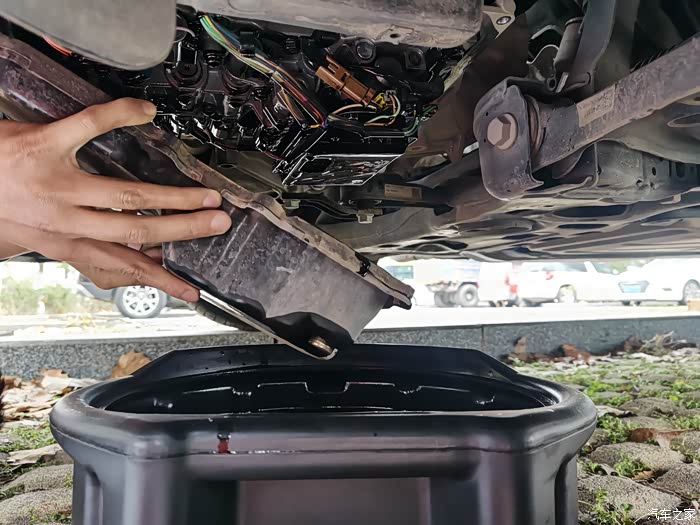

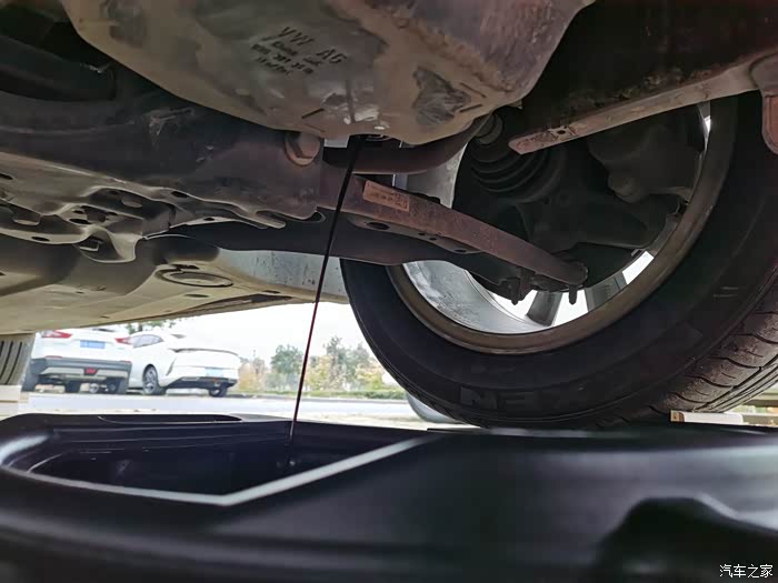

螺丝拆完,找个平口螺丝刀,轻轻一别油底壳就下来了,主要里边还有很多油,一定要平着拿,这也是为什么要把螺丝装上的原因
里边剩的油,右下角是溢流阀,超出溢流阀的油,拆第一个螺丝就会流出去,低于溢流阀的油,拆了溢流阀才会流走

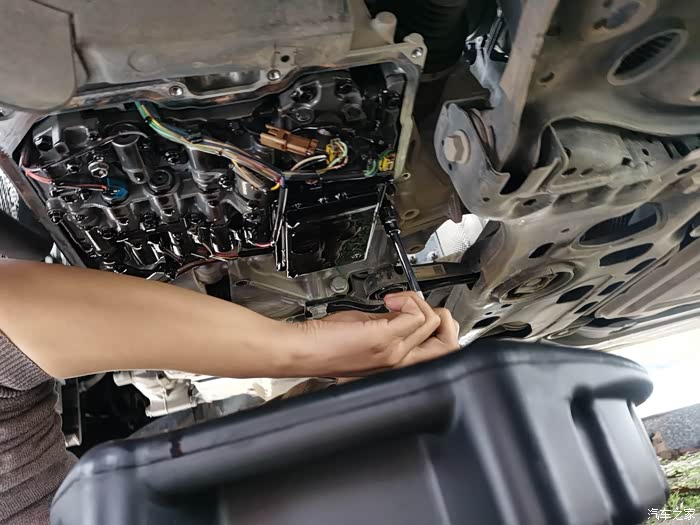

变速箱内部,滤芯还没拆
拆滤芯,3个螺丝,也是10mm,拆完以后需要用力拔下来,拔下来的时候里边还会有很多油,要用盆接好

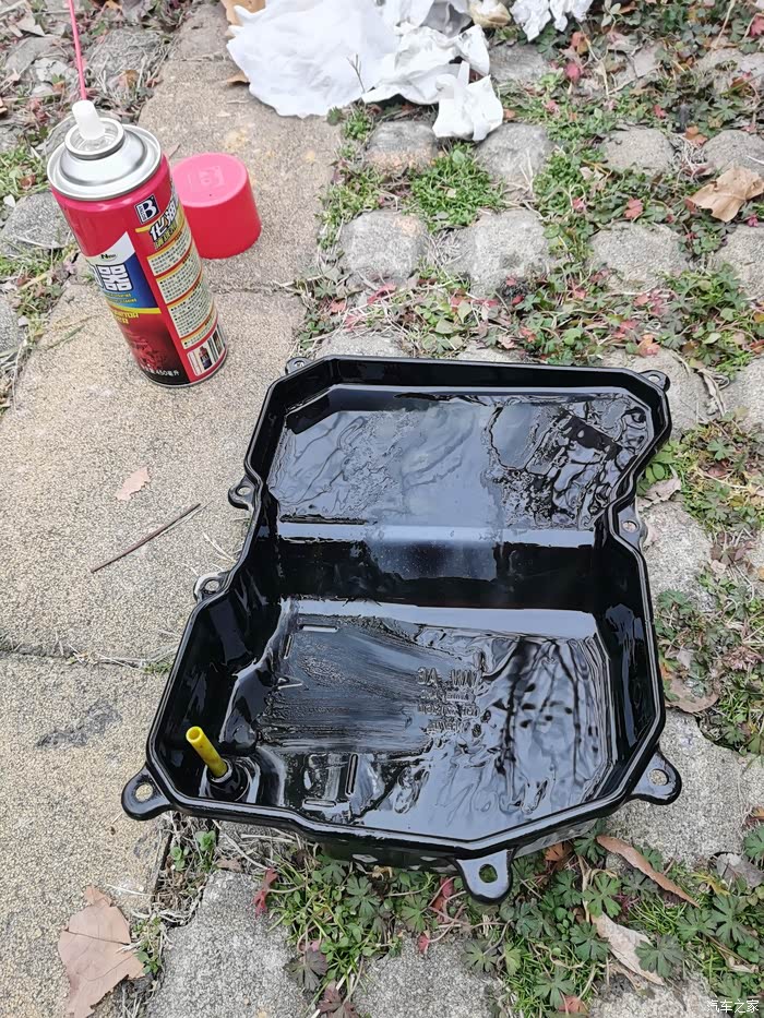

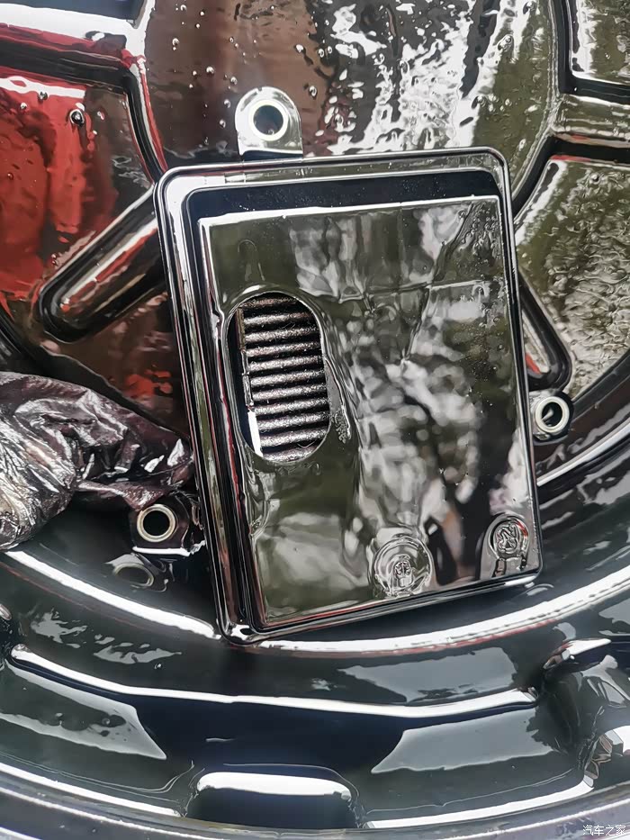

下一步就是清洗油底壳了,湿巾加化油器清洗剂

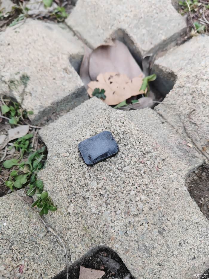

磁铁上铁粉
磁铁
洗干净以后,磁铁归位,垫圈也已经换新了

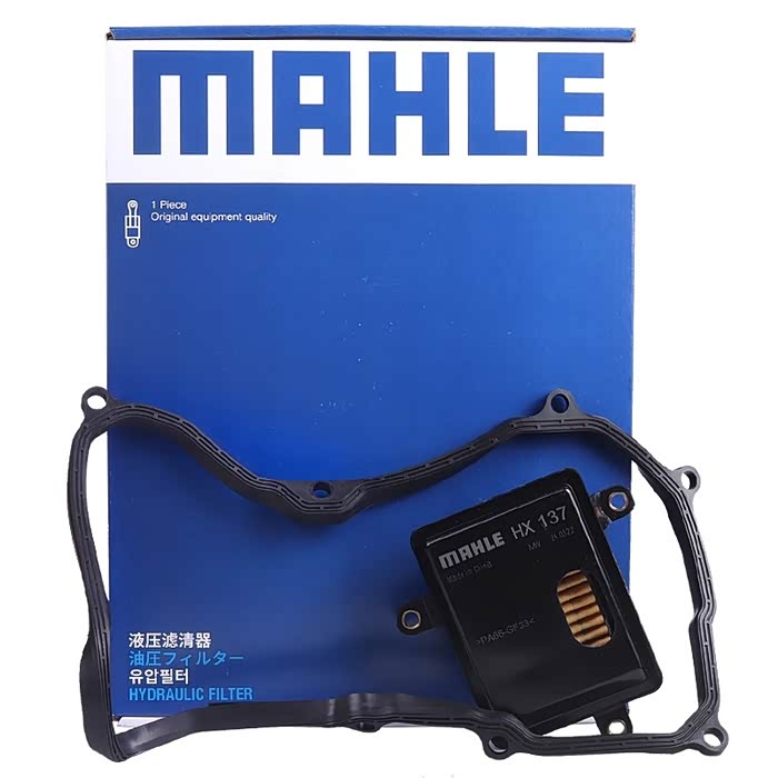

买的马勒的套装,忘了拍图,套装是一个大盒子,也有两个分开卖的,东西都一样

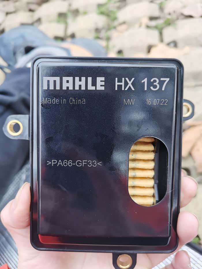

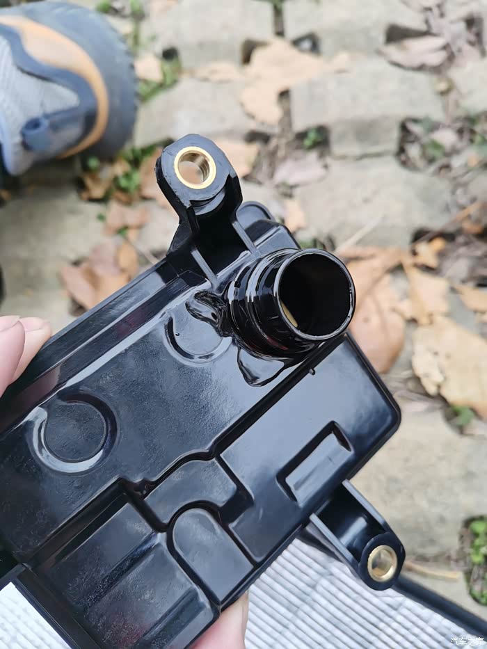

洗完以后就准备往回装了,新滤芯橡胶圈抹点油,润滑下,不然塞进不去。。。。真的进不去。。。。很紧。。。。正经的。。。。
正面特写,22年七月的货
旧滤芯,黑乎乎一片

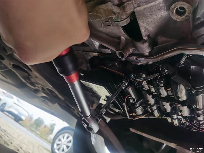

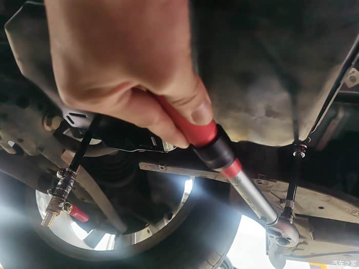

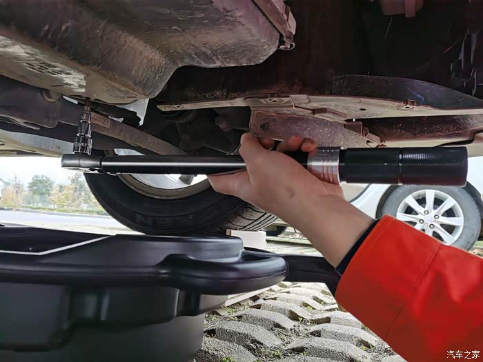

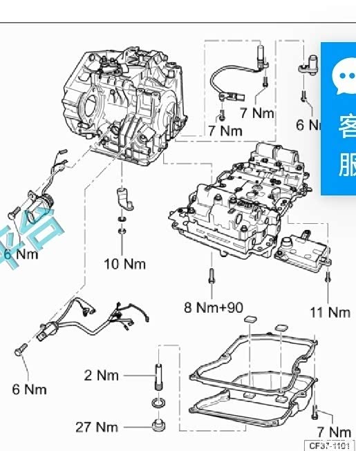

安装扭矩,滤芯11nm,油底壳7nm,溢流阀2nm,突然上不动就行,放油螺丝27nm
开始安装,先是滤芯,用的小扭矩扳手,3个10mm螺丝都是11nm,要先把头塞进去,很紧很紧
安装油底壳,8个10mm螺丝,扭矩7nm,跟装轮胎一样,慢慢增加扭矩,轮流上紧,不要单上一个螺丝,装之前把加油的转接头已经拧上去了,拧在原放油螺丝的螺纹上即可

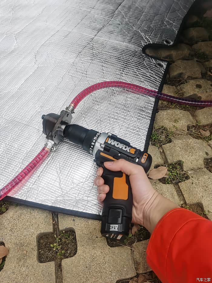

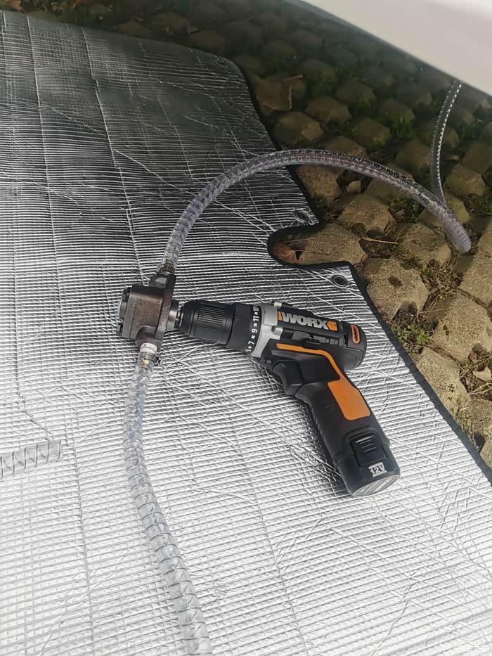

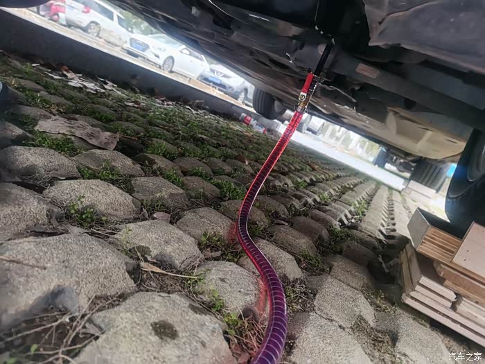

加油用的工具,摆线泵加手电钻,威克士很好用,抽机油也可以,但是管子要换

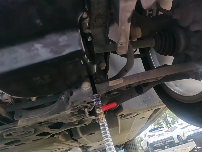

09g专用的加油工具,加了个小阀门,刚开始阀门忘了开,然后接口炸了。。。。
开动,速度很快,几秒钟一桶油就空了
放出来的油,忘了拍,回家补的,也就2.5L
加了三瓶进去,油是康度,新款09g高低粘度都能用,高粘度福斯4400或者美孚3309都可以
加完以后上紧螺丝,发动车子,切换PRND档位,同时插入OBD盒子,冬天换油其实挺好的,不用等油温下来,obd读第一次就是40度,刚好观察油量,着车状态松开螺丝,等油流到不成线,螺丝拧到27nm即可。
