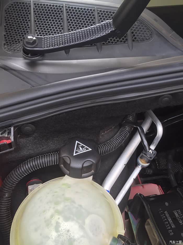

提车至今一个多月,潜水论坛很长时间,综合各位大侠的经验,在我新车的基础上首先以防为主解决发动机舱漏水

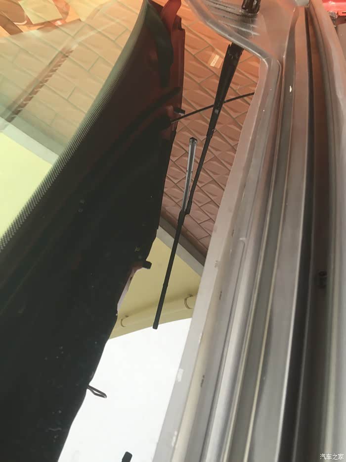

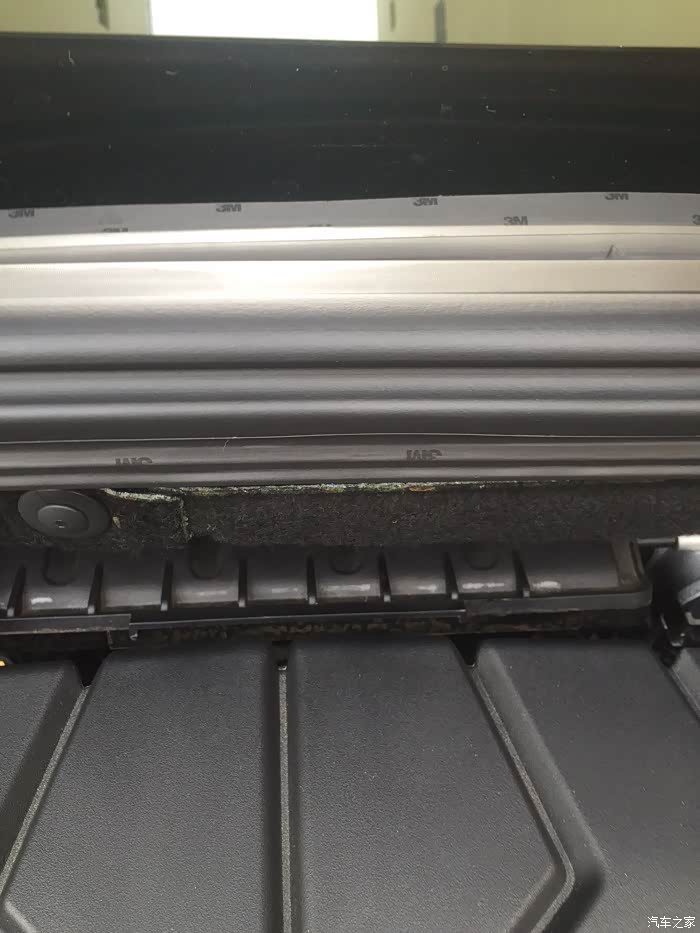

大多数人都说是前挡玻璃下压条有漏水可能,本着对车子无损,不影响外观,购买一卷3m防水电工胶布先把压条给贴了,注意贴的时候不要拉胶布,要慢慢按着贴,以免上翘。

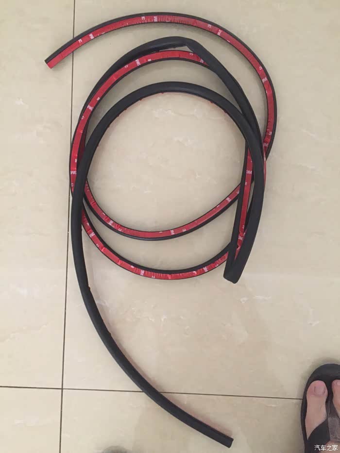

还有人说是隔音棉上的积水槽胶条时间长了下塌,经分析,自购大D型密封胶条带3m背胶款在引擎盖上和集水胶条结合部粘上密封胶条一条,以免雨大或者洗车水大从此处漏进去。

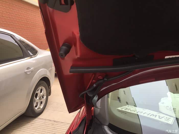

还有积水槽上这条胶条有缝隙,干脆直接用防水胶布沿外沿直接粘了密封一遍。
本来想贴在积水槽内的,但胶布贴上有难度,所以直接贴外沿了。

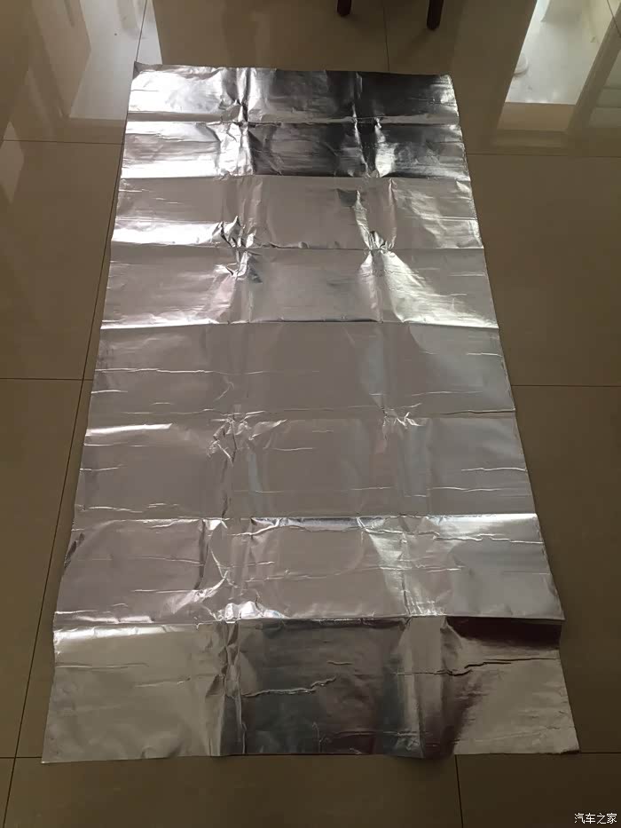

购买的阻燃自粘铝箔,最后的终极大法还没用,先试试以防为主,如果实在不行再用自粘防水阻燃铝箔粘隔音棉了,或者还有大侠用硅胶。毕竟车子现在才3000公里不到,也还没有出现漏水现象,谴责4s说的漏水正常,一般下雨或者洗车的水应该是在外面就分流从车两边叶子板流下了,不可能还下到隔音棉,因此本人本着节省成本,自己动手(其实不难爱车的人都会),不影响外观的目的做的。
购买的大D型密封胶条

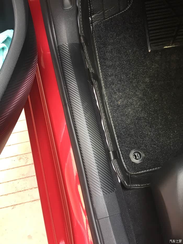

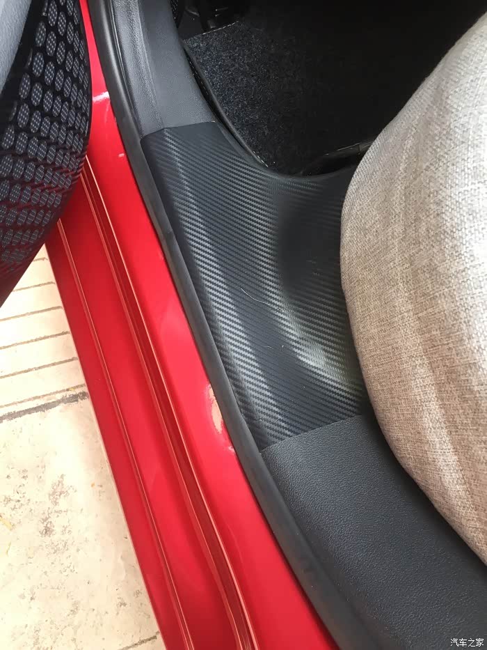

题外话,看着马云家迎宾踏板的各种不合适自己用碳纤维贴纸改的内防擦贴纸,看着也不丑,还好搭理9.8元解决问题
用报纸压着先画式样,然后裁下对应碳纤维贴纸,慢慢贴上,最好贴上后用家用电吹风加热压实

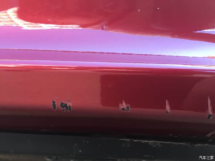

3000公里不到两次擦下巴,先忍了,再跑跑直接换前弹簧,现在用老婆的颜色近似的指甲油刷上(在下巴上人站着一般看不见)

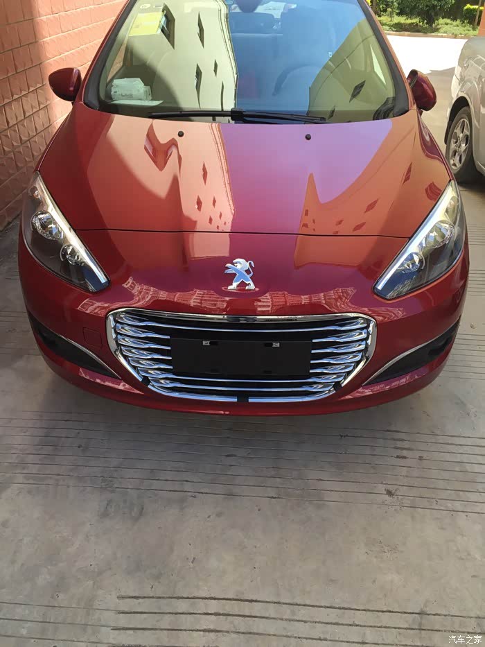

2000公里高速上小石头吧中网外框下角镀铬给砸破了,无法修复,经询问更换要材料390,不含工时,算求,自己用碳纤维贴纸覆盖,大家看中网下边3个黑色小方点就是,看着也不丑。
购买的大D型密封胶条
