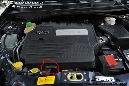

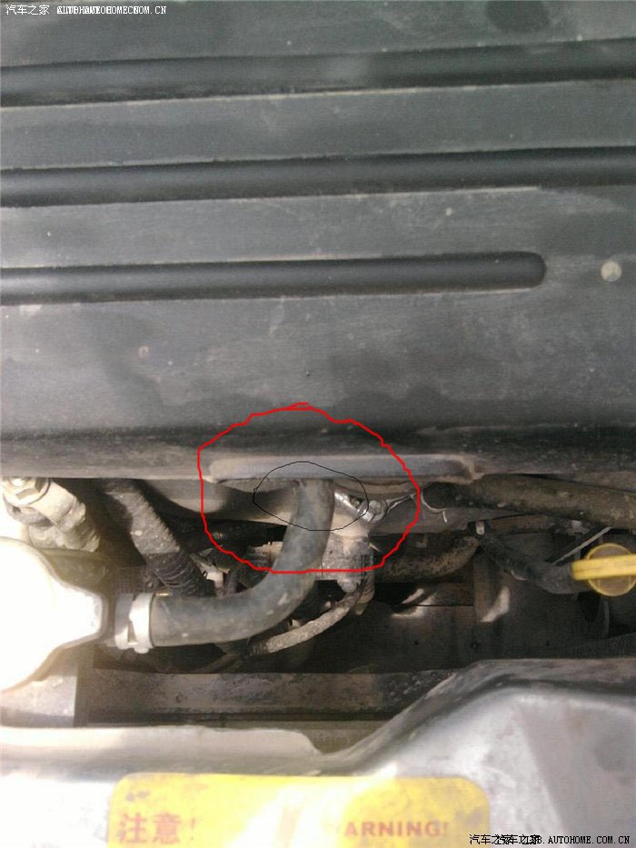

昨天接到申虎团车友消息说瑞虎行驶中水温突然升高。水温报警灯亮起。留下联系方式立刻赶过去围观。到了现场经检查发现是发动机盖内装饰盖靠在水管上。在发动机工作情况下,把高压水管上的那个截止阀抖断了。在老款上是没有这个截止阀的,后来因水温上升过慢,09年生产的瑞虎加装了这个截止阀以保证水温能快速到达正常温度。但是奇瑞没有考虑到这个塑料的截止阀很脆弱。装饰盖碰到水管上长时间抖动照成塑料的截止阀断裂了。短时间内水箱水漏光了。因还在保修内。怕断水后引起不确定因素,联系了就近4S来救援。半个小时4S救援车到,因没有配件,暂时用了短管连接,等订货后再去安装,修理完成后,听发动机声音还是很正常,虚惊一场。对于这个隐患建议广大瑞虎车主把这个发动机装饰盖拿掉。以避免不必要的麻烦。因当时没想到拍照。在此借用论坛里的照片说明下截止阀位置。。
红圈标识处为摩擦处。就是这里装饰盖靠在水管上不断抖动照成管子中间截止阀断裂。

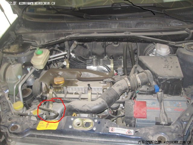

红圈处为截止阀,老款没有,09款加装了,
在来张近点的
