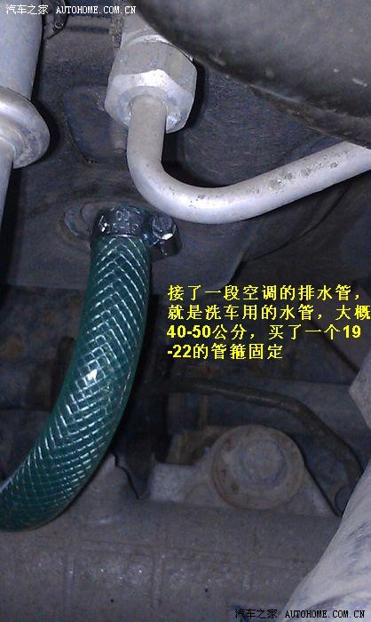

空调排水管:

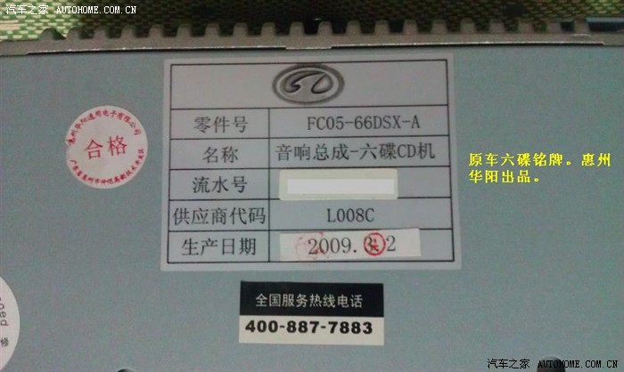

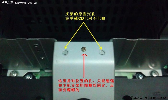

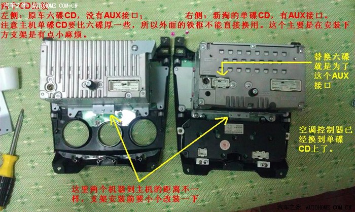

CD换装,只要是为了要AUX接口。在TB淘了一个原车单碟CD,将原车6碟CD换下:

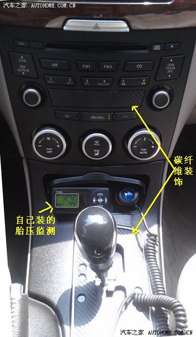

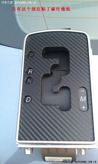

碳纤维装饰两个地方:

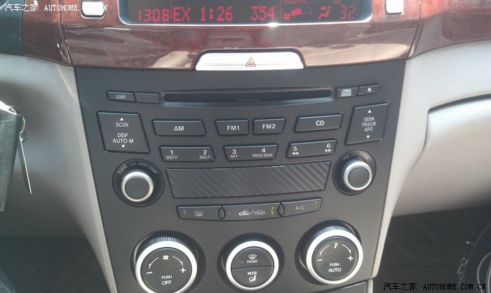

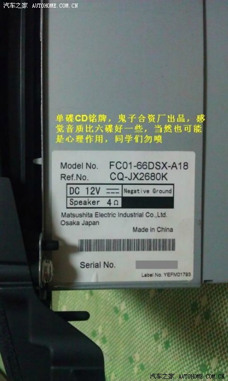

替换感受:

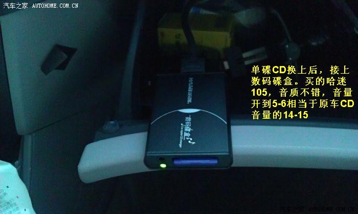

1)感觉单碟CD音质好一些
2)单碟音量比原来6碟要大,普通听6-8就好了,相当于6碟的12-16了
3)单碟CD操作时蜂鸣器的滴滴声比6碟要多,原来6碟很多操作没有滴滴声的,现在有了。
