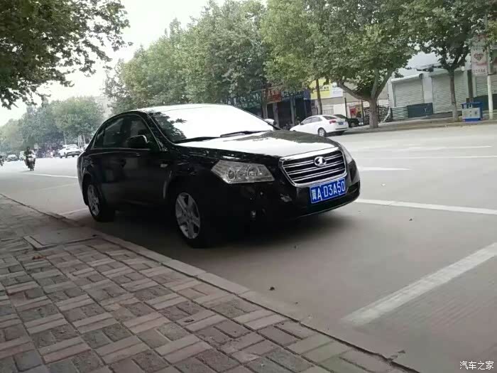

在这个B70之前,我上班期间第一辆车是吉利10款自由舰,圆雾灯的那款,国四排放,也是北京倒来的二手车。车子我姐夫在开,车况还很不错,不值钱了,没舍得卖掉。原来的小二开了八个月跑了5000公里,刚做了首保就把车卖了。

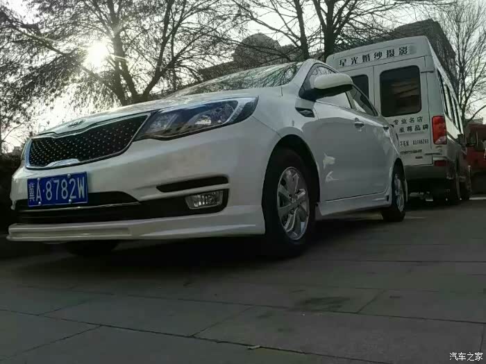

这是我原来的小二,这是我和媳妇儿拍婚纱照的店前拍的,也是最后一次给它拍照留念,车牌冀A8782W,找托花了500块上的牌,不知现在这个牌子上到了什么车上

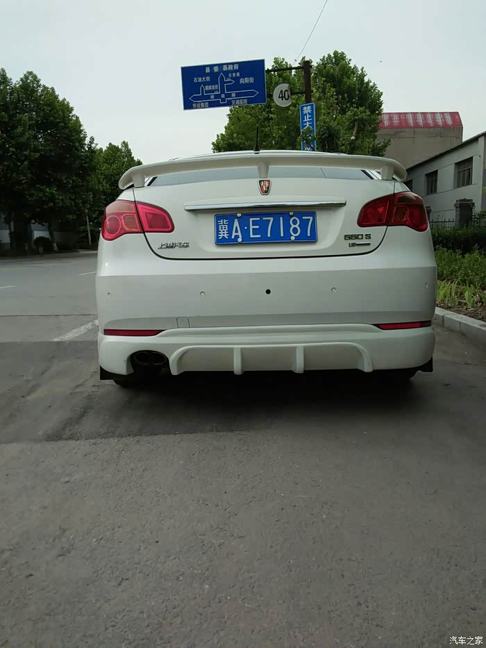

包围尾翼也是我自己安装,喷漆一个人完成的

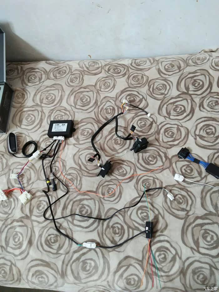

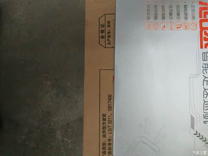

这是定速巡航的所有东西
定速巡航
是在网上买的,1200块,感觉贵了,可是谁叫自己喜欢不是。到货后自己店里不忙的时候就开始安装,第一次安这玩意,有点不熟。

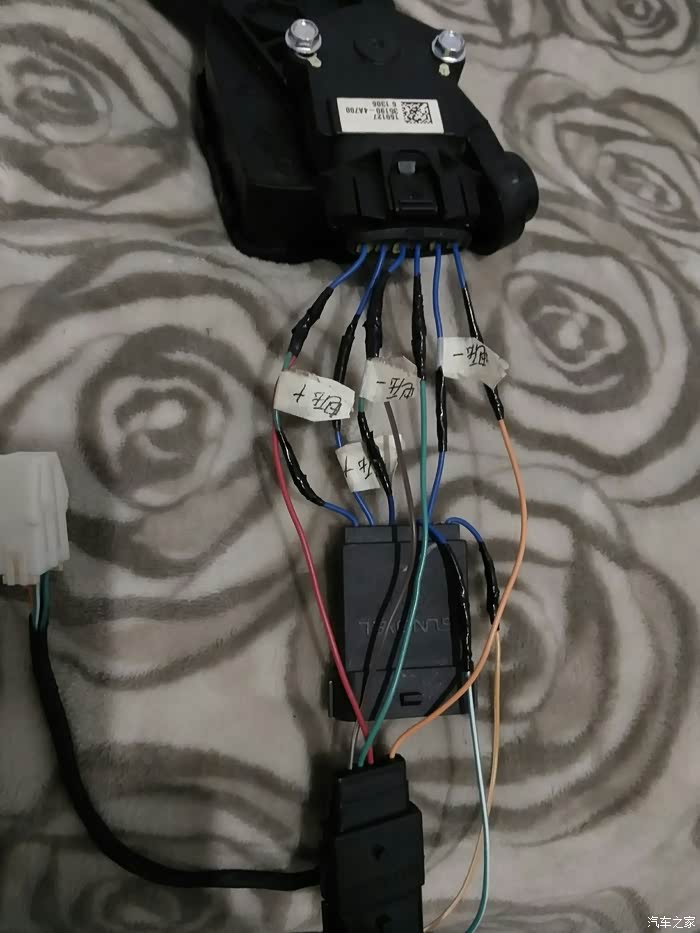

这是车上的油门踏板的插头6根线
这是定速里面带的6线的转接线
最麻烦的就是需要测量油门踏板原车插头的6个针脚,里面有2组信号线,其中2组发动机电脑给传感器的供电,2根踏板位置电阻返回给电脑的电压信号线。

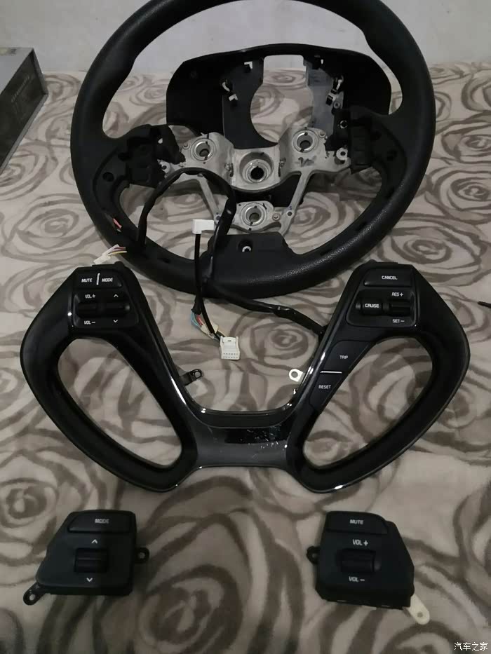

这可是亲自测量的!方向盘已经拆过多少次了,简单的很,轻车熟路了!

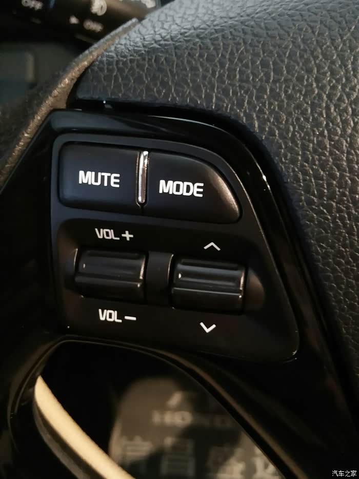

这个按键叫几键来着?

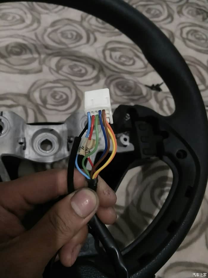

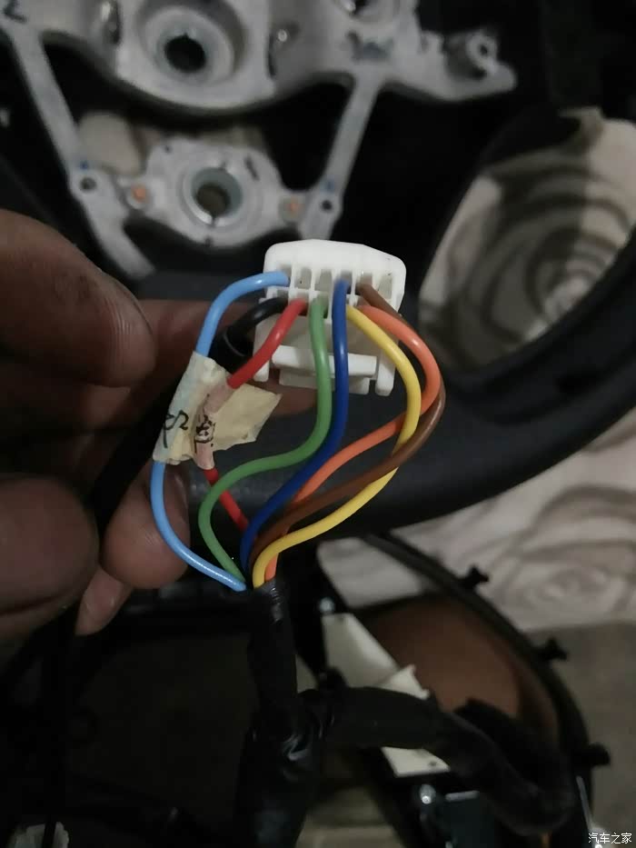

这是按键了解气囊游丝的线,8线
颜色能看清楚吧
粘着白色胶带的是巡航控制线

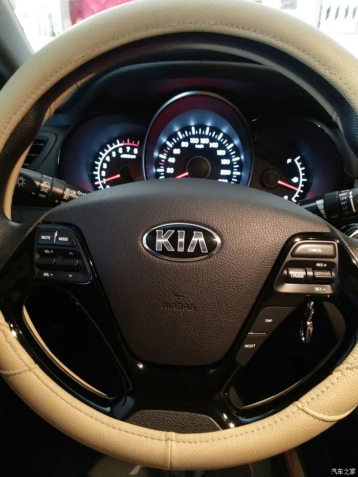

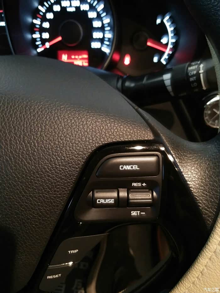

定速巡航控制按键,带背光灯
音响控制键,都合成一块了

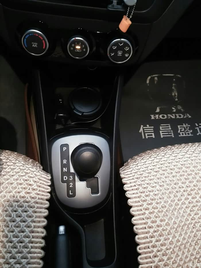

安好的样子
怎么样,和K3一样吧

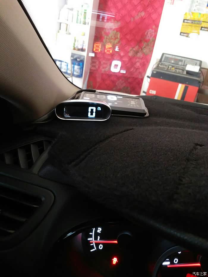

小屏
定速巡航的显示屏,可以显示车速,定速,还有4种模式(3种运动模式和1种经济模式),智能限速,疲劳提醒。

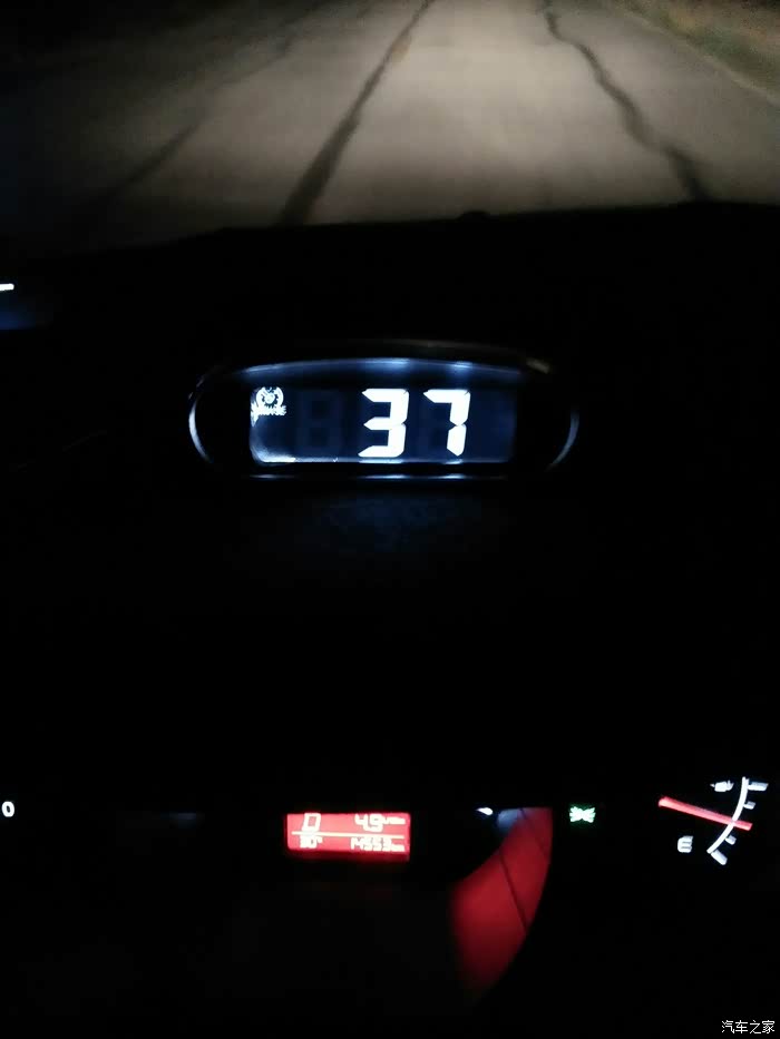

试车
这是晚上试车时拍的,小路车开的不快,30迈就可以启动定速了。
