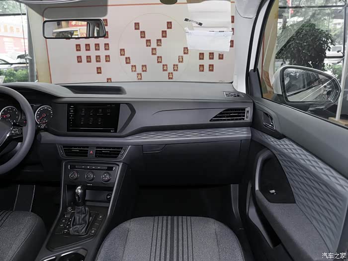

内饰更是一言难尽。 ,磨砂的黑塑料太丑了。
没什么说的,通通都是黑色。

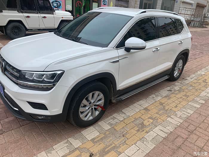

看一下我这台车的外观吧。
随意拍了几张。 简单的装饰了一下。本人意向就是原厂风格。尽量不去弄一些花里胡哨的东西。
前面加装了前雷达。加装了原厂雾灯。 ,换了前中网。 加装了ACC自适应巡航。 换了新款的陶瓷车标。因为旧款的买不到了。
雾灯,雷达, 大灯并没有换高配。因为这个大灯确实不是很亮。 高配的大灯也不亮。 本着实用为主。打算以后有套件的话,换两套透镜吧。
侧面贴了上下镀铬亮条, 加装了原厂的舒适进入。加装了踏板。 轮毂并没有换,这个因为我也不是很在意。而且换轮毂加轮胎价格属实不低。

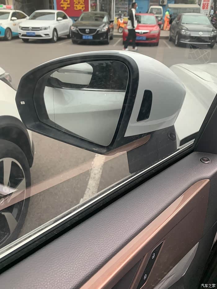

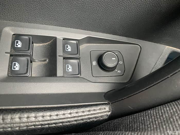

首先车门开始。 车门扶手包皮。 换了原厂高配的棕色内饰盖板 ,加装了高配的后视镜加热。 ,
后视镜加热恢复。,加装了变道辅助。

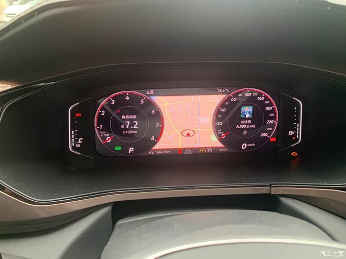

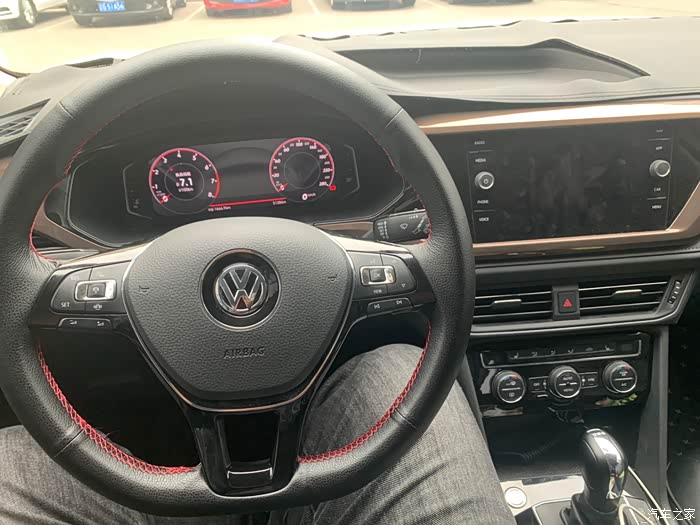

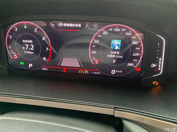

高配液晶仪表。 地图映射。
acc 方向盘,
高配仪表。
acc ?车道保持

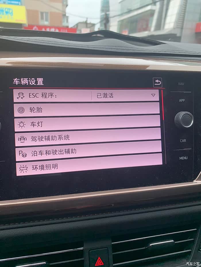

二代胎压,熄火了,跑起来就有数字了

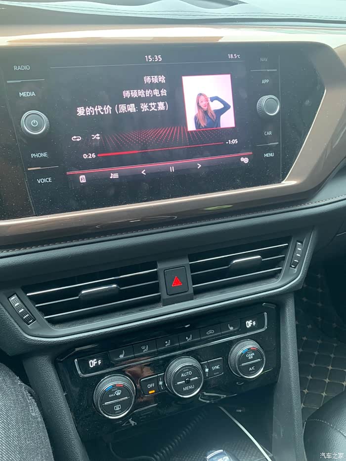

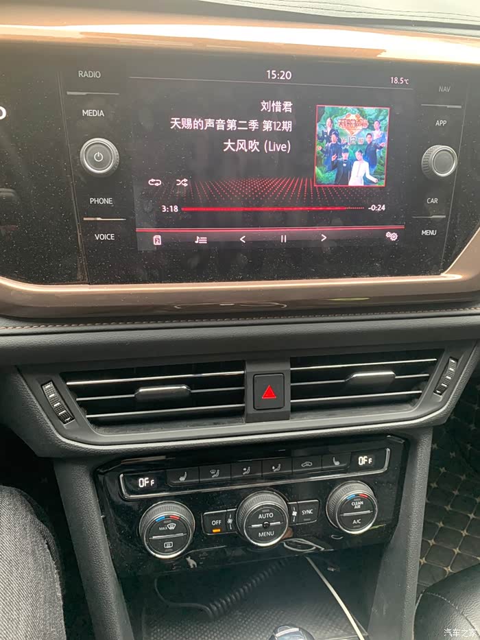

866c 导航机 ? 玻璃屏幕, 加装 自动空调, 加装主副驾驶电动加热。

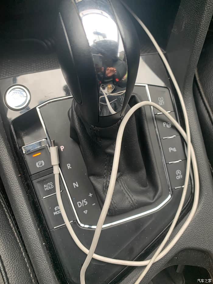

更换高配亮面挂档面板。 ,加装驾驶模式按键。 ,更换雷达按键。

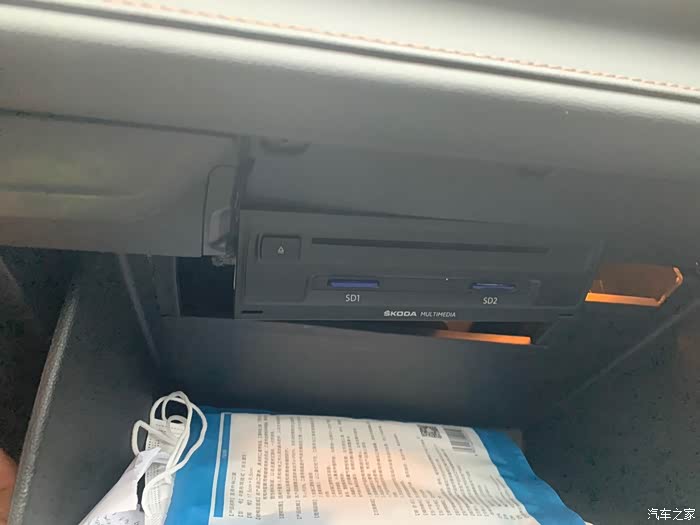

866c 分体机, 加装手套箱灯。

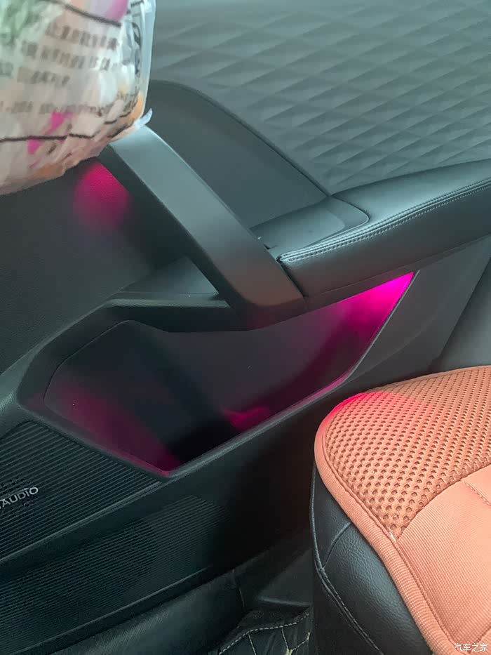

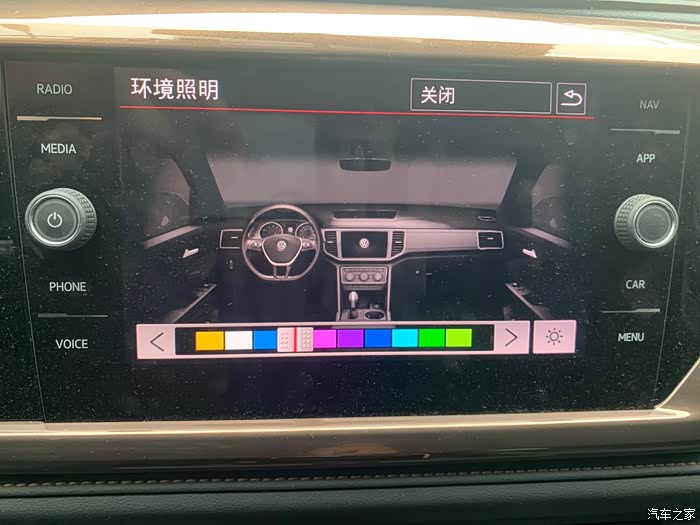

全车多色氛围灯。 ,原厂十色。
移植高尔夫7.5原厂丹拿音响。 ,完美音质,原车的高配音响也是个渣渣货。 ,
更换高配原厂防炫目后视镜。 ,加装车道保持相机。,以后等玻璃便宜点儿,整个换玻璃吧,先这么凑合用。
原厂氛围灯颜色可调嗯白天不是很明显。

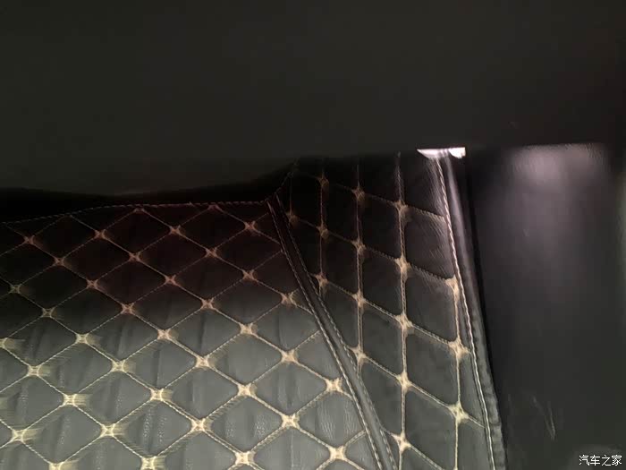

原厂窝脚灯。
4门多色氛围灯。 颜色可调。

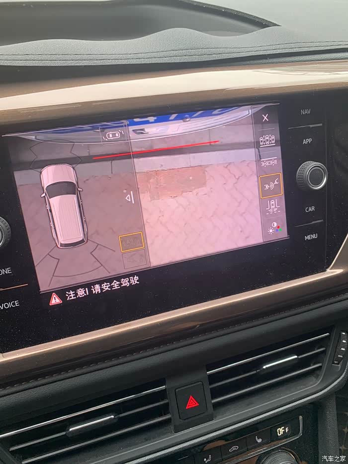

变道辅助与原厂多模式轨迹摄像头。
多模式还是很方便的
原厂八雷达支持刹停,
866c 属实是不错的一款分体机。 ,现在价格不贵。
