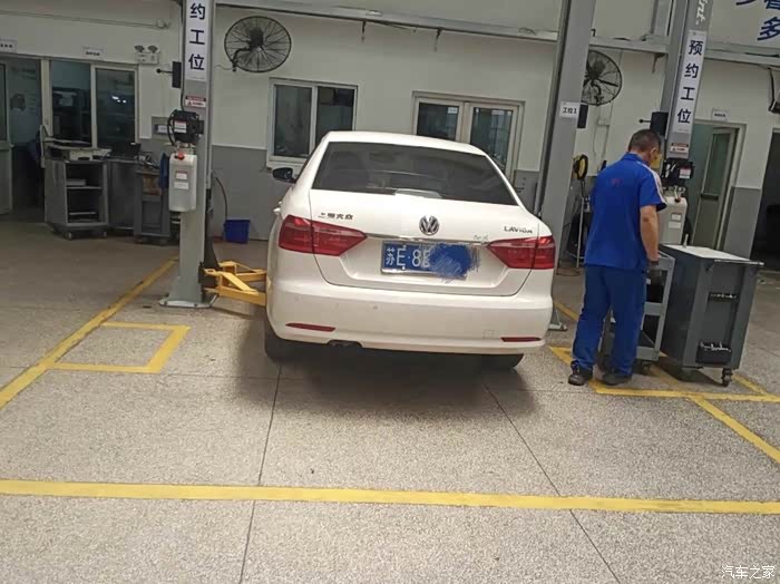

购车以来还没有换过刹车片,车子快行驶16万公里了,前几次保养店内人员都提醒该换了,趁着有一张材料8折券,决定给换了!前面两个刹车片还挺好的 ,还有一大半 ,后面的刹车片磨的快没有了 ,在汽车的刹车系统中,刹车片是最关键的安全零件,所有刹车效果的好坏都是刹车片起决定性作用,所以说好的刹车片是人和汽车的保护神。

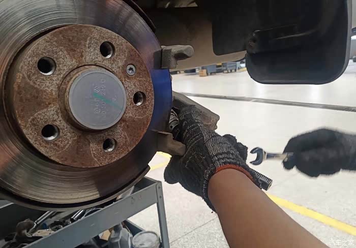

拆的时候要用两个扳手 ,要不然连着转
拍个近照看一下结构螺丝已经拆下来了
