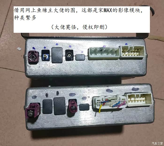

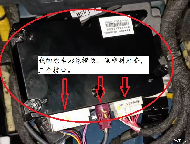

a.宋max的 中控屏 都有一个影像模块来驱动部分功能和供电。我的车是自动挡最低配,配的屏也是最小的,厂家配了一个简化版的影像模块,外观就是一个黑色塑料方块(网上基本看不到闲置的出售),在这之上,还有中配的金属外壳的影像模块,功能上应该就是多了一个车右侧的摄像头支持,还有更高配的全车影像模块,大小差不多,就是接口更多。

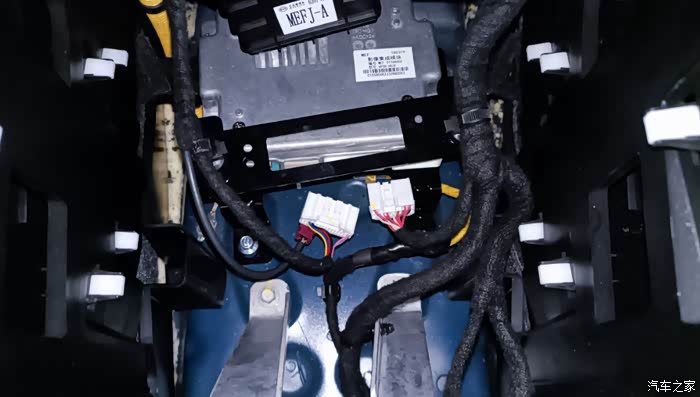

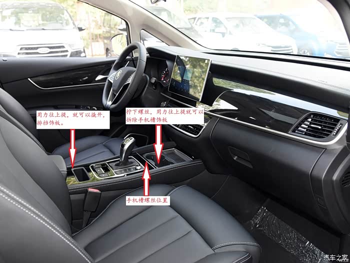

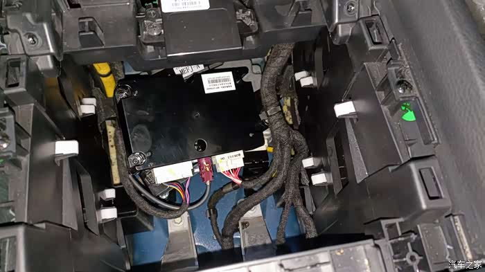

c.换影像模块,撬开排挡饰板,拧下手机槽饰板固定螺丝(一颗),撬开饰板,拆除一切你看到的螺丝,和功能模块(射频模块)就能看到最下面的影像模块。
拆完后,你能看到的样子(图中间黑色方块就是低配车的影像模块)

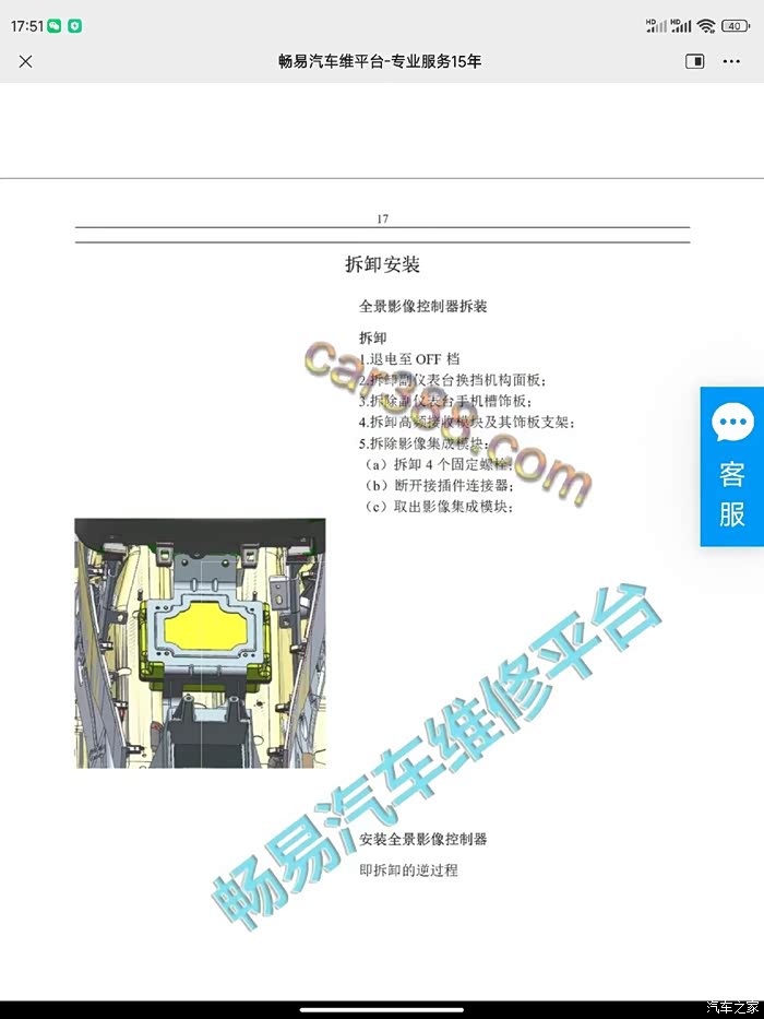

白漂的维修手册,关于模块的拆装说明
d.低配车不换模块,倒车影像是出不来的,信号不匹配,只能换模块,至少中配的模块。(我想过换摄像头,但是没有找到摄像头的相关信息,不知道换那种,问了几个塘主,都说这种情况是要换模块的)

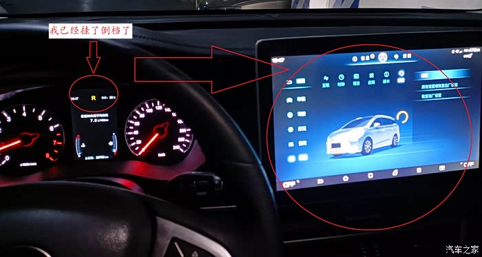

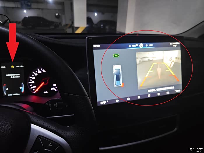

这就是用我原车模块挂倒档的样子

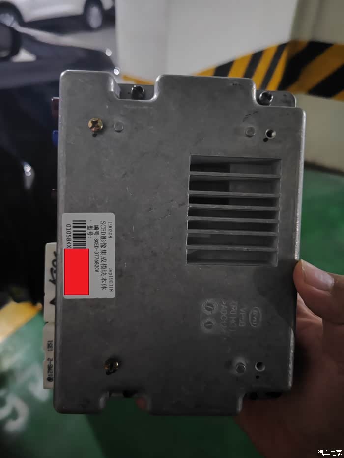

e.让我混乱,弄不明白的地方,我买的中配模块(金属壳的),装上后,断电恢复出厂设置, 挂倒档中控屏没任何反映,进不了倒车界面
f.和卖模块的塘主交流了半天,试了半天,最终无解,只能退货处理了。

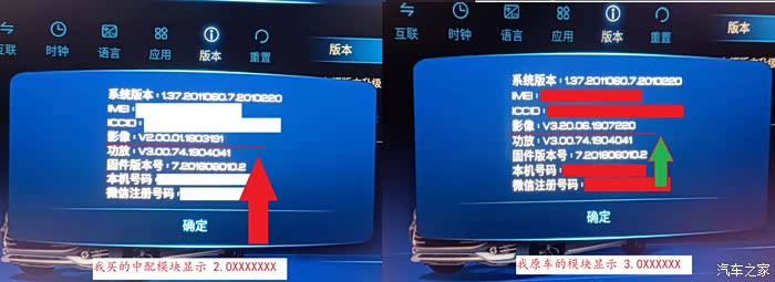

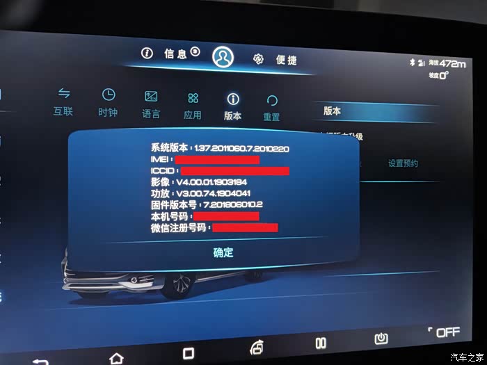

h.总结分析对比了,在两种模块下,中控屏的版本显示,原车的模块 影像显示3.0XXXXXX版,而我买的中配模块影像反而显示2.0XXXXXX版,不知道这是不是倒车影像信号不匹配和完全不能激活倒车界面有关系。有没有大佬可以给我指点一下到底该买什么型号的模块才能适配,谢谢~!

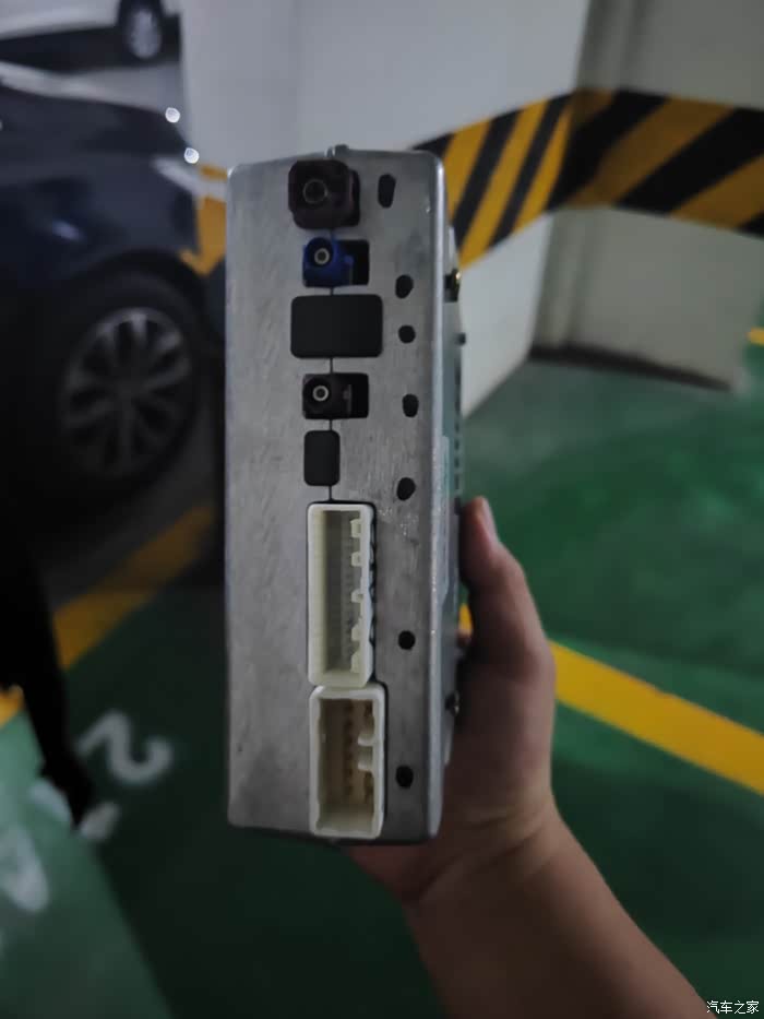

新到的影像模块(侧面)
新到的影像模块(正面)

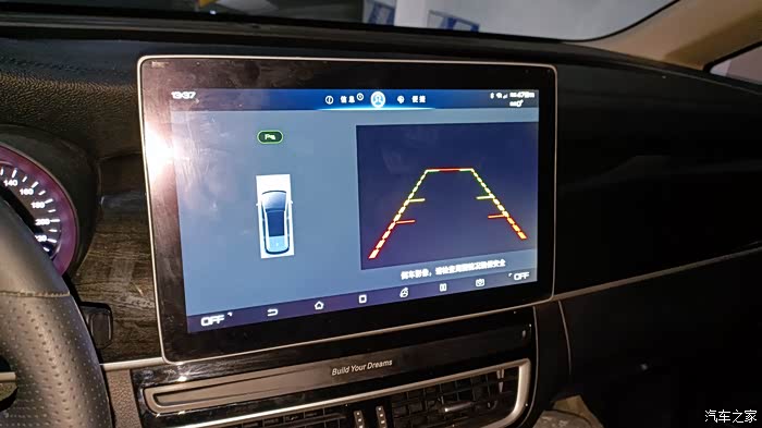

挂倒档,一切正常,包括屏幕左边的小车模型(塘主说,不一定适配成功的就是宋MAX的模块,可能是其他车型,瑕疵就是这个小车模型是其他车型的)
总结:BYD的配套太复杂了,毫无规律可循,如果论坛里有大佬也准备自己换屏,我总结就是:1、原车12寸的,换14寸(同代)可以直接买屏插上即可,原车10寸的,换12或者14,都要换影像模块,换前看看车机系统里面“版本”----“影像”,看看是几点零的版本,换的模块一定要同版本或者高于原车版本(第二次我淘的模块结果是个V1.0版本的,也不行)。2、换屏后,直接上全景影像,到店里安装,找师傅帮你适配解码,但代价太高(非原厂的,改线钻孔适配车机有风险。原厂的价格太贵,可能也会面临模块要重新适配,但有安装店帮你搞定)。
本次 换屏+模块 花费不到2k,换下的零件卖了的话,能在1K-1.5K以内,BYD的影像模块,市面流通的比较多,各年份各型号太多太杂(所有我说BYD的配套供应太复杂了,宋MAX一个车型,在不同配置下,影像模块都开发了好几种,就我在鱼塘看见的,不下五种
