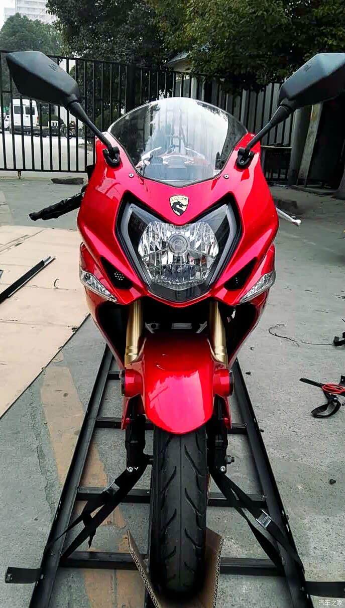

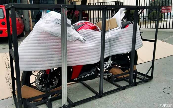

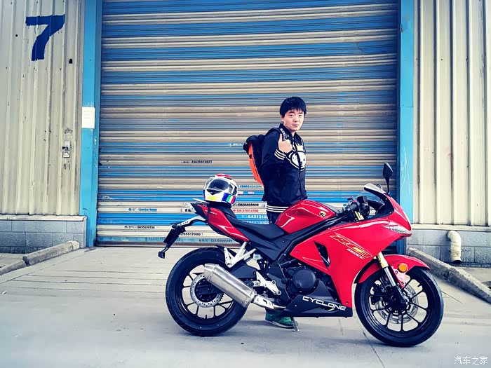

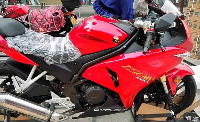

从2016年开年,家里事单位事外面事一件一件的压过来,白天黑夜混淆着过,不知道是几号不清楚是星期几。一直以为厂家安排试骑的车是不断完善改进的RX250,提车拆箱发现原来是即将上市的赛科龙RC3公路小跑车。
装车的过程中,逐渐发现从车的设计工艺、细节都有可圈可点的亮点。在做工工整扎实区分同类车型诚意的同时,我和大家都在想一个问题,这车定价应该是多少,价格低了厂家不甘心,高了怕是消费者不买账啊。

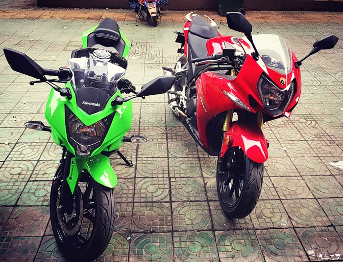

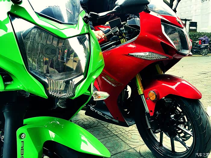

相信宗申在设计制造赛科龙RC3时,一定做了与同类车型的纵横比较。刚好有个好朋友买了一台Ninja250SL代步,干脆两个放在一起吧,不寂寞。在此多说一句,客观说两车比较开来,漆水都很美丽,除了装配细节有差距,宗申已用这款车直观感觉拉开大部分国内同行同级别车的差距。
两车在一起赛科龙RC3外观是比较大一些。造型不做评价,好不好看我不知道。在这个一开口都是偏见时代,好不好没有一个绝对的标准。尤其是这样的帖子,很容易被冠上托的称呼。其实这次试骑是受摩托车杂志社的委托,和厂家没有半毛钱的毛线关系。从整车来看,用RC3 165公斤减去NINJA250SL151公斤,多出的14公斤无疑增加了RC3的重量。从续航能力讲,多出的9升邮箱容量弥补了这块缺陷。从操控分析,皮实的车重让无疑让新手对弯道的处理要多了一些安全性。

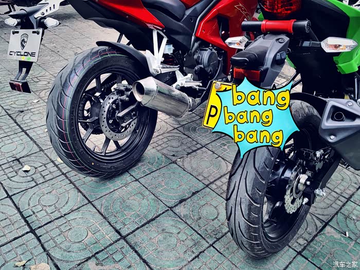

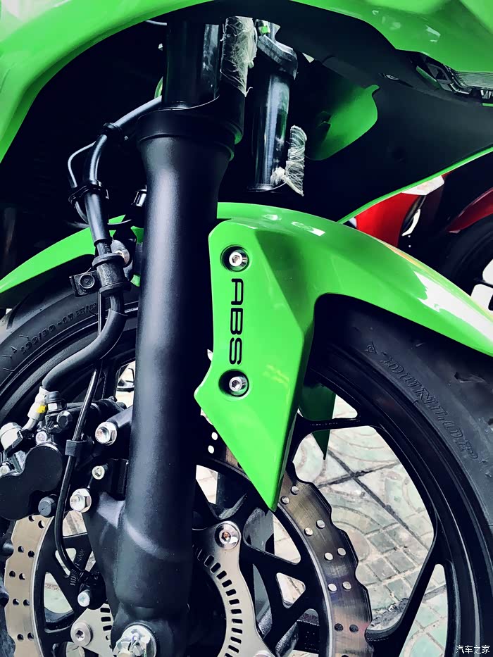

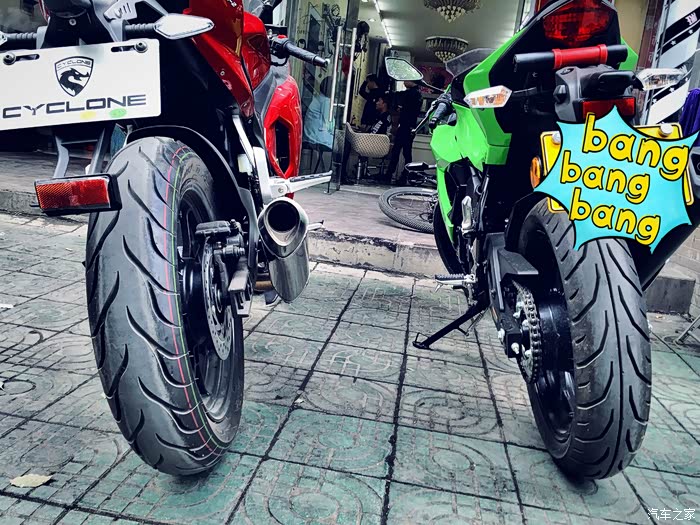

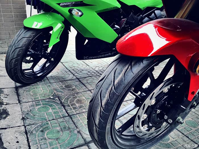

除了车重,轮胎的宽度相对也决定了压弯的稳定性,川崎前轮胎规格 100 80-17M,后轮胎规格130 70-17M,RC3250SL前轮胎规格110 70 17M,后轮胎规格140 70-17M,我把图片一并发出来,这样显得直观一些。轮胎美中不足使用的是国产的经纬多地形轮胎,耐磨性毋庸置疑,需要论证的是动车后弯道抓地力了。

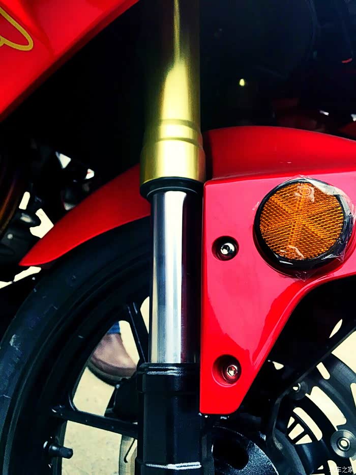

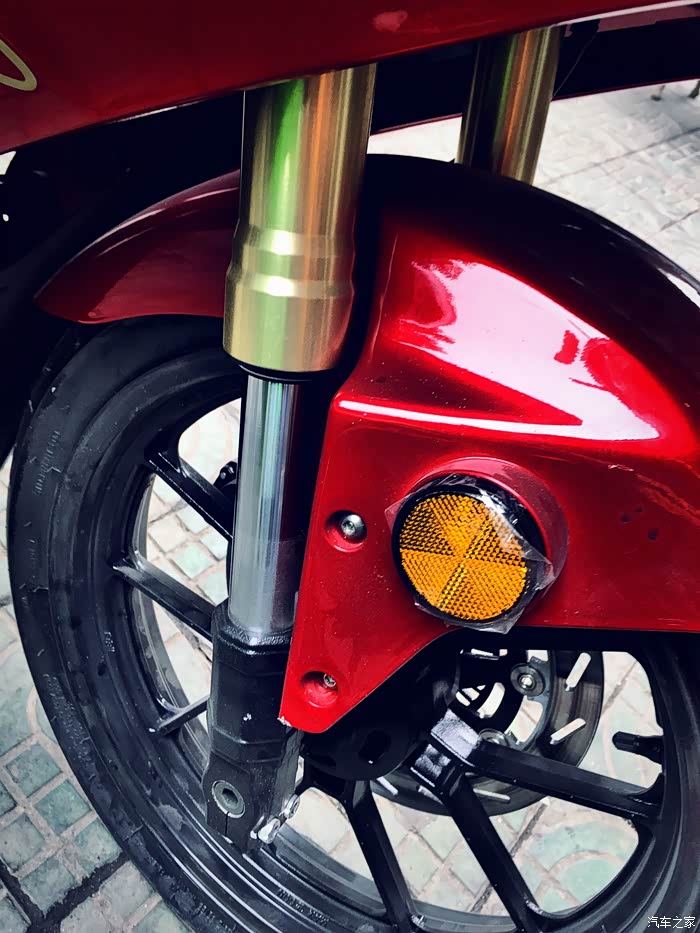

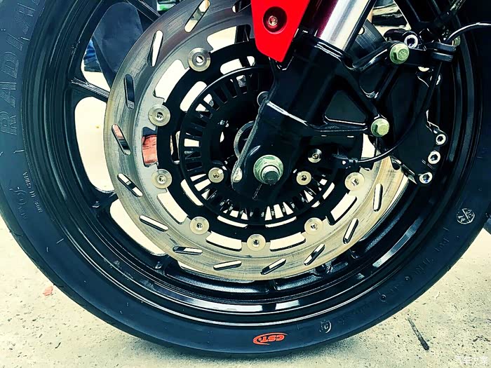

既然聊到轮胎,就说说减震和刹车吧,它们都是在一起的邻居。网络查不到RC3完整的参数资料,这段只能用感觉来描述了。RC3前减倒插土豪金配色,NINJA250SL使用常规正插减震,目测比较后,RC3一定比SL250前减震直径要粗些行程略长些。这也符合弹丸国摩托制造业从成本上节约用料的一贯作风,在减震的款式功能选择上是RC3是有诚意的。两车后减都是中置减震,遮挡太多,看不清,也不好表达,但希望RC3会有NINJA250SL的Uni-Trak后悬优异的表现。

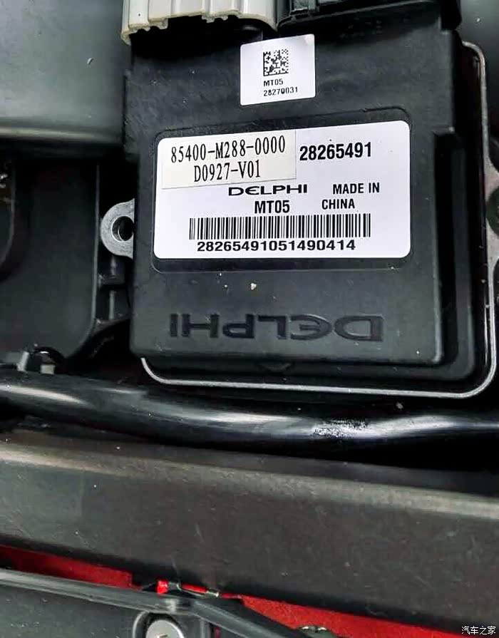

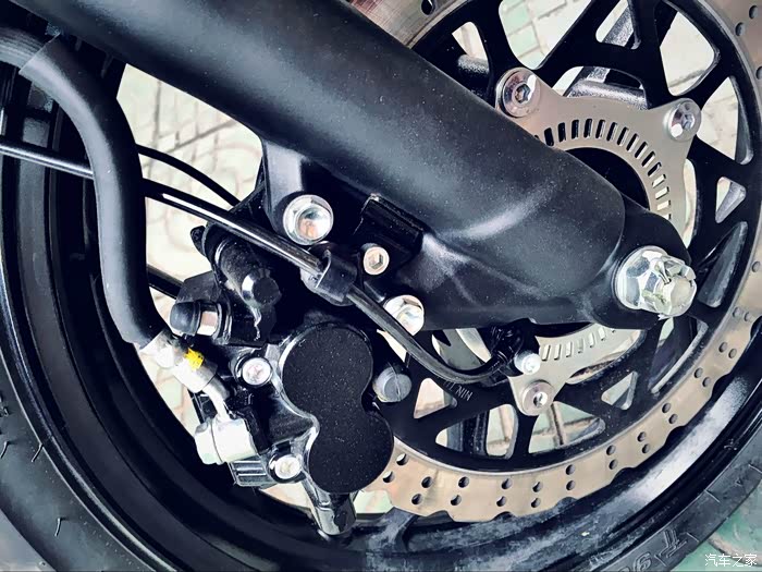

昨天就有论坛的车友问我有关此车有无ABS的问题。其实这个车是没有的,看到类似ABS盘据我观察是时速传感器,是不是还有待于讨论,但一定不是ABS。我想赛科龙RC3上市之后,要不要装载ABS也会成为一个议论点。身边的车友对国产车有无ABS有很多争论,大概有3点:1 有没有都可以,很多国外大排不是有的到现在都没有装配比如隼。2 买到这个价格ABS就应该是标配。3 国产车装配了ABS刹车性能到底会不会提高。我个人觉得在国内道路路况多变,行人电动车即兴行走的情况,有个ABS有胜于无。希望如果宗申厂家看到能考虑一下下。

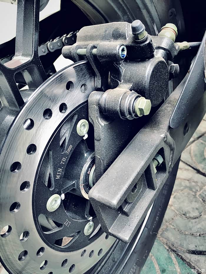

在继续比较下去刹车系统,SL250前后为单碟双活塞,RC3后为单碟单活塞,后刹作为辅助刹车这样的设计配置也算是无可厚非了。
