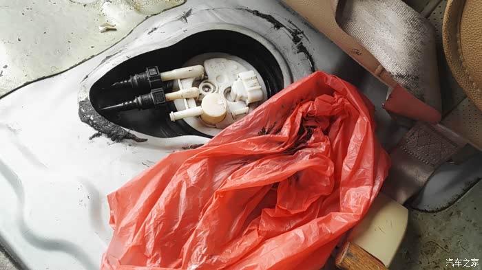

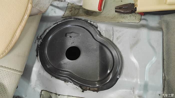

1,先拆后排的坐椅,一提就起来,背面不拆,这个位置看到油泵盖子,没有螺丝,只有一个盖子,边缘有玻璃胶,打开盖子,然后用塑料袋将黑色的玻璃胶隔开,防止弄脏了其它物品。

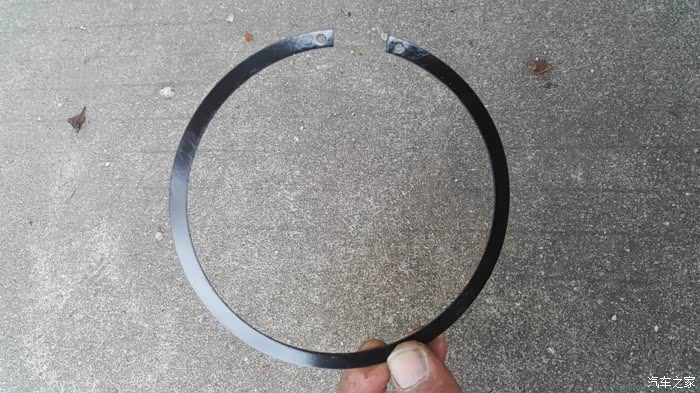

3,用尖嘴钳子夹开那个卡簧,

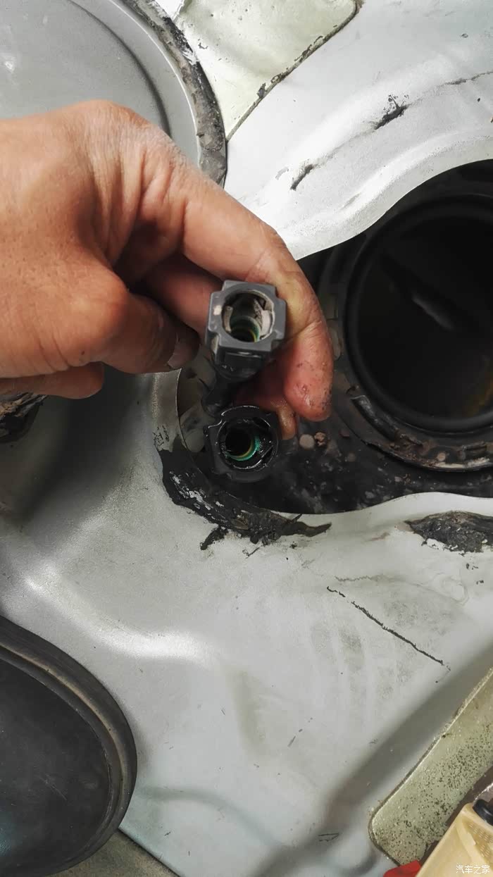

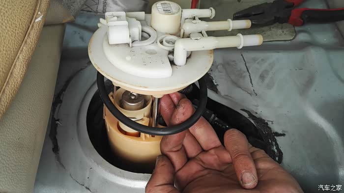

4,小心半提出油泵,不要全部拿出,下压管上两边卡子,拔掉两根油管。有少量油漏出,用布盖住边缘。

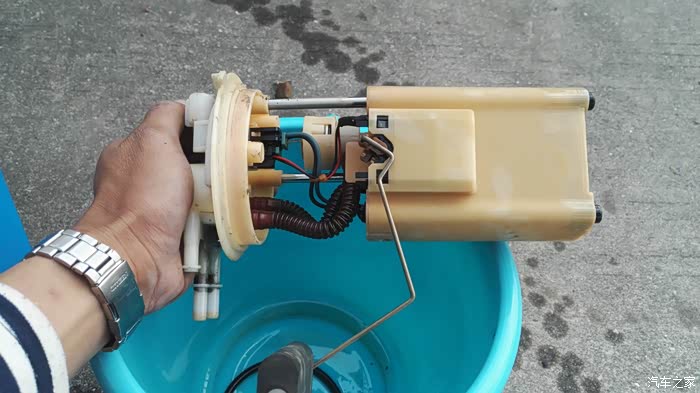

5,准备将油泵带出油箱,慢慢地边倒油回箱。小心有一个油浮子,上面有电路。不要弄掉了。带出后,请盖住油箱,车门防尘埃进入。

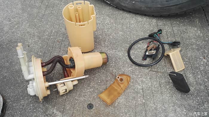

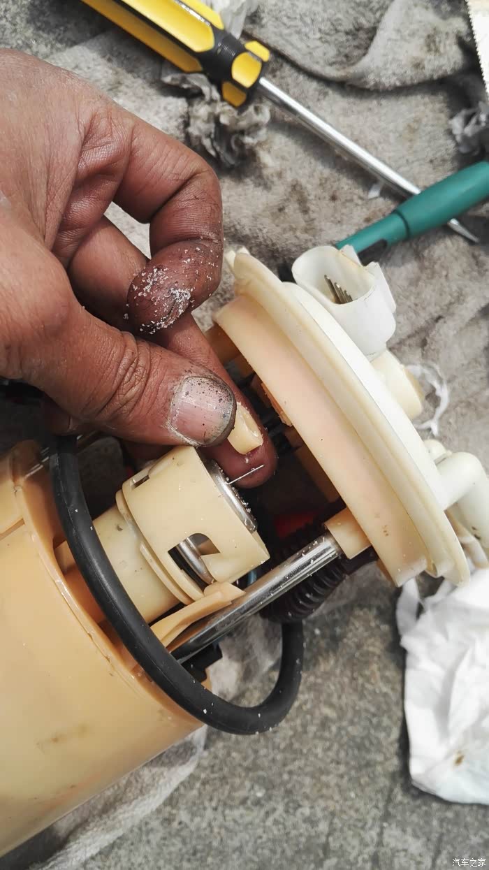

6,拆掉油量传感器线头。拉开那两根金属杆。上撬那个小马达。至此从两个旁边的卡子下手,分离出油泵与底部。

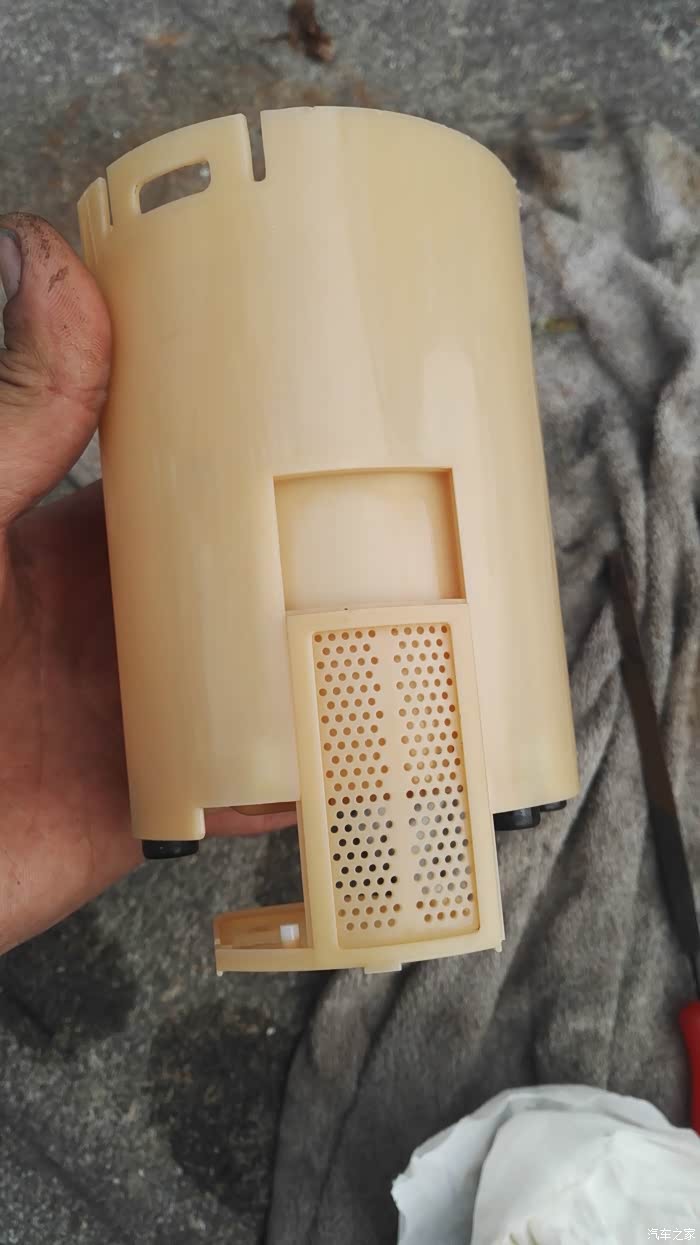

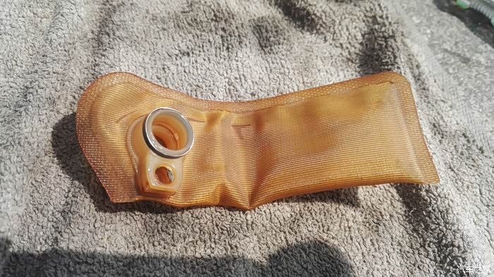

7,用一字螺丝刀撬开油滤网,与底部的金属油格。
8,用清洁剂清洁这两个东西,与内部。倒出里面的油泥,还有一些要用带压力的清洗剂喷洗那个网。

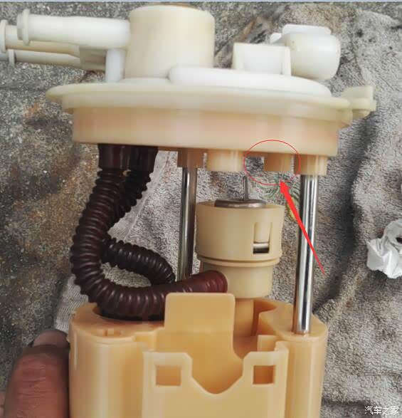

清理还是有一点效果的,不过还是建议不要加太多油,因为抽出泵会带出油,油一漏回去,将那些边上的泥洗下油箱里面,油箱底那里应该有一些泥了,我觉得要想办法除泥了。这个拆出来也不是很容易,那个油管也不好拔;分解也要小心;装回去要一点耐心,因为有一个密封圈,压不下去,开始不用圈能对孔装回去,后来重拆一下,发现那个马达上面有一个柱子好像长得高出2mm左右,一压都到底了,顶着了。我观察了一下,就切下一小段。吃奶的力气都用上了才装上,别说,还真的一个小时呢。祝各位好运。

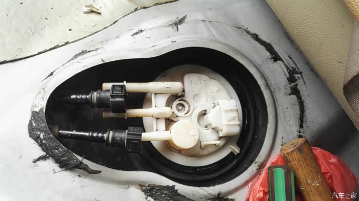

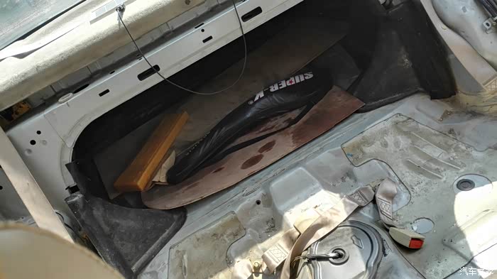

后排的背椅不用拆,只拆下座椅的位置看到。
打开这个
用塑料袋遮住蛇胶,防弄黑安全带。
打开盖子之后。

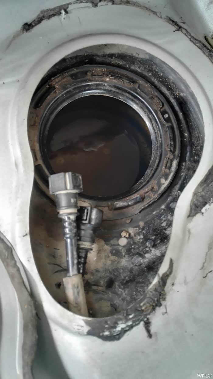

拆开油管子。用手压住卡子,一抽就出来了,但是千万小心,会伤手。锋利口子啊。
拆开了。

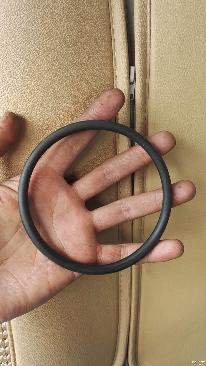

密封圈。

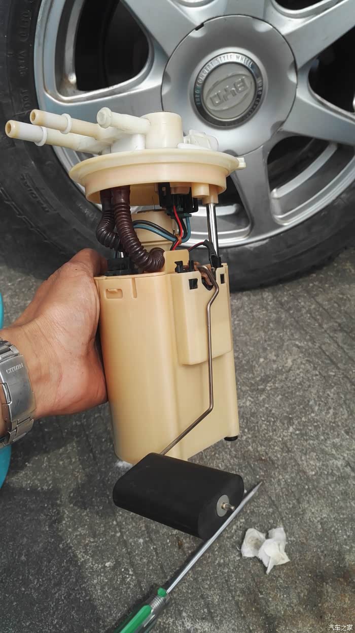

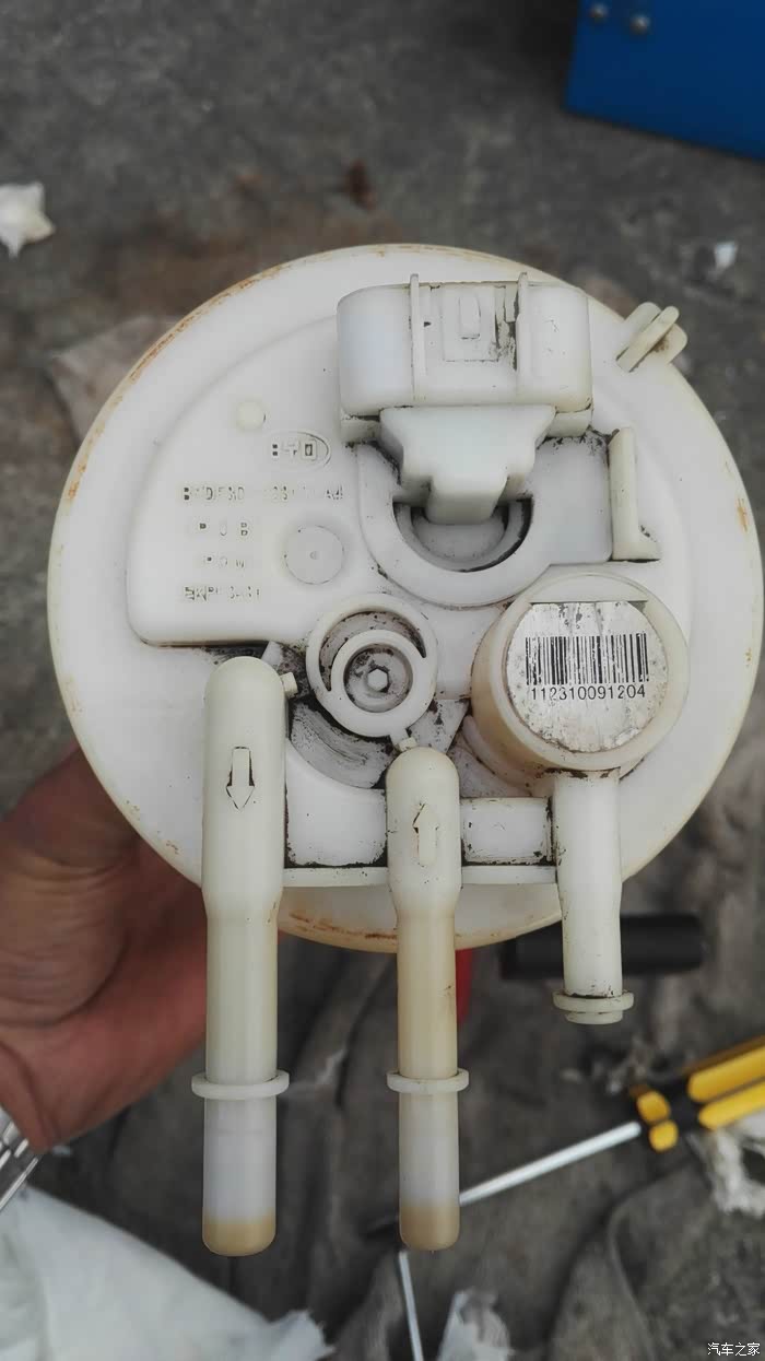

拿出的油泵1
拿出的油泵3

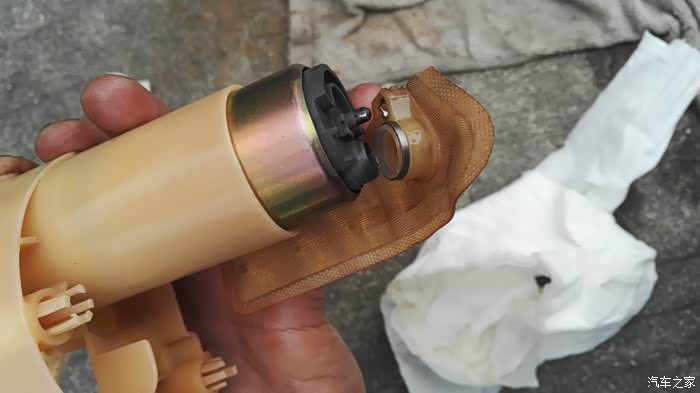

拿出的油泵2,这个格子网也要拆开来洗一下。
这个格子,也不是很脏

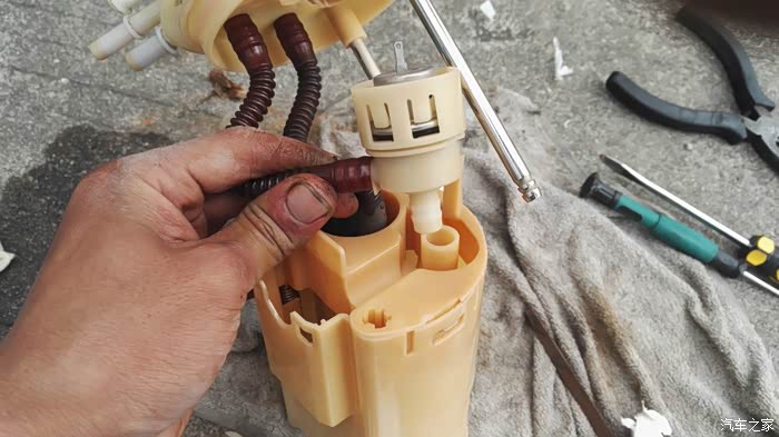

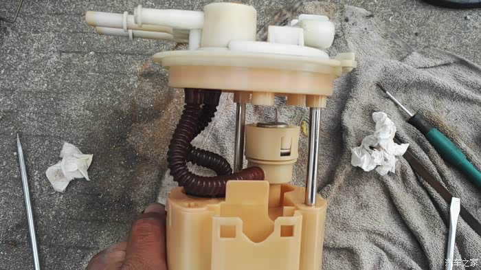

轻拉开这两个杆子。

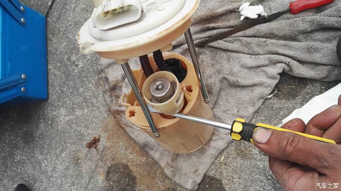

撬开这个小小马达2,这才可以掀开油泵。
撬开这个小小马达

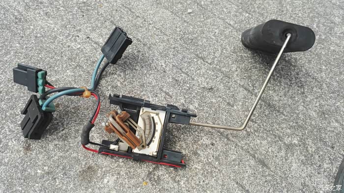

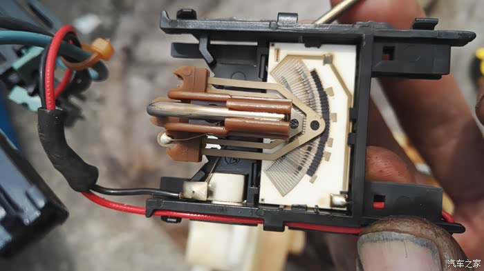

油量传感器电路
油量传感器电路与浮子。
分解的油泵。

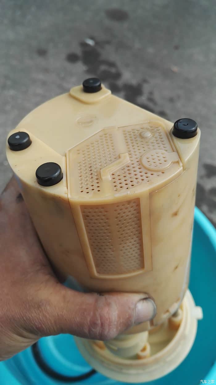

这个是水泵头,带着这个滤网,就是要被清洗的主角。

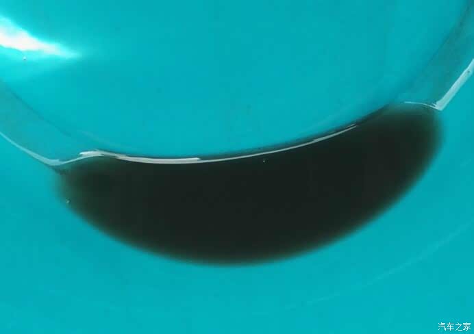

油,已经脏了。
网,要用带有压力的喷剂来洗一下,这个已经洗过了。

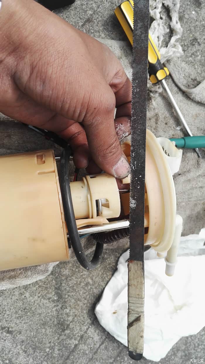

回装的时候,发现老是压不下去,原来是这个马达上面有一个柱子高出来了许多,我于是去掉了一小节。
这个位置
切了这么多。
