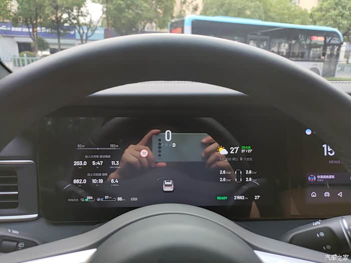

第八张图:纯电203公里(剩20%的电),一格电可以跑2.96公里(10%的电跑了(203-173.4=29.6公里)此时为了能耗低,下高架,速度控制在50-60之间。因为在南京车友群里大家觉纯电跑不到200,(之前开空调纯电跑到183.2公里感觉是逆天了)。

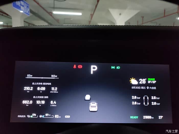

第九张图:纯电210.2公里(剩17%的电),到203公里时到家了,为了测试围转着小区转。电量掉到了18%到地下室再转,等刚掉电到17%时停车。此时增程器未启动,纯电里程表变成210.2公里。如果电用完可以开210.2/(100%-17%)=253公里。跟官方宣传的wltc155公里和nedc188公里相差甚远。
