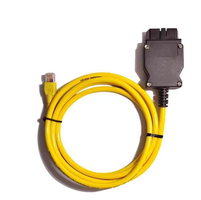

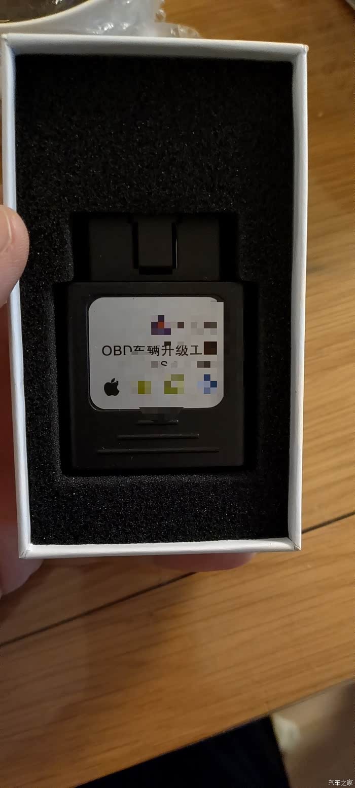

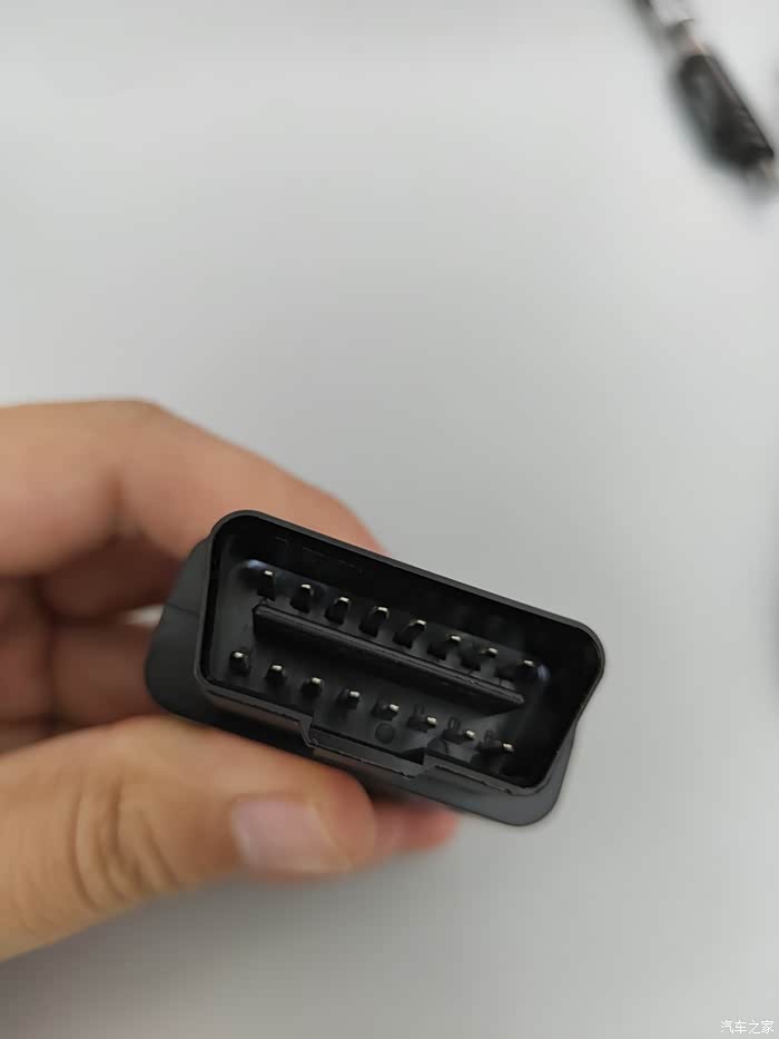

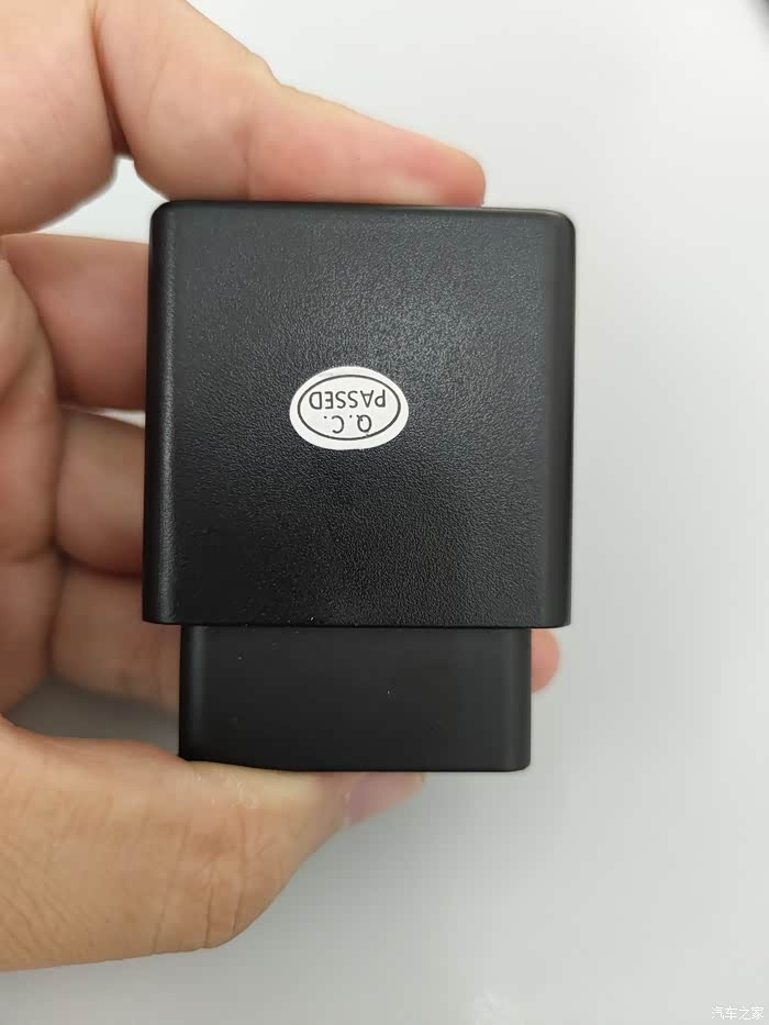

大众的车解锁隐藏功能有两种方式,一是买配套的大众专用DOIP工具然后再在电脑上装上ODIS软件进行编程解锁,这种方式有一定的门槛没有那么容易上手。另外一种比较简单的工具就是一种可以跟手机蓝牙连接的OBD升级工具,避免广告嫌疑我就不提具体的品牌了,感兴趣的大家可以自己去拼多多搜,很多的。
DOIP线
升级工具
升级工具
升级工具

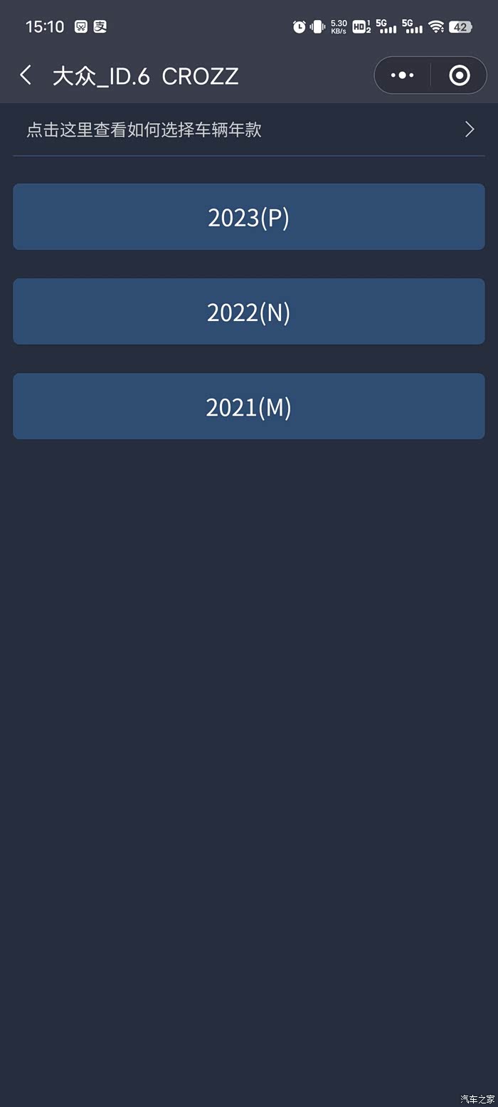

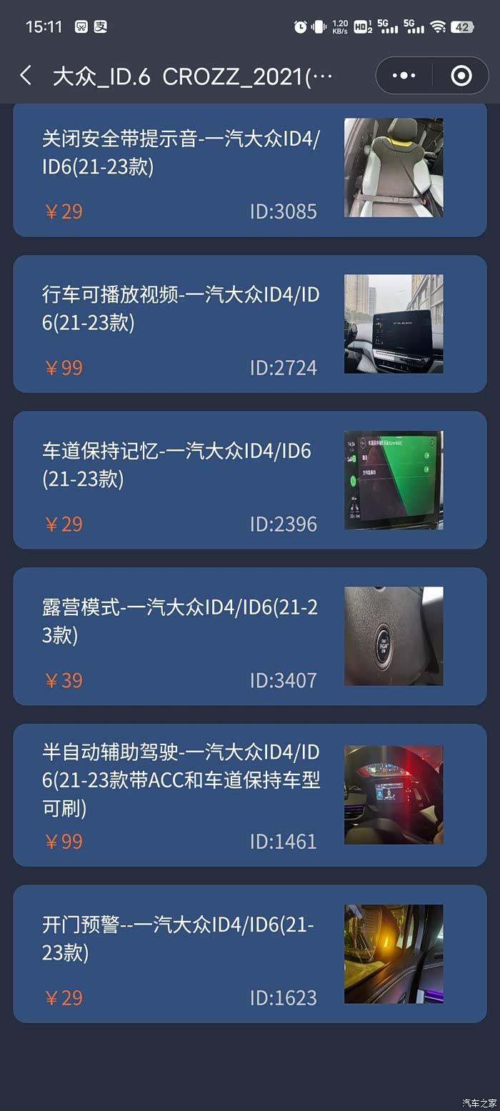

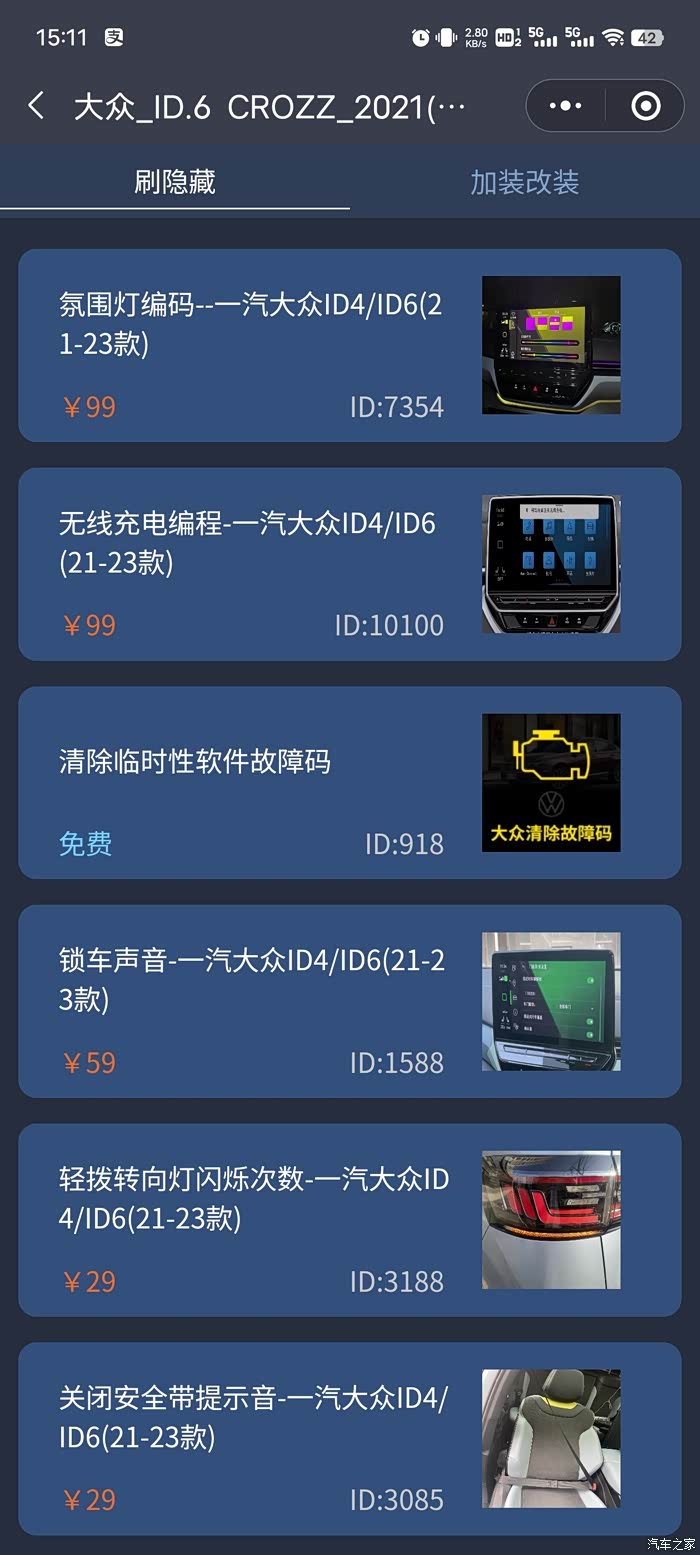

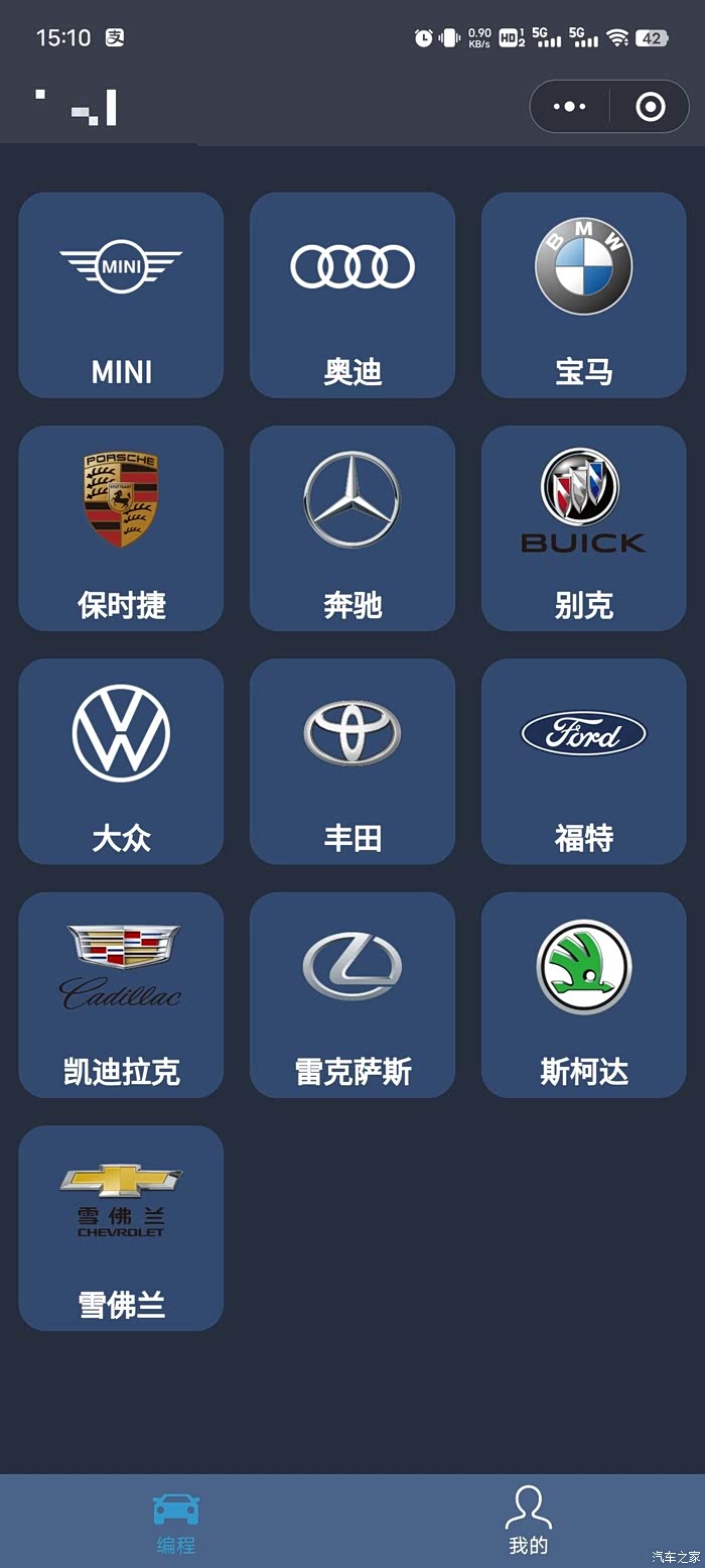

这个模块操作比较简单,只需要把这个模块插到车辆的OBD接口上面后其他的操作就都是在手机上面完成了,它有一个专用的小程序,在里面挑选好自己需要的功能后购买后就会通过手机蓝牙往车里写入数据,一次购买终身使用。我就刷了两个比较实用的功能,露营模式和开门预警。
小程序界面
小程序界面
小程序界面
小程序界面
小程序界面
ID.6 CROZZ车主吐槽的最多的一点肯定就是这个车30分钟强制断电的设定,有时候坐车上等人或者睡觉都没办法一直吹空调,隔半个小时就得手动按一下启动按钮,,,,真的很烦!!!!而刷了露营模式之后车辆就不会30分钟断电了,可以一直吹空调,解决了一个重大的使用痛点。

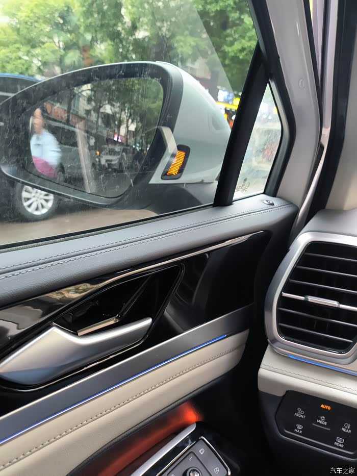

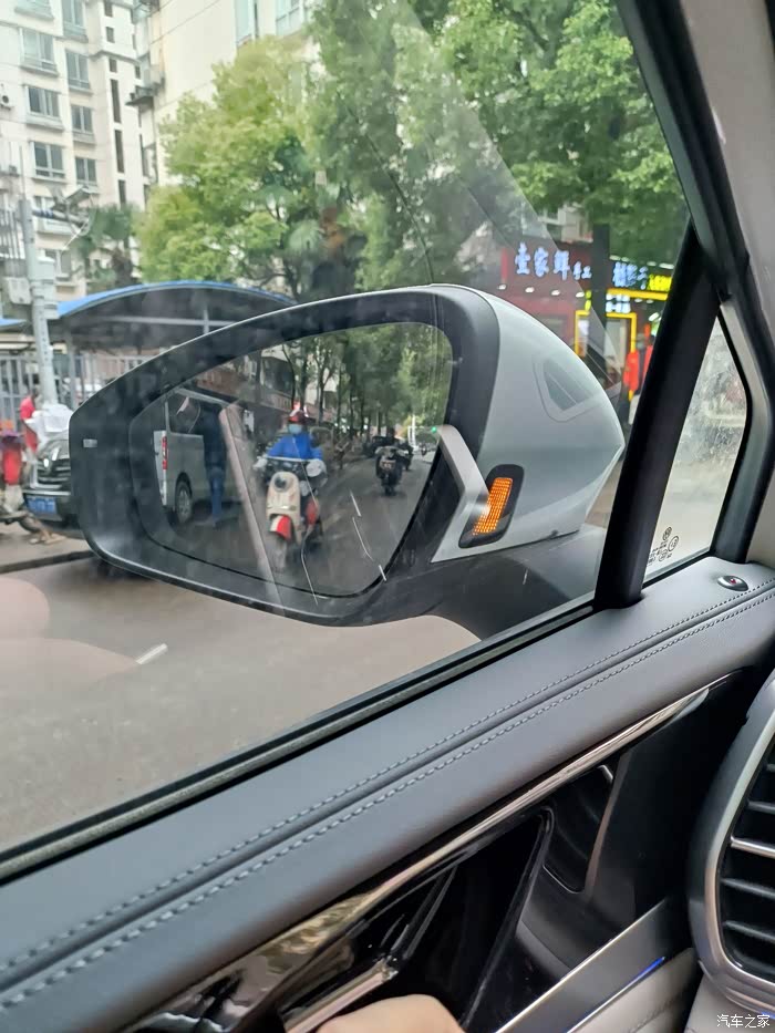

我还刷了一个开门预警,这个功能上汽那边的ID都是有的,但是一汽都没有我也不知道为啥,,,,这个功能的就是通过车屁股两侧的毫米波雷达在开门的时候对车后方进行监测,当有汽车或自行车靠近时就会报警,避免造成开门杀。也是非常实用的一个小功能~
